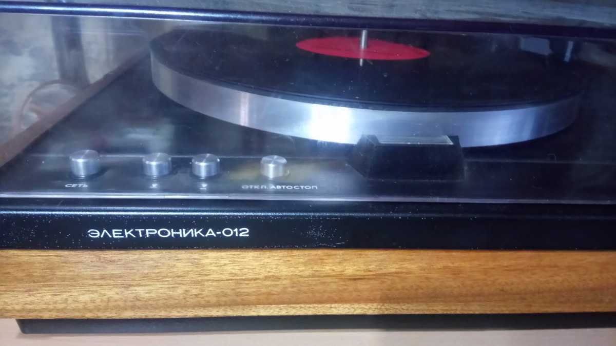

В августе мне подвернулась в хорошей косметике Электроника 012(младшая сестра Б1-01,собиралась в Брянске),пройти мимо было невозможно и аппарат поселился у меня в доме
Естественно не без погрешностей,все таки 1986год,руки приложить придется...тут и про старушку вспомнил.

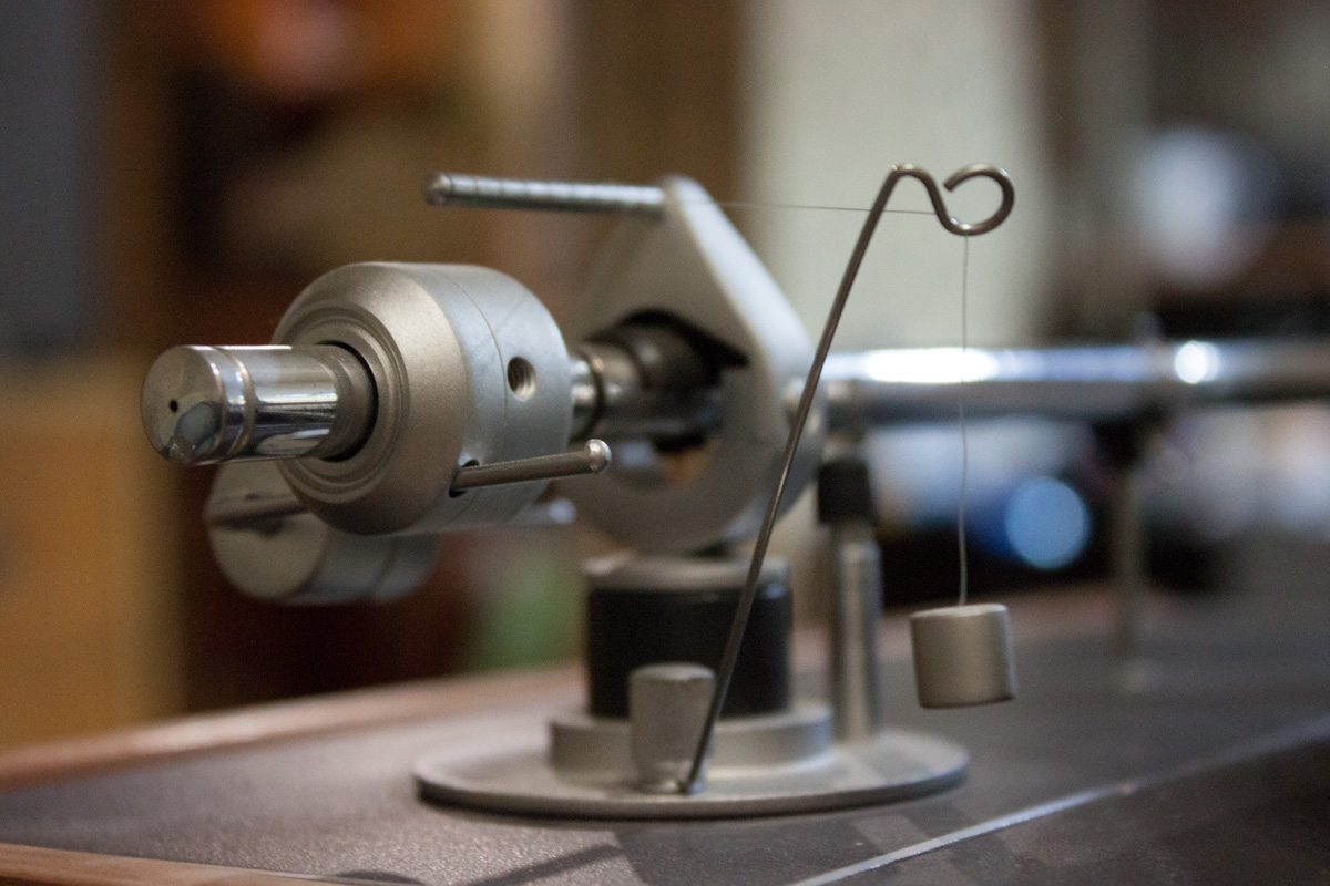

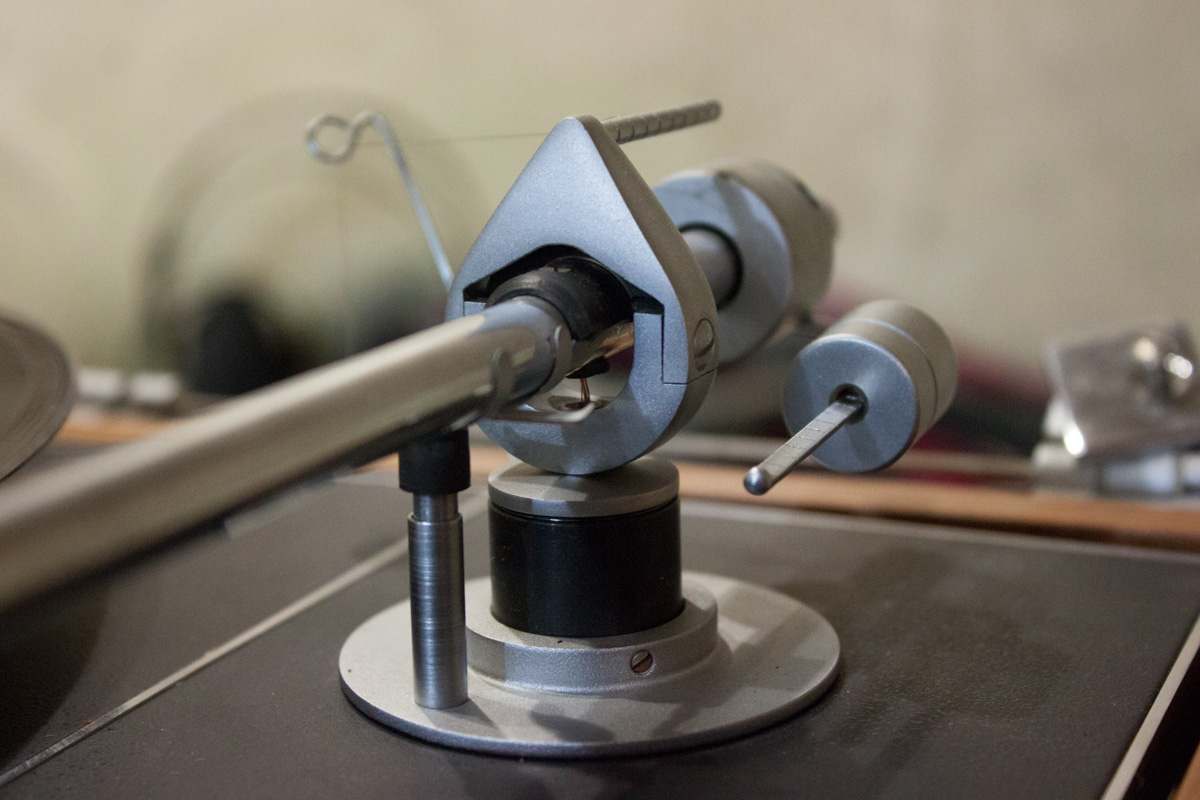

Смазал шток несколько раз обычным маслом,разработал,затем добавил демпферную жидкость и все заработало.Настало время разобраться с настройкой тонарма

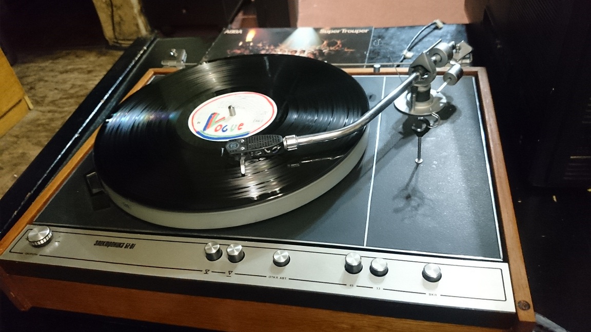

Сложностей на своем пути особых не повстречал,разве что пришлось чуток повозиться с выбором оптимальной(на мой взгляд)высоты опорной стойки тонарма.Все готово,головка в шелл установлена,пластинка стоит,включаю и все крутится...Лепота,как говаривал Иоан Васильевич в фильме Гайдая...

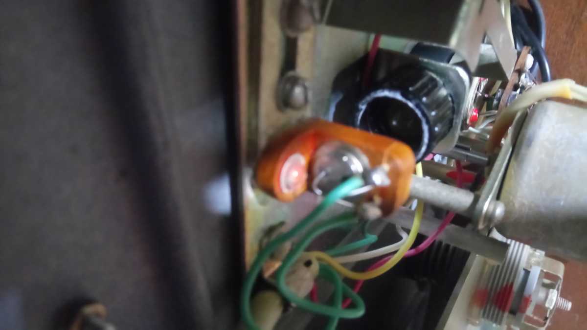

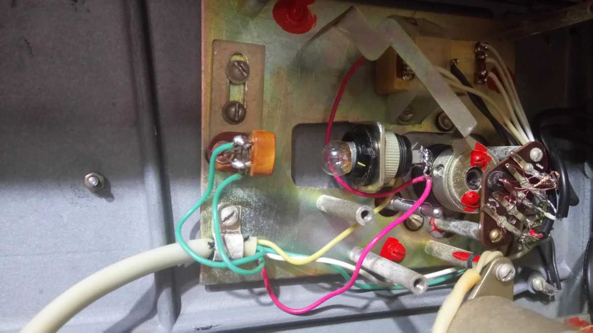

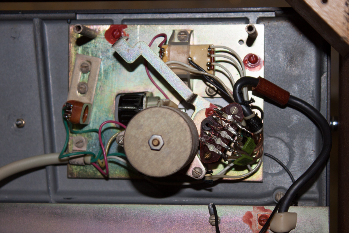

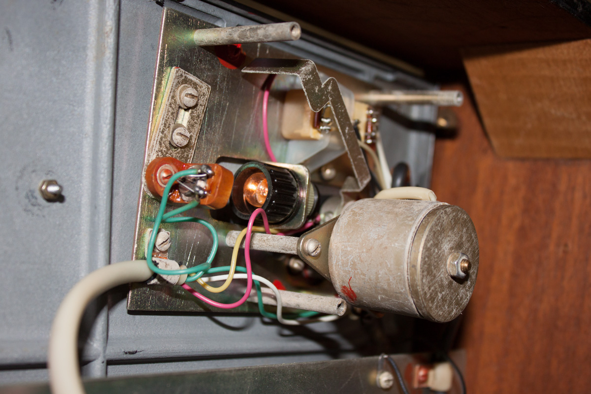

Сторона закончилась,а диск все крутится и останавливаться не собирается.Легкий ступор,дошло,кнопка "откл.автостопа"нажата.Ладно,начнем сначала,кнопку отжал,диск крутится,музыка играет,сторона закончилась а диск все крутится и крутится...Автостоп срабатывать категорически не желает.Отключаю проигрыватель,отвертку в руки и вперед.Вот он,злощасный узел автостопа

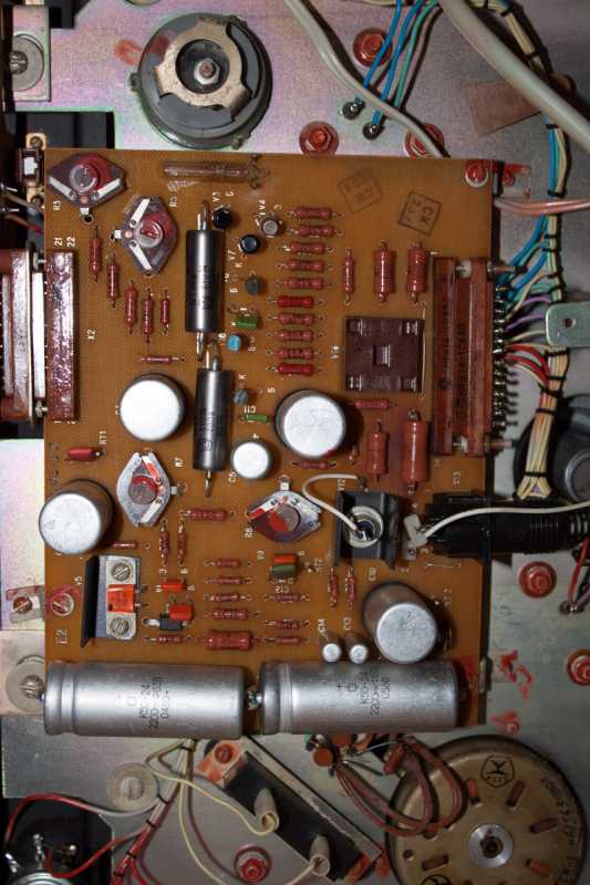

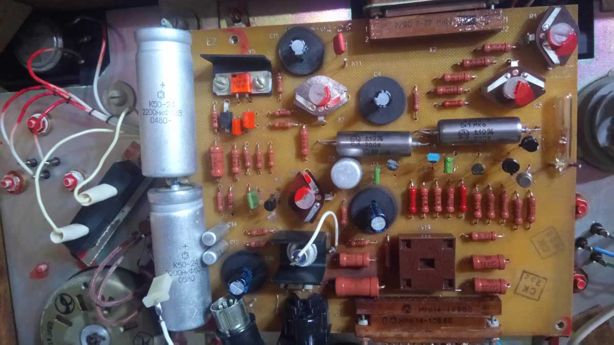

а вот управляющая плата
Вот с этими двумя и придется повоевать...
И вот он последний подход,опять отвертка,пассатижи,естественно паяльник,замена электролитов на плате управления.

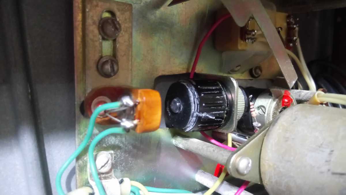

Включение и,"фиг вам",лампочка горит,флажок фоторезистор перекрывает, автостоп не работает.

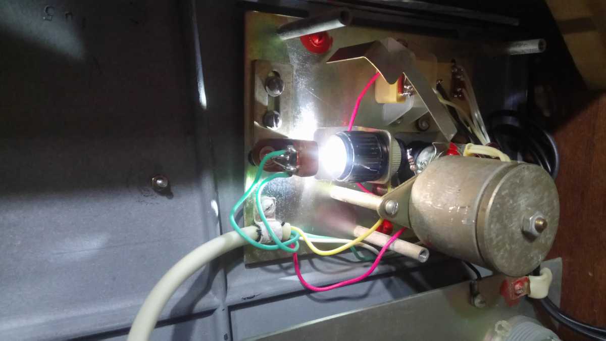

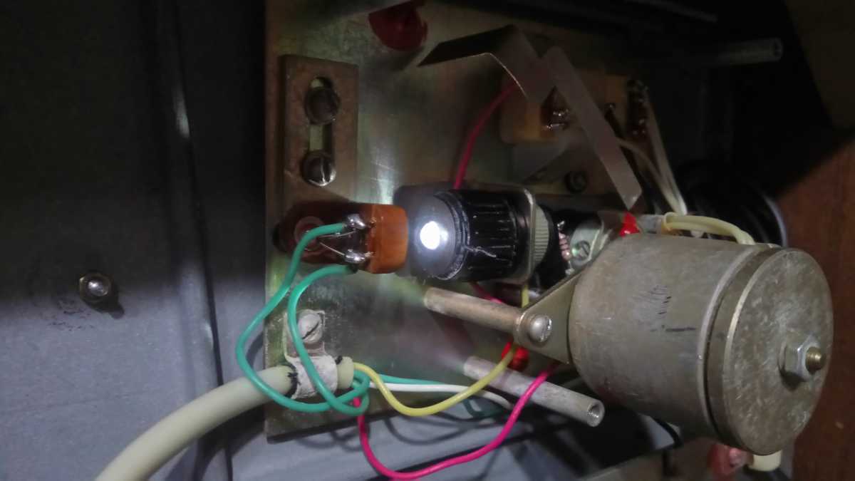

Лампочку в топку, ну все, светодиод друг человека,
все светится,все на месте,а автостоп не работает...может холодный белый свет не то что нужно фоторезистору

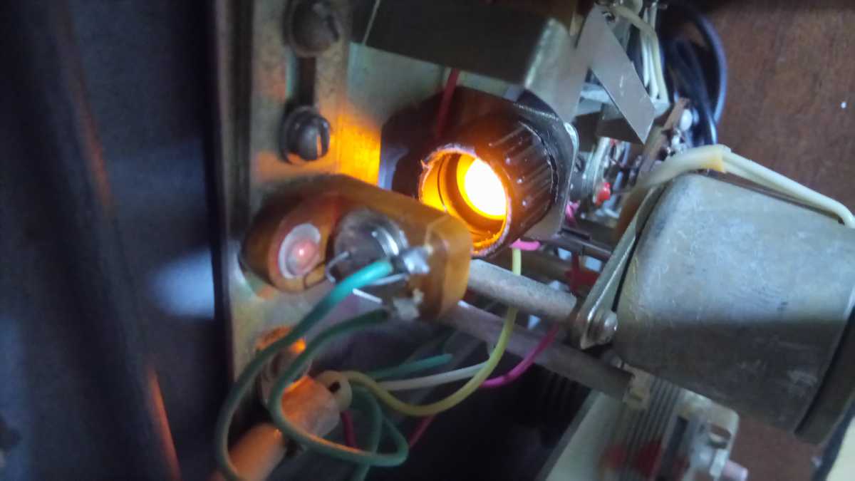

Снова паяльник,менее яркий светодиод с желтым(теплым)и неярким свечением близким к свету лампочки,

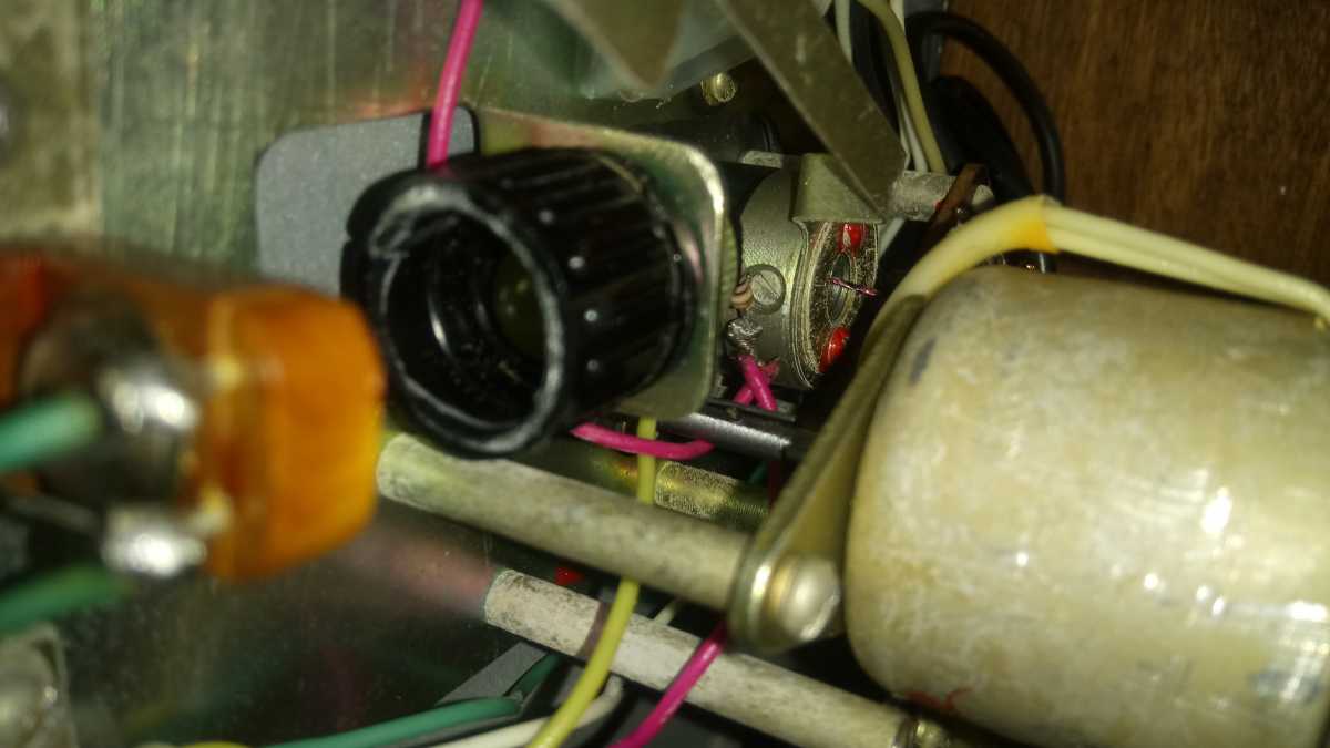

даже в патроне стал как лампочка,
Включаю вертушку в предвкушении победы над злосчастным автостопом и ....снова "фиг вам".На этом желание воевать с легендой отшибло напрочь,все остальное работает,обороты стабильно держит,звучит отменно,чего еще желать....
