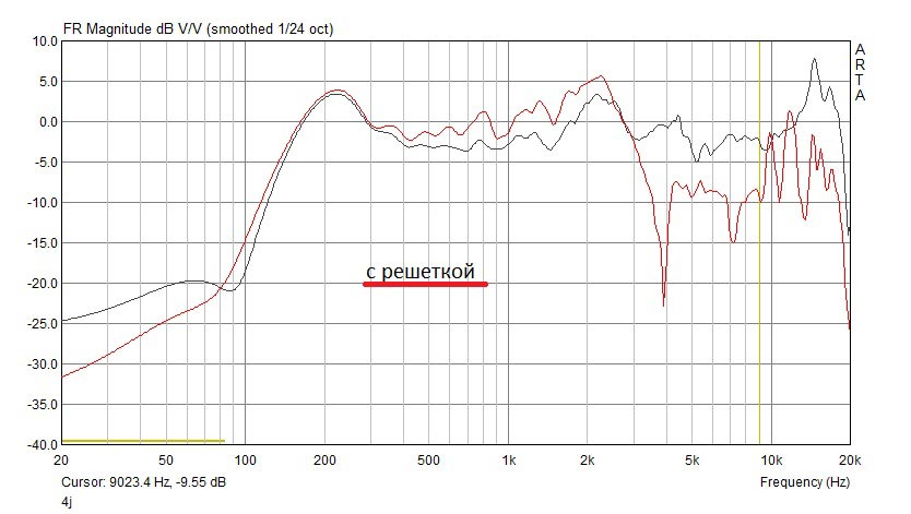

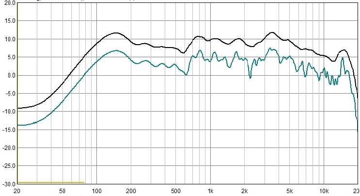

Кстати, вот АЧХ какого то 3ГДШ-ХХХ. ( 3ГДШ-1 вроде бы)
Это одно и тоже, но верхний график сглаживание 1/3 октавы, нижний 1/24 октавы. Для наглядности графики искусственно сдвинуты на 5 дб.
Если сетка дает заметные изломы АЧХ, то вполне это должно быть видно даже на таком графике.
График снят без всяких фокусов, просто голый дин как то закреплен и рядом куча отражающих поверхостей.
Могу вас уверить, большая часть этих кривулин из за динамика, это не переотражения.

scorpic Олег, позволю себе еще раз поинтересоваться:
Где все же вы взяли тот график?
Спасибо!
Радиоткань. Миф или реальность. 29 Март 2015 10:08 #2838
Этот график, висит на сайте продавца ткани Аудиомании.

Очередной развод, как и про провода... графиков там где-то видел массу, где сравнивали с дешевыми и дорогими :cheer: .
По сути ткани, очень интересно и самому - отличается эта с аудиомании от нашей могилевской?

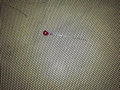

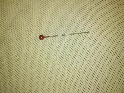

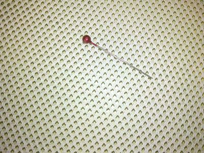

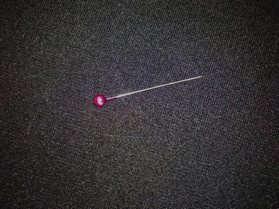

4 вида ткани:
1- мелкий,тонкий трикотаж, тянется не очень, просвечивается. Предположительно Могилевского производства. Цвет черный.
У меня таким затянуты грили на домашней акустике. Смотрится как фирма.
2-чуть крупнее и толще, тоже трикотаж, сетка крупная, за счет более толстых нитей и крупного плетения просвечивается меньше. На фото цвет белый, есть и черный.
3-плотный трикотаж черного цвета, тянется великолепно куда хош, почти не светится. Производителя не помню.
4-ткань для вышивания. ХБ, жесткая, не тянется, отверстия нечто среднее между 1-вым и 2-рым трикотажем.
Из такого бывают делают грили на винтаж. Из такой ткани можно достать нити, и таким образом "проредить".

Отлично, фото вставилось как надо, т.е в той последовательности как описывал.
Под этими номерами они будут фигурировать в картинках измерений.

Да, на фото булавка для масштаба и фон под тканью белый.

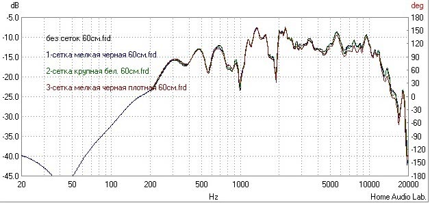

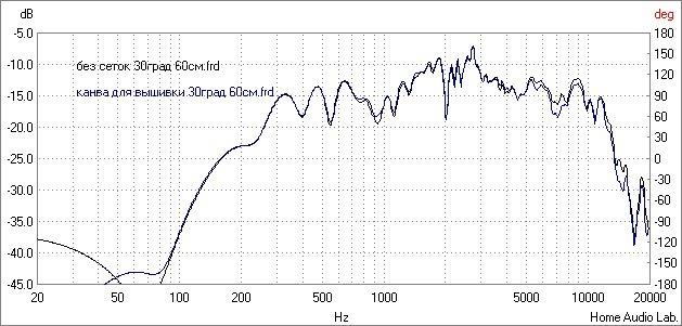

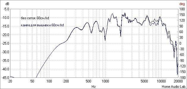

В FRDmod можно вставить файлы .frd. Просмотрщик такой. Картинки будут оттуда.
Мерил без фанатизма и блох. Динамик-первый попавшийся под руку подходящих размеров (4ГДШ-1, из магнитолы Вега с отстегивающимися АС). Небольшой щиток из фанеры и нессиметрично вставленный дин.
Переотражения отсек не все, но как смог. Важно разрешение системы, верно? Сглаживание 1/24 октавы. Выше разрешение думаю не имеет смысла.
В FRDmod больше 4-х файлов не вставить, канва будет отдельной картинкой.
Сделал также измерение под углом 30 градусов, только канву.
Итак общий график ( все до кучи). На графике подписано где что.
Все сливается и трудновато разглядеть разницу.Если б я не сглупил, можно было бы сделать картинки какие угодно, нужного диапазона и нужного масштаба по оси Y.
Короче, я собой недоволен.
Будут вопросы или что непонятно, спрашивайте.
PS. К сожалению, чтобы получить классные хорошо читаемые картинки, нужно все перемерить и правильно сохранить....

Принципиального расхождения в графиках приведенных вами по радиоткани, такого смещения АЧХ по снижению звукового давления между радиотканью и обычной мелкоячеистой синтетической тканью, быть не может. В двухполосных колонках, пришлось ставить кетайскую, платьевую ткань типа 200 den колготок. Все звучит и разницы в АЧХ колонки с тканью и без , не увидел вовсе.

Смысл был проверить картинку с Аудиомании. Так ли все плохо.
Выходит не так.

Кстати.... Все детальки, расположенные вокруг динамика очень даже влияют. Т.е насколько дин утоплен, бортики от гриля, какие нибудь перемычки, толщина решетки и т.д.
Как вопиющий пример: есть у меня некие ШП динамики, очень маленькие и узкие, от какого то плазменного TV.
В оригинале они закреплены за пластиковой решеткой.
АЧХ без решетки,т.е "голого" динамика и динамика установленного в предназначенное для него место, отличаются дико.
