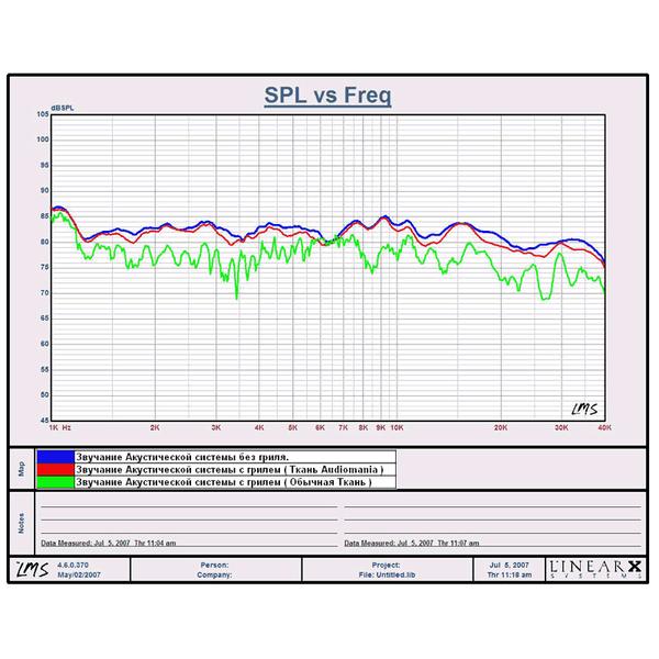

А этот график прокоментируйте
:tea:

Обычная ткань- это что? Поконкретнее нельзя?
Акустика любого рода, вопросы и ответы. 28 Март 2015 11:12 #2783
Полиэстр типа подкладки
Акустика любого рода, вопросы и ответы. 28 Март 2015 11:37 #2784
  • dimonos
  • dimonos аватар
  • Сообщений: 74
Она хоть с дырками? А то через аналогичную подкладку даже вода не течет.
Сравнивать надо что то очень похожее, хотя бы по внешнему виду. Брезент тоже ткань.
Т.е я к тому, что пока нет точных данных тест АЧХ ни о чем не говорит в пользу спецткани.

Вопрос по существу: сглаживание на всех трех графиках одинаковое? И если помните, то какое?

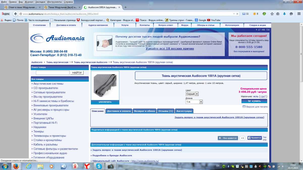

Ну скажем... мне бы хотелось в этой теме... коль она идет о построении конкретной акустической системы , вести разговор о том, что как то пересекается с данным проектом. Не был здесь два дня и гляжу навалили мусора ...не разгрестись. Молодец Сергей, хоть глядел за порядком. Коль возникла, тема тканей, грилей...ну надо было завести отдельную тему. А что касаемо меня... то ткань выше упомянутая, самая, что ни наесть, адиофильская))) Как вы ее не разглядели? :txt:
www.audiomania.ru/akusticheskaya_tkan/au...audiocore_1001a.html

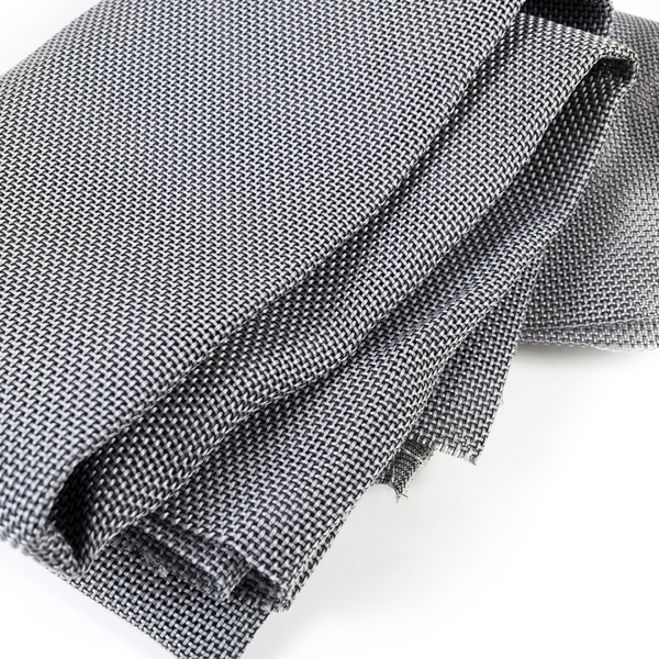

Я обычно стараюсь поставить трикотаж, у Вас похоже что то типа рогожки или тани для вышивания?
Я ответил, постом выше... добавлю тканеь почти не тянется и работать с ней трудно...а стоит как крыло от самолета. Возможно, переделаю... Есть ещё одна рамка, от данного комплекта. Возьму покрою черной синтетикой... тип. 300 Den для колготок а там сравню.

Подразумевается акустические измерения АЧХ, т.е что тотипа такого, как было выше.
Там очень большие различия в АЧХ, если это, конечно не фейк и подделка. Нечто подобное наблюдал при измерении динамиков с накладкой из сетки, причем это был не гриль, а пластиковый короб с мет. сеткой, типа как в теликах и мелких саттелитах.
