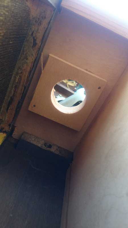

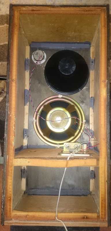

Вскрытие первой Симфонии(заводской номер 009726,выпуск 15 мая 1967 г) показало следуещее
Ни на одном из динамиков маркировки не увидел
Первый владелец заменил электролиты на польские ELNA (спасибо ему)

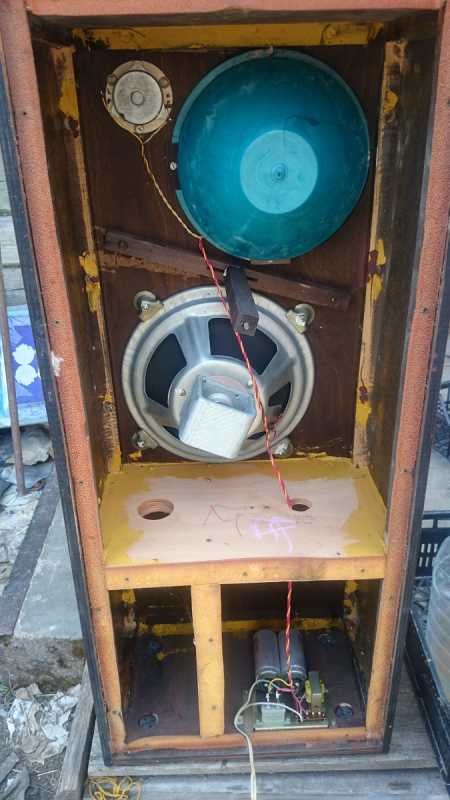

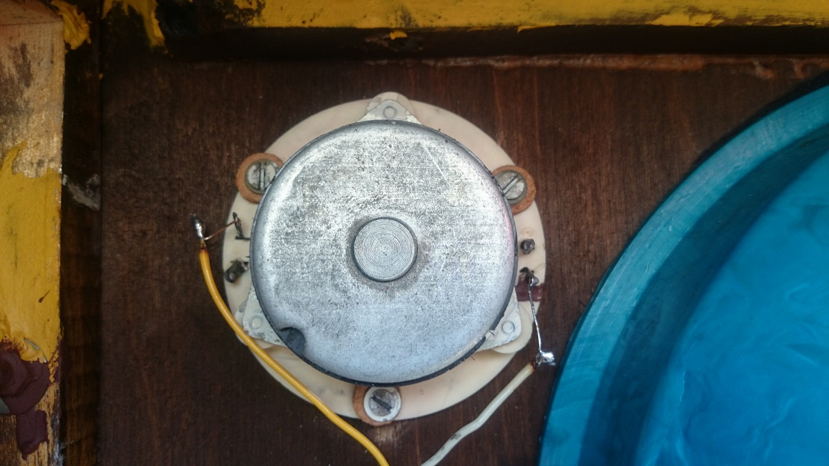

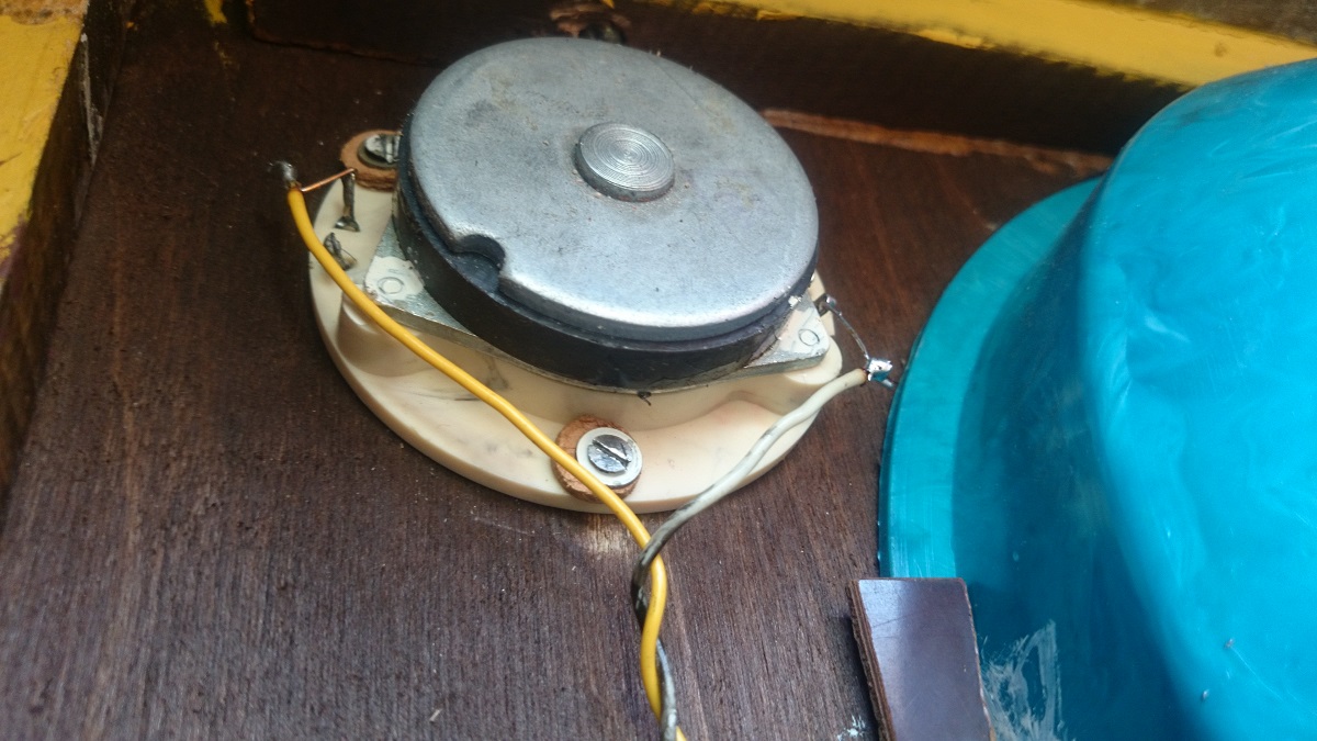

6ГД-2 и 5ГД-3. Различия и история создания 12 Апр 2015 21:28 #3309
Произвели вскрытие акустики от Симфонии 003(была под пломбами)
где то год 1972,явно видна маркировка динамиков,конструктивно колонки разные
а какие все же динамики в первых колонках,кто подскажет?

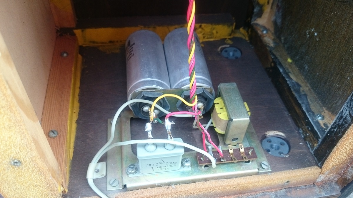

Странно, что фильтры переустановили в нижний отсек (по первому посту).
Электролиты однозначно выкидывать и ставить бумага-масло, что лучше всего. Можно и металлобумажные (МБМ, МБГО и т.п.). В "те времена" с этим были проблемы, чтобы не удорожать изделие. Сейчас времена другие и можно этой заменой значительно улучшить звук!
Выбирайте по динамикам. Какие лучше, себе :) .

Похоже первый владелец(радиоинженер хорошего уровня,очень любил радиолу) поменял электролиты на польские и поменял родные провода и место размещения платы.
Вскрою второй комплект сравню :)

Сергей!Я оставляю обе пары колонок,я хоть и раздолбай :cheer: но не настолько,чтобы расстаться с такими достаточно эксклюзивными образцами акустикастроения 60х-годов.Эту тему я начал по двум причинам
1.В АС от первой Симфонии динамики без маркировки и я на знаю,это 5ГД-3 или уже первые 6ГД-2?
2.Специально указал откуда спионерил название темы (ссылка в начале)дабы дать возможность заинтересовавшимся читателям нашего форума ознакомиться с довольно интересными фактами из истории советского акустикастроения.
И всетаки в первой Симфонии 5ГД-3 или уже первые 6ГД-2? :ohmy: :S :ohmy:
