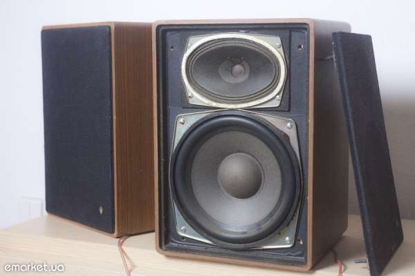

А родные фото есть ?
RFT Kompaktbox 9251 18 Апр 2015 10:06 #3545
  • dimonos
  • dimonos аватар
  • Сообщений: 80
Родных нет. А чем двоюродные не устраивают?

RFT Kompaktbox 9251 18 Апр 2015 10:14 #3546
dimonos пишет:
Там все аналогично, только нет грилей и колпачок на одном НЧ замят. А так все один в один.
ясно, просто когда видишь, как выглядят, могут рождаться идеи, потому что прямое понятие, а не представление.
Если углы такие круглые, то конечно шпон трудно так завернуть, тогда остаётся плёнка. А что, плёнка может очень недурно выглядеть. Я совсем недавно двери межкомнатные, плёной обклеивал :blush:
На счёт грилей, трудно сказать, может даже и чёрными чулками будет смотреться :tea:

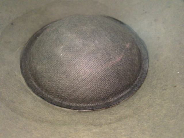

Колпачок выпрямить не проблема пылесосами липучками, просто отклеить выпрямит и назад приклеить, а лучше выкинуть и пулю поставить и так далее, хотя НЧ колпак лучше не убирать может диапазон сильно вверх уползти.

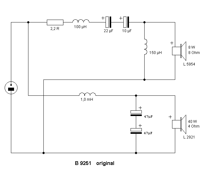

Какая там емкость стоит?

Там сейчас ни какая не стоит... Я ж написал: фильтров нет.
Оригинал схемы и паспорт:

Уточняю: схема, что запостил, под вопросом. Это видно. Т.е впечатление, что схему рисовали в Splan, возможно срисовывали с платы...
Люди говорят, что плата фильтра в колонках сложнее чем просто емкость и резистор.
С другой стороны есть внутрянка состоящая из фвч2 порядка, без фильтра на низах. И самое простое: емкость, около4,7 мкф и резистор последовательно с вч головой.
Все эти варианты имеют право существовать.
Когда я слушал, человек уверял , что там все стоит и фильтр простейший, из емкости и резистора.
Что сейчас в колонках без понятия, я их не вскрывал еще.

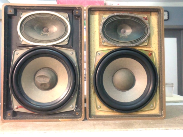

Колонки немного разные даже внешне. Т.е не пара.
А самое нехорошее, что разные НЧ динамики, в левой как положено L2911(25 ватт 4ом), а в правой L2921( 40ватт 4ом, и магнит у него здоровенный такой).Пищалки одинаковые, хоть и разного цвета.
Расстроен!
Прошу прощения, в правой колонке дин правильный(согласно паспорту- L2921).
RFT Kompaktbox 9251 04 Май 2015 15:46 #3823
мда... некондиция какая то, когда такое, так и возиться не хочется.
RFT Kompaktbox 9251 04 Май 2015 17:40 #3824
Нет. Это с разных комплектов АС.
Блинн... не парные :( .
Вспомнил теперь, что были такие с разными НЧ динами. В моей паре стояли одни, а когда дозакупал себе где-то еще пару для квадро, обнаружил, что они другие.
Если не тот пост, вряд-ли вспомнил...
А размеры ящиков были одинаковые?
RFT Kompaktbox 9251 04 Май 2015 19:26 #3826
Вот этого не помню насчет размеров :( . Попробую вспомнить.
Вроде глубина была одинаковая тоже. Однако интересно... чего я тогда в них полез?

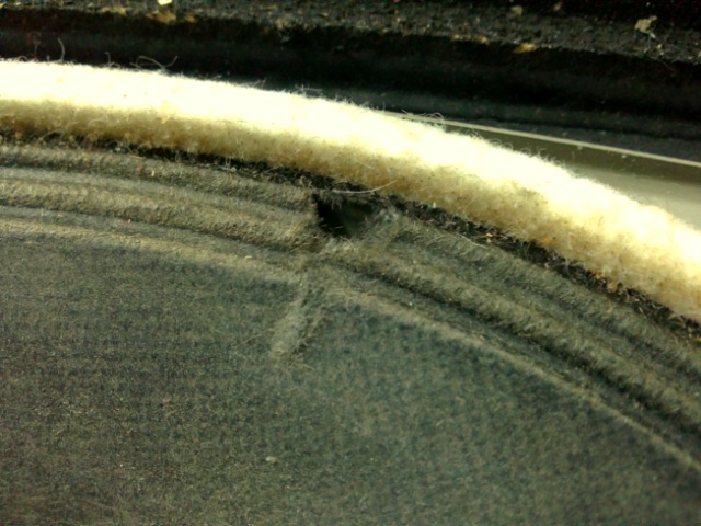

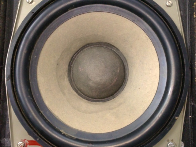

Пока поправил колпачек,как то по инерции, и надо заклеить порванный гофр пищалки.

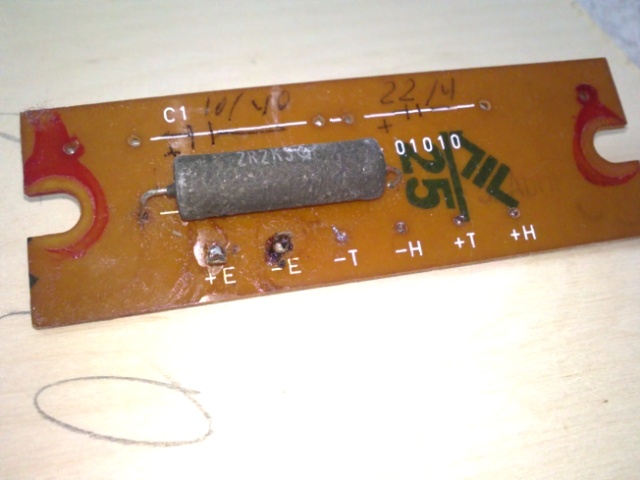

Нашел в одном ящике остатки фильтра
И.. шикарнейший мягкий, рыхлый, не стеганый ватин, толщиной в 2 пальца. С ватином мне повезло...
