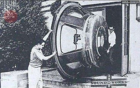

А вот это для имитации землетрясений, точнее для проверки прочности построек:
