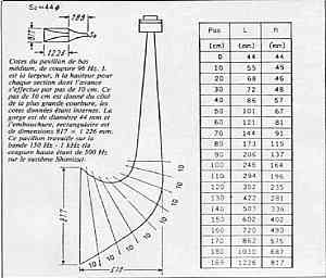

В помощь начинающим "рупорщикам"
РУПОР - (голл. гоерег, от roepen — кричать), расширяющаяся труба, обычно круглого или прямоугольного сечения. Р., приставленный к излучателю звука, концентрирует звук. энергию в направлении своей оси в пределах нек-рого телесного угла и увеличивает мощность излучения благодаря улучшению условий согласования излучателя с окружающей средой.
uchifiziku.ru/2011/09/30/rupor/
fb.ru/article/868/chto-takoe-rupor

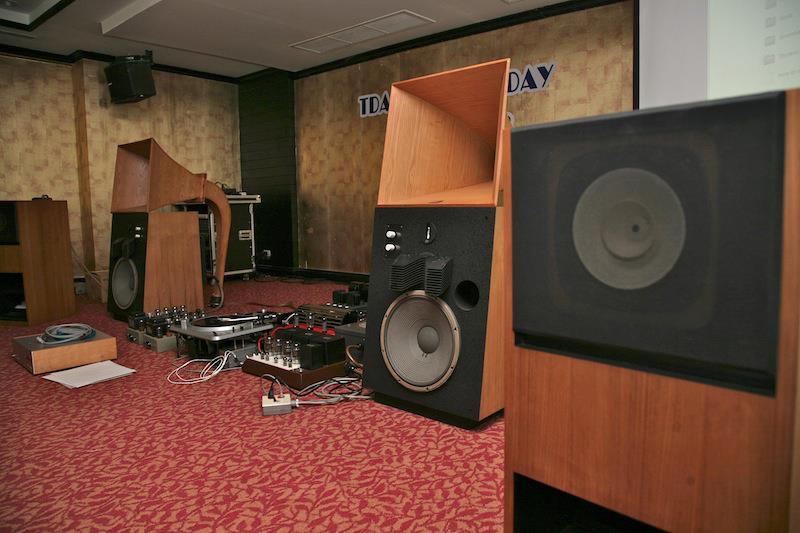

Рупора это высший пилотаж, а остальное, просто так...
Если для рупоров использовать традиционные излучатели звуковых волн, то не согласен!
Высшим считаю работу над плазмой, где нет никакого даже супер-легкого твердотельного материала для создания звуковых колебаний, применив к ним рупора - усилить ведь звук надо :) .
Дизайн Акустики и разновидность её оформления. 25 Янв 2015 14:18 #900
Под такие Рупора лучше использовать, 2-3" драйвера.
Оно так кажется, Вы возьмите в рупор поговорите, на другом конце голос Ваш будет не узнать, вот такое искривление баланса :whistle:

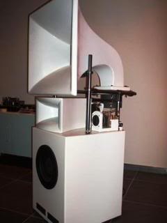

Еще малость о комнате и рупорах))) Безусловно, то что в роликах... это не для малосемейки))) Хотя хочу заметить... зал, в любом доме...это помещение, порятка 100-200 кубов. Поверьте, полочников будет мало.
P.S. Однако, есть рупора и для малых объемов... поищите в нете, рупор " Трембита" , габариты, которого весьма удобоваримы, даже, для комуналки)))

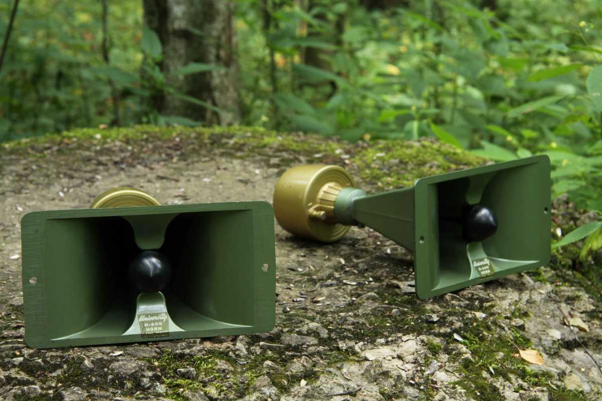

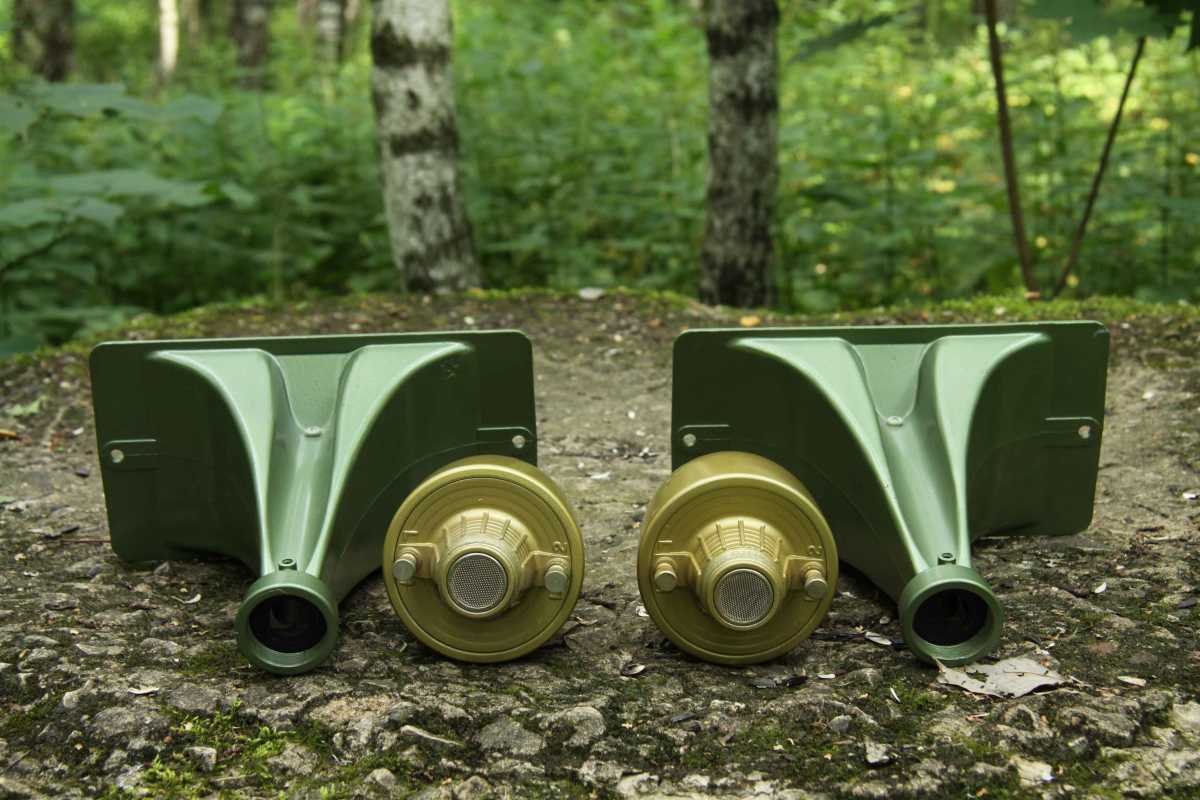

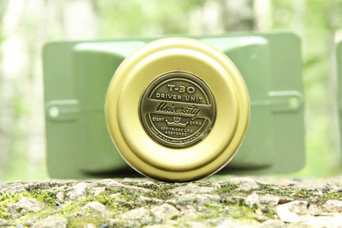

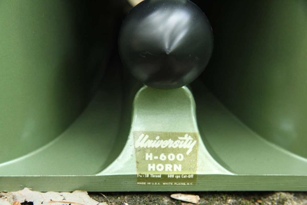

Вот более-менее с грамотными рупорами, которые по качеству и "натуральности" звука далеко обставляют многие брэнды
(про всякие "матюгальники" и кинаповские 1А-17/20/22 с большими рупорами вообще молчу, которые только с маленькими дают что-то более/менее по качеству звучания):
ПЫ_СЫ... фото не мое, а у кого брал :) . Лежат далеко в коробках...
Дизайн Акустики и разновидность её оформления. 25 Янв 2015 19:28 #938
Обратите внимание на более, чем 60% разделение общего канала рупора на два :) . И еще на "отражатель", что стоит в центре... тут над конструкцией рупора основательно поработали американские разработчики 50-х годов.
А что мы видим кругом? Одни "уши" или гигантские "лопухи" у всех... :lol: .
Дизайн Акустики и разновидность её оформления. 25 Янв 2015 19:45 #941
Есть разные конструкции... "Лопух", ведь, не от безисходности возник. Фаны, рупорного оформления , стремятся получить максимальное давление звука. Можно ведь их посчитать кратным длине волны, на четверть, 1/16, 1/32... Чем меньше рупор... , тем громче усь...
