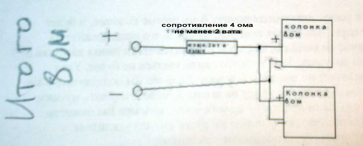

Мужики!! Очень нужно помочь включить 2колонки 50-ас061(по 8 ом)на канал восьмиомного уселителя..чтоб не накрылся.. Люблю слушать громко!!На одном форуме мне посоветовали такую схему..(в которой мне показалось ушли басы) посмотрите фото плизз

у меня 4 колонки по 8 ом усилитель 8 ом на канал... 200ватт. хочу по углам студии в 70 м2 расставить акустику..
Дизайн акустики и разновидности оформления. 29 Янв 2015 21:37 #1112
alexborodin.by, соедините колонки последовательно в пары, подняв таким образом их сопротивление на 16 Ом.
И смело слушайте!
Нагрузка на канал будет 16 Ом и получите на каждый по 100Вт выходной мощности, что как раз! Усилок-колонки согласуются на все 100%.
Что касается той схемы - закопайте поглубже эту чушь!
Удачи!!!

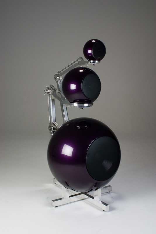

Вот интересная реализация,как по звуку не знаю
Дизайн акустики и разновидности оформления. 07 Фев 2015 22:06 #1337
scorpic, плохого насчет куполообразной АС никогда уже ничего не скажу, только положительные эмоции! Но не всем это нравится к сожалению...
Лично где-то ближе к концу 2013г. мною были приобретены шары из нержавеющей стали для саба, НЧ, СЧ и ВЧ звена. Брал тут - www.arhitektor.by/forum/viewtopic.php?f=34&t=3387&start=3 , из которых и была мною сделана акустика. Результат превзошел все ожидания! Это все делалось и ушло заказчику для его интерьера.
Скажу, что вся акустика была еще подвешена к потолку на тросах по углам комнаты в гармонии со светильниками.
А вообще, правильно мыслим, Олег!
Кстати, в личке был Вам от меня вопрос, на который до сих пор не получил ответа...
Отредактировал свой пост:
Точнее - узнал про них в архитекторе по ссылке, а привезли из Москвы или Питера.
Дорогие очень были, зараза...
Дизайн акустики и разновидности оформления. 07 Фев 2015 23:11 #1344
Смущает малый объем....Как положительный момент конструкции, отсутствие стоячих волн.
Дизайн акустики и разновидности оформления. 07 Фев 2015 23:31 #1347
Для СЧ и ВЧ нормально, а вот для НЧ, тут наверное нужен индивидуальный подход ?
Дизайн акустики и разновидности оформления. 07 Фев 2015 23:45 #1349
Я еще слабо понимаю, коим образом , будет реагировать динамик, на объем, меньше Vпол. Возможно он просто не будет выходить на заданные параметры..., а возможно данная система будет богата интермодуляционными искажениями...

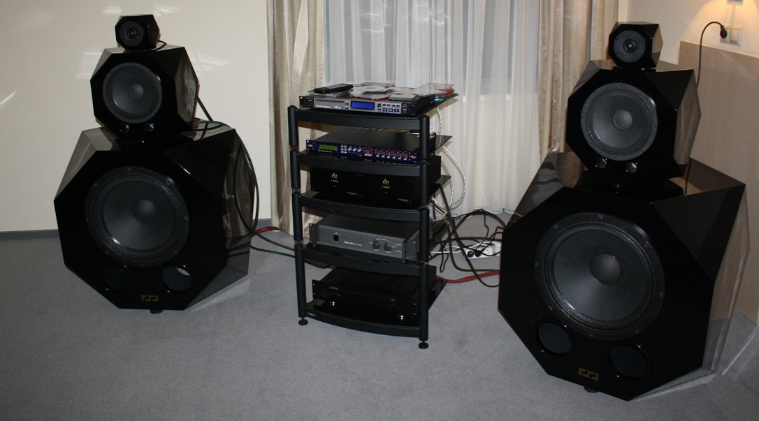

А как вот такой вариант исполнения?
Дизайн акустики и разновидности оформления. 08 Фев 2015 10:42 #1363
Вполне имеет место быть...Я сейчас работаю над концепцией модульной конструкции Акустики. Выполнен нч блок.... Есть возможность моделировать и конфигурировать систему.
А, чем, вам понравился приведенный вариант акустики????

Дизайн акустики и разновидности оформления. 08 Фев 2015 10:47 #1364
Нетипичностью исполнения,модульной конструкциейДобрый Дедушка пишет:
Дизайн акустики и разновидности оформления. 08 Фев 2015 10:53 #1365
Ломаные грани, снижают вероятность появления стоячих волн. Конструкция, крайне не технологична и делать ее можно только за большие интересы))))
Дизайн акустики и разновидности оформления. 08 Фев 2015 10:59 #1366
"за большие интересы"....т.е.за большие деньги.Я правильно понял? :)
Дизайн акустики и разновидности оформления. 08 Фев 2015 11:06 #1367
Я так, не сказал...есть ещё собственное эго и стремление выстроить что то грандиозное.А, что касается цены...она будет ровно в два раза дороже классической параллелепипедной конструкции.

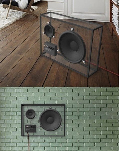

Дизайн акустики и разновидности оформления. 08 Фев 2015 11:15 #1368
А как Вам такое решение?
