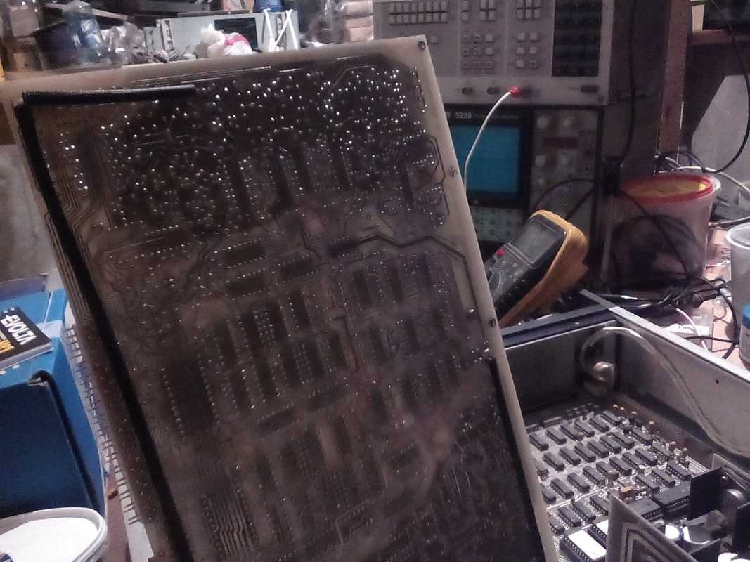

Частотомер SHLUMBERGER 2712. 28 Март 2015 19:18 #2809

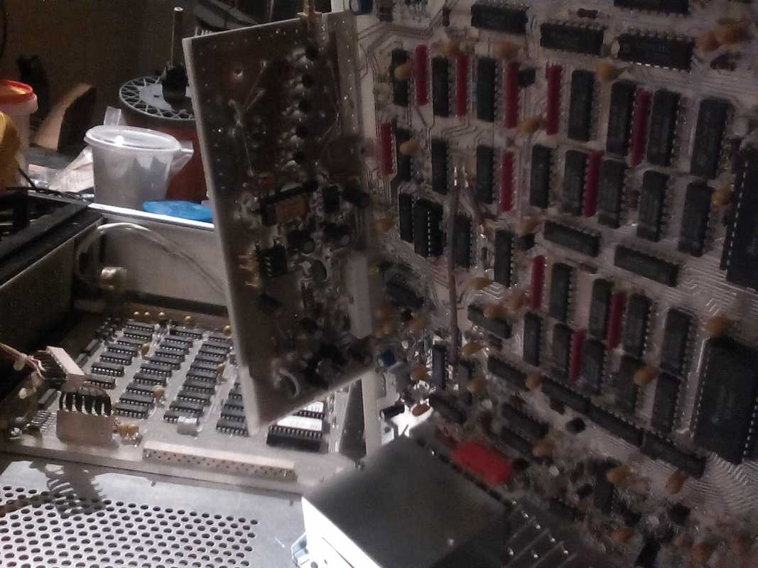

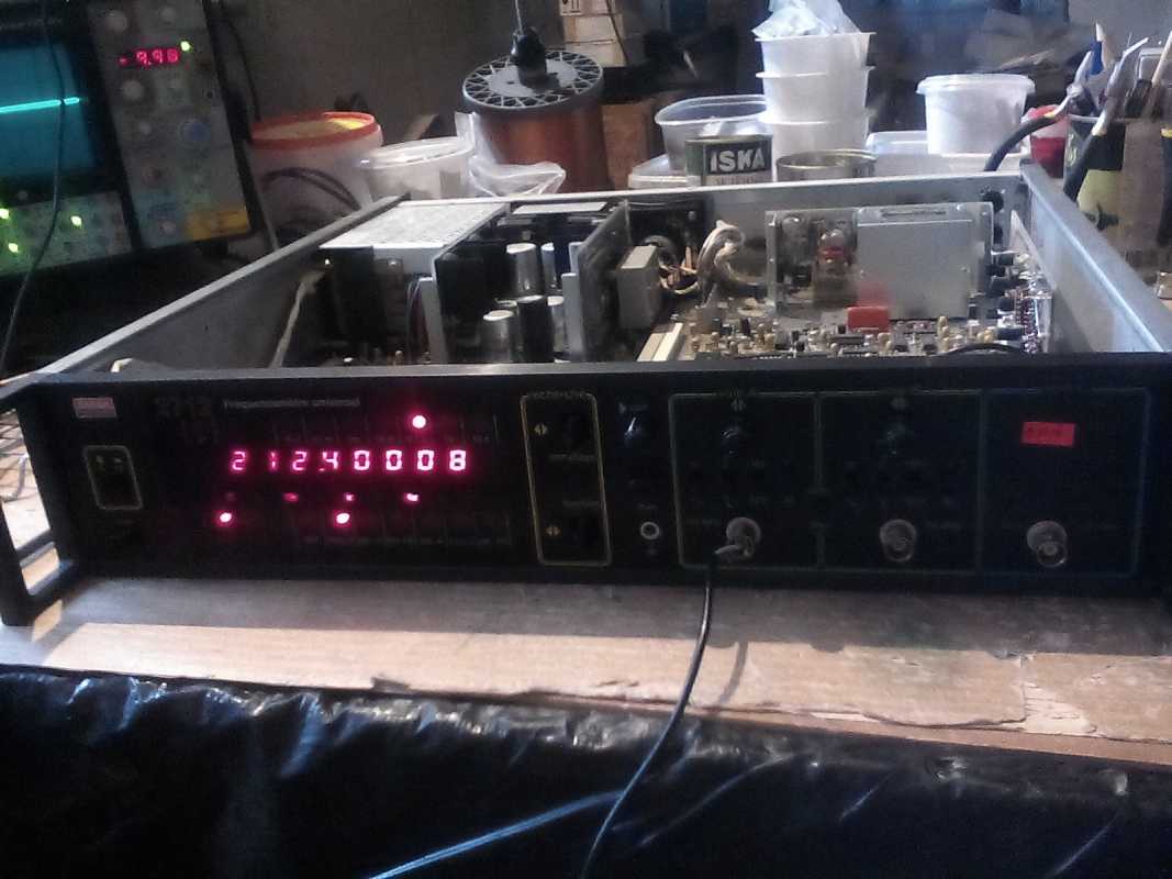

Два канала от 0 Hz до 120 kHz, третий от 120 kHz до 1,25 MHz.
Отремонтирован.

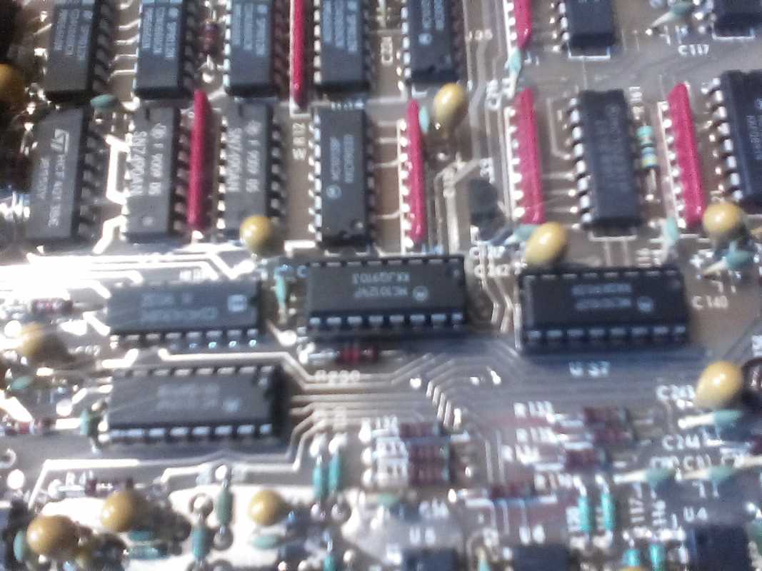

Сдохли две MC10124P и одна MC10102P.
Посадил на панельки.
Все теперь работает, канал А и С отлично, а вот как включается В - сломал голову. Нигде не выходит нарыть ни схемы, ни мануала, чтоб почитать.
