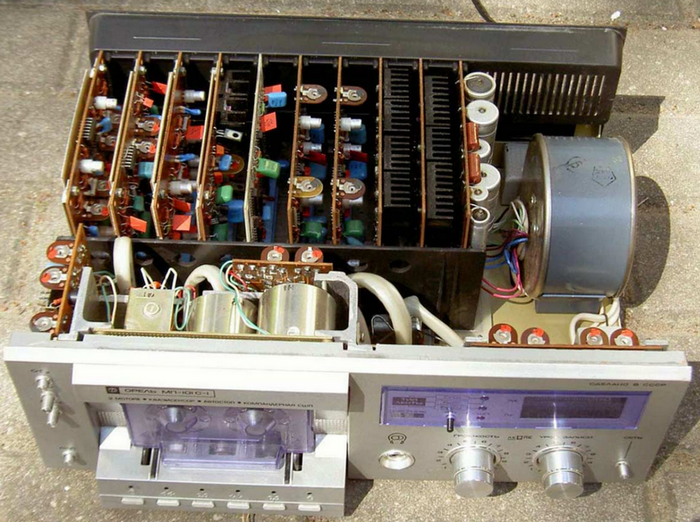

...год назад подарил такую человеку,
отстроена,
даже писАла неплохо,
а в этом году такая же опять попалась,
по деньгам недорого, взял,
внешка 3\5,
головка почти не запилена , но один канал глухой,
прогнал ув, разница между каналами небольшая,
искать головку, заменил входные транзисторы на импортные,
наши были с усилением по 80,
сейчас по 400,
да, теперь плёнку слышно ойой,
но и детализация записей появилось, стало слышно того что раньше елеле...
