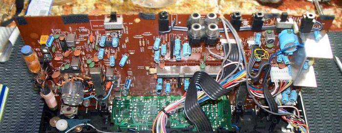

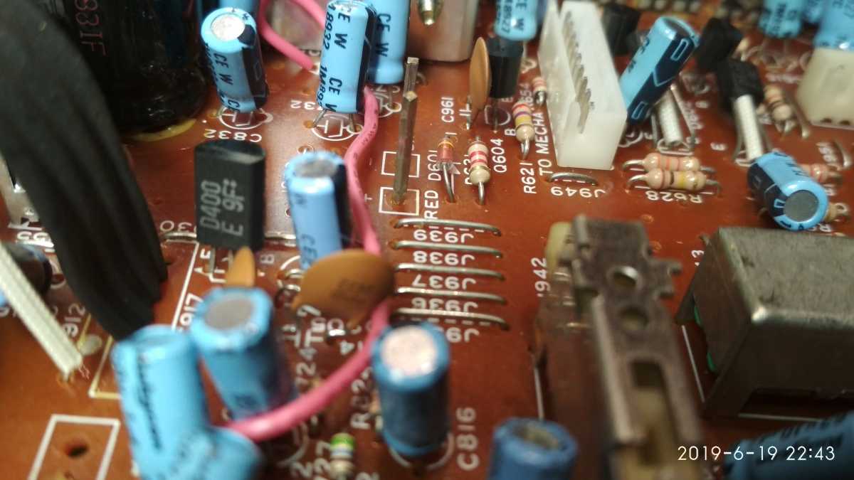

Всем привет.Подскажите пожайлуста какой транзистор стоит где отмечено кружком. Досталась магнитола громкость не регулируется.На месте этого транзистора ( а может и не транзистор) прямо со стороны печатной платы впаяно сопротивление.Для чего это сделали не пойму.Вообщем магнитола работает, громкость в одном режиме.Эквалайзер работает.

Это поможет?
