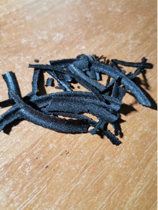

Дошло дело до регулятора громкости который вообще не подавал признаков жизни. Осмотр показал что вместо штатного потенциометра 20К фирмы ALPS был предыдущим "монтёром" установлен неизвестного производства и неизвестного номинала элемент, примерно подходящий по размерам и "ногам" (довольно хорошо встал на место, однако он выше и со временем его "бегунок" пришёл в негодность: разлохматились щётки в разные стороны, а потом и вообще он слетел с полозъев)

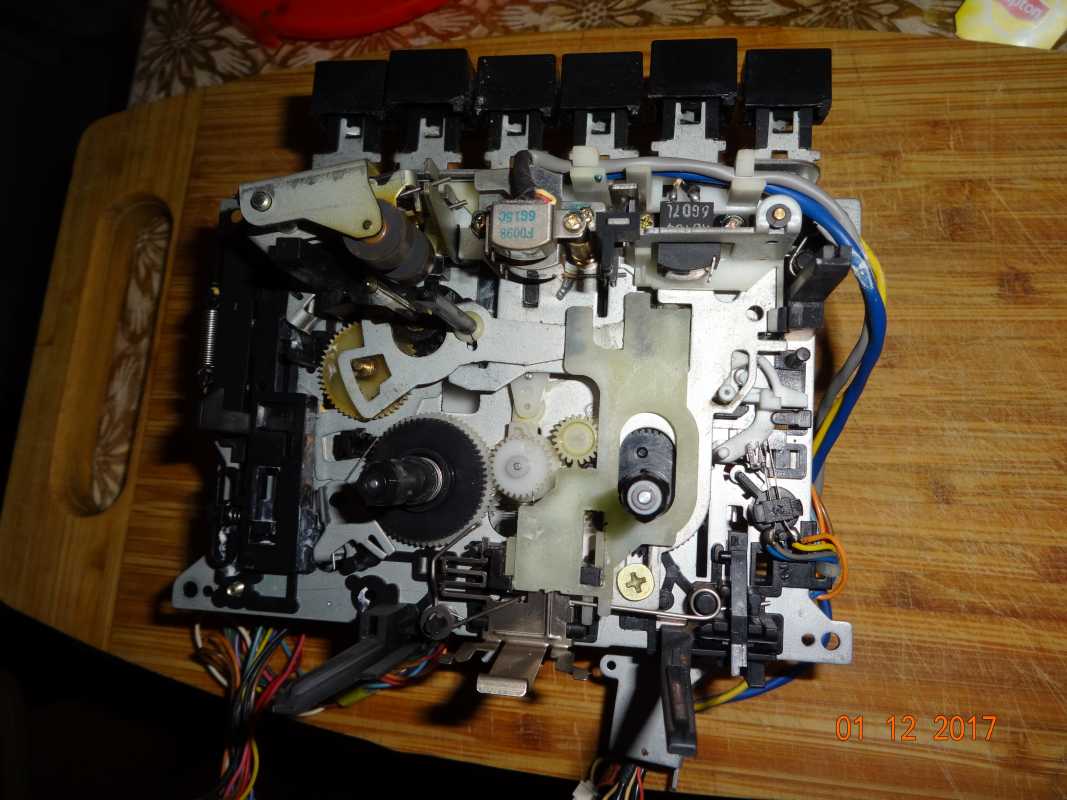

Итак- аппарат был приобретен и пришёл с косметикой на 4 (грязь многолетняя въевшаяся в пластик) и с нерабочей громкостью и балансом.
Звук то был то пропадал- короче я им занялся плотненько)
Забегая вперед скажу- цена названная продавцом- позволила в итоге за суммарные траты НИЖЕ среднерыночной, получить на выходе полностью и своими руками (а значит ответственно) обслуженный аппарат. Качественно обслуженный, с душой. А не строчкой в объявлении "магнитола прошла сервис у хорошего специалиста"))))
Потом полез в акустику, которая меня порадовала и успокоила- внутри идеальная чистота и порядок. Всё как новое.
Ну а потом полез в организьм :)

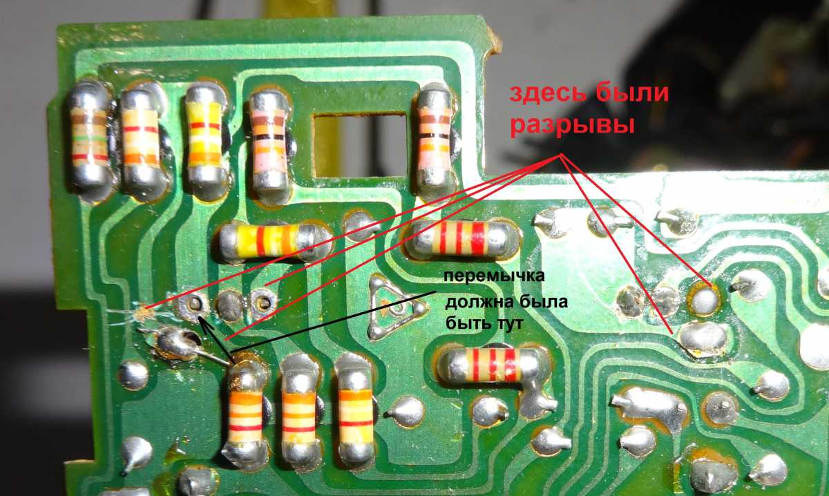

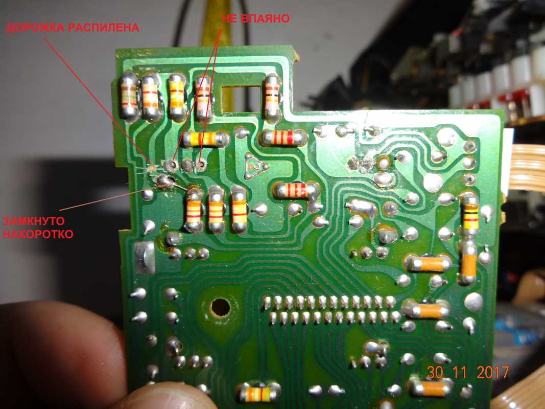

Что было с платой регуляторов…Если коротко- меняли регулятор громкости, в огромной спешке видимо. Мало того что поставили "не тот", дык еще и криво впаяли- отчего его бегунок слетел с рельсов, помялись щётки и т.п…Хотя жаль- состояние его было отличное.
При впайке порвали в куче мест дорожки, все это я восстановил как успел (я нянька, времени у меня всегда в обрез), но вроде неплохо.
Купил новые оригинальные потенциометры, да вот засада- они приехали "моно", и других так и не смог найти. Купил с "донора" по бросовой цене всю плату с целыми элементами и перепаял. Попробовал- радио- поёт. И поёт для данного класса техники очень приятно.
Следующий этап- лентопротяг.
Скажу честно- разбирать до винтика лентопротяг системы TWIN впервые- было очень страшно. Производит впечатление сложнейшего механизьма.
Но глаза боятся- руки делают- назад дороги нет)))) Разобрал полностью, промыл в нефрасе и изопропиловом спирте, все смазал заново (пластик- тефлоновой смазкой, пластик/металл- силиконовой, а металл/металл- ЦИАТИМом). Были куплены 4 типоразмера пассика (на всякий) и новенькие ролики.
Вместе с платой регуляторов бонусом пришла протяжка от "младшей" модели (тож самое только мотор по другому стоит). С нее взял пружины прижимных роликов, несколько стопорных колец. И хотел всю рампу с головками взять но потом передумал- эту сперва "доем")))
Собрал. Проверил. Всё работает кроме автостопа на перемотке. И тут уже пошло сумасшествие. Я разбирал и собирал ЛПМ- ЧЕТЫРЕ раза :S :S :woohoo: . В поисках автостопа и вообще его следов в механизме…Перепробовал все пассики и еще накупил…
А потом поступил иначе... Я- опросил ВСЕХ продавцов аппаратов с TWIN протяжками на Авито и на Ебее. И по полученным ответам понял— его там тупо- НЕТ. Трудно искать черную кошку в темной комнате…когда ее там нету)))) Кстати протяжка оказалась вовсе несложной и нестрашной. Абсолютно.
В результате всех этих разборок и сборок- умер соленоид автостопа на системе поиска пауз…взял с донора. И наконец собрал позавчера.
Теперь все что должно работать- работает тихо и четко как часики.
Звук- мне нравится, я его помню еще с детства.В 13-летнем возрасте я ТАК ХОТЕЛ себе этот аппарат (он был у родственника) что даже делал его макет из картона и засовывал туда Электронику-211)))))
Ну, в принципе, как говорится "Вот и все что я хотел сказать о войне во Вьетнаме"(с)Форрест Гамп :)

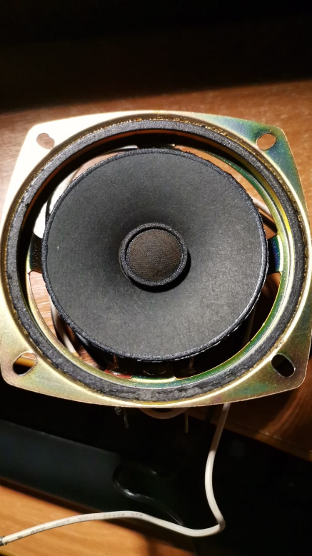

а вот подвес басового динамика рассыпался в пыль
...а также при режиме проигрывания кассеты за кассетой тоже нет автостопа
SHARP wf-t737 (738) 06 Июнь 2021 18:45 #9244
Басовый динамик можно быстрее целый найти в БелЧипе у "Риги", чем покупать и клеить подвес. Подвесов полно на онлайнере на барахолке. Да и главные динамики есть смысл заменить на новодел.
Автостоп... как вариант, начать с замены пассиков. Подозреваю какую-то программную шестерню, которой нет сил крутануть. Возможно и что-то другое.

так то крепкие ещё основные,
а басовый изначально заложен материал шлаковый для времени,
поставь резину - чуйка упадёт...
