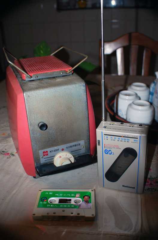

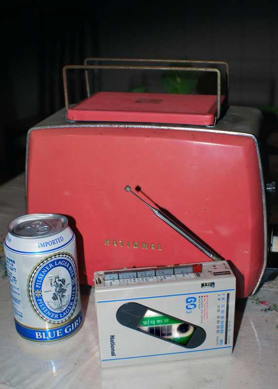

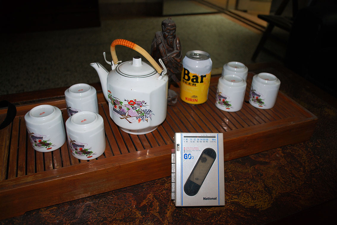

Будучи на туристической прогулке по острову Формата, народу более известному как Тайвань, в одной из местных мастерских старой электротехники увидел стопку кассет, рядом с которыми вниз лицом лежал вот такой забавный плейерок.
Покрутил в руках. С виду прост, а по фаршу оказался навороченным. Я заинтересовался и спросил у хозяйки, сколько стоит?
На Формозе население традиционно буддисты, люди добрые и в традиции подарки делать.
Хозяйка о цене не пожелала говорить, а захотела сделать подарок странному иностранцу, обратившему внимание на кучку странных старых вещей.
Избавилась о ненужной штуковины, а мне приятно. Видать, хороший способ карму улучшать, делая подарки другим. Нашему человеку восток понять трудно. Я с таким несколько раз столкнулся на Тайване. Отказываться тоже не принято.

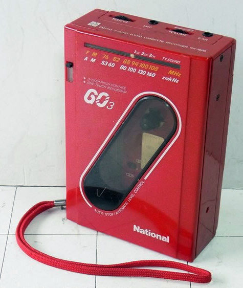

То ли это плейер, то ли магнитола? В нашем понятии - плейер, хотя у него есть все, что бы считаться минимагнитолой.
Динамик, складная телескопическая антенна, счетчик ленты, перемотка пленки в обе стороны, двухдиапазонный приемник с полноценным FM.
Как говориться, мне бы такой да в 80-е в казарму под подушку!
Выпускался в трех разных цветах: черный, красный и серый. Вес такого аппаратика 190 грамм без батареек, 240 с двумя пальчиковыми батарейками АА.
Странные частотные характеристики от 60 до 5000Hz
AM 525-1605kHz
FM 76-108 MHz
К плейеру шел так же блок питания на 3,6 Вольт, но он не нашелся рядом. Тем более, 100 тайваньских вольт под такую же розетку как и в Японии. В нашу не воткнуть.
Приемник как-то сразу заработал, после переключения десяток раз туда-сюда переключателя диапазонов. А вот ЛПМ пока молчит. Надеюсь мне хватит пассиков, по случаю приобретенных за границей для его скорого оживления.

Какой прекрасный натюрморт!

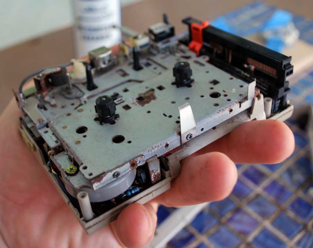

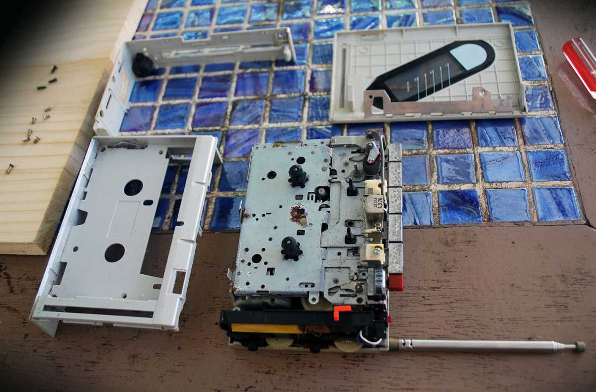

Сегодня устроил разборку этого плейера, бо кассетная часть молчала. Как оказалось, ничего особо сложного. Откручивается 7 небольших винтов. Корпус разбирается на три части. Все содержимое крепится на нижней панели, там где расположен динамик.
На небольшой бирке внутри написан год изготовления - 1981. Честно, в такие годы в нашей минской комиссионке на Карла Маркса ничего подобного и не припомню. Дело понятное, что стоимость этого малявки в те годы за границей была подороже полноценной стереомагнитолы.
Взял ли африканский студент бросился бы скупать на продажу столь дорогие вещи, прибыль с которых была бы столь призрачна во времена СССР.
К тому же вещь для рынка Японии, откуда и попала на Тайвань, который в нескольких десятках километров от этой страны.
В плейере оказались целыми все 3 пассика. Главный приводной растянулся и ему не до вращения механизмов. Пассики тонкие - по 1мм. У нас такие точно не продаются, но не проблема заменить в будущем на более толстые, по полтора или даже два.
Сверхтонкий мотор такого размера я встретил впервые. ЛПМ к шасси крепится обычным разъемом. Сделано добротно из приличной стали, потолще чем на некоторых магнитолах SHARP QT. Все-таки начало восьмидесятых.
Крышка кассетоприемника держится на двух винтах и легко снимается, если отщелкнуть один стопор.
Интересно что на ЛПМ есть металлический экстрактор кассеты. Она ... выстреливаемая вверх. В плейерах, которые были у меня, кассета просто вынималась вручную.
На плейере стоит стирающая головка - магнит в необычном пластиковом корпусе. По крайней мере именно таких я ни где не встречал.
Вот в этом черном блоке, что на картинке, японцы разместили целый радиоприемник с регулировкой громкости, настойкой, выходом на наушники и входом на микрофон.
Понятное дело что пришлось избавить мелкого старикашку от ржавчины везде куда подлез с наждачкой и смазать новым синтетическим маслом Yamaha. Не шучу. Именно такое у меня в наличии.
