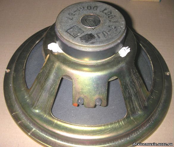

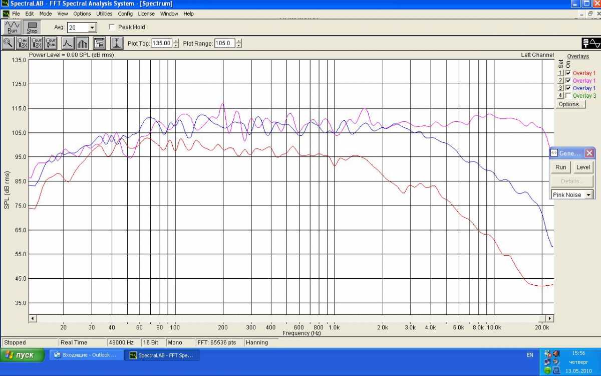

Для того, что б что то утверждать...уважаемый Siola , нужно хотя бы слышать единожды, как работает первое и второе...Первое, полагаю, вы слышали... Констатирую дальше.... Аргументом в пользу 6ГД2 может быть только мин. цена. Если она вырастает, как здесь упоминали, хотя бы до 200-300 $ , то сразу начинают работать другие приоритеты.
ТХХ 6ГД2
Магнит ферритовый, 85х15х35 мм.
Резонанс Fs=35,0 Гц;
Qa=6,53;
Qe=0,568;
Qt=0,52.
Масса диффузора - 18 г.
Диапазон воспроизводимых частот 40-5000 Гц;
Уровень характеристической чувствительности не менее 93,5 дБ;
Номинальное сопротивление 8 Ом;
Номинальная мощность 6 Вт;
АЧХ

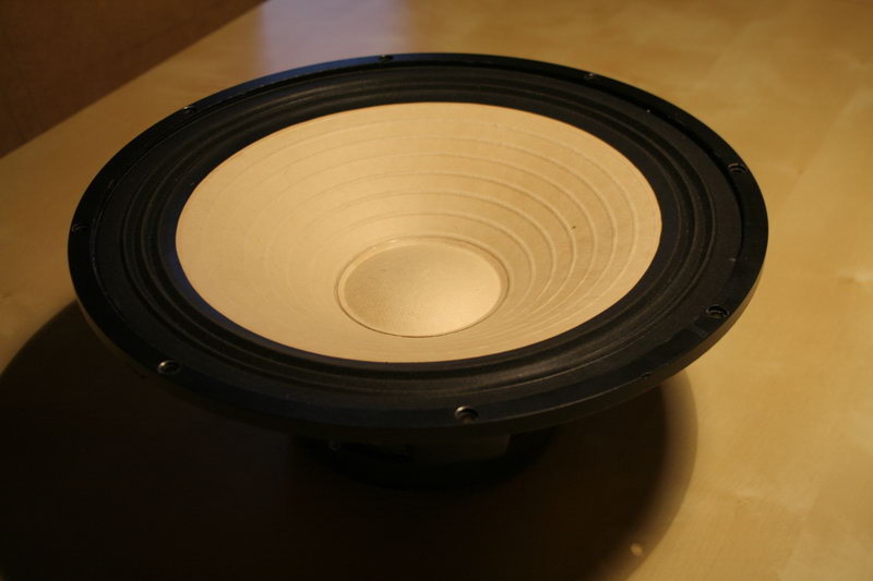

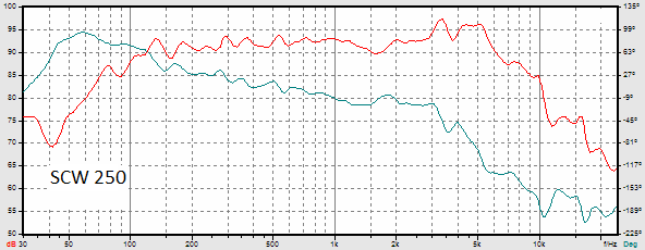

ТХХ Sonido SCW 250
Магнит альнико кадмиевый
Габарит магнита диам. 112х35х40
АЧХ
Внешний вид

Частота резонанса в 30Гц, что заявлено в ТТХ у 6ГД Вам ничего не говорит? Хотя-бы ЭТО :) ? Про тип измерительного микрофона и прочего вообще молчу, чем намерили 35Гц... и от чего зависит сама частота резонанса динамика можете пояснить ;) ?
Что касается всех этих лажовых, бесплатных прог для снятия измерений широко развернуто и отлично разжевано в нете. И я выклалывал свои измерения по-моему на онлайнере в своей теме самоделок :) .
Настоящая программа стоит немалых денег, плюс смотря какое оборудование установлено в Вашем компе :cheer: !
Для сравнения со спец. приборами и оборудованием - разница просто огромна! Иначе это все просто игрушки, чисто для "понимания" принципа измерений :cheer: .

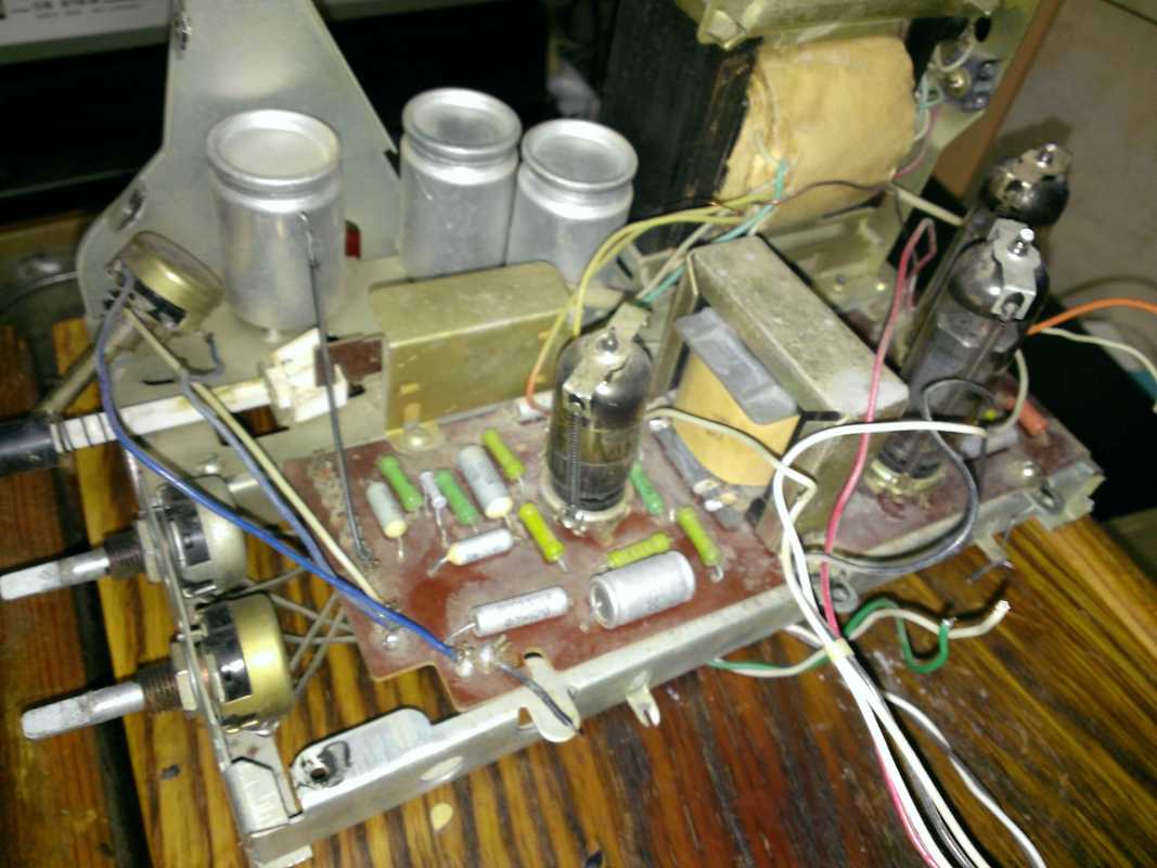

Собрался с духом,купил две одинаковые радиолы Урал 114 (база Ригонды) и процесс пошел.Первый корпус отправлен на свалку,второй буду вскрывать похоже позже.Усилитель извлечен работает и сразу появилась масса вопросов,мыслей и т.д.Какой корпус?Как реализовать регуляторы громкости?Один блок питания потянет два усилителя? Чувствую,завтра вопросов станет больше...

Читал,но уж очень хочется получить СВОЙ результат :vdv:
А вдруг споется с моими колоночками?
Прежде чем хоронить,лучше подскажите куда идти...
Спасибо :beer:
Самодельные ламповые усилители (Hand Made). 01 Март 2015 21:09 #1869
понимаете с меня плохой подсказчик цельных решений, я аудиофил, ))) нас многие не жалуют. Да и ещё к тому же
упирающийся в эзотерику. Мой личный путь поиска своего звука 10 лет примерно. Поэтому наплести я разного могу..)))
Что Вам сказать по всему этому. Даже не знаю, Ну во первых у вас же две радиолы, значит два блока питания.
если начали с этого то конечно лучше делать типа два моноблока.
Корпуса или корпус, лучше всего рассчитать значительно больше, на тот случай если будете чего переделывать. например менять Блок питания или схему или трансформаторы выходные.
По поводу ламп 6н2п очень красиво может подать голос, довольно естественный. это имейте в виду. А голос это наиглавная звуковая часть. 6п14 это одна из самых музыкальных ламп. она очень певучая и одна из немногих ламп которые делались именно для звука. Но надо признаться что её очень мало кто хорошо расскачивал. такие ИМХО
Самодельные ламповые усилители (Hand Made). 01 Март 2015 21:13 #1870
Огромное спасибо! Вот и мы с сыном склоняемся к двум моноблокам.
Спасибо :beer:

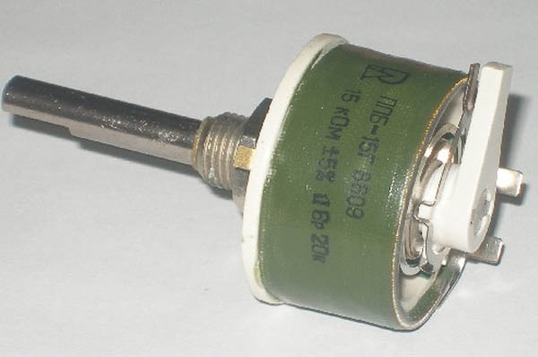

на счёт регуляторов конечно пока такие пойдут но они сжирают пол звука.
Вам бы проволочные поставить вот такого типа
