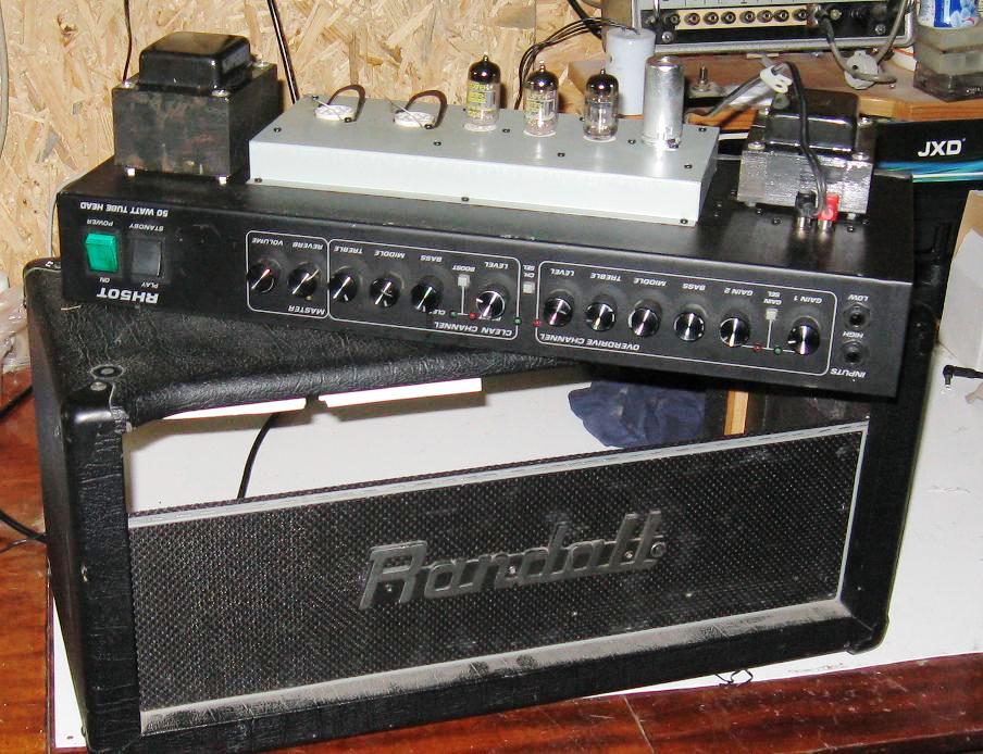

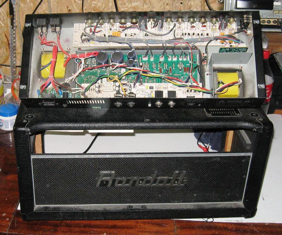

Вклинюсь
очень многие брендовые фирменные усилители сделаны на печатных платах (Marshall, Fender, Randall, Vox, Orange и т.д.)
Они предназначены для работы в очень тяжелых условиях, напряжения высокие...
Требования к шуму и фону - крайне жесткие, т.к. каждый усилитель с линейного выхода(или с микрофона) потом усиливается многокиловаттной панорамой или линейным массивом...
Скорее всего - непростой материал плат, и непростые копмлектующие...
Да и греющиеся детали - разнесены - лампы - сверху шасси, остальное - в подвале..
Аппараты работают на предельных режимах, собираются в стэки по 4-10 усилителй, домашке такие условия и не снились...
Однако, законодатель моды в студийном ламповом оборудовании - Manley - очень редко использует печать в чистом виде, чаще комбинируют узлы, много ручного навесного монтажа.
RANDALL
MANLEY

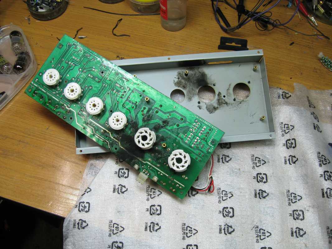

должен огорчить
это рандалл из 90х, куплен в УСА на ебее, приехал полностью в оригинале, даже с пылью их сцен и прерий :)
а вот Мэнли - относительно свежее фото, лет 6-8 назад
полностью ручной монтаж я последний раз видел в Маршале 70х и самоделках...
Я лично - сторонник навесного монтажа, конечно, только не китайского
т.к. этот рандал после "пробега по РБ" - поимел вот такой дефект:

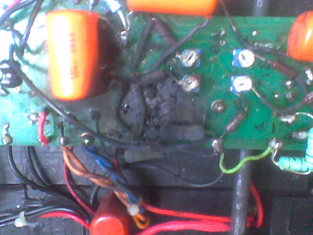

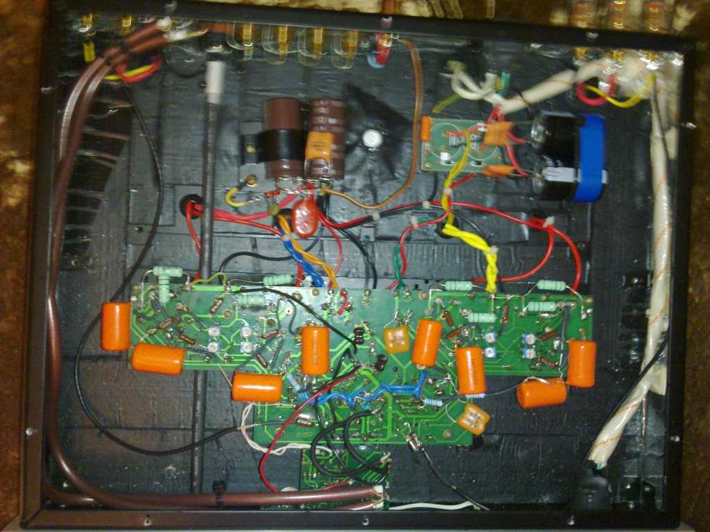

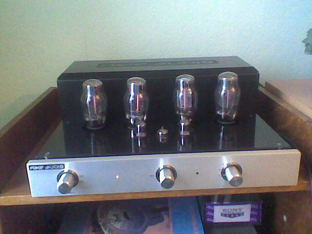

Как и обещал прикрепляю фотки "фирмы"Такой усилитель был изначально(любят немцы советские большие лампы,стояли 6Н13С).Анодное 300 вольт.Превышение режима в 1,5 раза.
Монтаж вообще удивил
Вечером я его отстроил,заменил две лампы(регулировка смещения на каждую лампу,ток 20ма,режим кривой полностью :( ) Звук был терпимым,маловато было ВЧ. Отработал часа два ,полет нормальный.
Утром включил опять,поработал минут десять и...
Только потом до меня дошло почему так случилось.Вечером в сети 225в,днем 245 в.
Выбросил все(почти,включая выходные трансы,которые по измерениям позже завапивали уже 8кгц)и сделал совсем другой усилитель,по другой схеме,на других лампах и другим монтажем.Ну здесь ладно,какая-то левая фирмочка.
Женя,а ваше последнее фото,там же по вашим заверениям солидная фирма! И КБ солидное и наработки десятилетние!

Стоп
речь идет только про монтаж и именно лампы
я в качестве аргумента по поводу "печатный мотаж для ламп - плохо" -
разместил фоты признанных во всем мире разработчиков-производителей - как они делают монтаж в очень дорогом оборудовании. Нужно сказать, что опыт цикла полного производства у них точно больше 40 лет, причем это - не любительство, а буржуи-профессионалы..во всем.
Т.е. монтаж на печати , при соблюдении правильной комплектации техпроцесса - возможен и еще как.
И главное - что все будет именно звучать.
Бытовые усилители всегда плелись за профессиональными, поэтому пример приведен именно ПРОусилителя.
Продукция этих брендов очень дорогая и конкуренция - бешенная, выверен каждый шаг и каждый винтик.
Естественно, они не могли предположить распитие напитков на корпусе включенного аппарата и залитие панели ламп проводящей жидкостью. Аппарат проехал гастролями за десяток лет пол-мира, а залили его только в РБ.
Другое дело, что я не могу похвастаться знанием марки стеклотекстолита платы, но панельки - там точно фарфоровые и отменного качества.
