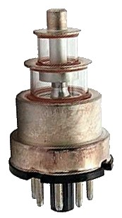

а что за поле чудес ?
нашёл на АУ 6с9д но они 87 год смущает меня это, а лампочки интересные. я не встречал, что б их применяли в усилителях.
Есть где-то схема Манакова,6С9Д+6С4С.А в сущности триод(свч)с большим усилением.При применении в унч,нужно учитывать некоторые моменты.Антизвонник обязательно,да и провода как можно короче.Спектры я не снимаю,говорят большая вторая гармоника.Макетировал(года три назад)очень неплохой драйвер для "легких"оконечных ламп.
8-029-244-90-62 Сергей.

Подскажите вот интересно Эти лампы 6с9д где брать анодный колпачок ? :whistle:
интересно мне её послушать у неё всё таки ток приличный и она дисковая, вот интересно как звучит :)

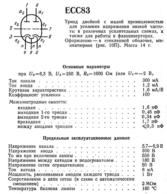

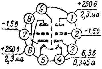

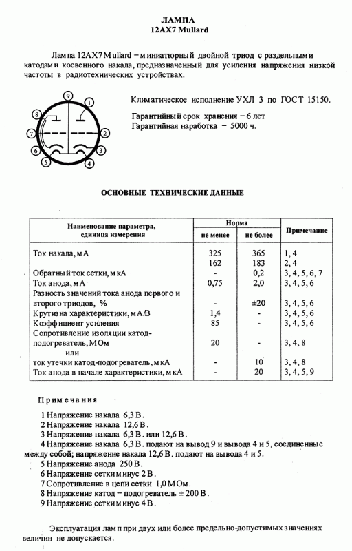

Mallek Вы пишите, что имеется переключатель в усилителе между лампами для выбора.
Всё хорошо, только есть такой маленький нюанс, при быстрых переключениях, замен деталей и компонентов. Звук меняется, но не полностью, он продолжает нести некоторое время, частично характер звучания предыдущего звука. Поэтому переключив нужно усилителю дать время, что б устаканиться и принять новый "орган" тогда можно будет с более точностью определить характер звука :)
Для того,что бы перейти с одной лампы (вх.6н1п или 6н2п или 6н23п)ничего переключать нет необходимости,а вот когда гитарист принял решение поискать звук на импорте(вх. ecc83 или 12ax7)необходимо всё таки выключить изделие переключив тумблер в положение для соответствующих ламп,вставить лампы и дав прогреться,музицыровать в поисках своего саунда.С выходными лампами,всё проще.Ставишь не подобранные,но исправные,а дальше используя вольтметр,уравнивает значения выходных ламп (резистор в право или лево и шкала милливольтметра)..совсем не сложно.Также можно по парно или квартеты подобрать.А дальше - динамичный и точный звук инструмента........хотя ещё не рассмотрен вопрос динамической головки с ТТХ именно с диапазоном применительно для гитары........но это уже другая тема.
С картинками и ТТХ ламп,разберётся даже начинающий ламповод.

Колпачек на 6С9Д можно взять от старого лампового телика(любого),стоит на лампе 1Ц21П в ТВС.
