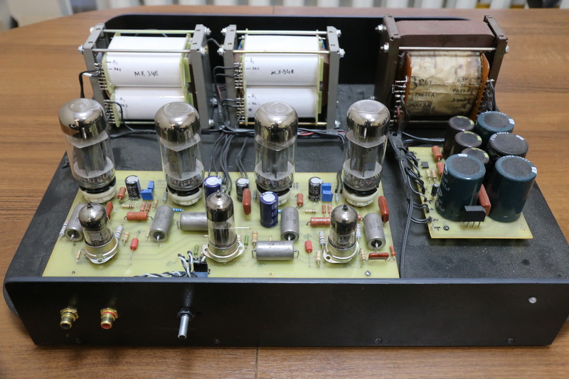

Сергей, а фото можно. Неизвестно когда доберусь. Пока моя железяка с колёсами на ремонте, хоть посмотреть любопытно.

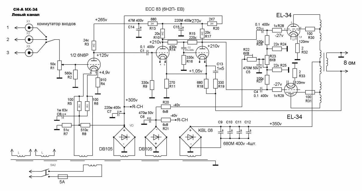

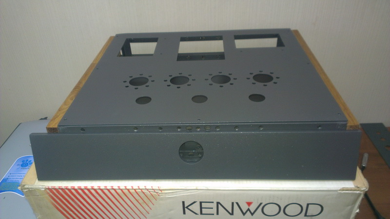

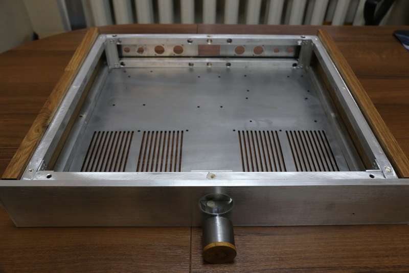

Собственно есть только действующий макет и предполагаемый корпус...

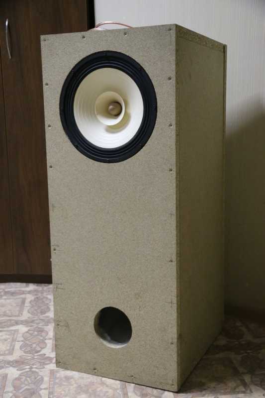

Спасибо Сергей. Шасси добротно выполнено. Думаю, будет красивое изделие.Вижу, :tea: пока 6П3С-Е стоит вместо Елек. А колонки ( а компот) :cheer: , если можно?

Здорово! Вот увидел корпус и теперь представляю как должно выглядеть

Колонки, подробно описаны здесь oldaudio.by/forum/akustika/70-akustika-stroim-svoimi-rukami

Спасибо. Теперь представляю основные компоненты определяющие звук, кроме.... помещения. :(
