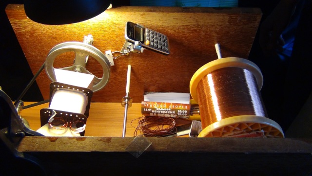

скажу за себя :tea:
делал ламповый усилитель SE, использовал трансформаторы от радиолы Урал. Пришло время улучшить, эту связку и заменить на более качественные. В продаже по доступным ценам, то что меня бы устроило не нашёл. Деваться было некуда, пришлось изучать вопрос в глубину. Сделал примитивный полу-ручной станок, почему полу ручной?, потому, что без укладчика. Укладчик провода сделать было на коленках и табуретке, весьма затруднительно. Но тем не менее, на этом станочке
я намотал себе выходные и силовые трансформаторы, мотал по самому феншую, ну или почти. Почти потому , что полный феншуй, это без каркасная намотка. А то есть максимальное заполнение окна в железе. Трудно и не всё получалось сразу, но покорить эту вершину было необходимо. :vdv:
Вот мой станочек. :blush:
А если вы не готовы покорять Эверест, то нужно найти намотчика или договориться с Олегом Siola, ну или купить готовый.

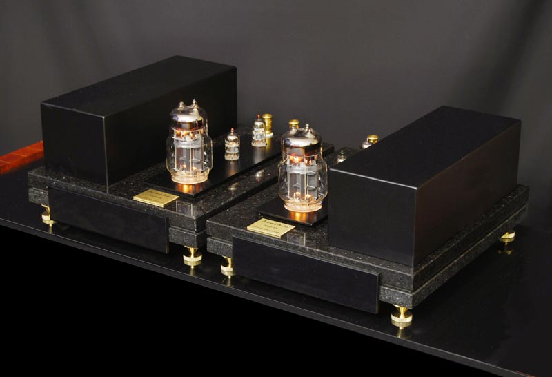

Конечно ... саморобная конструкция , всегда проиграет фирменной штамповке, красивым буквицам и прочим изыскам, которые нереально произвести дома за письменным столом. Однако есть материалы... не доступные промышленному производителю. Это дерево, камень, стекло, кожа, лом цветного металла... и прочих, мелочей, позволяющих творить девайсы чудесной красоты и облика.

Красота :)

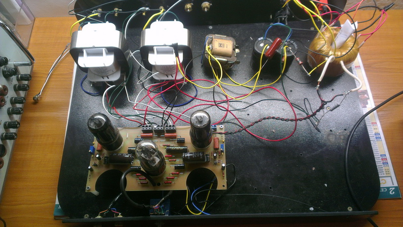

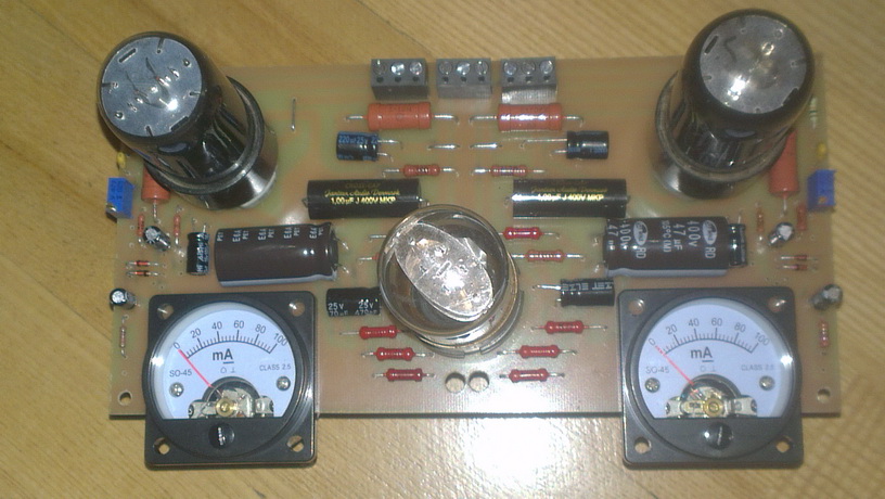

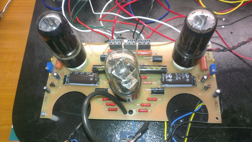

Сергей,спасибо! Скажу,как всегда,честно -- пропадает интерес бежать вперёд,если никто не наступает на пятки. Вот и приглашаю кого-нибудь заняться таким-же,на ГУ-81, будет с чем сравнивать и обсуждать детали конструкции. На ГУ-72 делал в полном одиночестве на всём просторе Паутины и этот тоже. Думаю,что к Новому году закончу, одолели всесторонние хозработы. Чуть про него: SE, пентодное включение,Рвых=150Вт в канале. Предельная простота схемы,надеюсь,даст отличный результат. По слухам - эта лампа споётся с любой акустикой,но я сторонник древних шириков - 4А32 и 2А12, возможно потому,что лучшего не слышал.

Я делаю этот УНЧ не для струнодЁров, а для высококачественного прослушивания. Ua=1200В,ток покоя-Ia=0,4A, по этому режиму абсолютно ясно,что это класс-А. Почти уверен, что при сотне Ватт на выходе не будет искажений больше 1%. В триодном включении можно получить 100Ватт,но раскачка нужна 280Вольт,а в пентоде достаточно 80 Вольт.

Готовой схемы для повторения не нашёл, пришлось лепить из разных. Получил: вход- 350мВ, на выходе межкаскадника - 120Вольт идеального синуса. На 81 не нагружал. Пока в проекте - пауза.

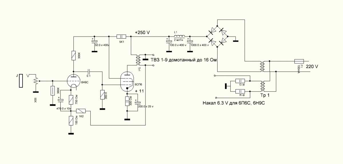

Да некоторым нужен усилитель. В домашних условиях по вечерам или когда маленькие дети что б не шуметь.
Лампа это красиво звучит.
Этот унчик, должен иметь 5-7 вт. мощности... С ним вполне прилично, будет звучать бумажная акустика. Чем не прикомъпьютерный усилок ?
P.S. Вот привел, к умоприемлемому виду... если кого то заинтересует.

это конструктор набор такой был или вы сами так всё придумали ?
Самодельные ламповые усилители (Hand Made). 22 Сен 2016 11:41 #6368
Это, сам придумывал... Конструкторы, мне уже вроде,как и не нужны))))
Самодельные ламповые усилители (Hand Made). 22 Сен 2016 11:45 #6369
здорово
