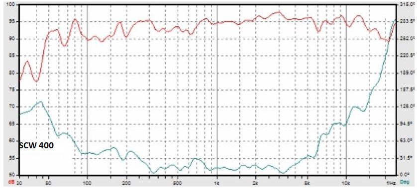

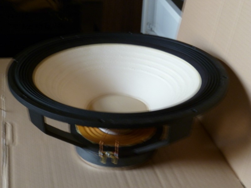

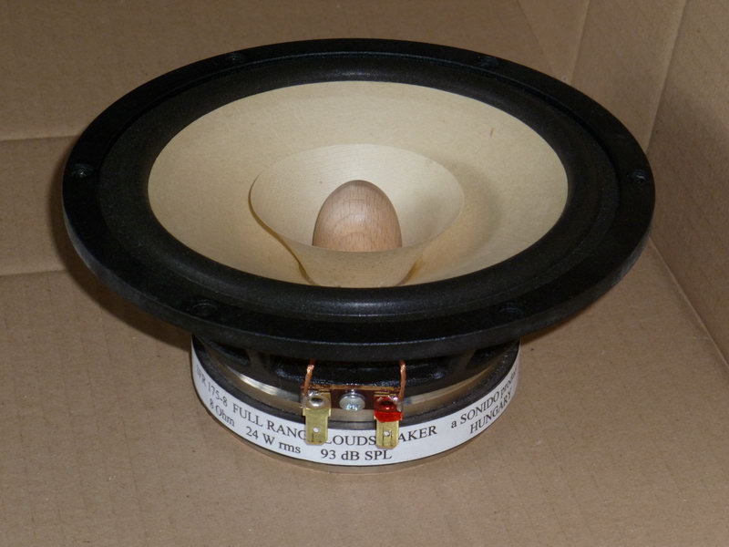

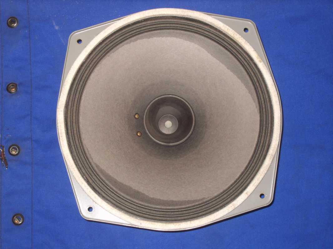

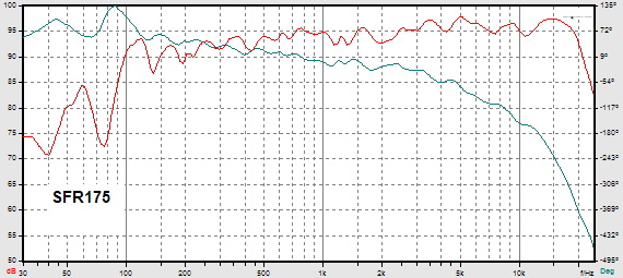

НЧ динамик Sonnido SCW 400
СЧ/ВЧ динамик Sonido SFR 175

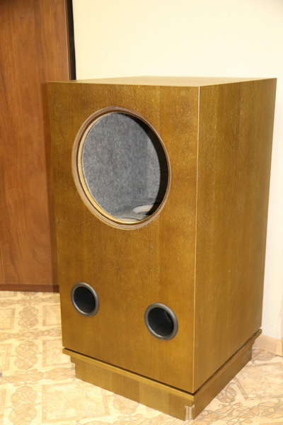

Модульная Двух)) а может Трехполосная система. 28 Фев 2015 23:58 #1841

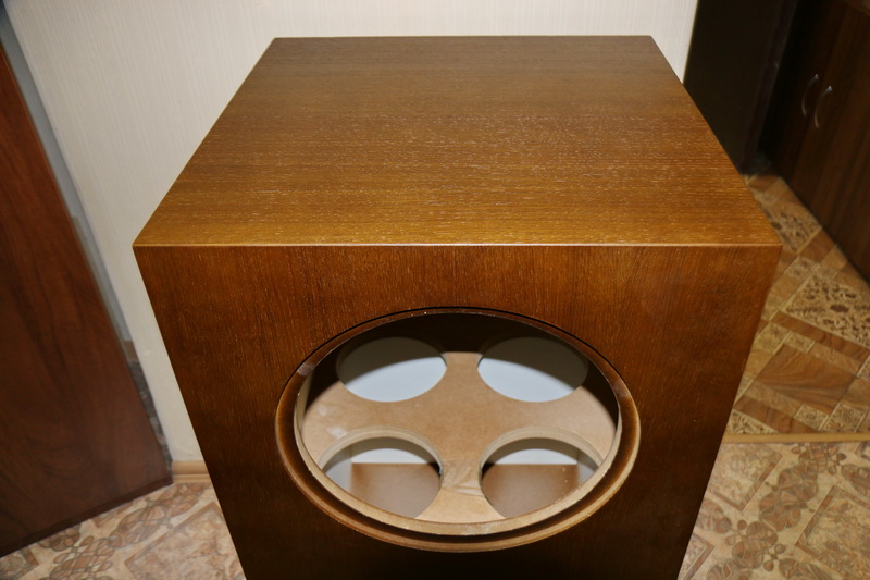

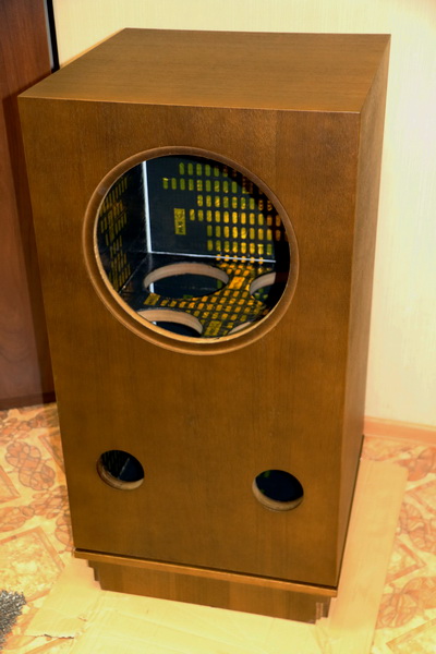

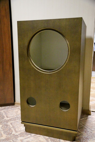

Корпус изготовлен из МДФ 28мм , ламинирован шпоном дуба, покрыт бейцем и лаком под открытую пору.

Предельная аккуратность,красиво,радует глаз...Гриля - защитного не будет?В какой программе,исходя из данных T.S.производили расчёт? и всё ли сошлось?...интересен расчёт,установка и диаметр отверствий внутренней перегородки? не тонковата? и какой способ крепления?

Грили, ножки и "тавро" будут обязательно... Они уже есть... позже покажу. Программами не пользовался... по причине того, что Vас обозначен производителем динамиков. В прогах прикинул размеры фазоинверторов.Использовал 4 варианта подсчета. Разбежка, длинны трубы, оказалась порядка 20%. Отстройка покажет, какая из программ окажется точней. Внутренние отверстия перегородки по площадям почти в 1.5 раза превышают Sd. Перегородка из того же материала МДФ28. Под нее по габариту во всех стенках выфрезерован паз под дальнейшую вклейку. После проверки корпуса на резонансы... возможно ещё усилю вертикальными распорками.

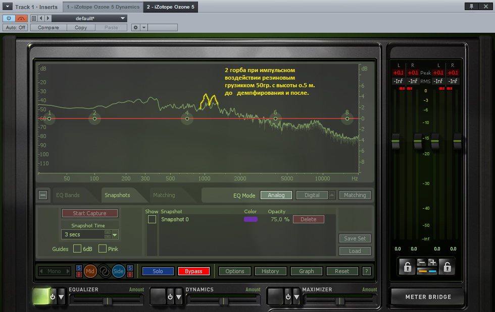

Я долго размышлял над этим. Очень не хотелось дублировать одно другим. Измеряя резонансы на стенках пришел к мнению, что толщина материала и ее дальнейшее улучшение, за счет нанесения вибро и шумомопоглатителей, обязаны обеспечить надлежащею виброустойчивость.
P.S. Имело бы смысл, проклеивать все углы, если б внутри, каркас жесткости, имел бы, полностью замкнутый контур.

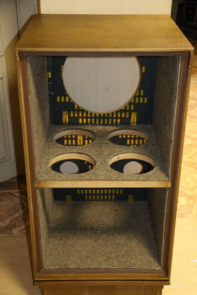

Очень хотелось получить аморфную конструкцию корпуса, не имеющую резонансов на своих поверхностях. Решение пришло из прошлого опыта оформления автомобильного звука. Виброгаситель уложенный надлежащим образом, заметно снижал дребезг и всякого рода призвуки, возникающие по причине резонансов.На каждую колонку ушло порядка 7кг. 4-х миллиметрового фольгированного битумно/каучукового покрытия и 3кг. 4-х мм. натурального войлока.
Модульная Двух)) а может Трехполосная система. 02 Март 2015 15:22 #1897
К сожалению самые первые замеры пропали вместе с памятью компьютера... остается только поверить на слово и проанализировать по памяти восстановленный скриншот.По ощущениям... пропал звон от простукивания, появилась глухота поглощающая призвук.
Модульная Двух)) а может Трехполосная система. 02 Март 2015 15:34 #1899
Задняя крышка выполнялась съемной... Герметизация , как и под динамиком, осуществлялась по средствам резинового уплотнителя.
Модульная Двух)) а может Трехполосная система. 02 Март 2015 16:57 #1903

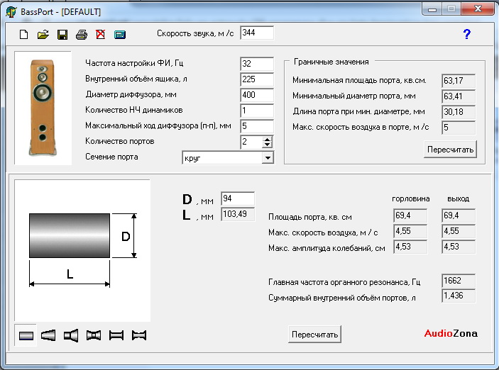

Фазоинверторы считались в программе Bass Port на 30Гц . Диаметры труб и длины, совпали тютелька в тютельку))) После тестового прогона увидите, возникнет ли резонанс в нужном месте или нет...)))А пока...вот так...

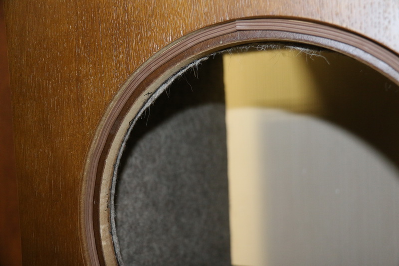

Что касается резиновых уплотнителей, то можно сделать намного лучше (даю свой довольно старый способ):
Для этого понадобится туба сантехнического бесцветного силикона, тонкая упаковочная целлофановая пленка, ложка подсолнечного масла, 4 спички, если динамик монтируется изнутри или 4 куска любой проволоки диаметром 1..1,5 мм., согнутой буквой "Г", при установке динамика в паз снаружи, пистолет для силикона, малярый нож и немного аккуратности, терпения.
Ну и газет можно побольше, чтобы наложить внутрь корпуса, если не хотим там что запачкать.
Процесс следующий... (для Вашего случая).
1. Ложим колонку на заднюю стенку, лучше на пару табуретов.
2. Из пленки вырезаем кольцо (не круг) большего диаметра и ширины, чем сам динамик и его место посадки.
3. Пистолетом выдавливаем силикон в окружность паза, где будет впоследствии установлен динамик.
4. По квадрату раскладываем на паз 4 кусочка "Г" так, чтобы одними концами они лежали на пазу, а вторыми свободно свисали внутрь ящика.
5. Если надо, докладываем силикона.
6. Через минуты 2 ложим на паз без складок предварительно смазанное тонким слоем масла целлофановое кольцо.
7. Аккуратно опускаем динамик.
8. На всякий случай заглядываем в колонку снизу и убеждаемся, что ничего не сместилось и все "как надо".
9. Моем руки и идем в магазин за пивом (если уже не стоит в холодильнике).
10. После полного отвердевания силикона - динамик изымаем, пленку снимаем, также "вытягиваем" 4 подкладки из проволоки и отрезаем малярным ножом лишний силикон по окружности.
11. В оставшиеся дырочки от 4-х "Г" в получившемся уплотнителе, можно "затолкать" спичкой или этими-же "Г" немного свежего силикона "для успокоения души".
12. Шикарный уплотнитель для динамика готов!
"Г" или спички нужны для того, чтобы был некоторый "запас" по уплотнению при окончательной затяжке динамика в панель АС.
Внимание!
РАБОТАТЬ ТОЛЬКО НА ОТКРЫТОМ ВОЗДУХЕ!!! Пары силикона, тем более в больших количествах токсичны!
Прежде, чем "отформовывать" динамиком будущий уплотнитель - предварительно первый сориентировать и поставить метку, как он будет стоять впоследствии.
При установке динамика снаружи в паз, можно обойтись и без целлофановой пленки, тонким слоем смазав маслом сам обод диффузородержателя.
Данный метод изготовления уплотнителя позволяет с высокой точностью повторить форму посадочной зоны динамика и качественно его установить. Получается очень красиво и аккуратно.

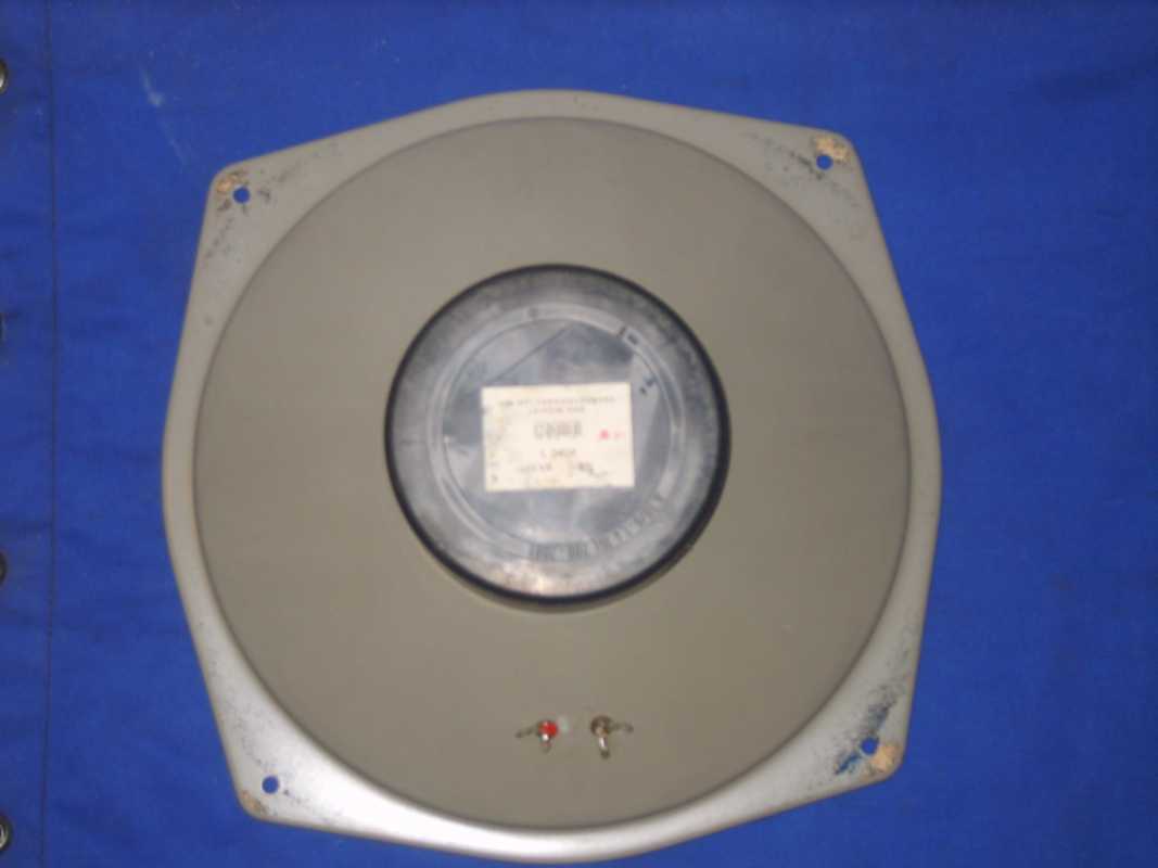

Спасибо Mallek, за предложение.... Но у меня есть на середину и верх, именно то, что заведомо будет играть достойно. Если, у вас есть данные динамики... То легко можем их отслушать. Благо конструкция позволяет. Как говорится, от добра-добра не ищут. А что касается стен, драпировке и самих ушей, тут уж, как повезет... Результат просчитать невозможно.Еще раз, спасибо за комменты...
P.S. 12" за счет высокогоКПД могут перекрыть общий уровень по размаху сигнала... Середина должна быть в меньшем размере.

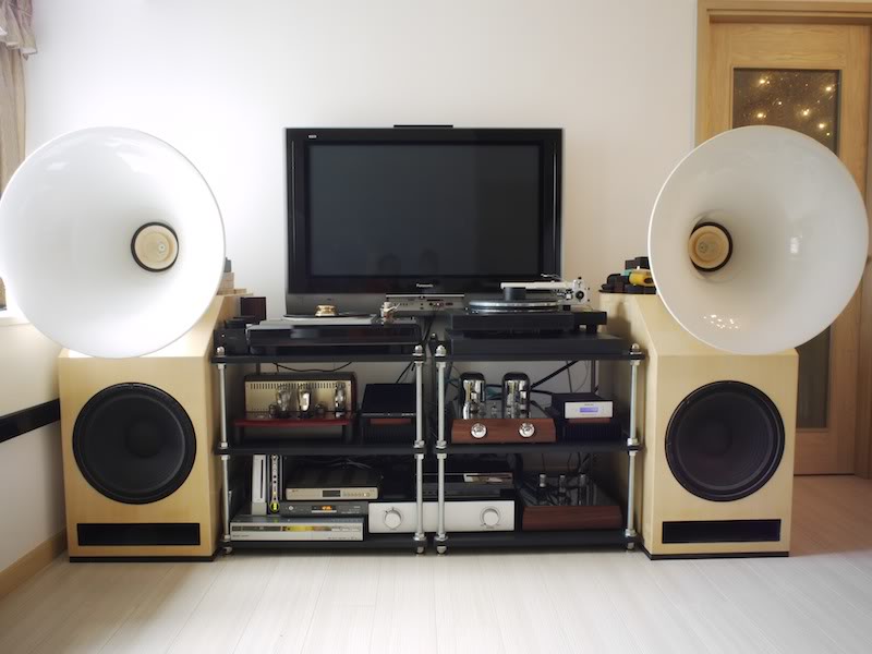

Мне Акустика- корпус НЧ очень понравился-супер!!!
Внешне приятный и красивый, глазам такой не надоест.
На счёт Динамиков по СЧ- Сонидо мне кажется просто нужно слушать, а потом делать выводы и советы.
У меня к примеру тоже RFT стоят и середина у меня золотая, но я не считаю это единственным и лучшим.
Хотелось бы узнать А СЧ корпуса они будут рядом стоять или наверху на НЧ и или как ?
И конечно какой у вас Сергей усилитель это всё будет качать ?

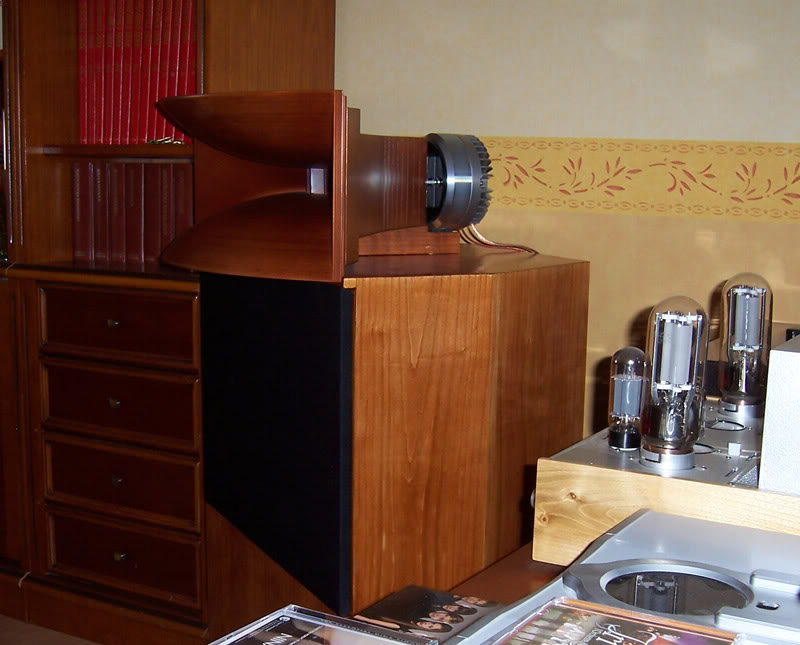

если полностью ЗЯ для СЧ то что б звук остался открытым и свободным, наверное приличного размера ящик понадобится
Модульная Двух)) а может Трехполосная система. 08 Март 2015 11:03 #2102
Sonido 145SFR начинает хорошо играть от 8 литров объема.Будет тема проверить... ее ставят в закрытый ящик под фронтальный рупор. По крайне мере... это самое простое.
Модульная Двух)) а может Трехполосная система. 08 Март 2015 12:27 #2116
нужно подобрать так- что б звук был лёгким и воздушным- отпущенным и при этом, не потерял телесность. Вот на таком варианте звучания я бы остановился :)

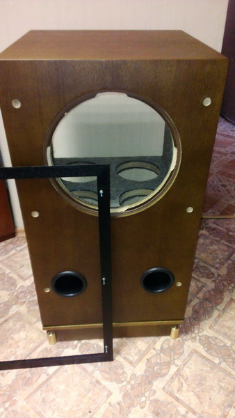

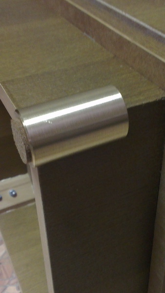

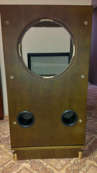

Модульная Двух)) а может Трехполосная система. 11 Март 2015 15:54 #2240

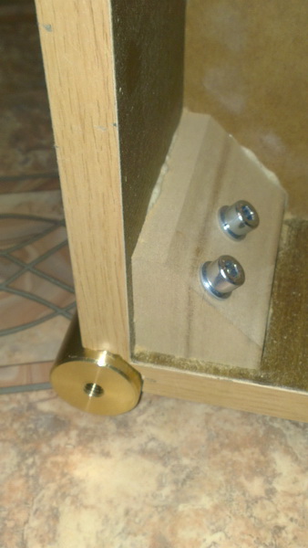

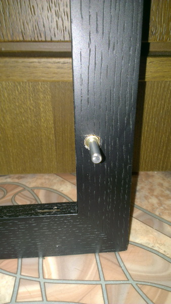

Что то совсем скучно стало))) Даже майки к 8 Марта , не помогают))) Вот глядите... маленько помастерил...
Занимался ногами и грилями))) Не все ловко выходит. Аднак, надеюсь справиться))) Надеюсь все видно из фото, потому и не комментирую.
Модульная Двух)) а может Трехполосная система. 12 Март 2015 01:41 #2245
очень даже впечатляет, ещё солиднее стали выглядеть с ножками как окантовочный дизайн.
