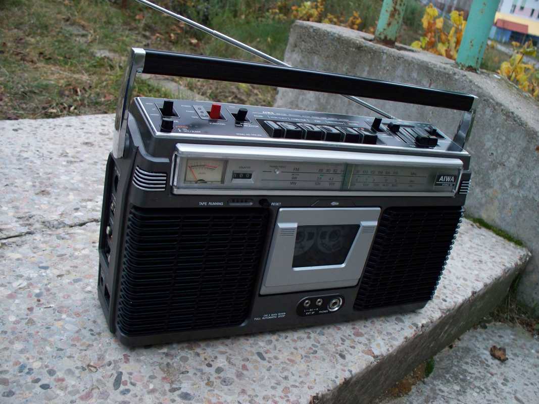

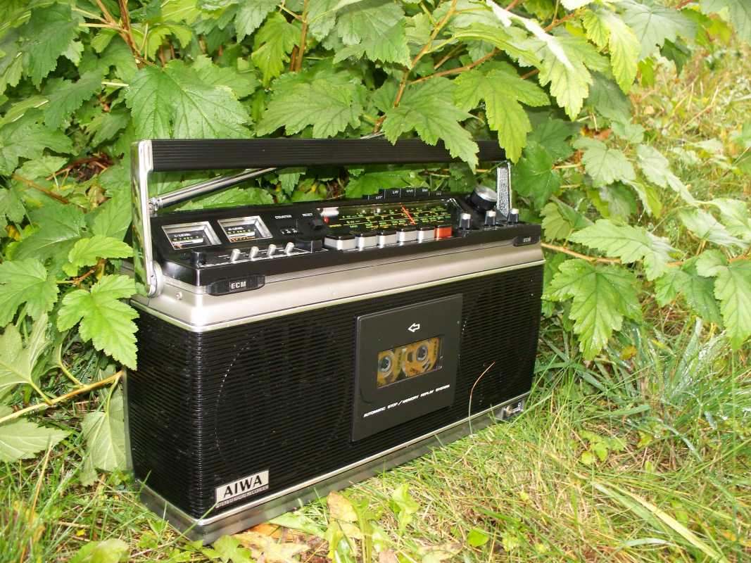

Стильная штучка.

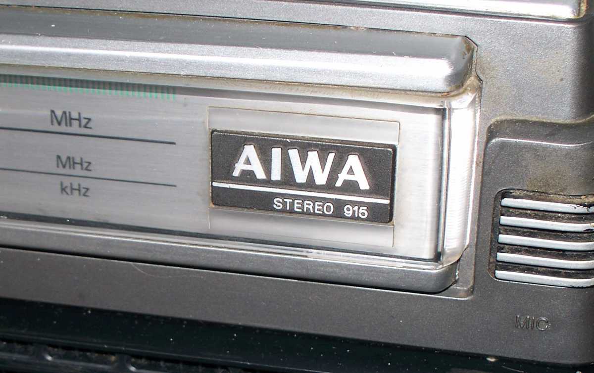

Компания AIWA всегда умела удивлять своих поклонников, вся аппаратура имела стильную внешность, прекрасный звук, и была всегда желанна. И вот по прошествии более тридцати лет, ни чего не изменилось, многие с удовольствием приобретают аппаратуру давно ушедших лет.
Вот и я, по просьбе одного моего знакомого приобрёл стильную штучку от данной фирмы. Почему стильная, да выглядит она очень, и очень привлекательно, не смотря на то, что ей почти 40 лет. Естественно нужно её привести в надлежащее состояние, прежде чем она будет служить верой и правдой своему новому хозяину.

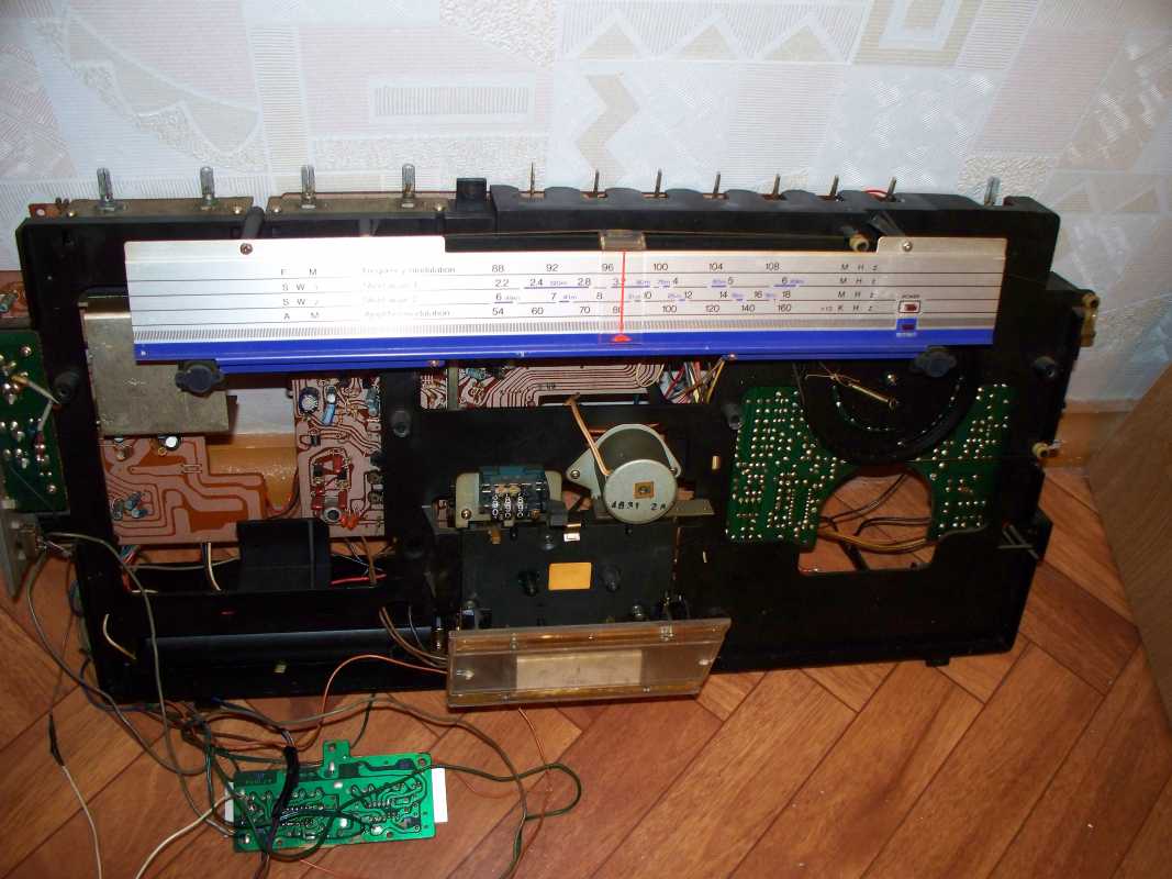

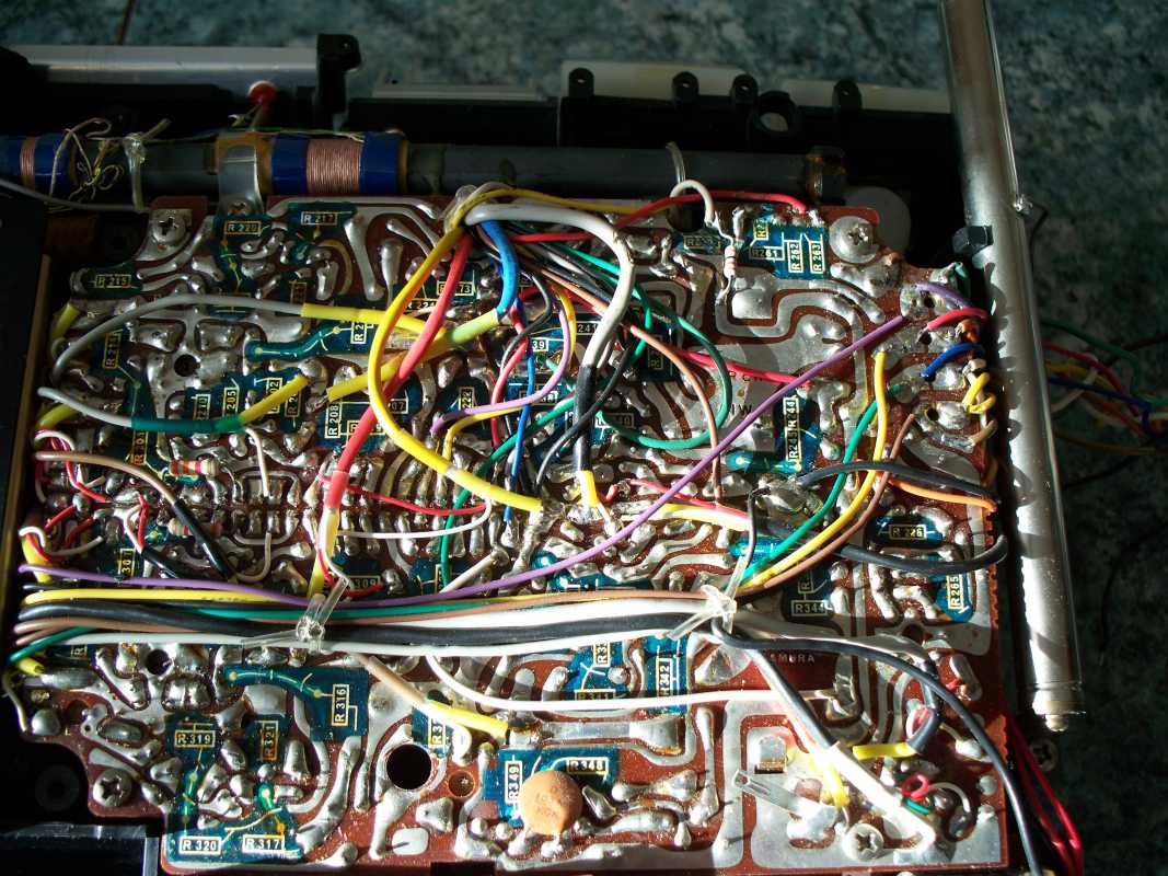

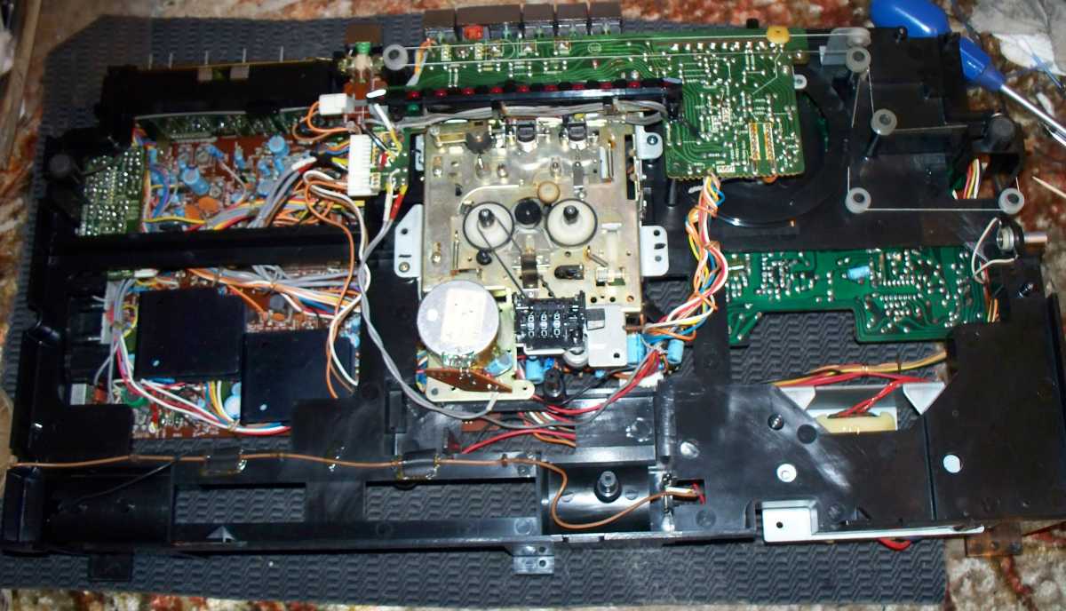

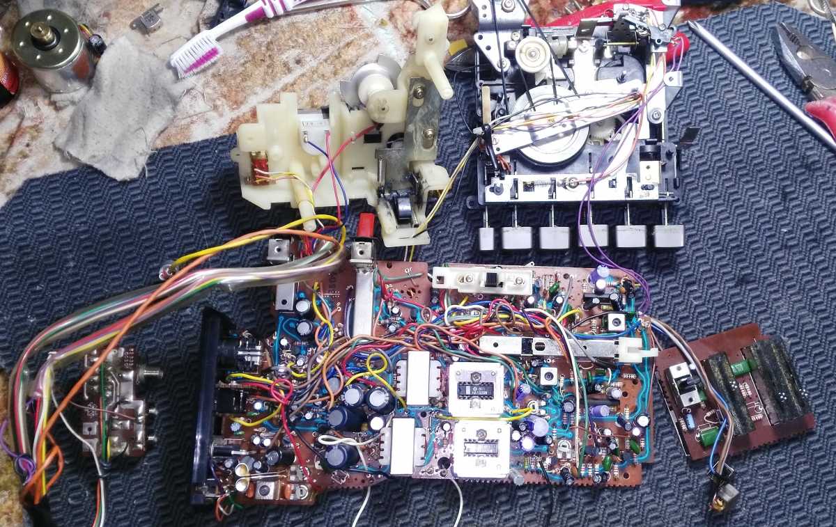

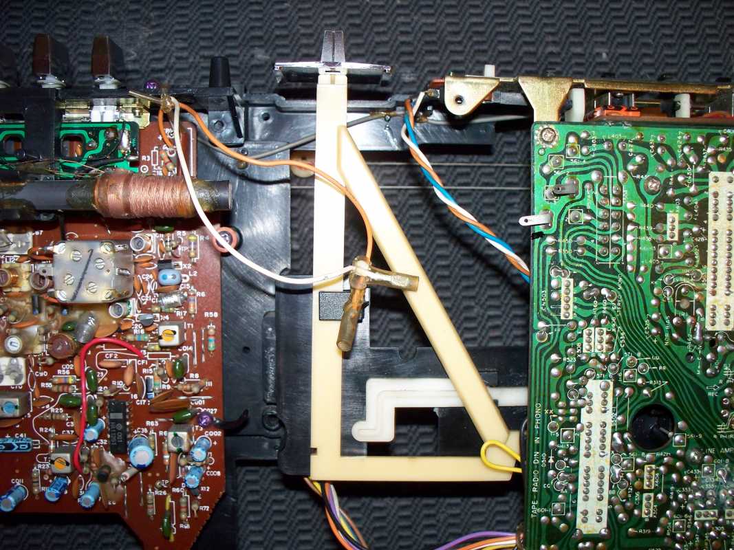

Как и во всех аппаратах середины 70х, под крышкой сплошная паутина из проводов.

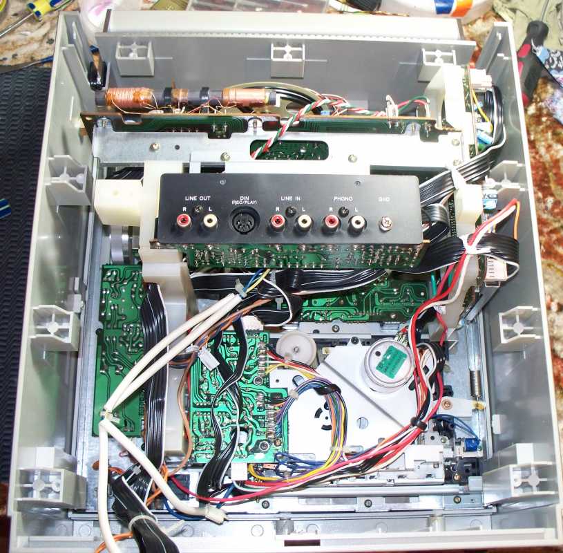

Магнитолу разбираю полностью, что бы всё привести в божеский вид, и здесь главное не торопится. Извлекается всё довольно не просто, ведь какие то либо разъёмы напрочь отсутствуют, всё на пайке, хорошо что ещё провода нормальные.

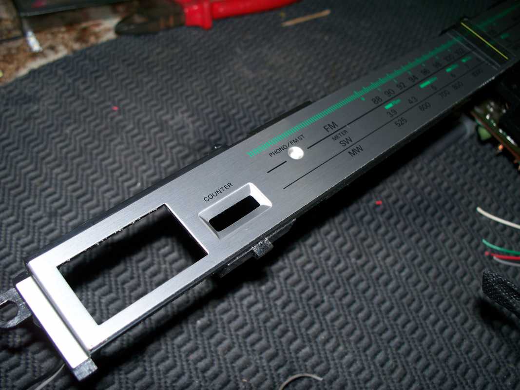

Плата радиоприёмника извлекается вместе со шкалой и со всем механизмом настройки. Так же на шкале радио нашлось место для светодиода FM стерео, счётчика лены, и многоцелевого стрелочного индикатора.

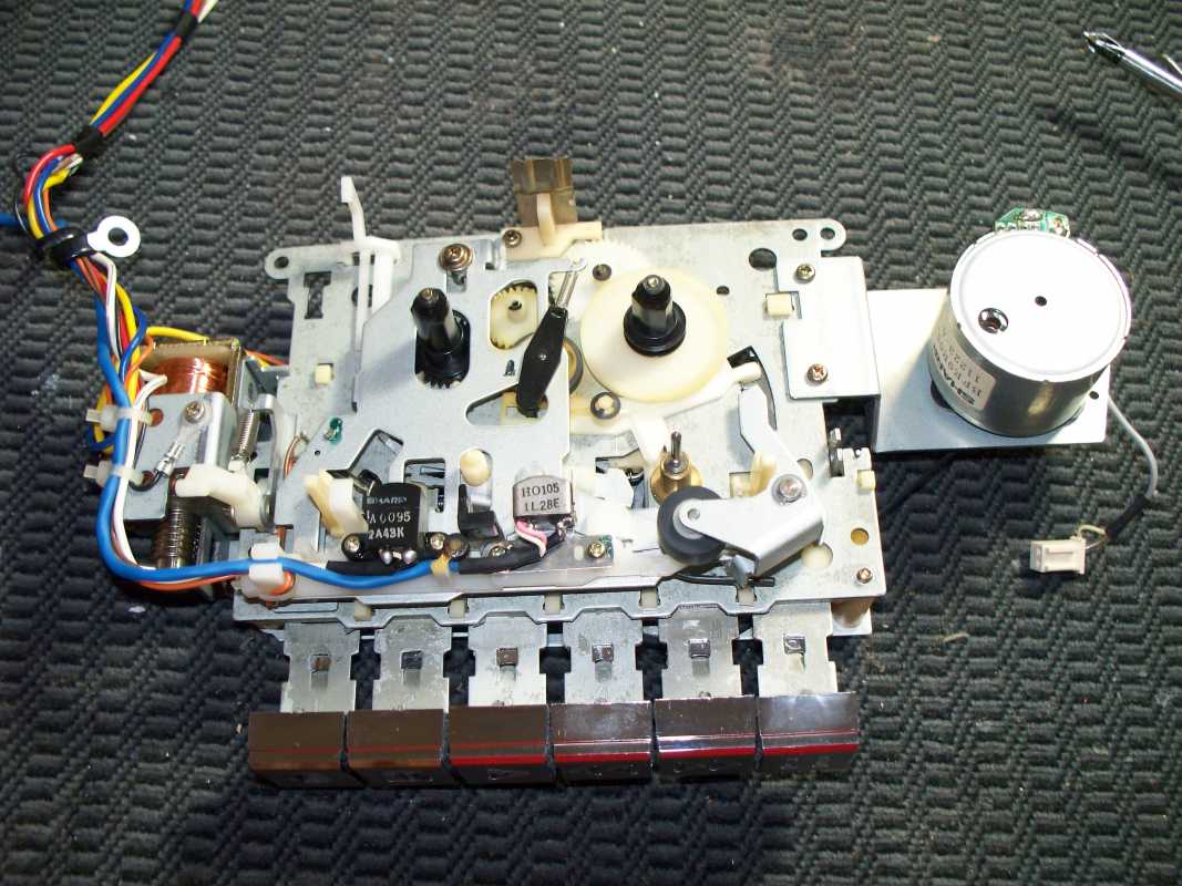

Вторая плата, здесь всё довольно компактно. Она извлекается вместе с ЛПМ, и это важно вовремя обнаружить, что бы не делать лишнюю работу.

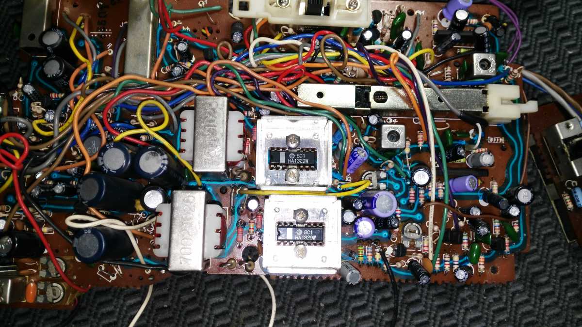

Из особенностей, УНЧ имеет по микросхеме на канал, и это как мне кажется не плохо. Микросхемы от Хитачи.

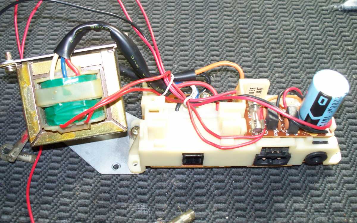

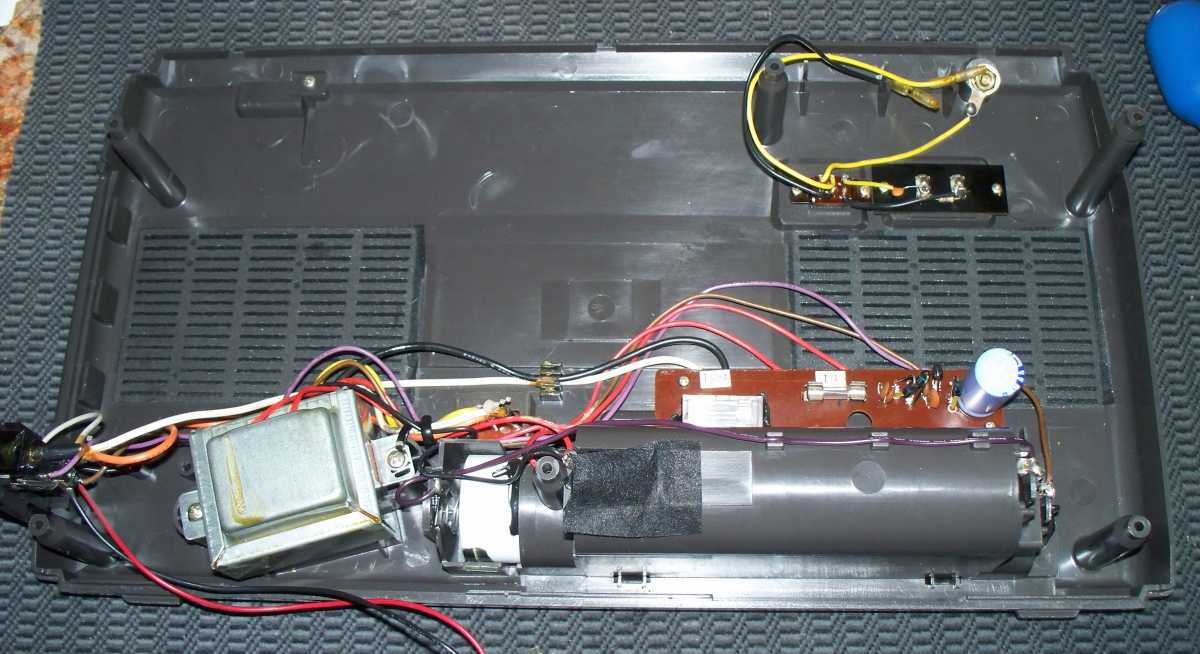

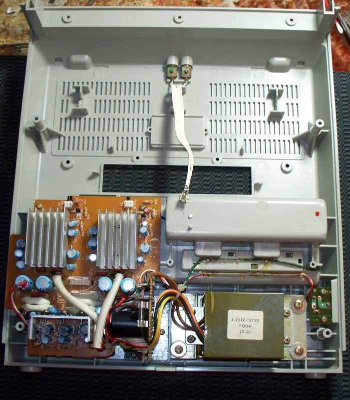

Ну а сейчас посмотрим, что же находится на задней крышке. Здесь всё традиционно, трансформатор и антенна. Трансформатор не больших размеров, помещён в экранируемый металлический кожух.

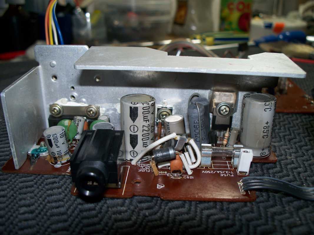

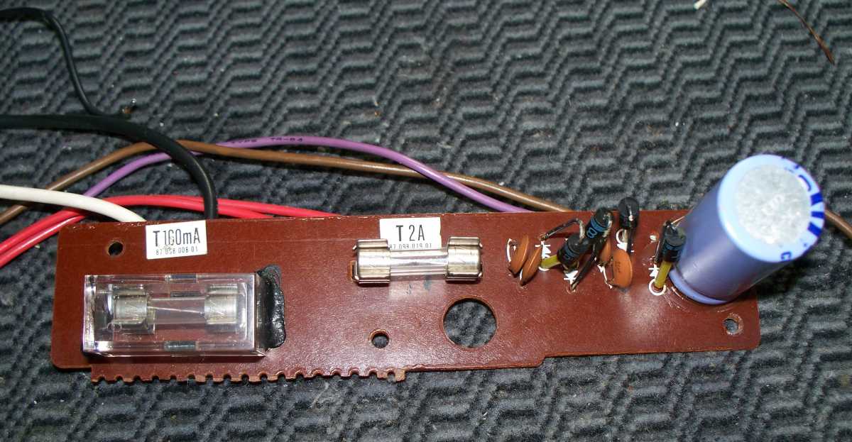

Очень простая плата выпрямителя, здесь разместили два предохранителя.

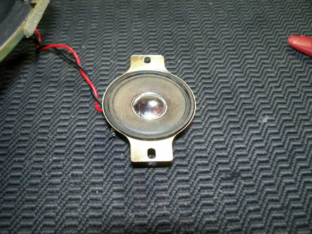

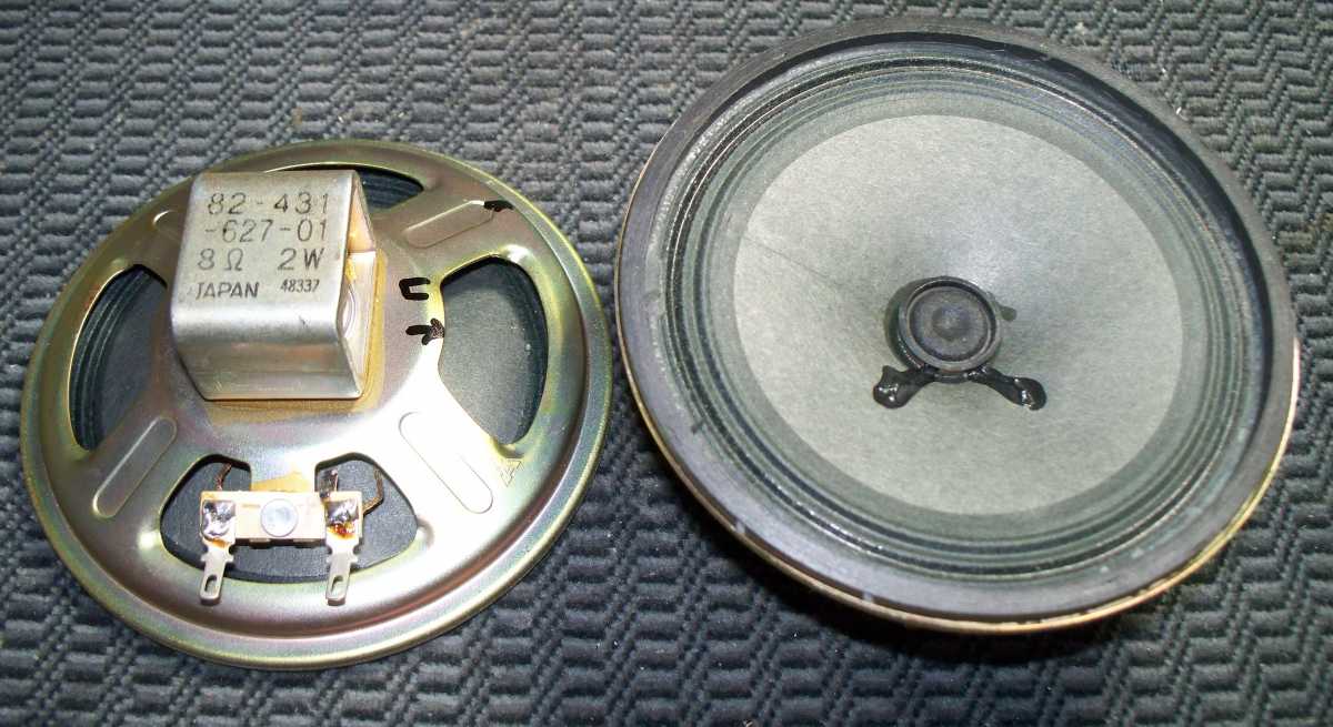

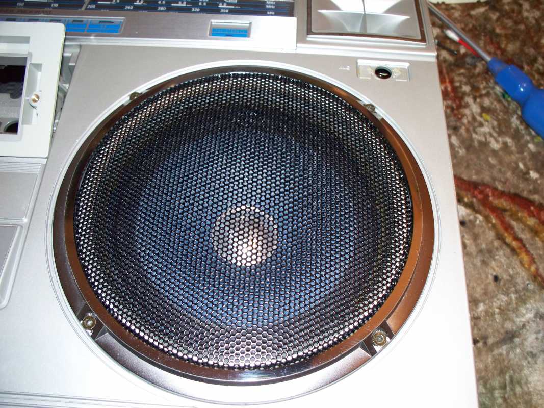

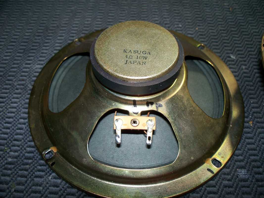

Динамики в данной магнитолке всего лишь 10 см, но играют они просто замечательно. Расположились они за капроновыми сетками, и по этому сохранились просто идеально, ни какой пыли и грязи.

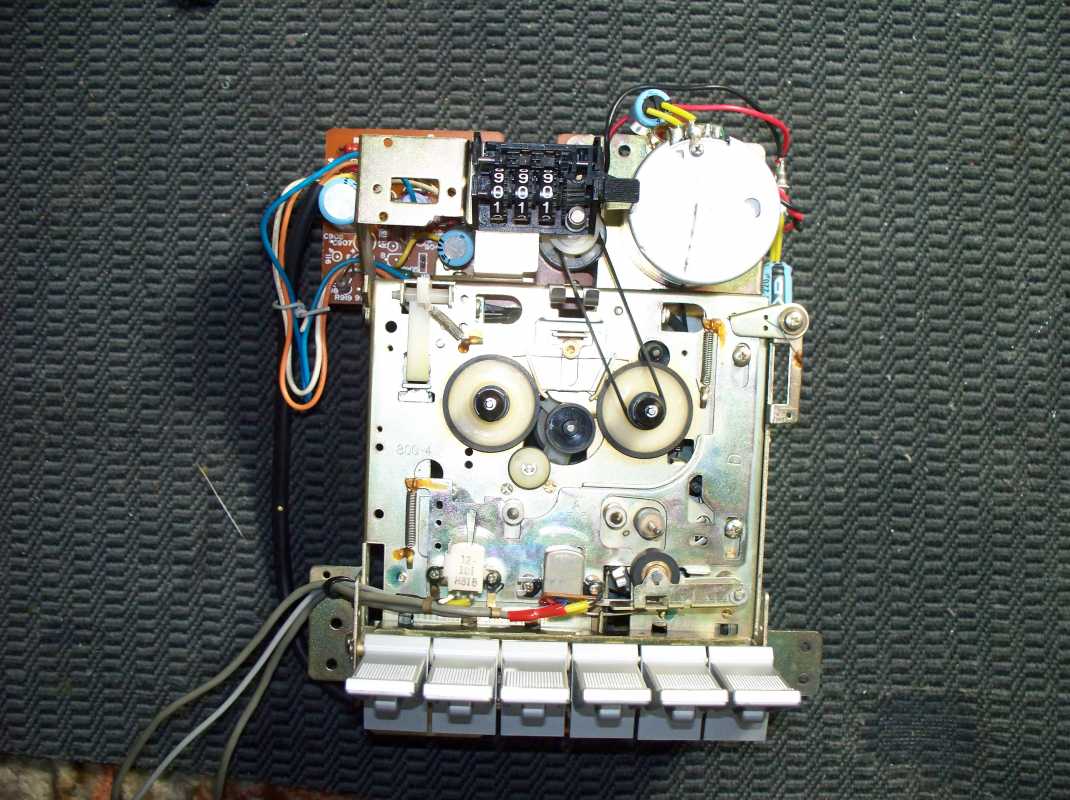

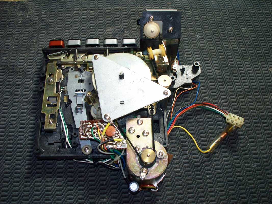

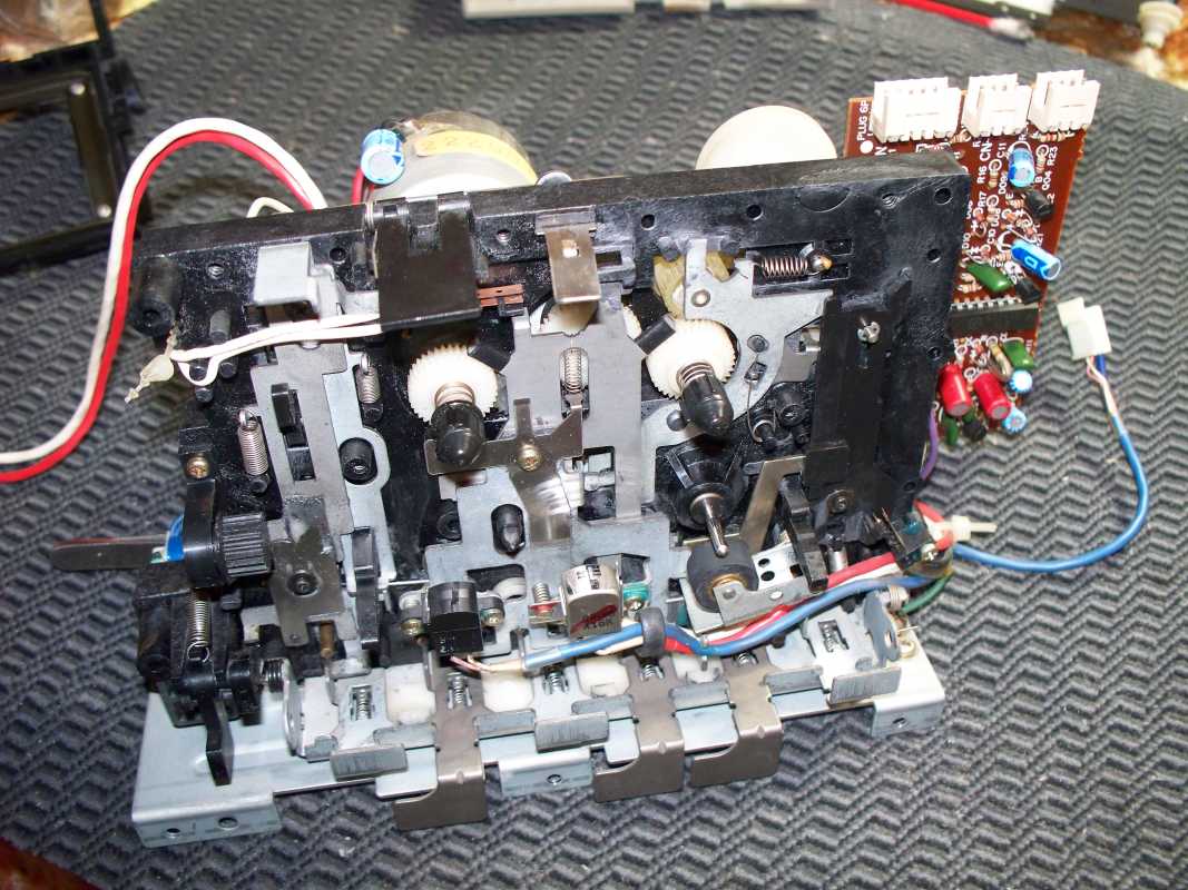

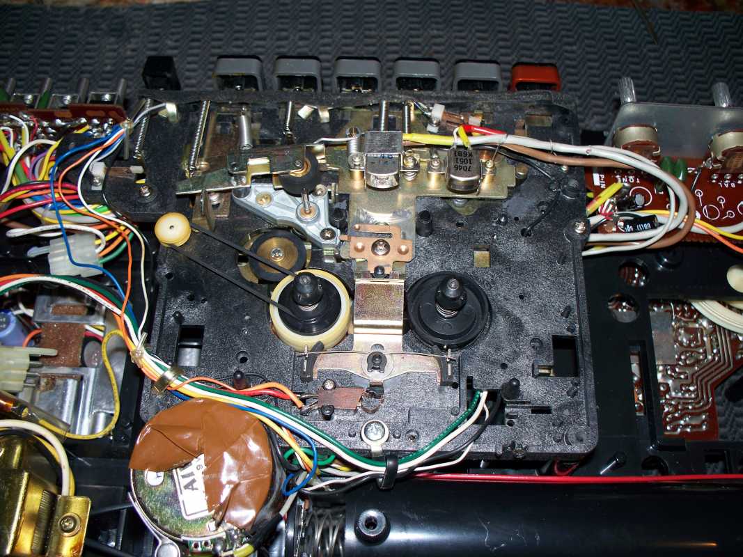

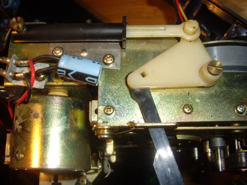

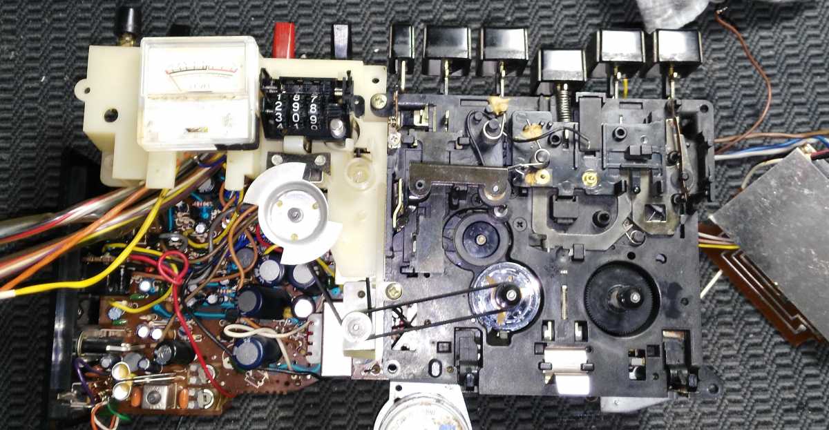

Конструкция ЛПМ довольно надёжная, не смотря на пластиковый корпус, но это не показатель. Сделано всё надёжно, в духе того времени.
С ЛПМ особых хлопот не обнаружено, стандартная процедура, чистка, смазка, замена пассиков, и ещё пришлось заменить прижимной ролик, со временем он задубел, и пришёл в не годность.

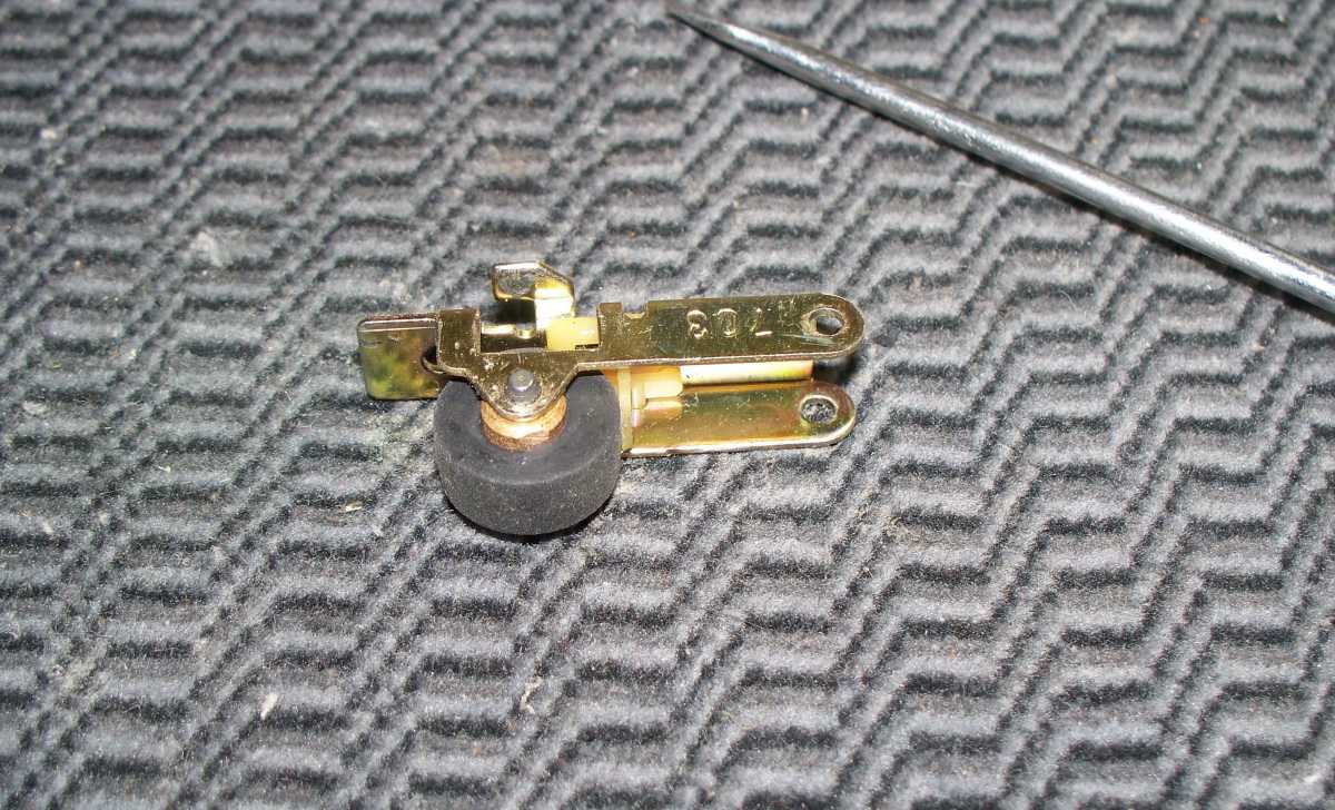

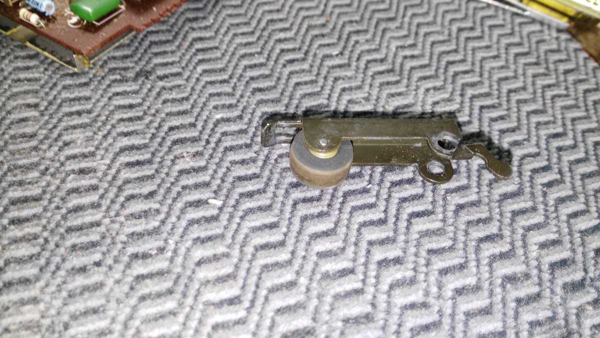

Что интересно, как и у многих Шарповских ЛПМ, здесь присутствует ролик подмотки, но вот только у Аивы он пластиковый, и долговечный.

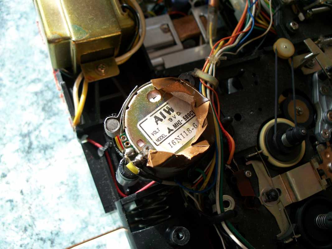

Мотор , как и транс помещён в экранирующую фольгу.

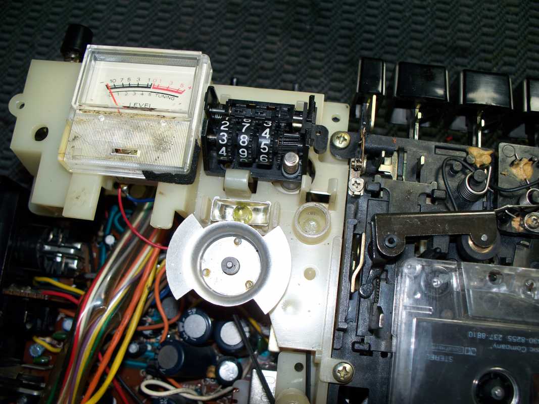

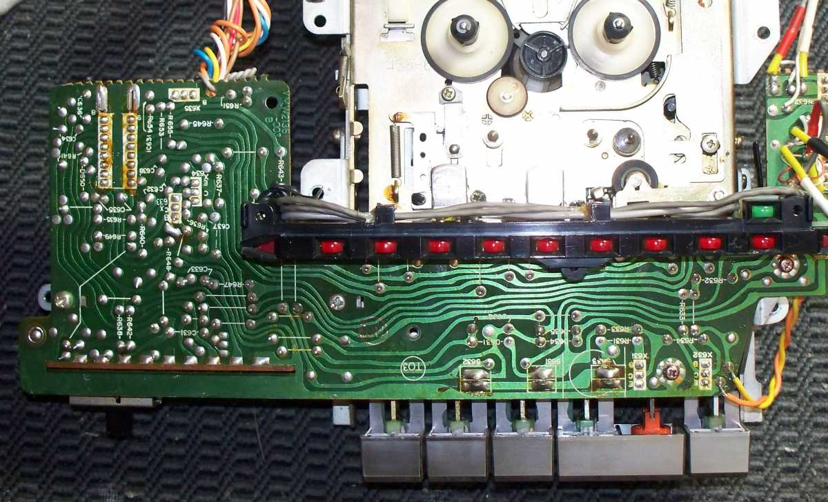

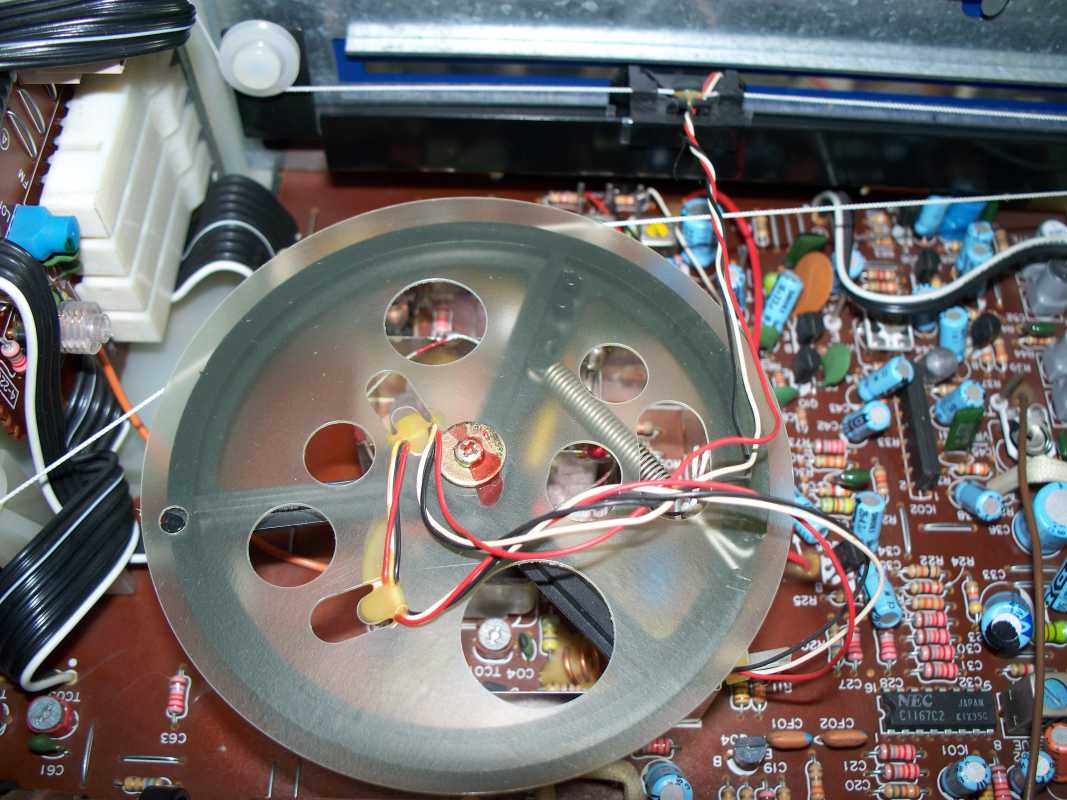

Ну а теперь об некоторых интересных вещах данной магнитолы.

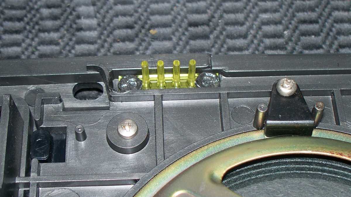

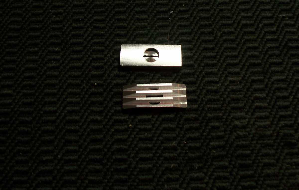

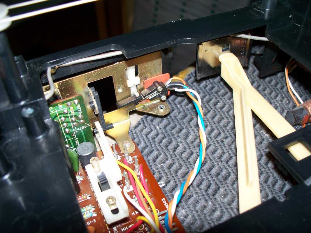

Вот эта конструкция, все го лишь переключатель типа лены. На фото не возможно передать всю сложность этого приспособления.

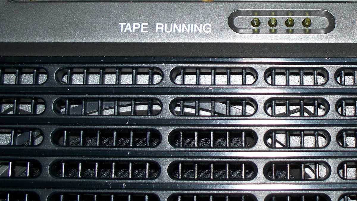

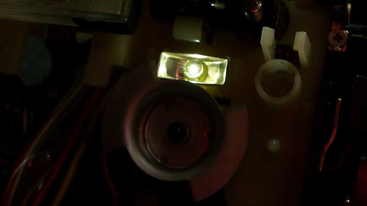

Ну а самое интересное у 915, это функция TAPE RUNNING. За этими словами скрывается целый не простой механизм.
И так, что же это такое. По началу, маленькие зелёненькие глазики я принял за светодиоды, но это не совсем так, это светопроводящие стержни, которые идут к лампочке. Лампочка установлена в отражатель, и перед нею крутится алюминиевая шторка, которую вращает пассик счётчика ленты. В итоге мы имеем бегущие огни при прослушивании кассеты. От времени лампа в этой конструкции перегорела, и я её заменил на светодиод, предварительно спилив линзу, для большего рассеивания света. . Надеюсь доходчиво объяснил.
Ну а теперь фото этой необычной конструкции. Видео разместил в самом начале обзора.
Вот и всё, что хотелось бы рассказать и показать об этой прекрасной магнитолке.
Магнитола, судя по надписи на моторе производилась в 1977 году, во времена когда не экономили и умели делать прекрасные вещи, и по этому она получилась такая не обычная. Не плохое оснащение магнитолы делает её достаточно функциональной, авто стоп, выбор типа ленты, много функциональный стрелочный индикатор, линейный вход и встроенный фоно корректор, ну и конечно прекрасный звук.
Мой знакомый остался очень доволен этой Аивочкой.
AIWA TPR-915.

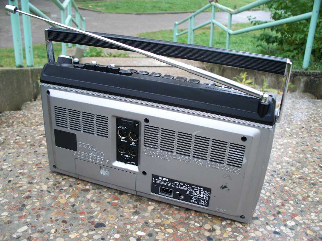

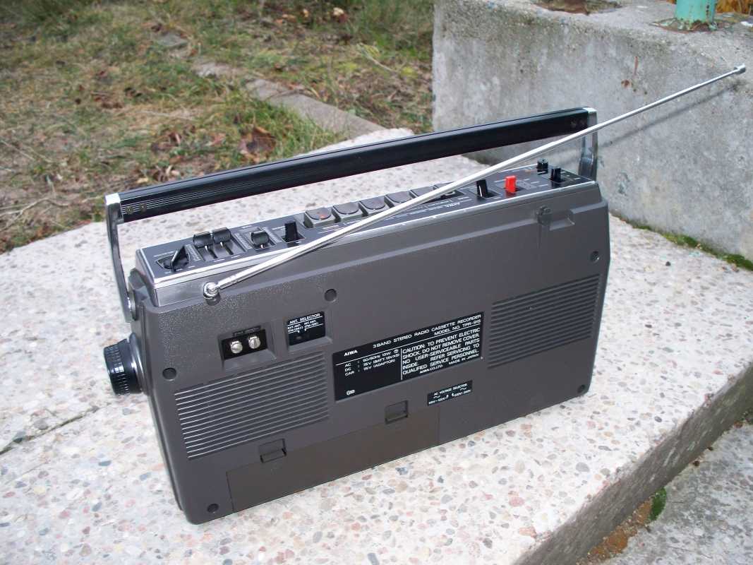

Речь пойдёт об Aiwa TPR-930. Магнитола появилась на свет в 1976 году. Вторая половина 70-ых годов характеризовалась резким прорывом в качестве звуковоспроизведения переносной техники, и AIWA была безусловным лидером в этом сегменте. Огромное количество технических инновации было применено в этом устройстве. Магнитола обеспечивала отличный радиоприём в стерео режиме и к тому же HI-FI качества. Стрелочные индикаторы отображают четыре вида измерений от уровня записи и до уровня заряда батареи, индикатор стерео приёма, полный автостоп, режимы подмотки вперёд\назад . Вот лишь не полный перечень технических инноваций данной магнитолы. Но главная изюминка аппарата это внешность, всё в стиле 70х, строгость и изящность, всё продумано до мелочей. И ещё одна особенность данной магнитолы, это дополнительные широко полосные динамики расположенные по бокам магнитолы, и это естественно внесло свои плюсы в звучание магнитолы. Тон компенсация позволяет на малых громкостях слушать музыкальные композиции с хорошим качеством.
Ну а сейчас перейдём не посредственно к магнитоле. Досталась она мне в очень хорошем косметическом состоянии, но не обошлось и без нюансов, в виде не достающих деталей.

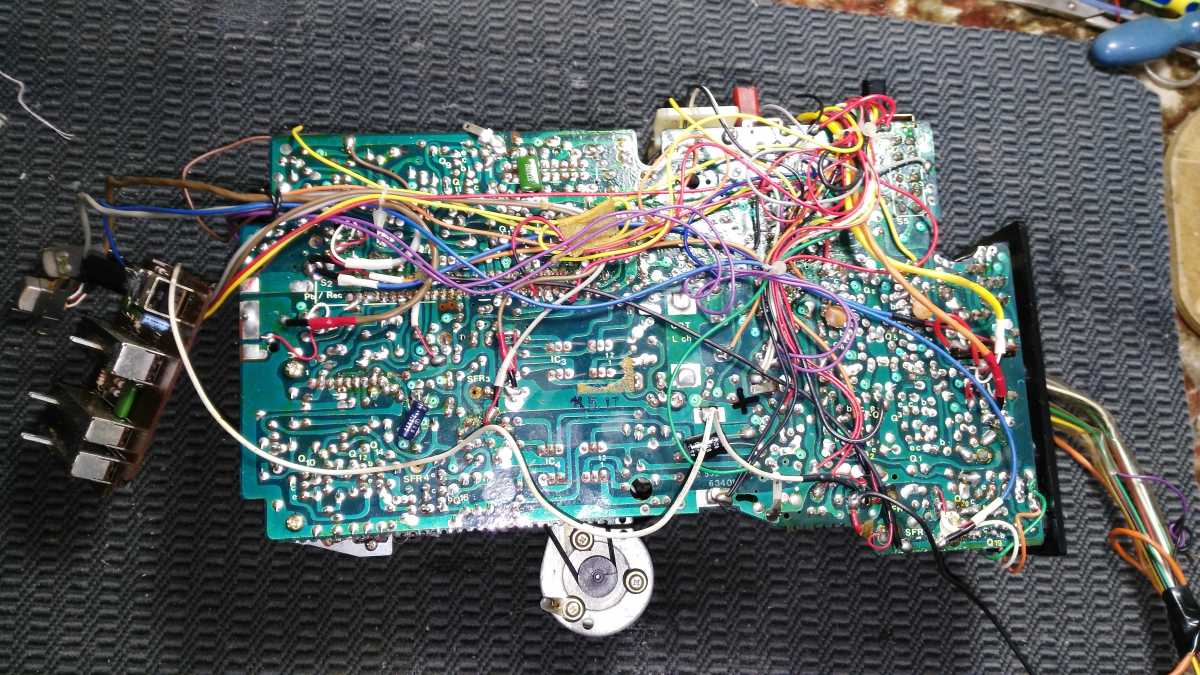

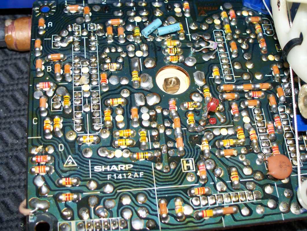

На первый взгляд, как и всех магнитолы данного производителя, всё внутри ужасно. Пайка, проводов паутина.
Но опять же, главное не торопится, и всё досконально изучить. В результате всё просто, и доступно. Вся начинка с корпуса извлекается на каркасе, открывая тем самым доступ к любым узлам магнитолы.

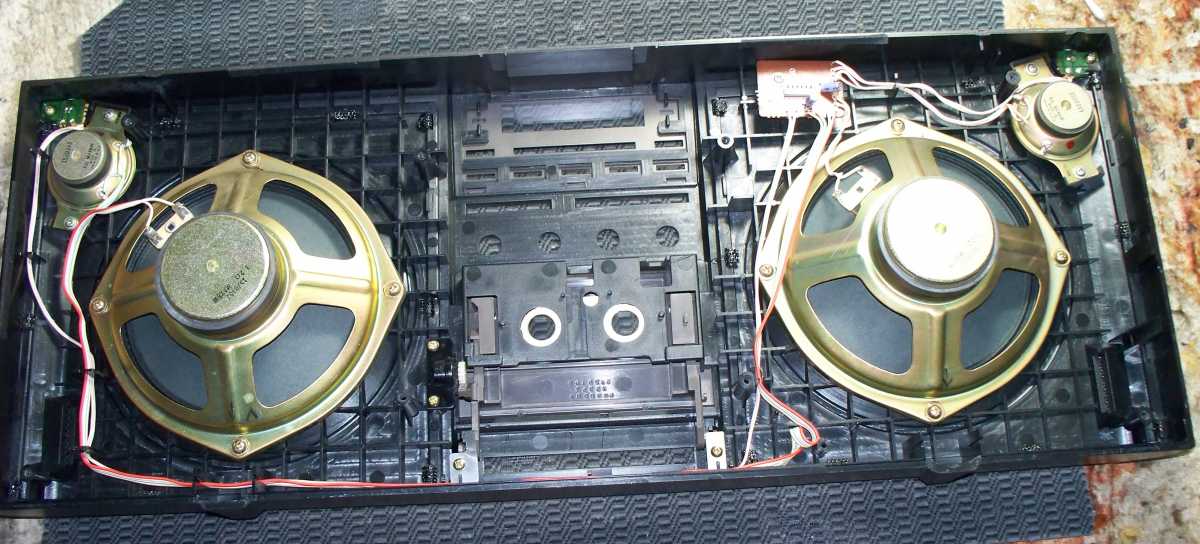

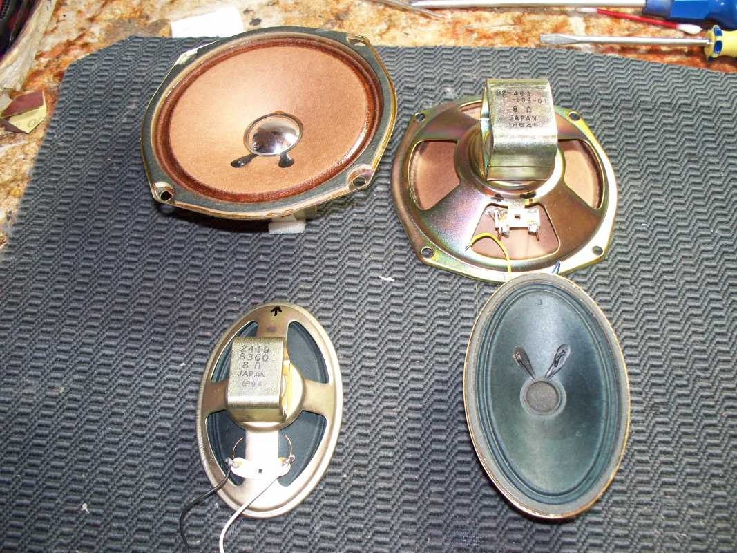

На лицевой части мы видим четыре динамика. Два фронтальных круглых и два овала боковые, они не совсем больших размеров, так и магнитола то не большая. Динамики сохранились отлично, ведь они расположены за капроновыми сетками. Подвесы промазаны специальной мастикой.

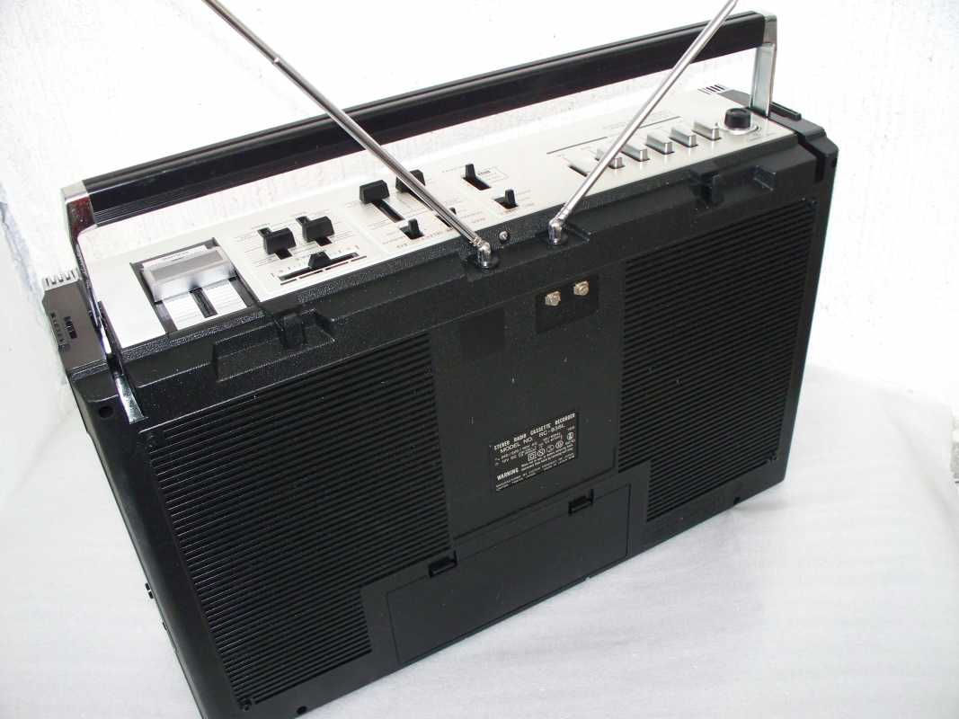

На задней крышке нет вообще ни чего.
Вообще корпус разбирается на три части.

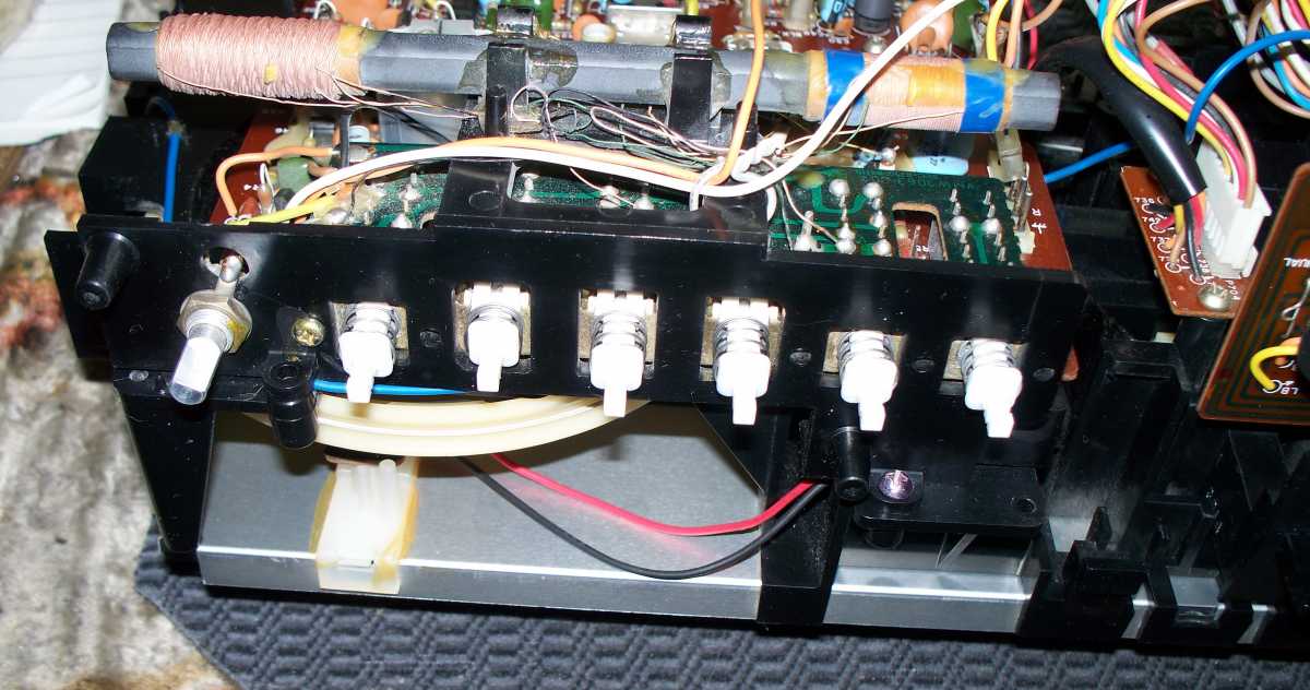

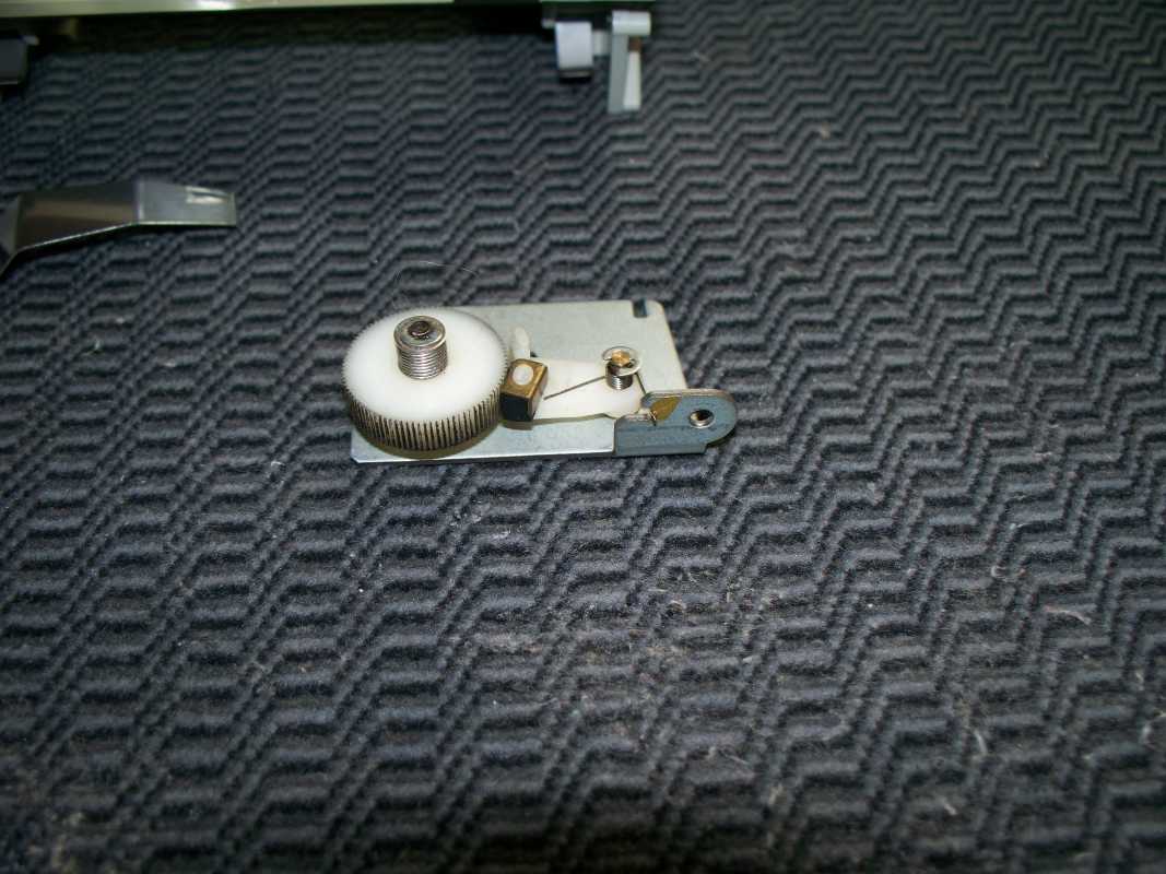

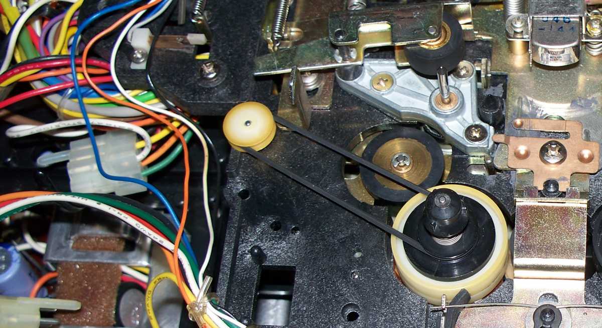

В ЛПМ всё достаточно просто. Корпус из прочного пластика. Всё надёжно и просто. Однажды искал инфу в нете по этой магнитоле и наткнулся на один вопрос.
Один владелец данного аппарата ни как не мог добраться до пассика счётчика ленты. На самом деле всё просто, нужно просто было всё извлечь из корпуса. Да действительно расположение счетчика не обычное, и его приводят в движение два пассика.

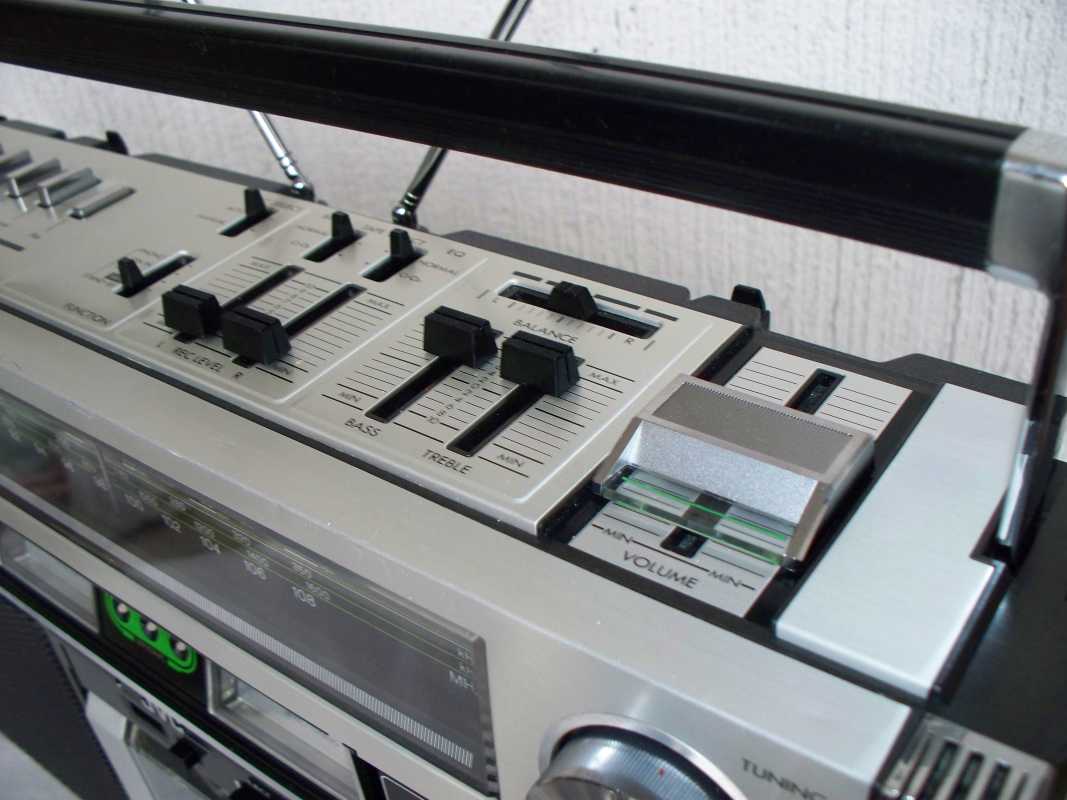

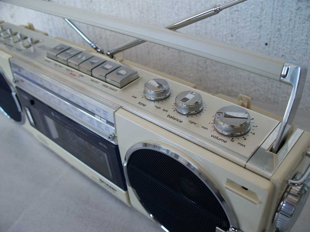

Всё управление магнитолой сосредоточено в верхней части, и конечно же так любимые всеми стрелочные индикаторы.

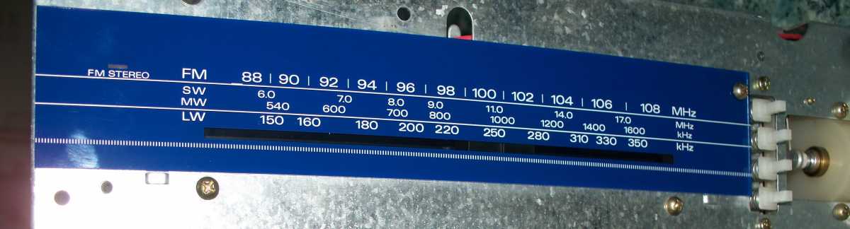

Радио было перестроено под УКВ диапазон. Это совсем просто, отпаял на КПЕ лишние конденсаторы, подстроил контура, и всё отлично работает.

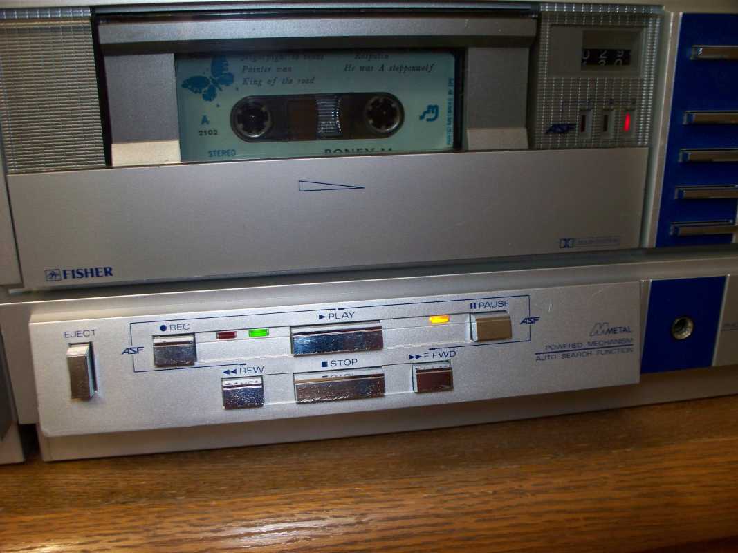

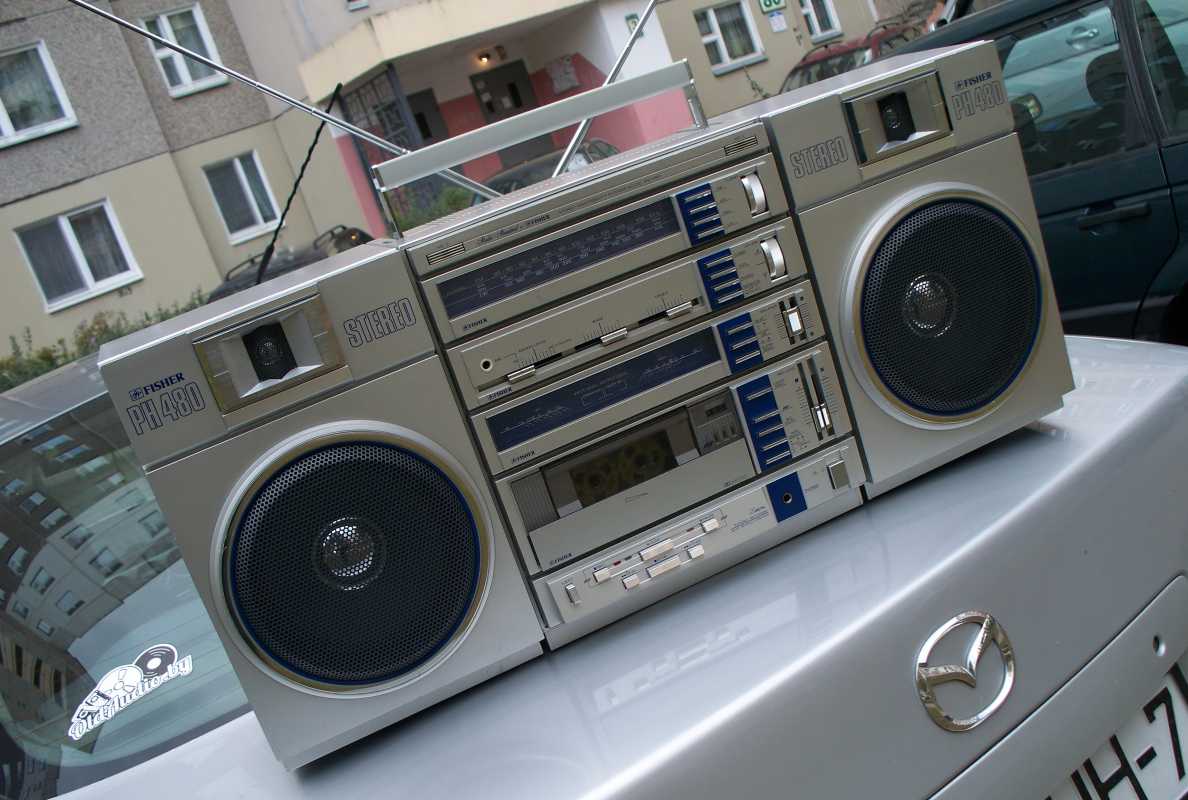

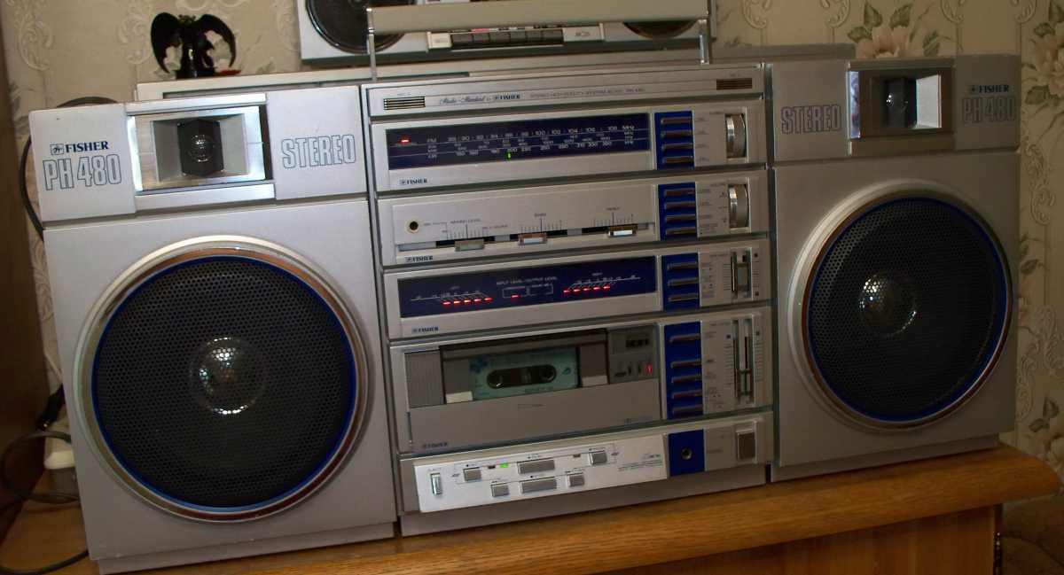

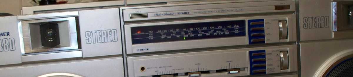

Сегодня хочу рассказать об одной достаточно редкой магнитоле, Fisher PH-480 K. 480я является пред топовой моделью, и выпускалась для рынка Америки. Магнитола стилистически выполнена как переносной компонентный музыкальный центр, на самом деле это центральный моноблок c отстёгивающимися колонками. Не прилично большие размеры этой магнитолы, а она имеет 790X356X190 mm и 13kg веса , делают её мало пригодной для того что бы её куда то носить, она больше годится для комнатного использования.
Данную магнитолу я купил на одном из аукционов, и внешне не достаточно привлекательном состоянии, так что пришлось не много поработать над нею.
Ну а теперь обо всем по порядку.

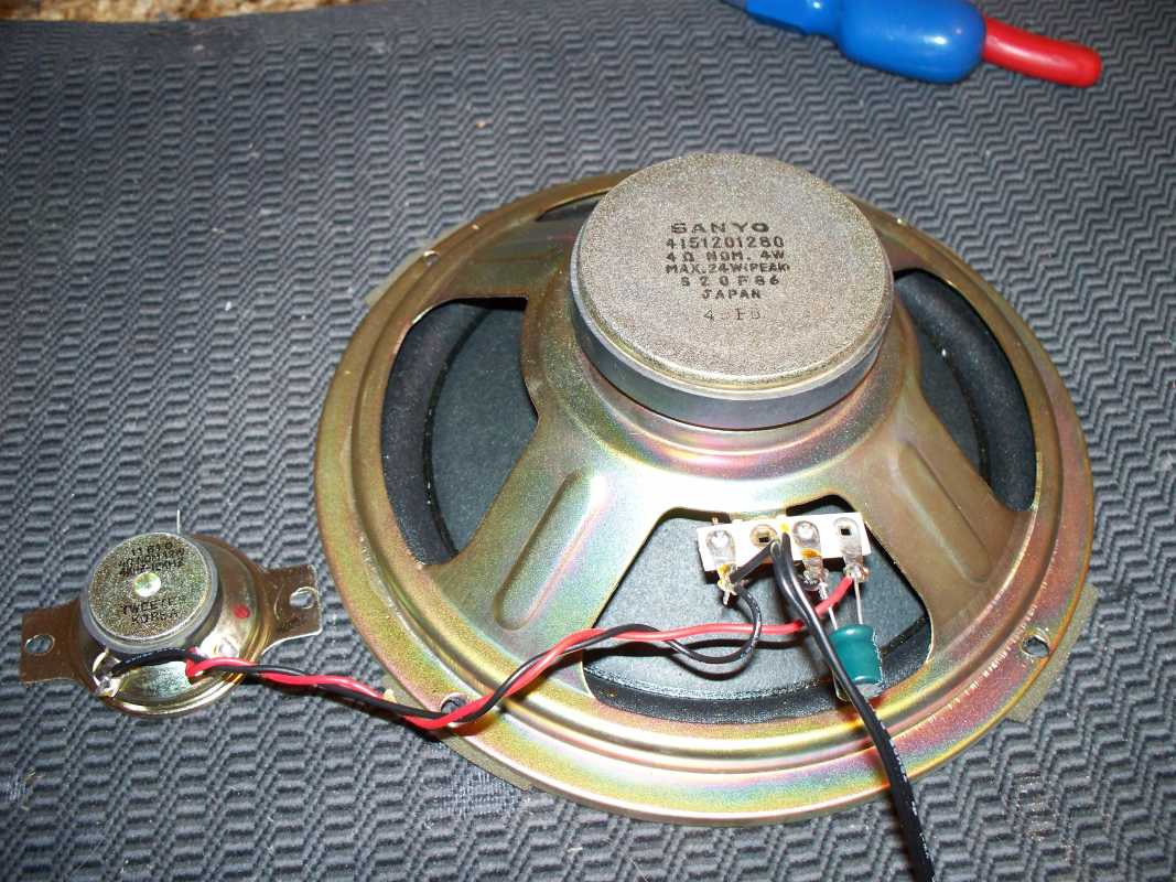

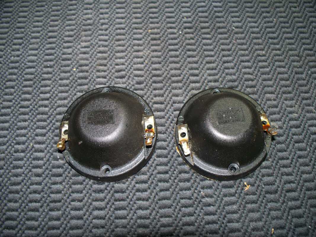

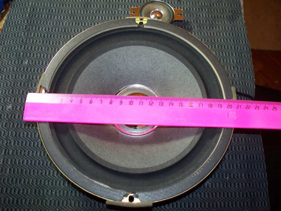

Пожалуй начну свой обзор с колонок этого монстра. Колонки, это огромные пластмассовые ящики, по краям к которым приклеен деревянный брусок. В него вкручиваются само резы крепления задней крышки. Так же внутри присутствует наполнитель, в виде мягкого кирпичика.
Динамики просто огромные, 20 см., и стественно SANYO, как мне кажется это не случайно, ведь Фишер вход в состав SANYO.
Конечно же, не обошлось и без Вч динамиков, они бумажные, 5см.

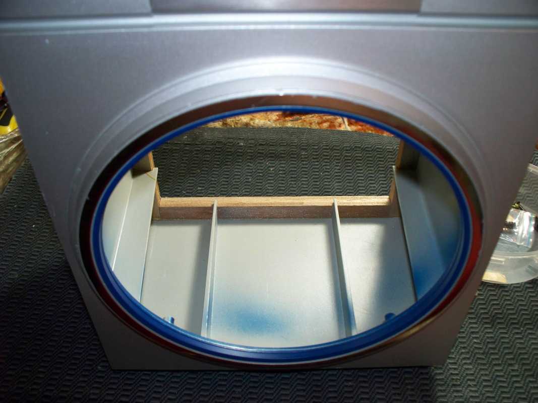

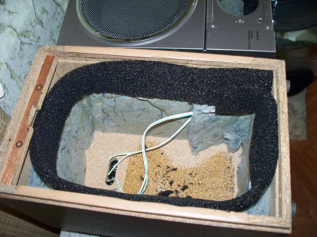

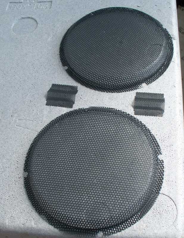

С колонками пришлось немного поработать. Во первых, были отпескаструены и перекрашены решётки, так как на них уже присутствовали следы коррозии.
На одной из колонок была глубокая царапина, которая портила весь вид магнитолы. Пришлось её за шпаклевать, и потом перекрасить верх колонок и самой магнитолы.

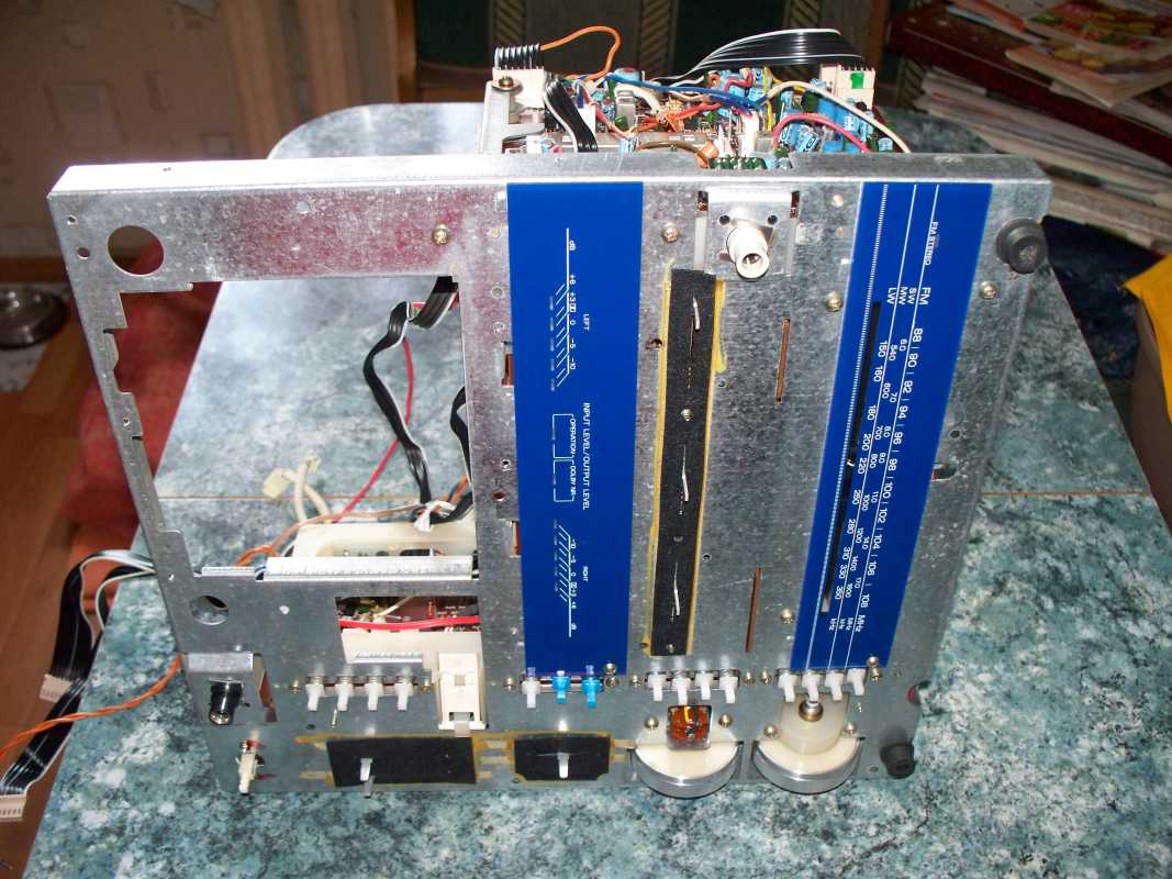

Ну а сейчас начинаем разбираться не посредственно с самой магнитолой. Магнитола очень не проста в разборе, а разбирать пришлось её полностью, чтобы добраться к ЛПМ, удалить пыль и всё почистить. Что бы снять заднюю крышку, нужно выкрутить огромное количество винтов. На ней расположился трансформатор и УНЧ.
УНЧ на двух микросхемах, которые расположились под радиаторами.

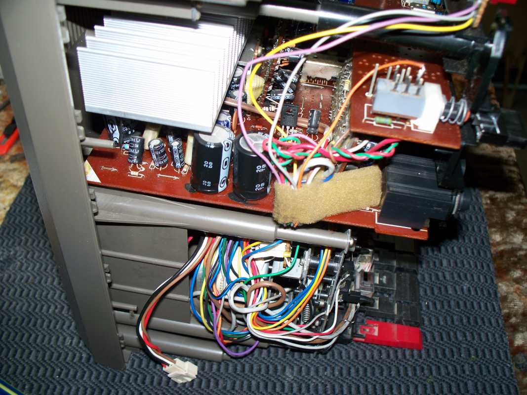

Сама магнитола сконструирована достаточно компактно, огромное количество проводов и плат. Облегчает доступ ко всему этому оригинальная конструкция корпуса .
Лицевая и средняя часть удаляются и всё остаётся на металлическом оцинкованном каркасе, но и в этом случае не так то просто в плане ремонта и или профилактики.
Пару фото некоторых плат магнитолы.

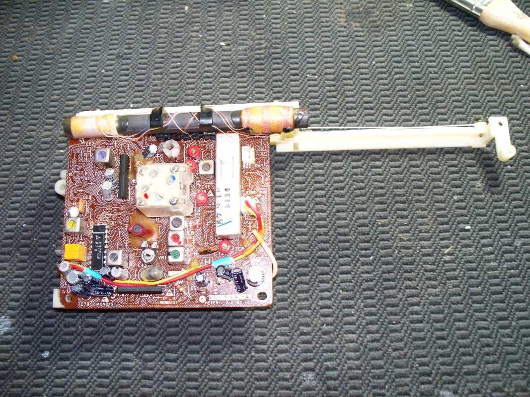

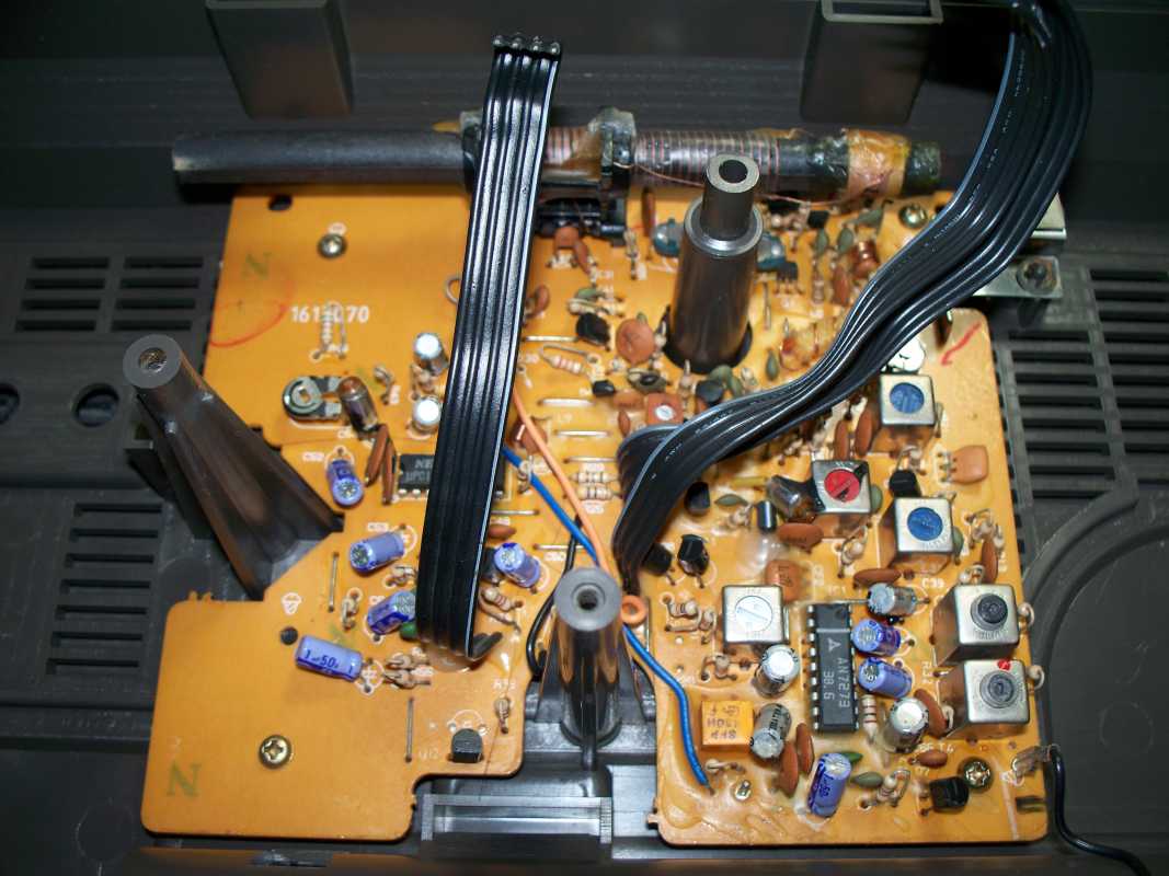

Плата радио размещена в самом верху магнитолы, и весь удар пыли и всего остального принимает на себя, пришлось попотеть, что бы всё очистить.
Огромное колесо КПЕ с проводами которые идут на стрелку, где размещён двухцветный светодиод, при настройке на станцию красный цвет сменяется зелёным.

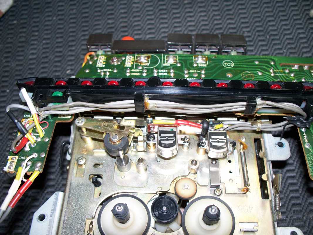

Ну и конечно же пару строк об ЛПМ. Достаточно не простой механизм с Софт Тач управлением и поиском до трёх треков. Корпус изготовлен из прочного пластика. Хорошо что с ЛПМ всё было в порядке, всё ограничилось заменой пассиков и чисткой.

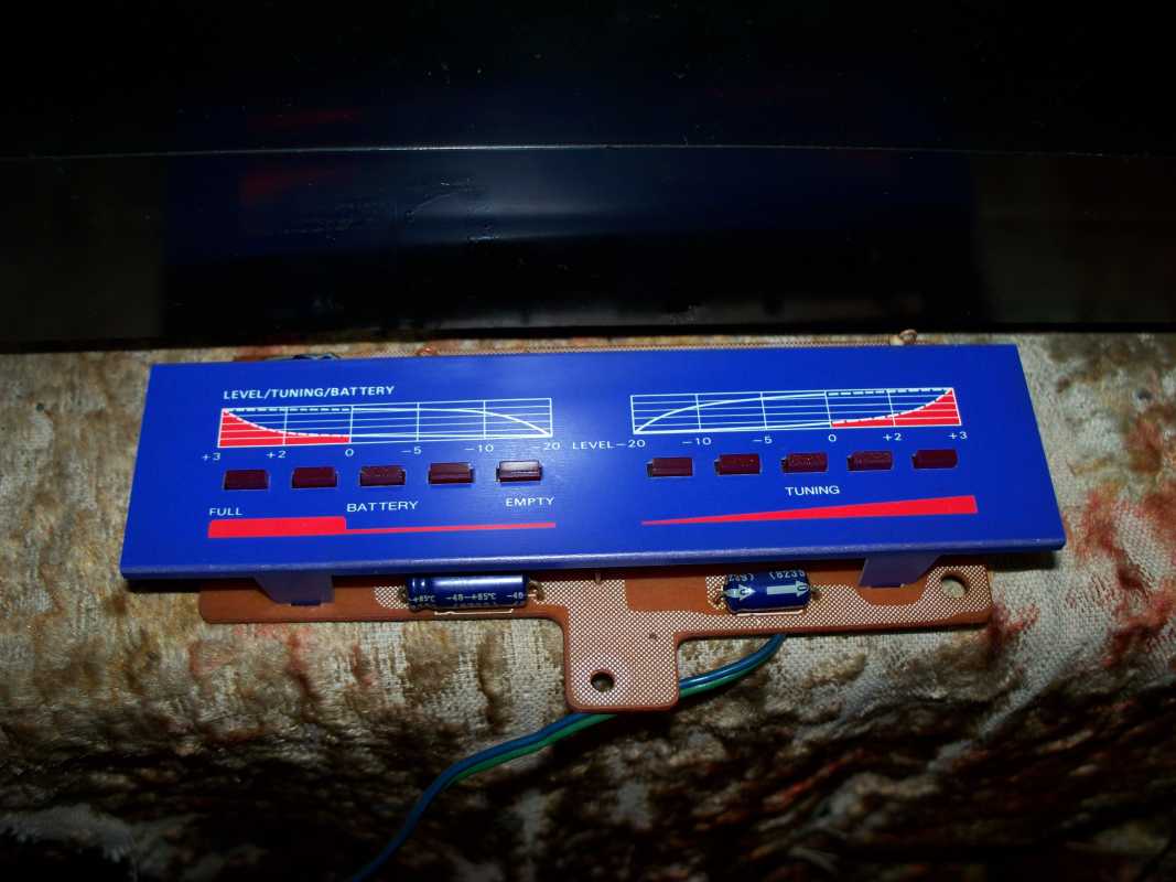

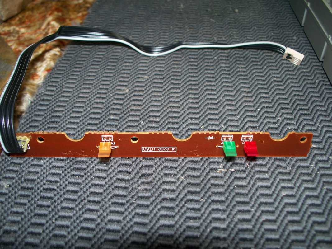

Так же здесь есть плата с информационными свето диодами, они сигнализируют какая функция включена на ЛПМ, запись, воспроизведение, или пауза.
На последок несколько слов о внешности данной магнитолы. Как я уже писал выше, корпус выполнен в стиле блочного музыкального центра. Всё изобилие хромированных переключателей и ползунков расположено по правому борту на синем фоне, да и вообще в данной магнитоле преобладание синего цвета.
Вот шкала радио синего цвета.
Фон пиковых индикаторов тоже синий. Индикаторы работают в разброс, смотрится очень оригинально.
Также синий цвет присутствует в отделке динамиков.
Магнитола Fisher PH-480 достаточна наворочена в плане функционала. Огромное количество разъёмов на задней стенке, система усиления баса, поиск треков, автостоп и Софт тач управление ЛПМ, свето диодные индикаторы и многое другое.
В плане звука особенного я ни чего не заметил, играет громко, низы сочные, но вот что бы хотелось её слушать очень долго, я бы такого не сказал, просто огромная и красивая магнитола.
Магнитола Fisher PH-480.

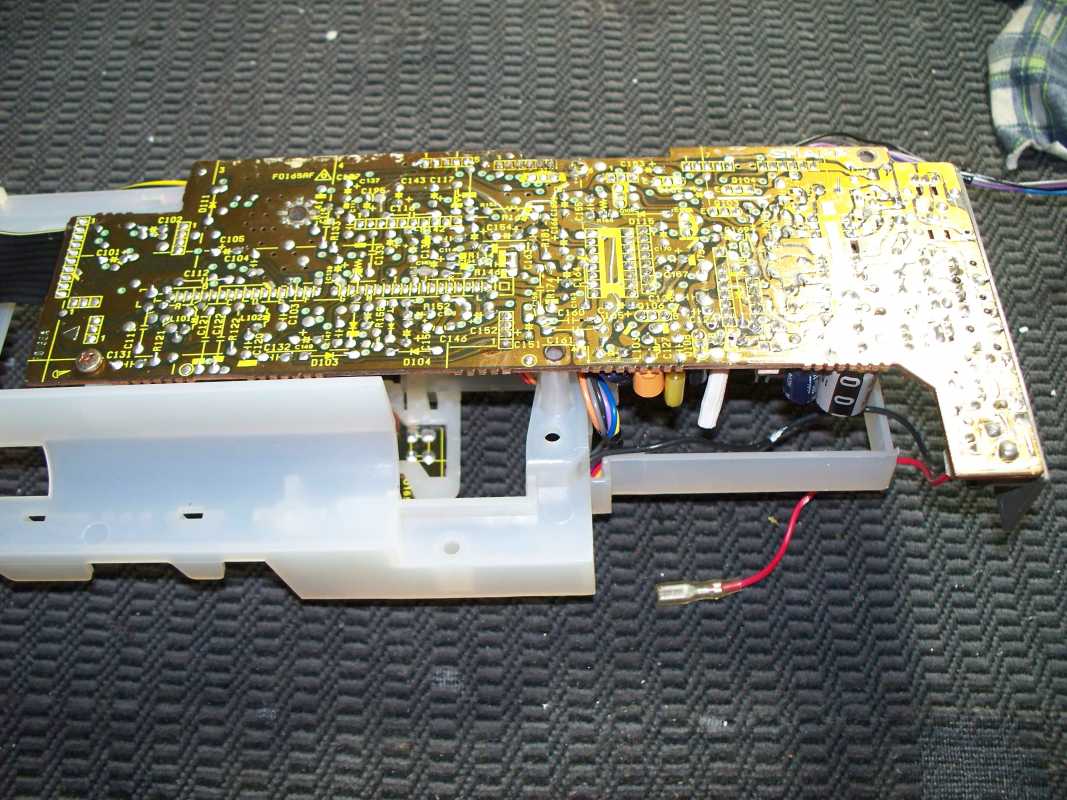

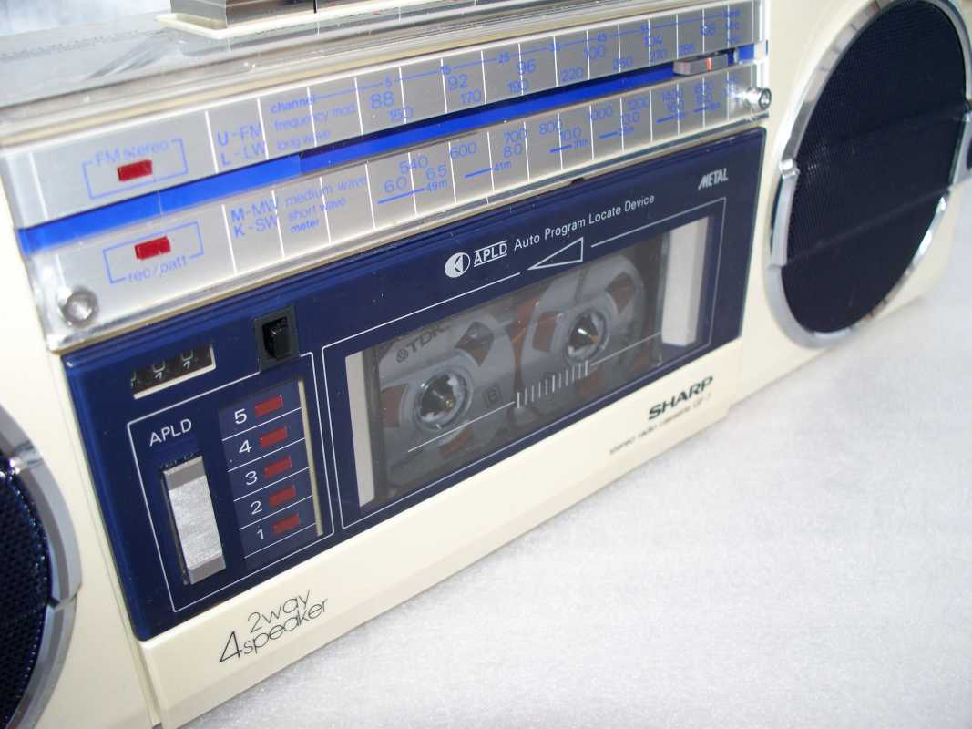

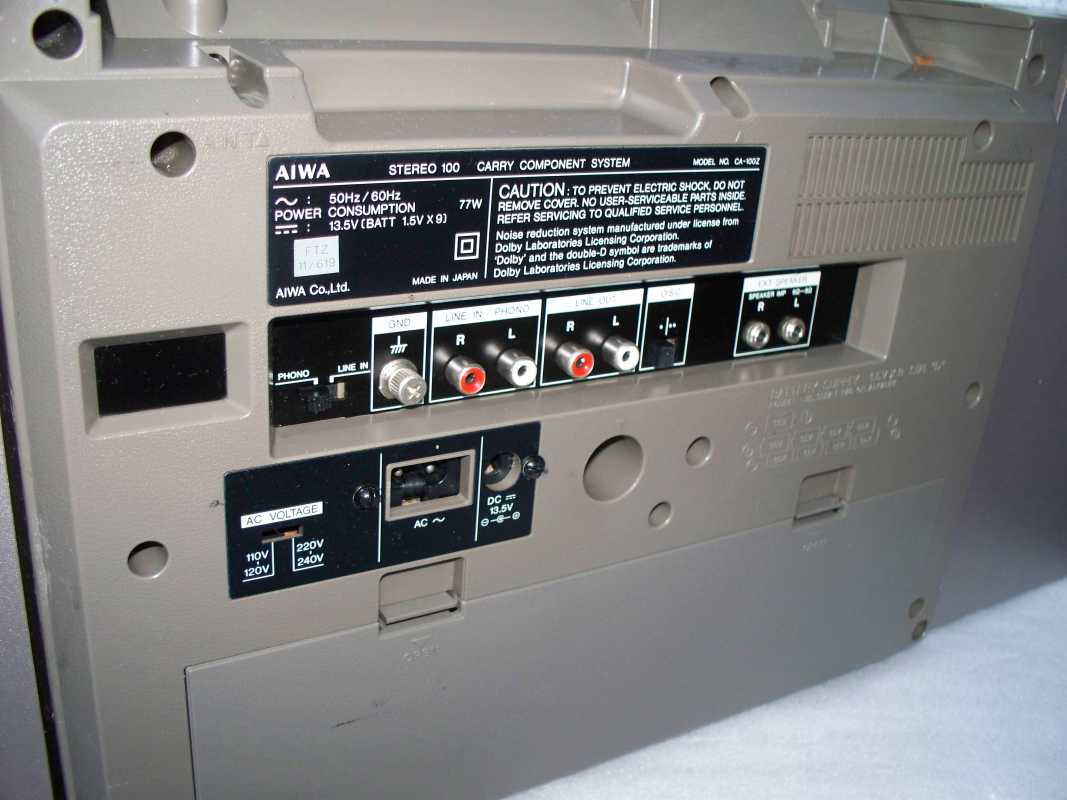

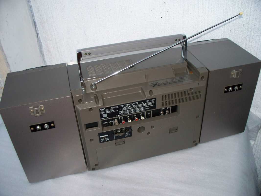

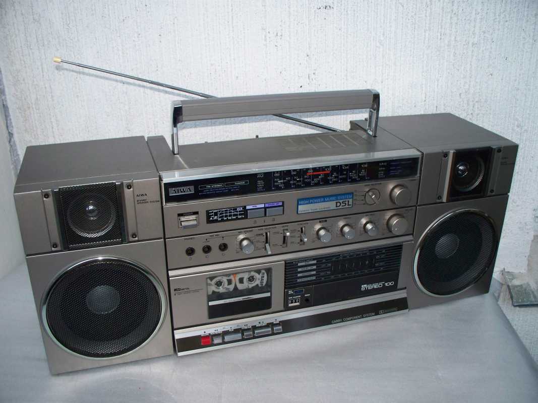

Объектом моего сегодняшнего рассказа уже в который раз становится магнитола компании AIWA, только на сей раз это не маленький батончик, а солидная магнитола, с огромным весом, и приличными габаритами. Досталась она мне в результате обмена одного моего аппарата. Хоть и была она внешне в не плохом состоянии, но были мелкие не до чёты, и отсутствовала одна ручка. Ручку в последствии я нашёл у моего приятеля, с не до чётами справился, всё отмыл, почистил, смазал. Но суть не в этом, я хочу показать, как же устроен этот удивительный аппарат.
Интересная особенность магнитол серии СА в том, что они созданы практически все в одном корпусе, как одна, так и двух кассетные. Просто брался корпус под две деки , и дальше дело техники.

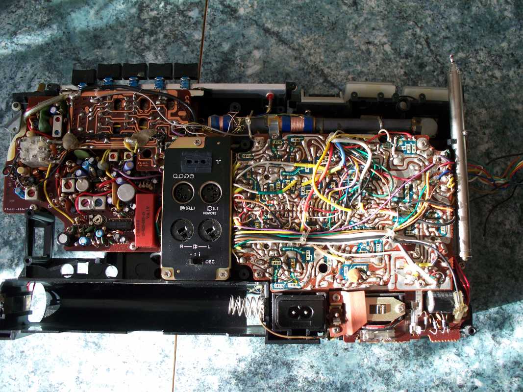

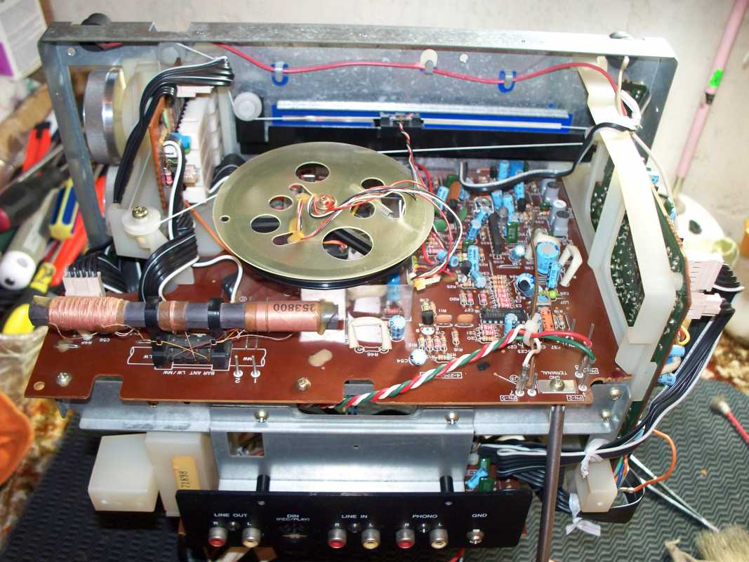

В нутри магнитолы всё довольно компактно, проводов много, разъёмов мало, очень много пайки. Вся начинка магнитолы остаётся на задней части. С права вверху расположена плата приёмника, рядам УНЧ с огромным радиатором на микро схеме.

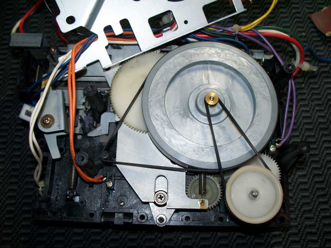

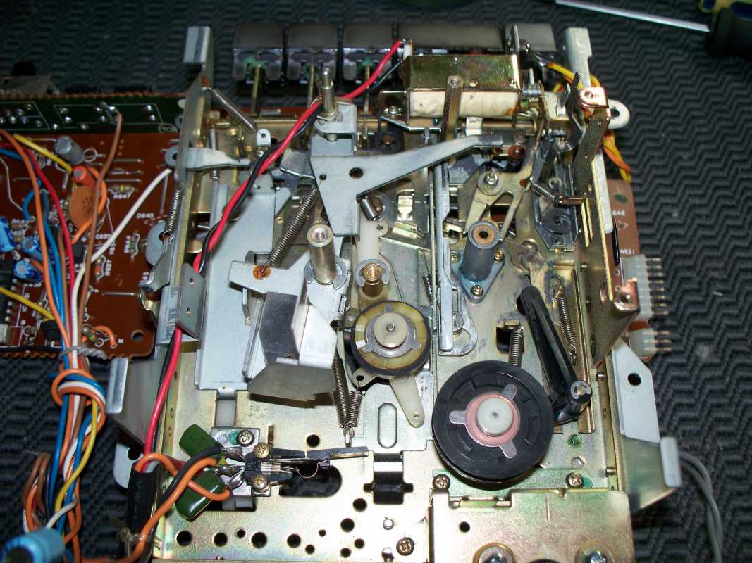

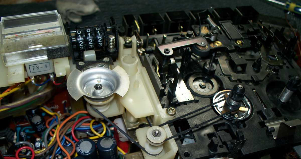

В нижней части расположен ЛПМ, и мне кажется он один в один как у шестисотой Аивы.
Всё те же болячка в виде лопнувшего колечка.
Даже демпферный механизм схожий, он воздушного принципа, любят конструктора Аивы такое.
А вот хитрость от AIWA. Так как сотка магнитола одна кассетная, вместо второй деки установили пиковые индикаторы и шильдик с надписью.

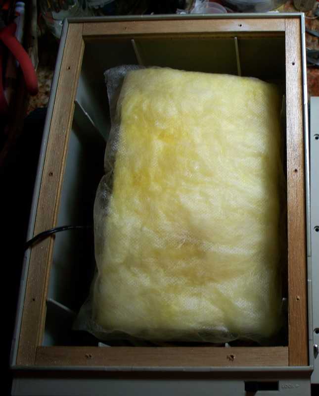

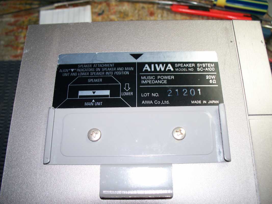

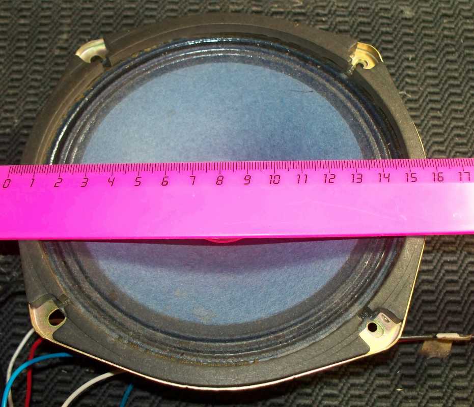

Ну а сейчас несколько слов о колонках. Главный их недостаток, это осыпавшиеся подвесы динамиков, в моём аппарате динамики были заменены. Колонки деревянные, а именно из ДСП, внутри наполнитель из поролона и ваты. Они подключаются без проводов, по контактам, но если нужно их разнести, есть возможность подключения через провода.
Динамики НЧ 12 см, так же присутствуют Вч, они бумажные, на 5 см.
Достаточно громоздкое крепление. Колонки фиксируются ручкой для переноса, что не очень удобно и безопасно в плане переноса магнитолы за колонки с опущенной ручкой. Что так делать не стоит, гласит наклейка на корпусе.
Магнитола AIWA CA-100 серьёзная и музыкальная машина, с множеством полезных функций. Звучание очень и очень не плохое, не обошлось здесь конечно и без волшебной кнопочки DSL + плавная регулировка. Активировав её бас становится сочный и глубокий.
На борту имеется не плохой набор разьёмов.
И на последок несколько слов о внешности данной магнитолы. Смотрится достаточно она привлекательно, изобилие ручек и переключателей, особый шарм ей придают необычные пиковые индикаторы и множество различных информационных светодиодов.
Магнитола AIWA CA-100.

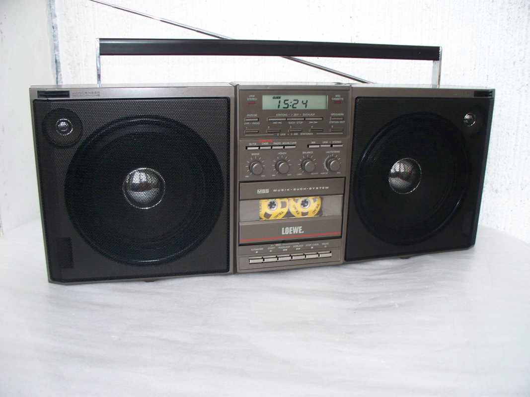

Объектом моего сегодняшнего обзора будет не совсем обычная магнитола, мало известная в широких кругах, а если кто то и слышал, то больше это название ассоциируется с телевизором , а не с магнитолой.
Магнитола Loewe RS 2000, явится сегодня на суд зрительских симпатий. Я бы конечно то же прошёл мимо данной магнитолы, если бы не одно но. Один мой знакомы попросил меня её приобрести. Впоследствии за совсем не большой период, через мои руки прошло их аж две штуки, вот вам и редкая магнитола, как говорится, было бы желание.
Хотелось бы несколько слов написать , о самой компании, хотя инфу можно с лёгкостью найти а инете, но я сделаю это за вас, и преподнесу всё на тарелочке с голубой каёмочкой.
Немецкая компания Loewe AG - известна во всём мире как производитель продукции премиум-класса, в том числе элитных телевизоров. Основной офис находится в Кронах (Kronach), Германия. В прочем кому интересно , всё можно прочитать здесь.recallsharp.ru/catalog/manuf.php?ID=14708&SECTION_ID=3715
Естественно процесс мойки, чистки , и устранения мелких не по ладок я пропущу, а сосредоточу всё внимание на начинке данной магнитолы.Что же это за зверь такой. А зверь не такой уж и страшный, в плане разбора достаточно прост. Магнитола с полной уверенностью может претендовать на звание , худышки, ведь она всего 10 см, не такая уж и толстая, а вот ширина предо статочная, аж 53 см.

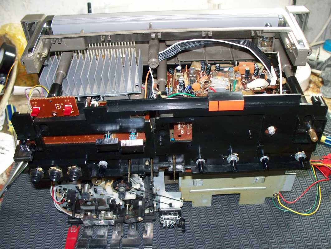

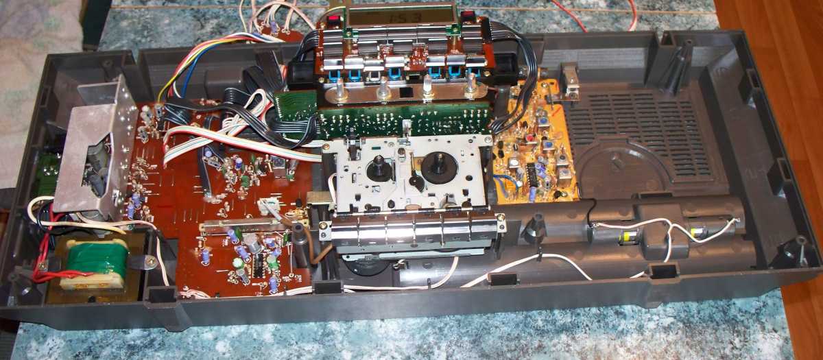

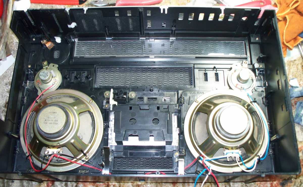

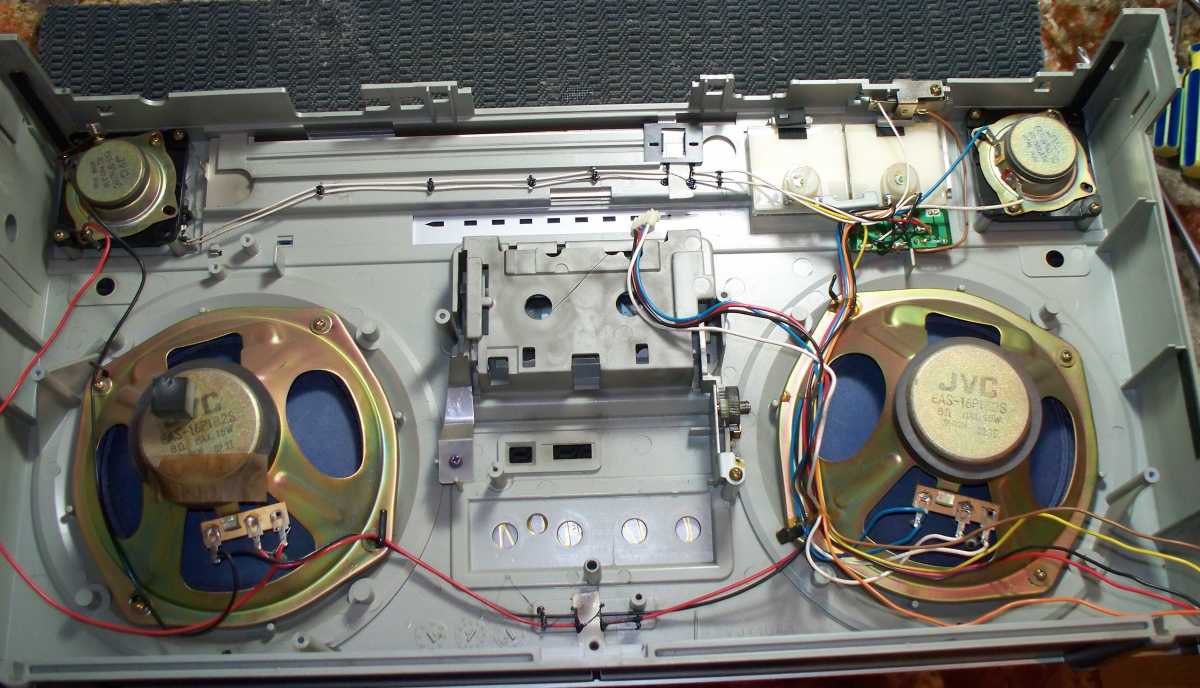

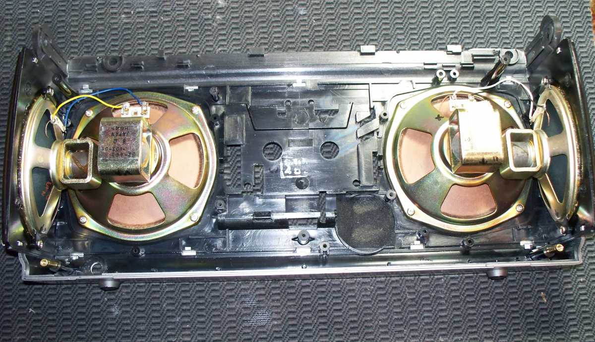

Выкручиваю винты, и снимаю переднюю часть. На ней кроме динамиков, абсолютно ничего не наблюдается, акустика здесь двух полосная. Нч динамики 16 см, производитель к сожалению не прописан, а вот производителя ВЧ динамиков с лёгкость можно прочесть на фото. Хочу сказать, что магнитола поёт очень и очень достойно.
Идём дальше.
Внутри места предостаточно, так как магнитола приличных размеров. Справа под ЛПМ плата цифрового тюнора, с лева плата УНЧ с алюминиевым радиатором.
Я сразу было подумал что под радиатором две микро схемы, но нет, одна, и пару стабилизаторов.
Радио в данной магнитоле цифровое, и имеет всего два диапазона.

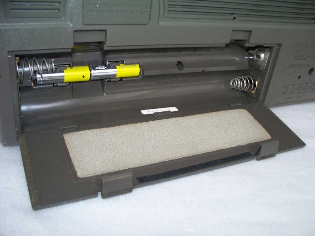

Для его постоянной подпитки, есть место в батарейном отсеке для установки двух батареек.

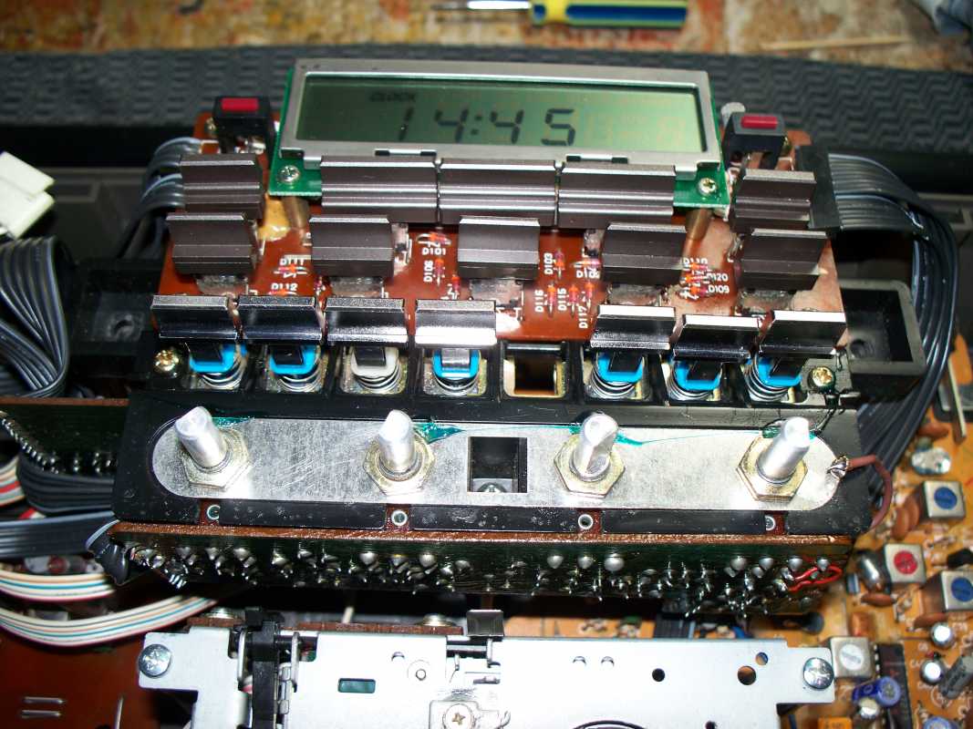

Над ЛПМ расположен бутерброд из нескольких плат., а именно, управление магнитолой и плата с ЖКИ дисплеем приёмника, и по совместительству таймера с часами.
ЛПМ магнитолы достаточно надёжен, хотя не так уж и прост. Здесь присутствует система Софт Тач, и поиск песен по паузам. Естественно не обошлось без замены пассика и чистки.

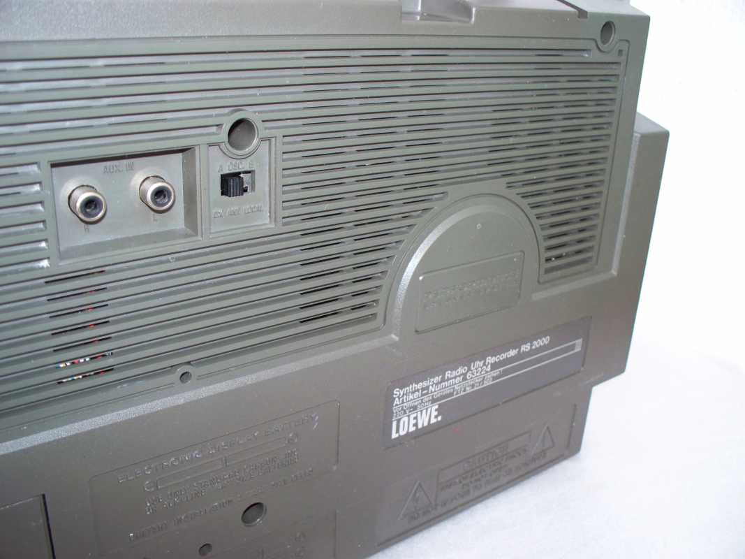

Из полезных разъёмов имеется только AUX.

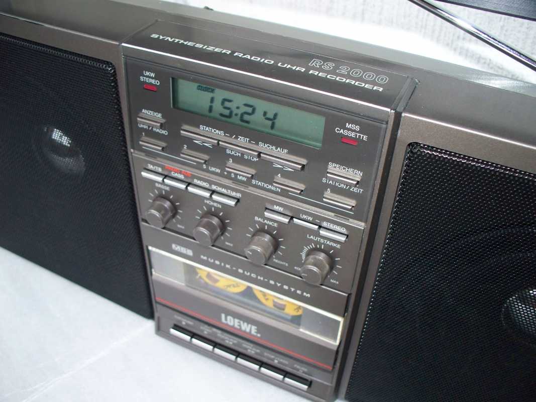

Ну и пару строк о внешности данной магнитолы.
Она не совсем обычная, и не привычная нашему глазу после всех шарпеев и саньёшек, здесь своё, не замусоленное, своеобразное. Всё управление и дисплей сосредоточены в центральной части, и ограничилось оно несколькими ручками и узенькими кнопками, и по этой причине, не фоне огромных динамиков, всё как то теряется. Но, когда включаешь этот шедевр, и настраиваешь цифровой тонер на любимую станцию, ты понимаешь, что в руках у тебя настоящая вещь, которой уже без малого тридцать лет, а она всё ещё прекрасно поёт.

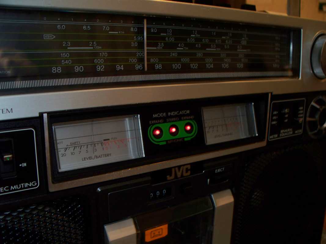

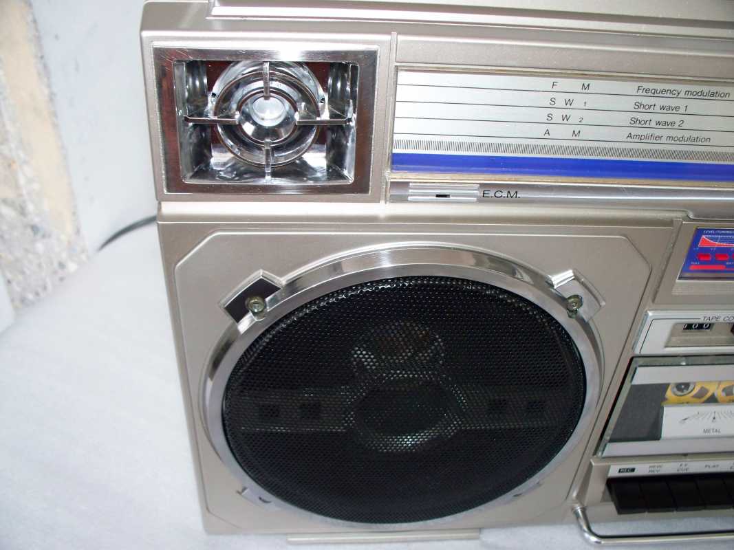

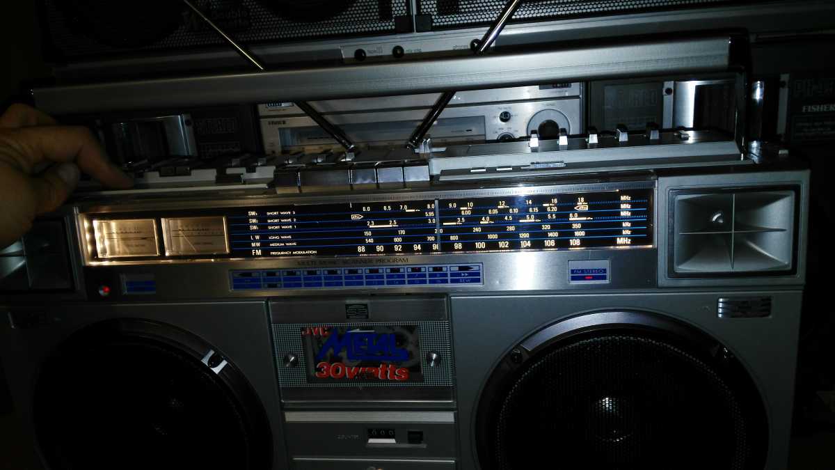

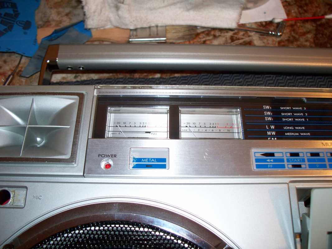

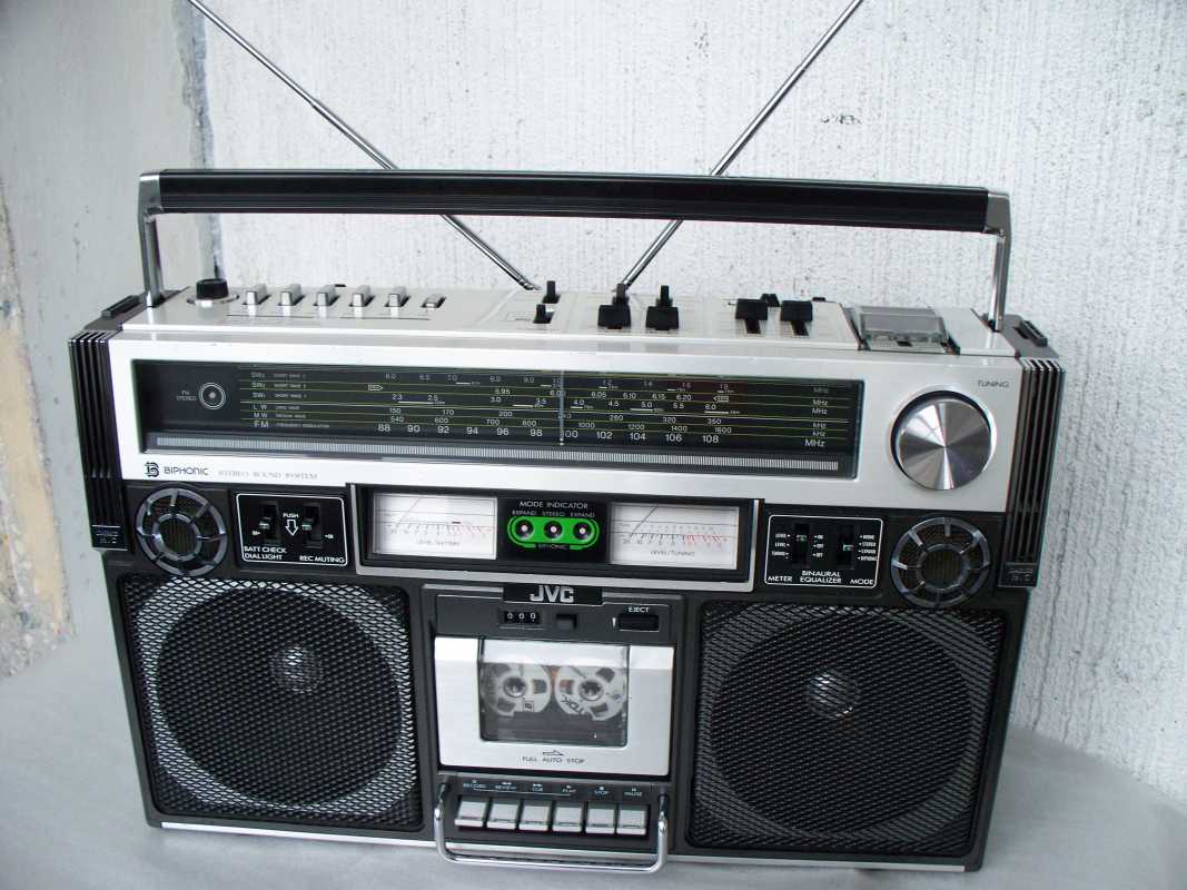

Начну свой обзор с цитаты, взятой на одном известном сайте.

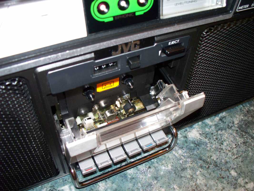

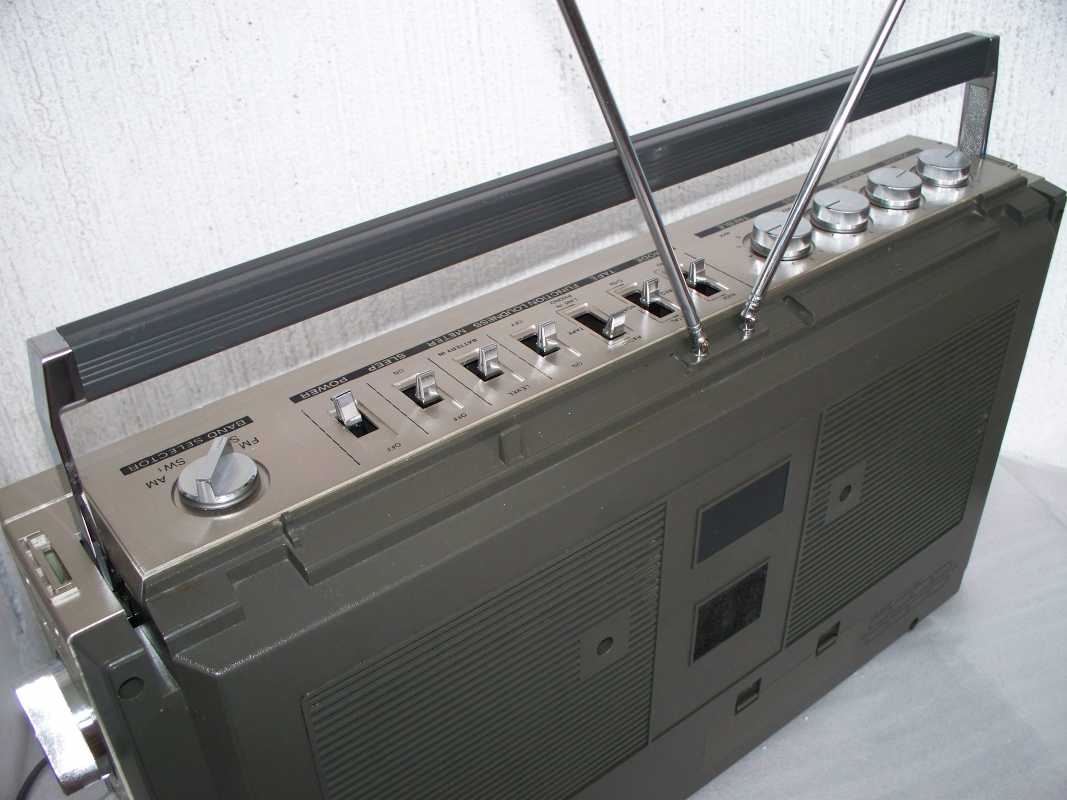

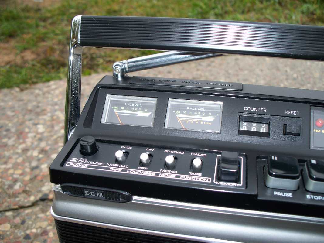

Несмотря, на то, что в 1980 году топовой моделью оставался флагман JVC RC-838 с знаменитым процессором Biphonic, компания производитель лихо ввязалась в жесточайшую борьбу между производителями бытовой электроники. Новая модель JVC RC-M70 по замыслу должна была выиграть борьбу не только за умы и сердца потребителей, но и за их кошельки. Если компания Sharp сделала акцент на двух кассетные магнитолы, то инженеры Victor выжали максимум из конструкции моноблока. Поставив мощный усилитель НЧ, 16 песенный сканер и добавив сверхновый формат лент- тип Метал. Такой ударной комбинацией компания JVC можно сказать, стала мировым рекордсменом в области инновационных внедрений в переносную технику.

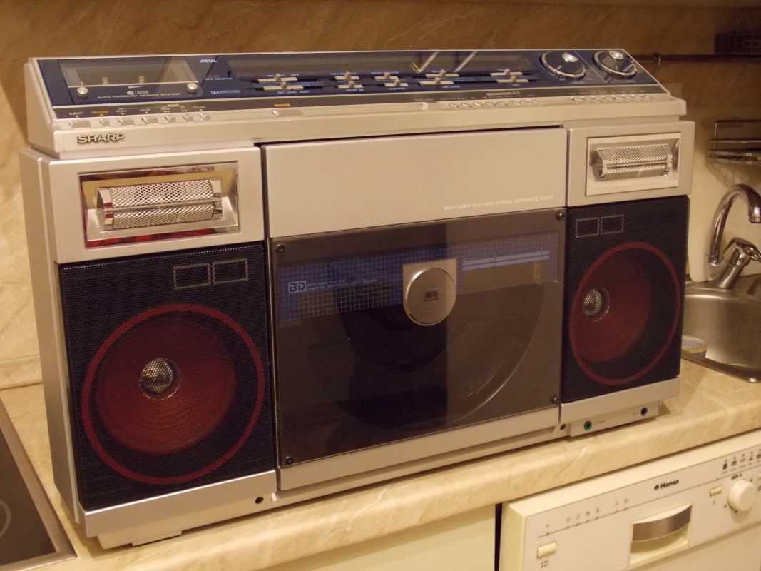

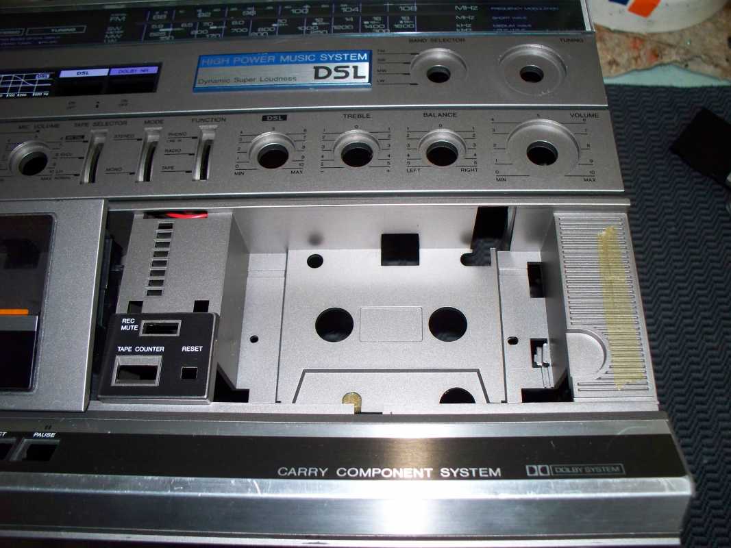

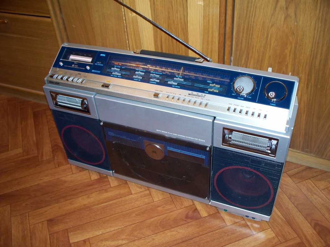

Как Вы поняли, сегодня мой рассказ о магнитоле, которая с лёгкостью можно назвать настоящим шедевром Японского магнитола строения, и это JVC M-70, настоящая жемчужина в плане звука, ну а дизайн, это отдельная тема, мало кому удаётся создать такой шедевр. Хочу высказать своё личное мнение, что М 70 легко переигрывает своих собратьев с системой BIPHONIC. Один мой приятель просто бредит этой магнитолой, и считает её культовой по звуку.
Магнитола мне досталась, пройдя несколько владельцев, и не в совсем хорошем состоянии. Ивот наступил и её час.

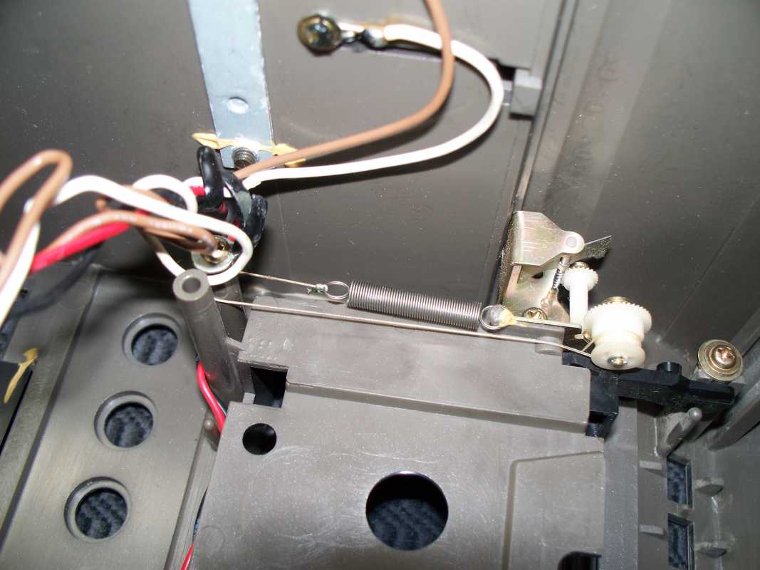

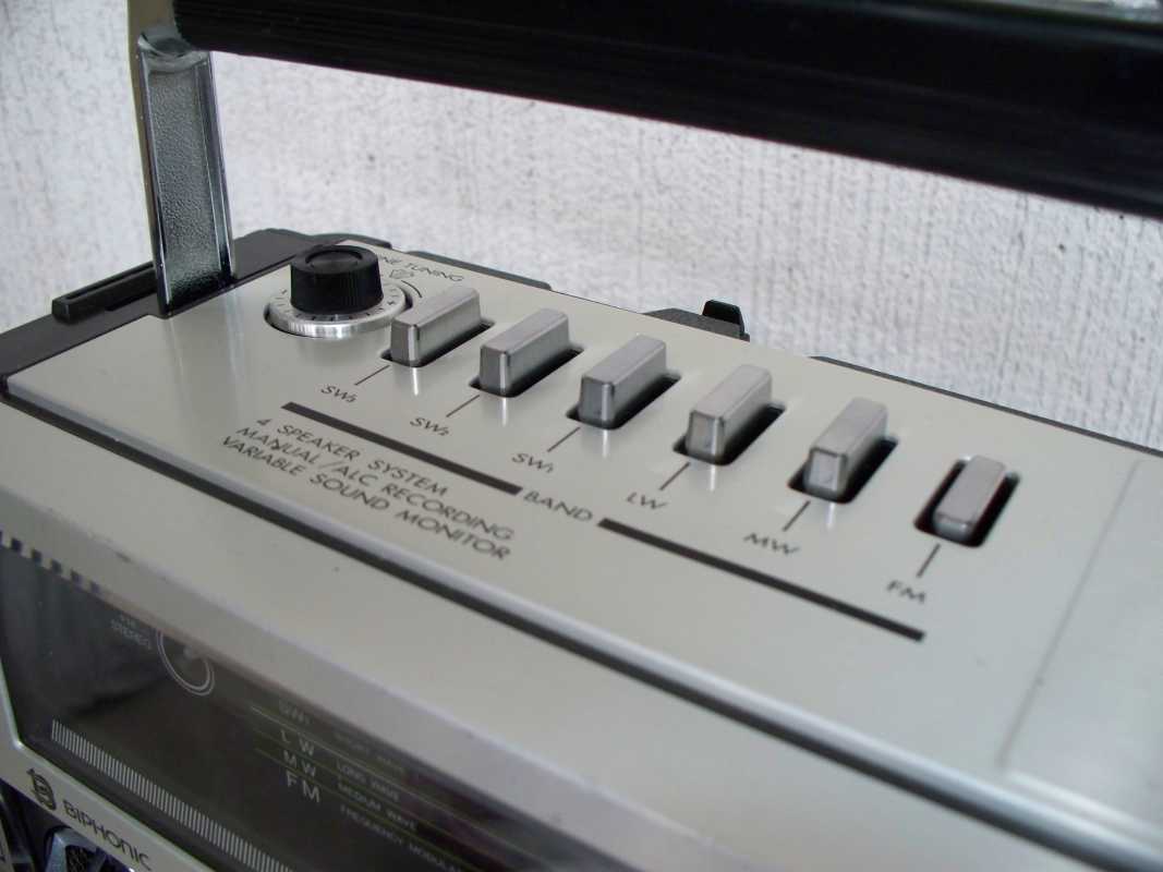

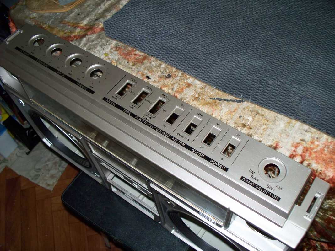

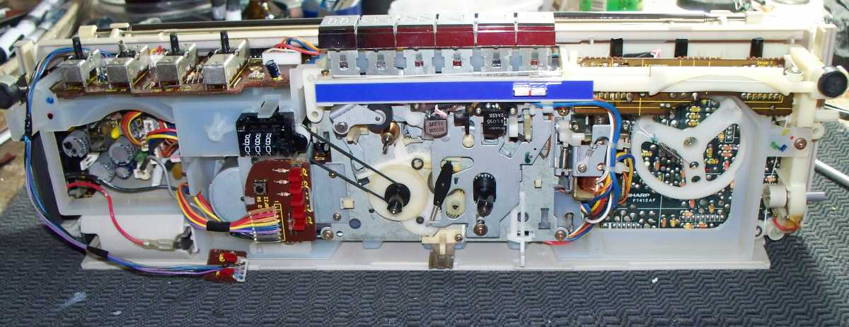

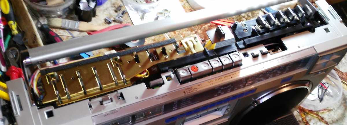

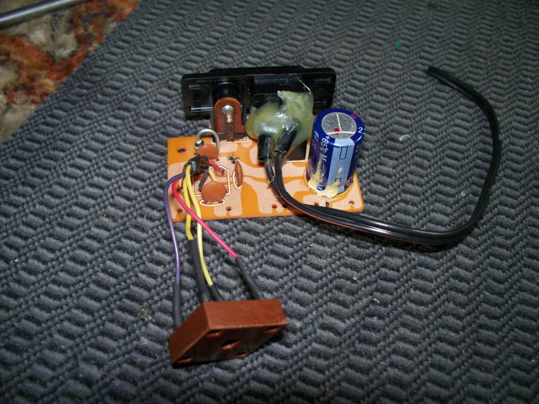

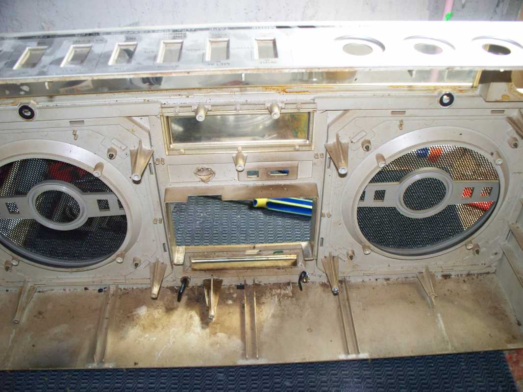

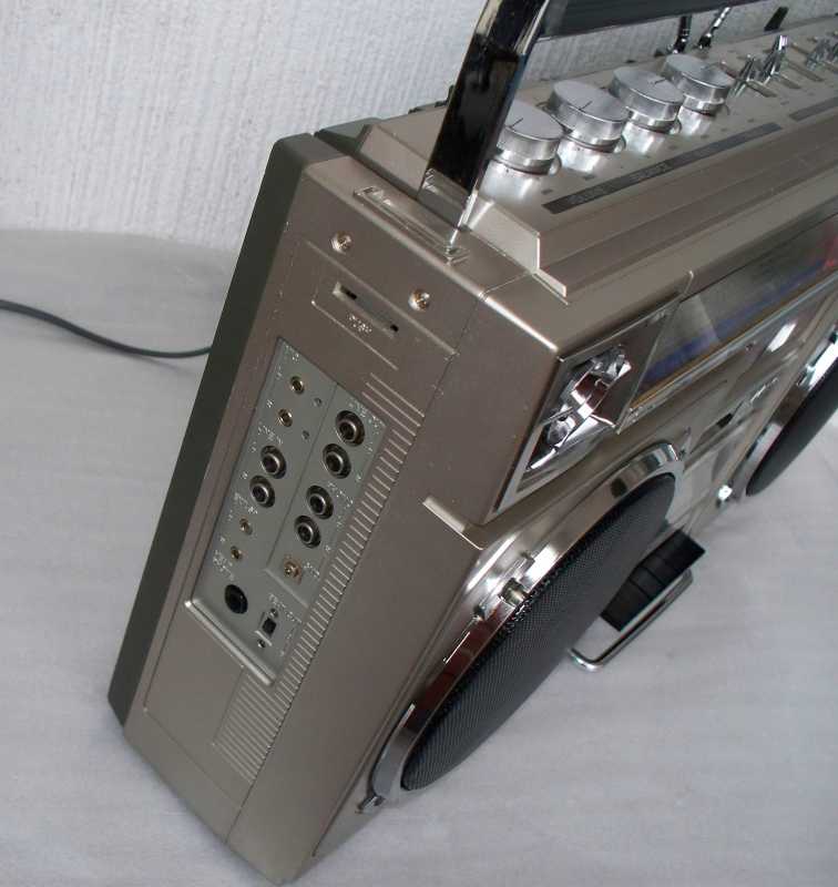

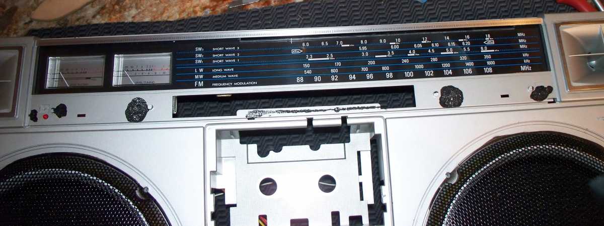

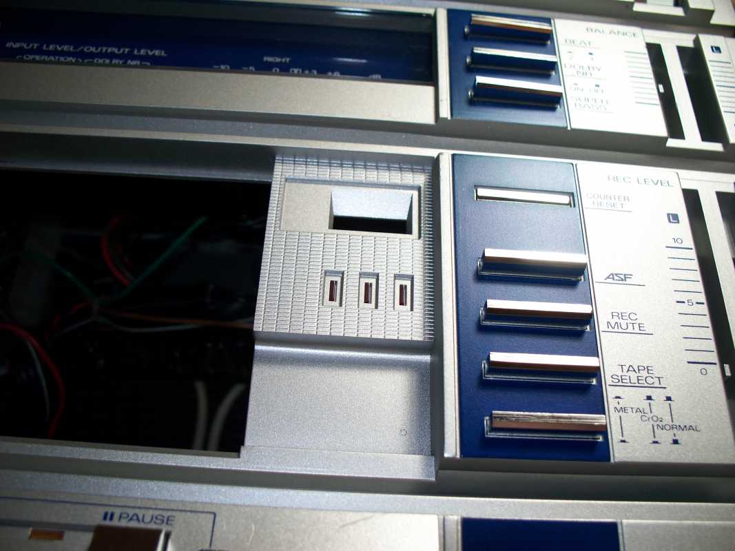

Разбирать её достаточно просто. Сняв заднюю крышку нужно найти винты фиолетового цвета. Вывернув их, вся начинка извлекается из передней части. Очень удобная конструкция, доступ ко всем узлам просто замечательный. В нутри две платы, основная с лева и плата радио, и ещё одна на ЛПМ с множеством светодиодов системы поиска треков.

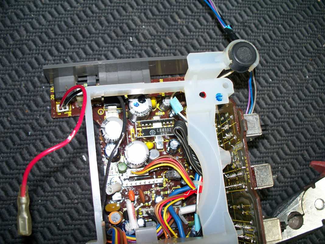

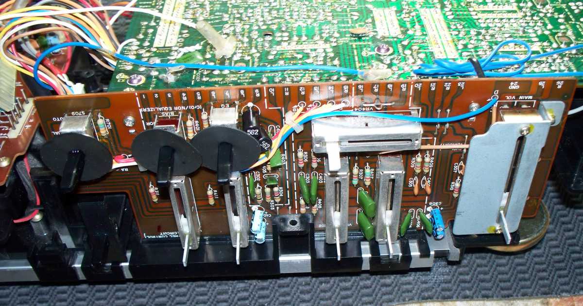

Сразу же устраняю неполадку связанную с включением магнитолы. Магнитола включается обычной контактной группой, то есть, ни каких хитрых переключателей здесь нету. Зачистил контакты мелкой наждачкой, и всё отлично заработало.

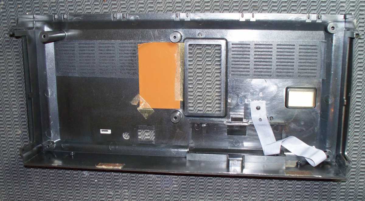

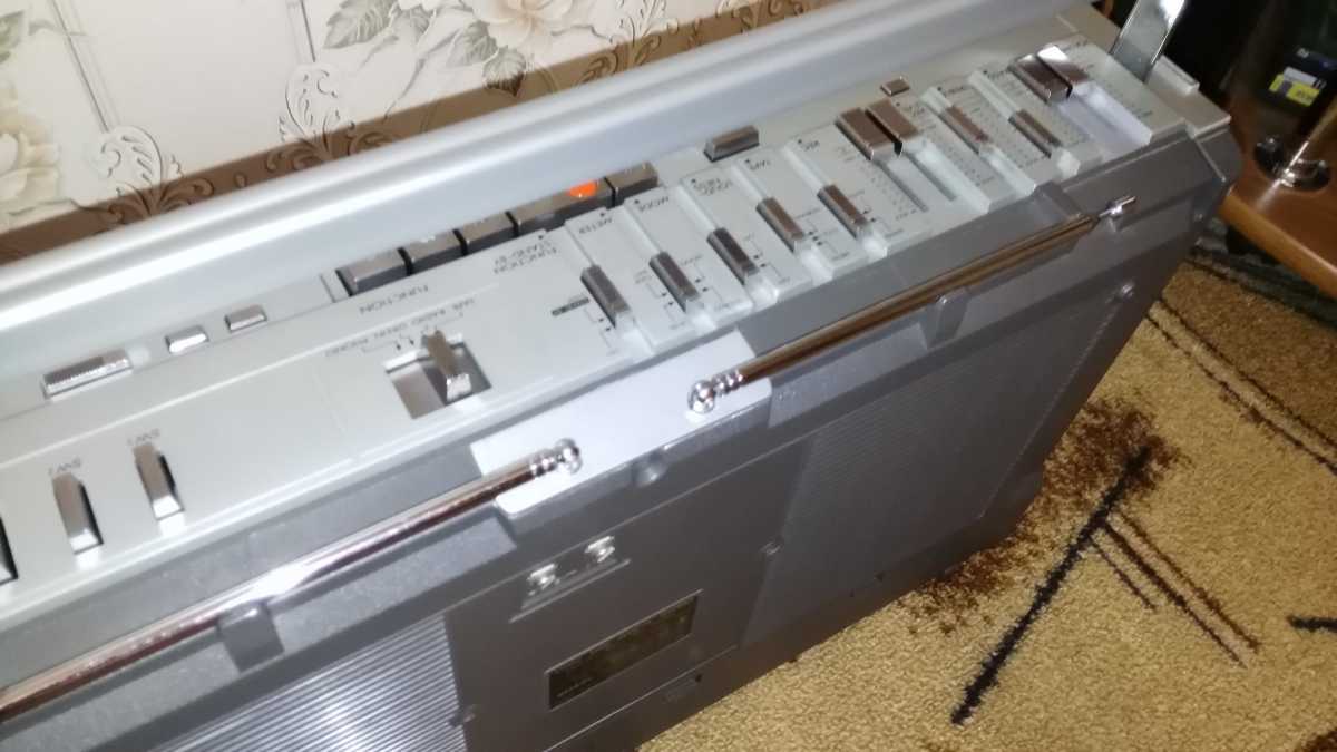

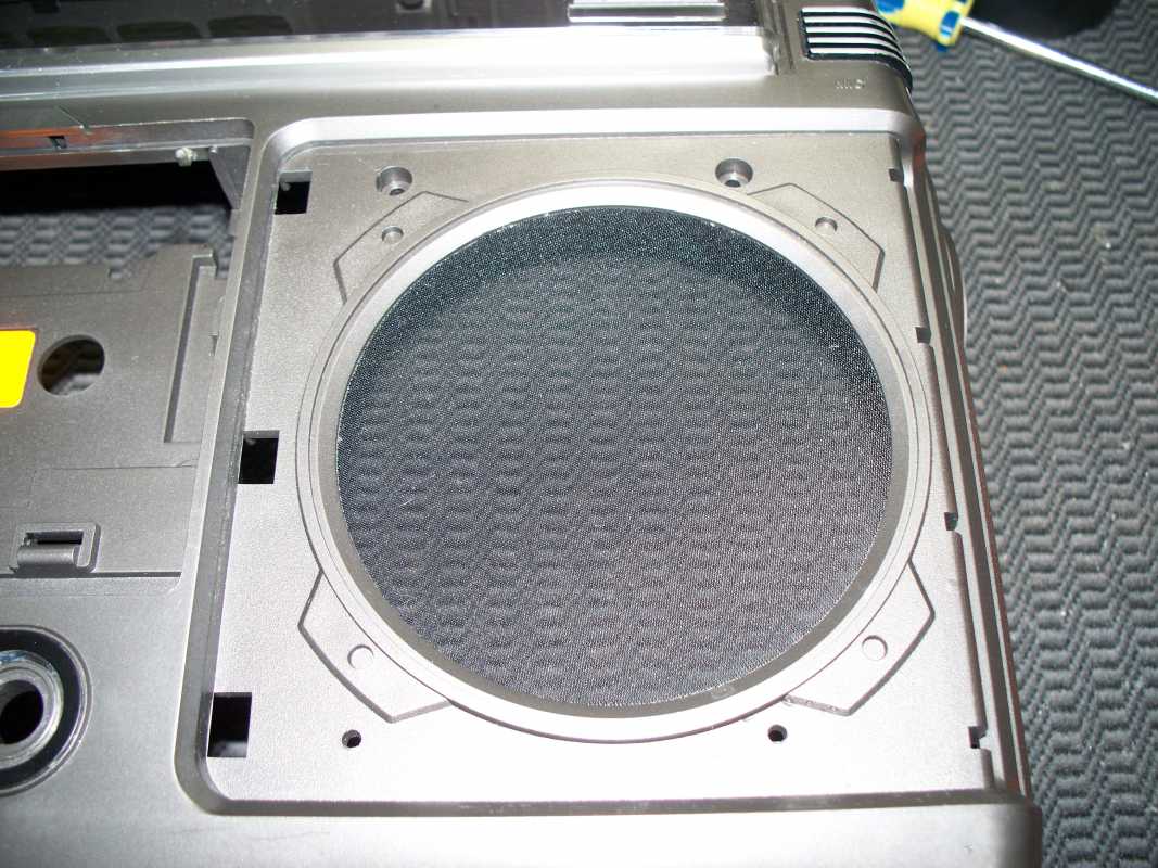

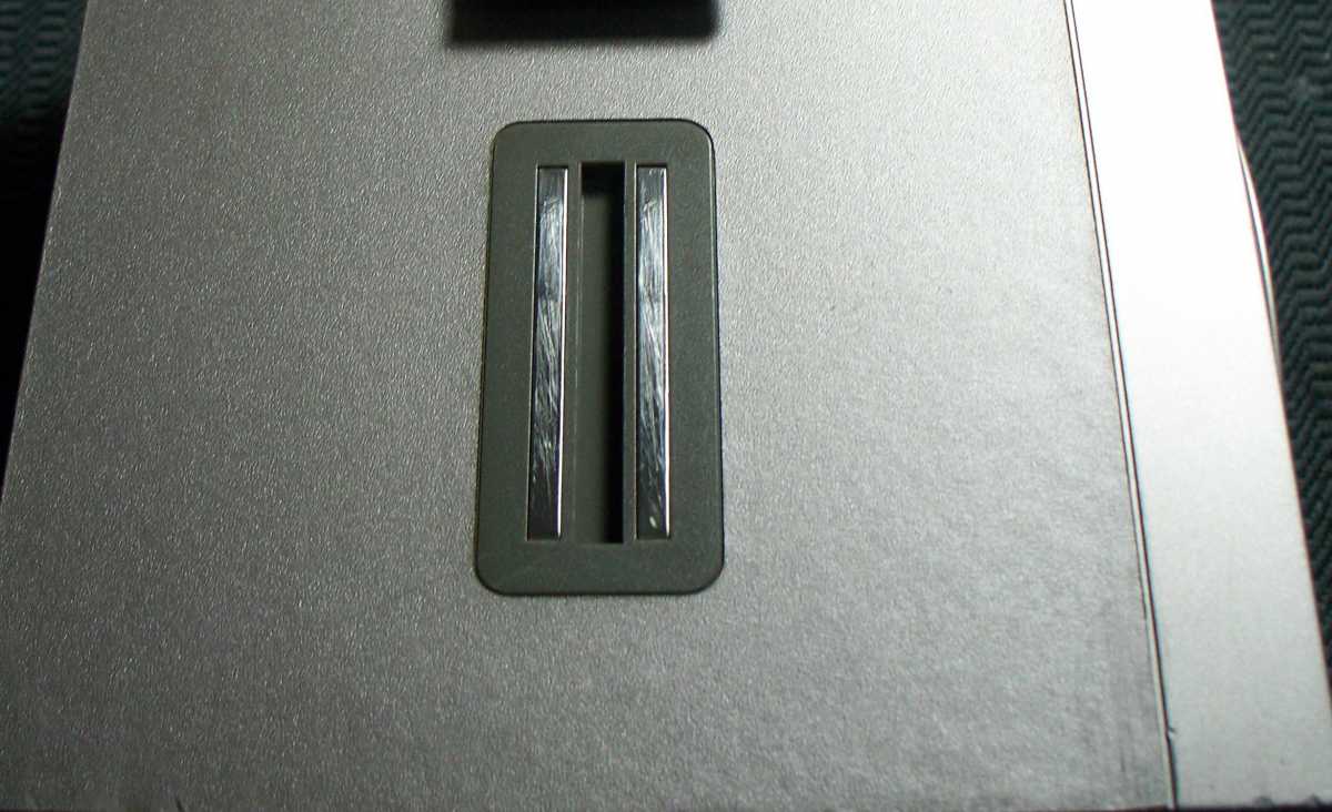

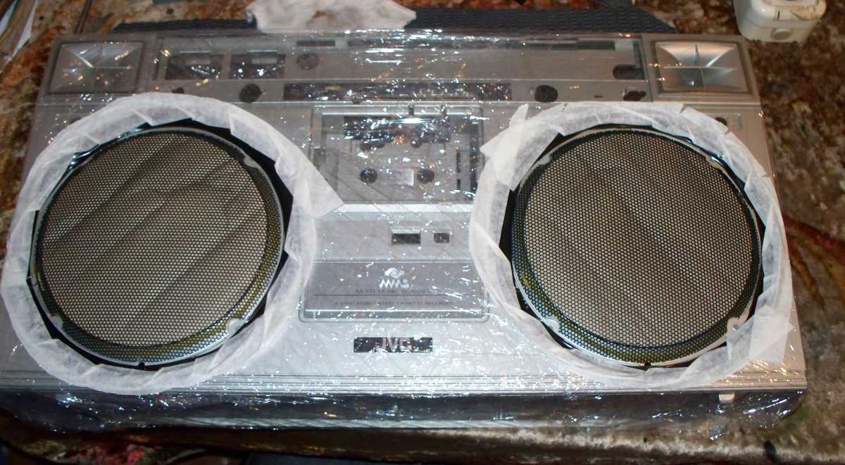

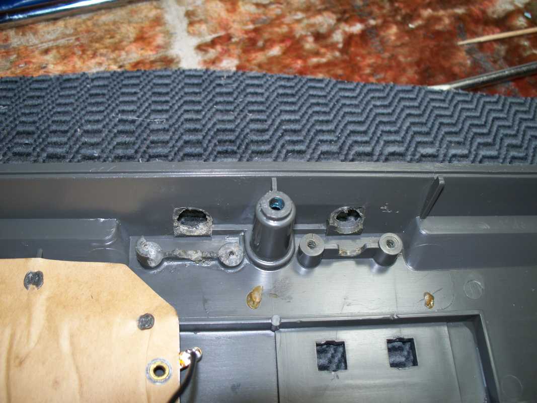

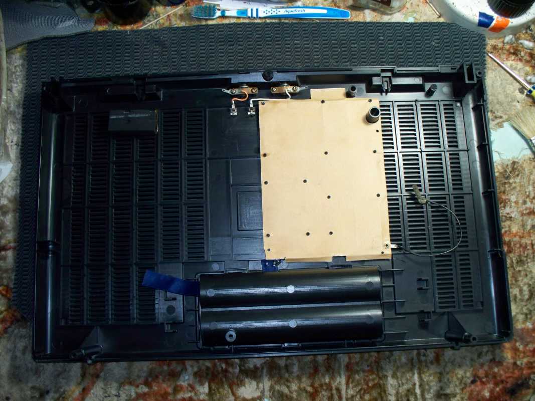

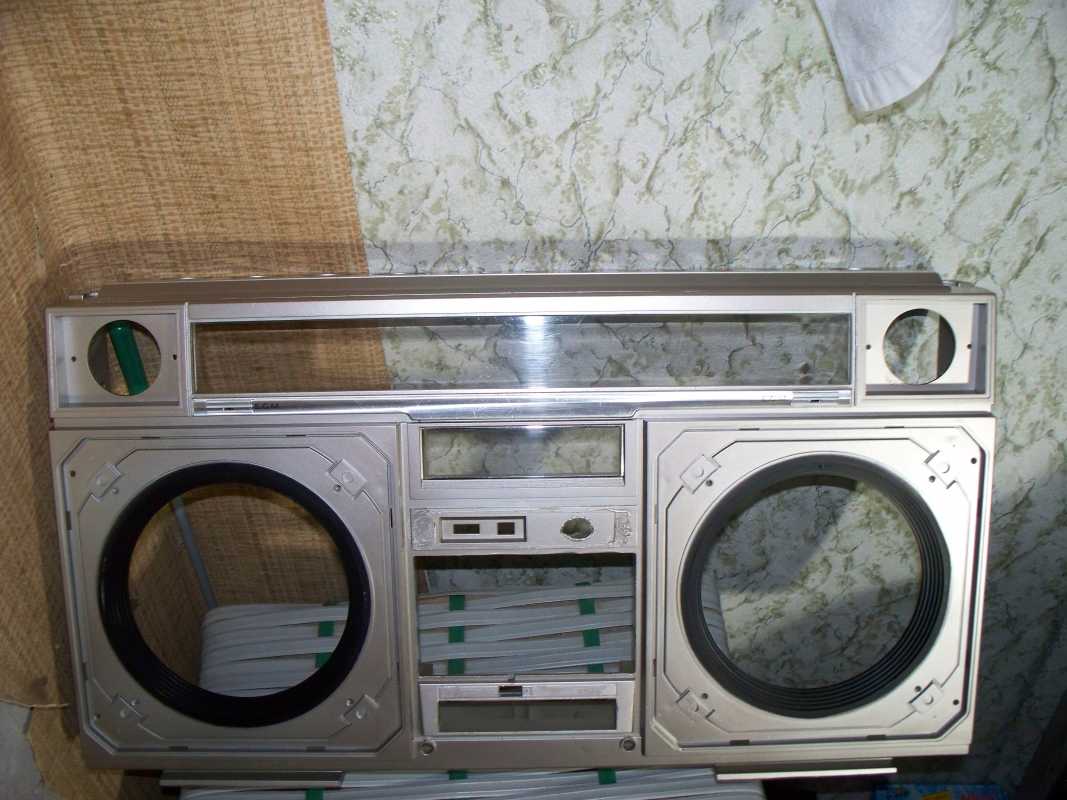

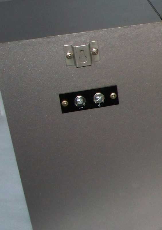

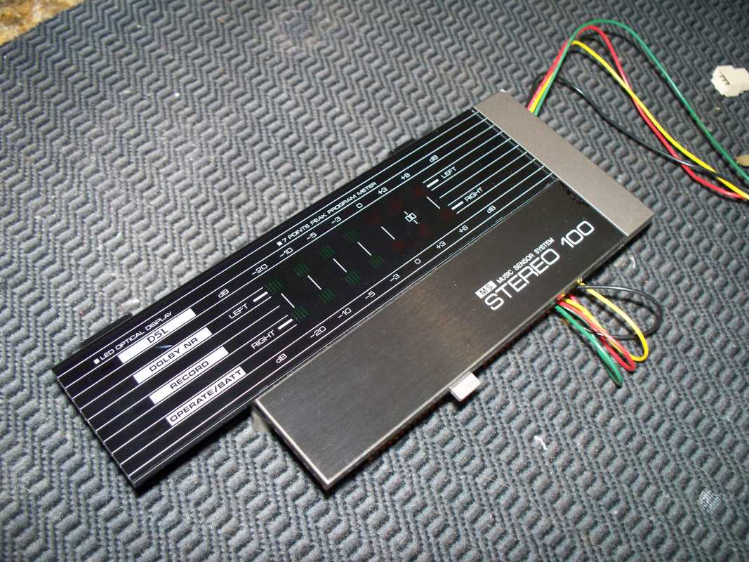

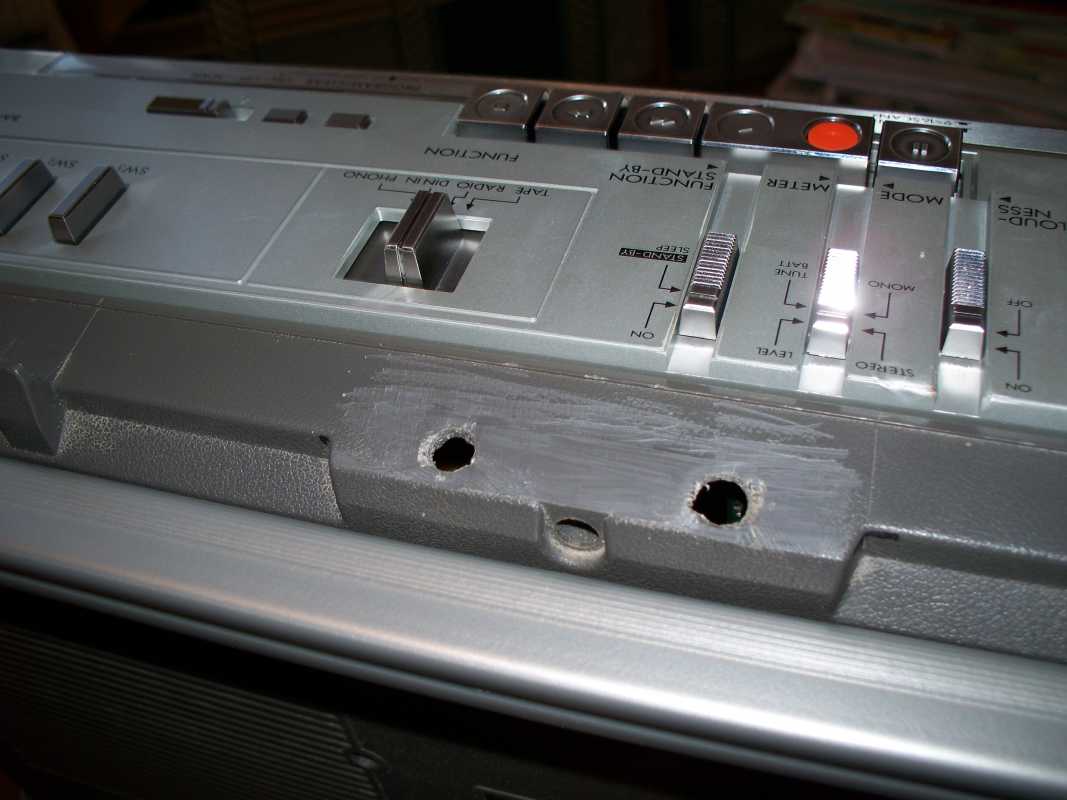

Теперь начинаю заниматься задней крышкой. У этой модели довольно часто встречаются выломанные антенны. Не обошлось без этой болячки и здесь, к то му же отверстия были тоже разломаны. Я не придумал ни чего более оригинального, как из пластмассы сделать накладку, и приклеить её на верх.
Так же имелась потёртость на углублении ползунков звука.
Пришлось это место перекрасить.
Передняя часть магнитолы тоже имела косметические нюансы. Присутствовало некоторое количество гряз и пыли в шкале радио. Так просто её оттуда не удалить. Нужно аккуратно оторвать алюминиевую накладку, потом снять стекло, работа довольно ювелирная.
Так же сетки динамиков имели следы коррозии, а они здесь намертво вклеены. Пришлось их зачищать по месту, обклеивать, а потом перекрашивать.
Не мало хлопот мне доставил демпферный механизм крышки кассеты. Он здесь мудрёной конструкции. Не мало хлопот мне доставил демпферный механизм крышки кассеты. Он здесь мудрёной конструкции.
Резиновая прокладка тормоза немного износилась и не прижималась как следует к колёсику механизма. Пришлось пойти на хитрость, я подобрал маленький резиновый пассик, и просто надел его на тормоз и колёсико. Демпфер заработал отлично.
Так же отсутствовала накладка на микрофон. Изготовить новые, аналогичной формы, но уже не пластиковые, а алюминиевые.

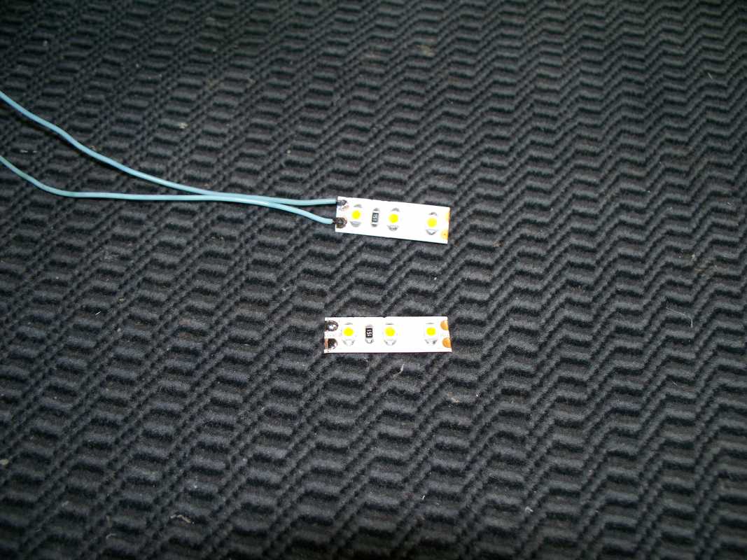

Шкала радио в этой магнитоле имеет подсветку, и конечно же от времени лампочки перегорели. Я решил в место ламп накаливания установит светодиоды тёплого свечения, получилось очень да же не плохо, от оригинала трудно отличить.

Начну с динамиков.
Нч динамики синего цвета, в диаметре 16 см, от JVC.
Вч установлены в своеобразных рупорах, очень оригинально смотрится.

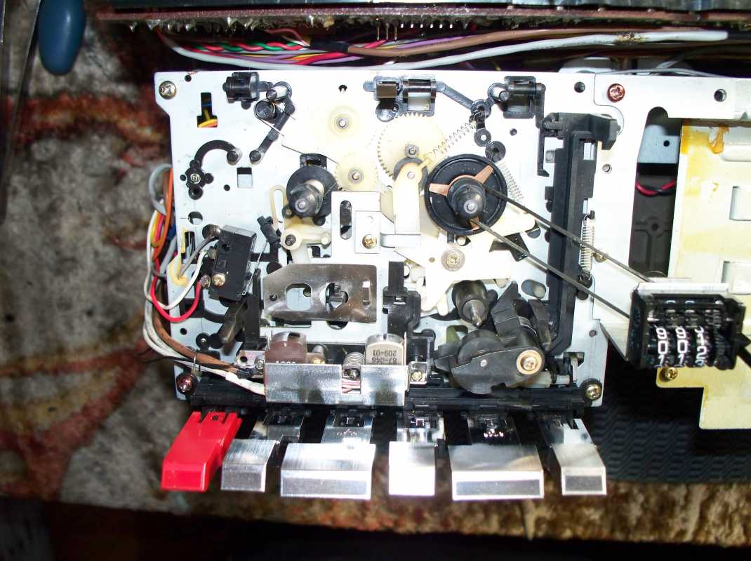

ЛПМ, довольно сложная конструкция, с множеством рычажков и шестерёнок.
Установлены износостойкие головы SA (Sen-Alloy).
Так же здесь имеется плата системы ММS. Система поиска способна искать до 16 треков, правда она здесь очень замудрённая.
Проблемы с ЛПМ были минимальные, всё ограничилось заменой пассика и прижимного ролика.
На лицевой части установлены два стрелочных индикатора, они многофункциональные. И что мне не понравилось, работают от уровня звука.
Переключатель выбора источника звука находится на центральной плате, и по этому, здесь установлена огромная штанга, которая выходит на верхнюю часть магнитоы.
Всё управление магнитолой сконцентрировано в верхней части. Множество кнопок и переключателей.

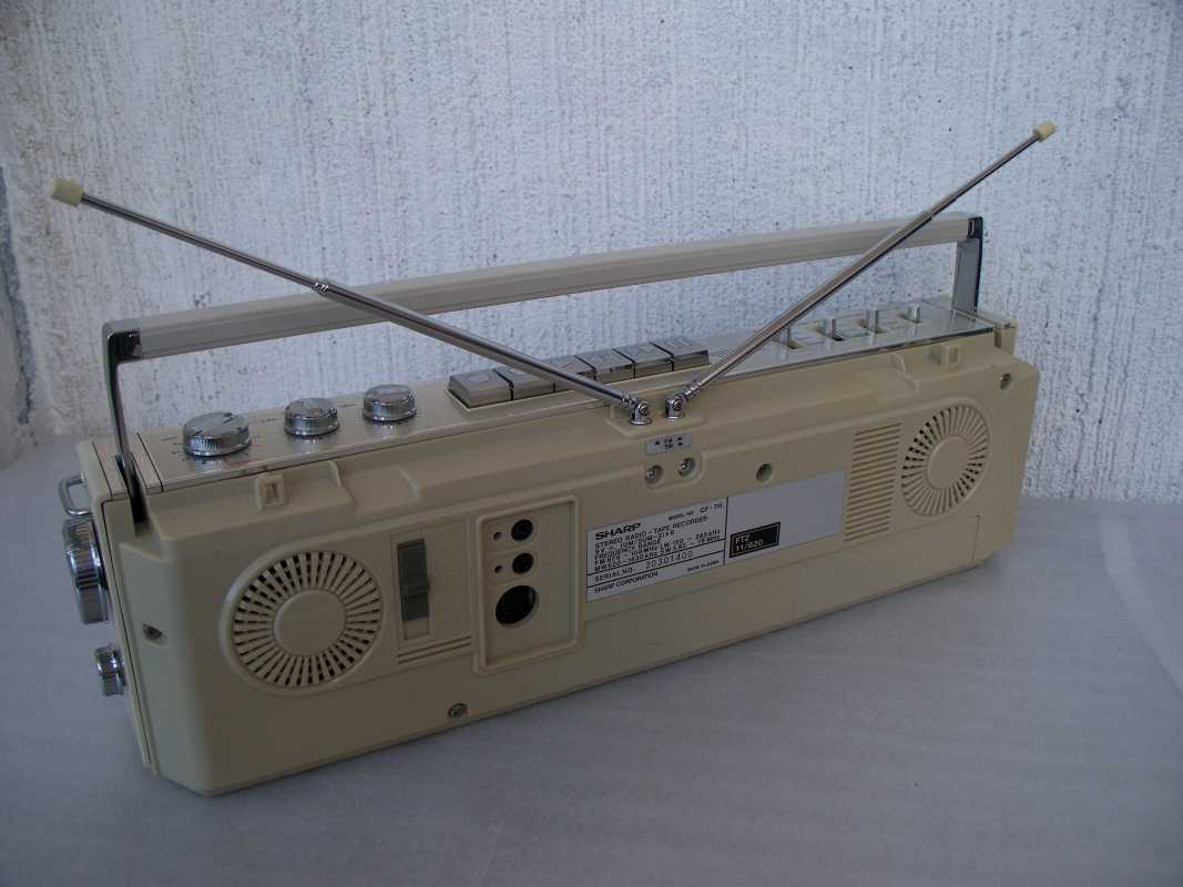

Сегодня мой рассказ об уникальной магнитолке . Она пожалуй самая маленькая в серии GF от Sharpa. Магнитолка действительно очень скромных размеров, 418 mm ; 80 mm ; 120 mm, но при таких относительно не больших размерах, её вес почти 3 кг. Производилась она с 1982 года, и имела три цветовые гаммы, белая, красная и чёрная. Особыми изысками в плане функционала она не обладает, но, присутствует система APLD до пяти треков, полный авто стоп, работа с лентой METAL, на этом пожалуй и всё. В модели для азиатского рынка присутствует линейный вход.
Эта кроха попала ко мне в относительно не плохом состоянии, лишь радио было перестроено под УКВ диапазон.
Так как магнитолка не больших размеров, в нутри всё довольно компактно. Места для трансформатора не нашлось, и она работает от внешнего источника питания.
Как у многих магнитол, вся начинка извлекается целиком из корпуса.
Всё разделяется на три части.
ЛПМ, очень надёжная конструкция, сплошной метал, всё просто и надёжно.
Основная плата.
Плата Радио со шкалой и верьерным механизмом.
Как я уже писал выше, приёмник был перестроен под УКВ . Вот они, инородные тела. Хорошо, что перестройка была произведена без лишних вмешательств. Просто отпаял лишнее, подстроил КПЕ и контура, и радио заработало как положено.
Звучание двух полосной акустики очень приятное для динамиков размером 10см.Несмотря на пьезокерамику, пищалки дают достаточно детальный звук.
За внешность магнитолы, отдельное спасибо, довольно симпатично , на лицевой части преобладание синего цвета. Вот сюда ещё бы пиковый светодиодный индикатор.
Управление магнитолой в верхней части, здесь царит хром.
При желании магнитолку можно переносить на ремешке, для него есть крепление по бокам магнитолы.
Особый шарм магнитолке придают две антенки, смотрится шикарно.
Магнитолка попала ко мне без блока питания, а послушать её очень хотелось, и пришлось сделать его из подручных средств, но надёжно.
Кроха помыта, доведена до полной работоспособности. Звук у неё, учитывая размеры, просто обалденный. Отлично подойдет для озвучивания пикника и походов на природу. Хоть магнитолка достаточно редкая, по счастливому стечению обстоятельств, у меня их было две штуки.

Магнитолы марки JVC меня особо не привлекают, но вот мимо этого экземпляра пройти не смог, хотя и покупал её не для коллекции, а так для праздного интереса, узнать, что же такое этот хвалёный процессор BIPHONIC. И должен вам признаться, ожидал я чего то большего, а на самом деле, ни чего особенного.
И так представляю обзор самой узнаваемой магнитолы от JVC, предшественника знаменитой М 70. Магнитола 1978 года, с приличным весом, более 8 кг, очень симпатичной внешностью, и серьёзным функционалом. На борту имеется множество различных разъёмов, наличие встроенного уникального процессора BIPHONIC, и ещё парочка приятных вещей, это сверх плавное перемещение курсора при настройке радио и "храповик" регулятора громкости, много функциональные стрелочные индикаторы, и многое другое. Одним словом магнитола в своё время наделала не мало шороху.
Ну а сейчас перейдем к самой магнитолке. Как я уже писал выше, вес её более 8 кг, и сняв крышку, я понял, не умели люди экономить, делали всё качественно, так сказать на века. Изобилие метала, множество проводов, на первый взгляд всё достаточно сложно. Начинаю её потихоньку разбирать, так как магнитола на самом деле не очень чистая, нуждается в полной профилактике и мойке.
Выкрутив 9 голубых винтов пытаюсь вытащить шасси с начинкой, из корпуса, но не тут то было, что то упорно держит его по середине. После тщательного изучения обнаружил, что с кассетоприемника надо снять крючок демпфера кармана, и всё, дело пошло.
Вся электронно –механическая составляющая собрана на шасси, как у большинства японских магнитол, очень удобно, доступ ко всему просто замечателен. Огромные платы на задней части.
На лицевой расположен ЛПМ, шкала радио, стрелочные индикаторы.

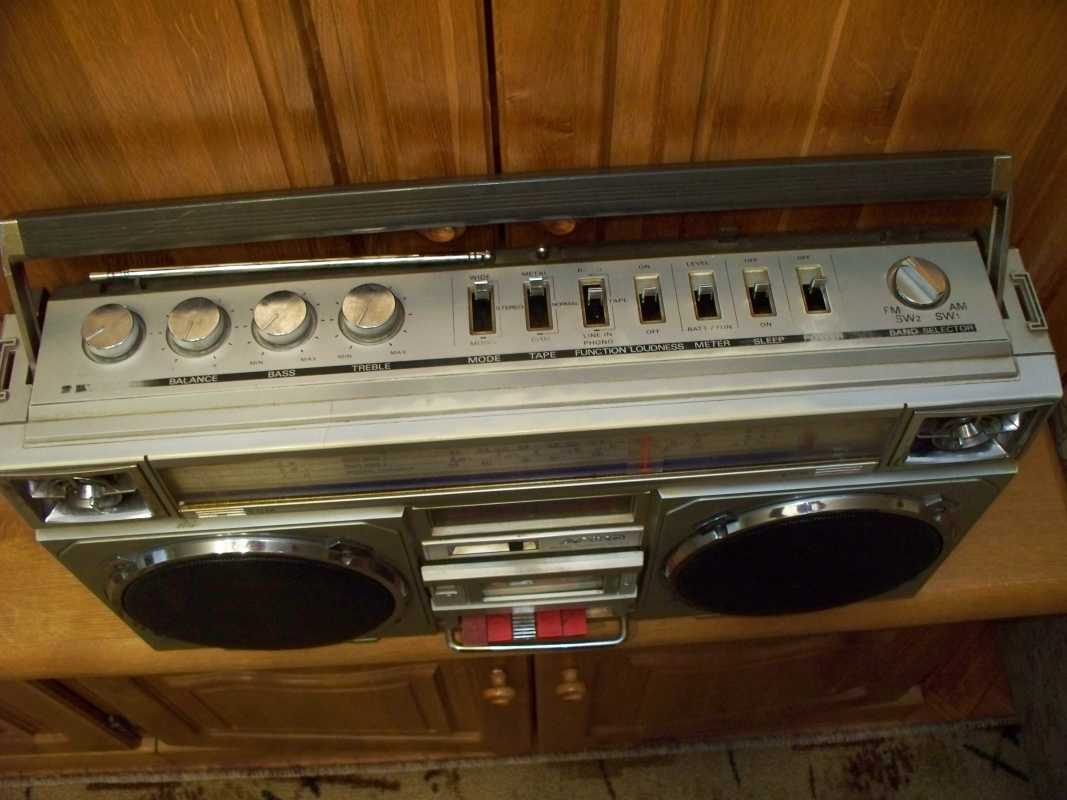

Все элементы управления сконцентрированы вверху.
Динамики у данной магнитолы не очень большие, точно не помню, но вроде всего 12 см, и естественно пищалки, они бумажные. Пришлось их не много подкрасить, как как уж больно плачевный у них был вид.
Задняя крышка. Кроме антенн, там ни чего больше нету.
Блок питания, как мне показалось, для этой магнитолы не много слабоват, при звуке ближе к середине, она начинает моргать всеми светодиодами.
ЛПМ, достаточно надёжная конструкция, сплошной метал. Всё надёжно, по прошествии более тридцати лет, даже прижимной ролик в отличном состоянии, что не скажешь о пассиках, естественно их пришлось заменить.
Так же в обязательном порядке был заменён пассик счётчика ленты. Так как здесь на счётчике установлен вращающийся магнит, если он будет стоять на месте, то постоянно будет срабатывать авто стоп, так как датчик хола не будет принимать сигнал с магнита. Вот такая сложная конструкция авто стопа.
Хотелось бы немного остановится на теноре, вернее на механизме настройки сего. Производитель указал в характеристиках о плавной настройке, чего я здесь не заметил, я думою этого не возможно добиться вот таким способом. Сагнёным металлическим стержнем вмонтированным в металлический барабан, который в свою очередь закреплён на валу ручки настройки радио. По моему слабоватая конструкция.

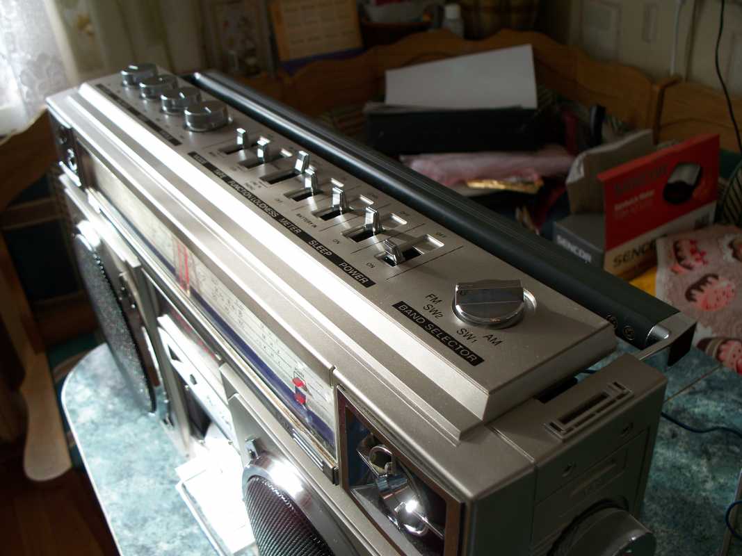

Ну и на последок, бегло пройдём по внешности самой узнаваемой магнитолы. Да действительно хороша. Огромные стрелочные индикаторы, между которыми расположены информационные светодиоды в насыщенно зелёном обрамлении.
Но вот насыщенно селёный цвет бывшему владельцу не очень понравился, и он всю эту красоту закрасил чёрной краской. Ох как я замучился оттирать её.
На мой взгляд с динамиками, а точнее и с сетками на них получился какой то не дочёт, смотрятся они на фоне большой магнитолы как то убого, не естественно.
А вот кнопками и ползунками, здесь всё просто замечательно, всё на высоте, их огромное количество, изобилие хрома, пластика и алюминия, всё достаточно гармонично. Ползунок звука объединён в один огромный, смотрится просто обалденно.
На этой оптимистической ноте, я пожалуй и закончу, лишь добавлю, магнитола действительно достойно исполнена, отличный коллекционный аппарат, к тому же не часто такую встретишь в наших краях.

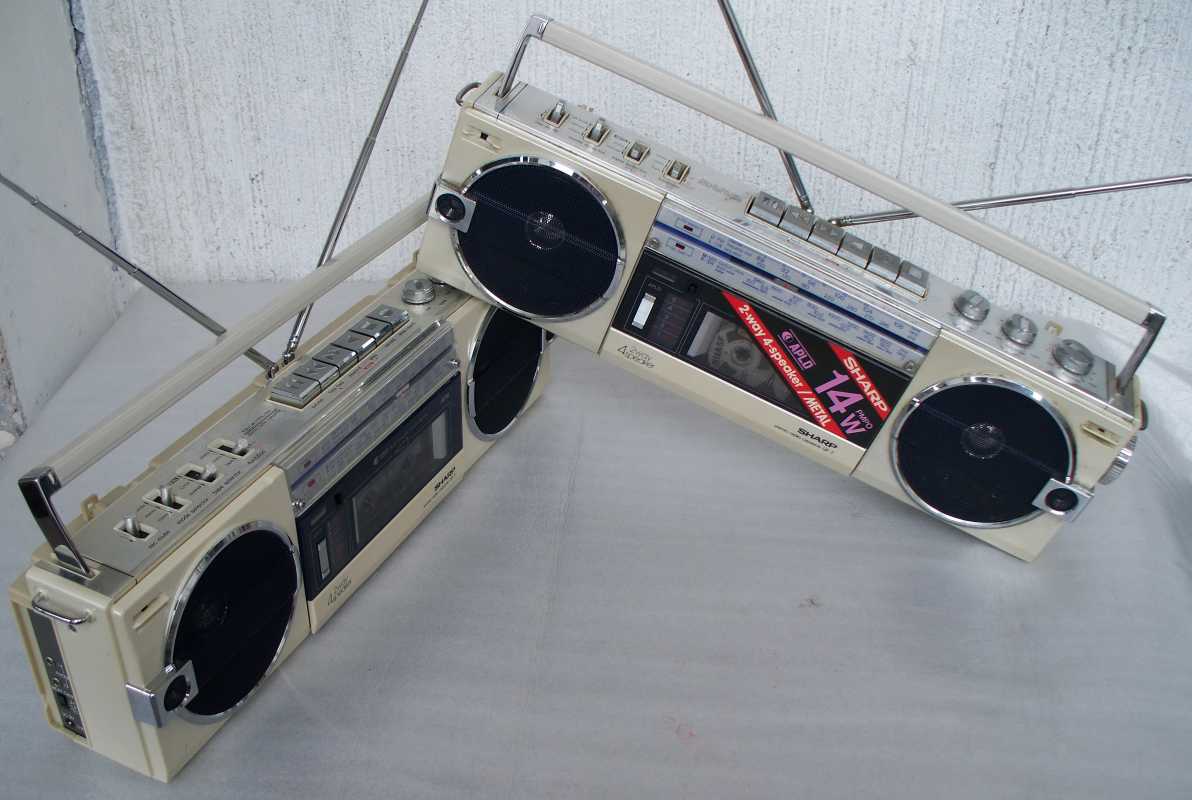

В Вашей ветке, кстати, тоже проскакивал Sharp GF-777 на фото, но обзора что-то не нашел:)
Прочитав ветку, у меня сложилось впечатление, что можно и самому подкрасить корпус, если знать как:)

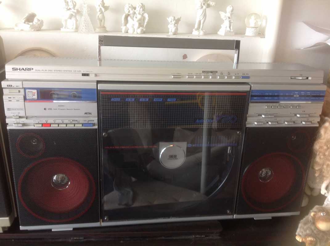

Недавно взял себе Sharp VZ-V20 в нерабочем, но очень хорошем косметическом состоянии. Техническое восстановление находится на завершающей стадии - аппарат уже поет, работает от 220 В, осталось только найти одну иглу для винила.
Но, при всей внешней красе, у него есть "обидные" царапины на верхней панели, которые хотелось бы убрать.
Может, посоветуете как это сделать в домашних условиях или если кто есть знакомый в Москве с соответствующими навыками, который сможет помочь за разумные деньги? В Москве есть конторы, где это делают, но цены просто бешеные - красить корпус за 15000 руб я не готов:)

Добро пожаловать в наши ряды!
Фото с царапинами покажите,посмотрим :tea:

Добрый вечер!
Все никак не доберусь до VZ-V20, чтобы сделать фото царапин - я его на даче восстанавливал, привез домой хорошо упакованным, а для фотосессии нужно все раздербанивать:) Надеюсь в выходные им заняться, тогда все и сфоткаю.

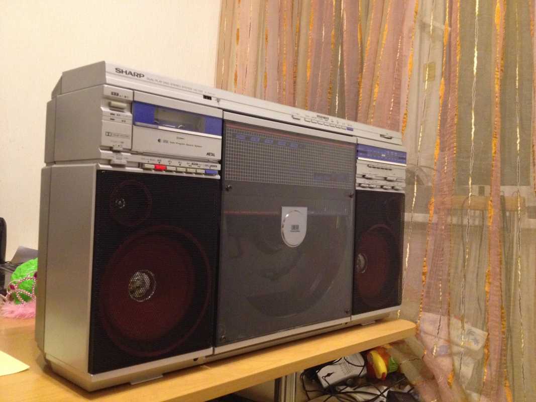

VZ-V2 (VZ-V2000) более продвинутый аппарат, хотя и младшая модель (по идее), но мне по внешнему виду больше нравится VZ-V20 (VZ-V2500). Красные динамики у V20 смотрятся поинтереснее, поэтому и взял именно его. Переделка на 220 В не отняла у меня много времени:)
Про царапины. Они не убийственные, но заметные. Хотя, может, Вы и правы: оставить как есть. Надо подумать. Фотки покажу и будет более предметный разговор. Я видел очень удачные работы с локальной покраской и если сделано качественно, то ничего не заметно. Но это делали профи, коим я не являюсь в сфере косметологии:)
Если будут вопросы по VZ-V2000, то могу подсказать, если что - там много подводных камней, а у меня этих монстров было в ремонте уже 5 штук за последние два года:)

У моей двухтысячной то же динамики красные и синие сетки и шкала.

Да, а у модели 2500 нет красных динамиков - я это имел в виду.
Моё увлечение.Как это было, и что из этого вышло. 08 Сен 2016 20:45 #6316
Понял. Моя вот какая пока.
Моё увлечение.Как это было, и что из этого вышло. 09 Сен 2016 00:32 #6317

Вот, как обещал - выкладываю фото Sharp VZ-2000 после реставрации. У него корпус восстановлен и покрашен профессионалом (дорого), а техническую часть делал я. Стекла кассетоприемника и винилового кармана полировал тоже я:)
Изначально, это был конкретный хлам. Косметика ужасная - облезлая краска, царапины и глубокие царапины. Ручек ползунковых не было - их напечатали на 3D принтере. Работали только усилитель и немножко радио. На плате тюнера была трещина, магнитофонная панель потребовала замены всех резиновых изделий - пассики, айдлеры, прижимной ролик, новая оригинальная головка в магнитофоне, новые иглы в проигрывателе, новые пассики в проигрывателе, отреставрирован демпфер открытия крышки винила, заменено множество емкостей и т.д и т.п:)
Теперь и смотрится и работает отлично:)

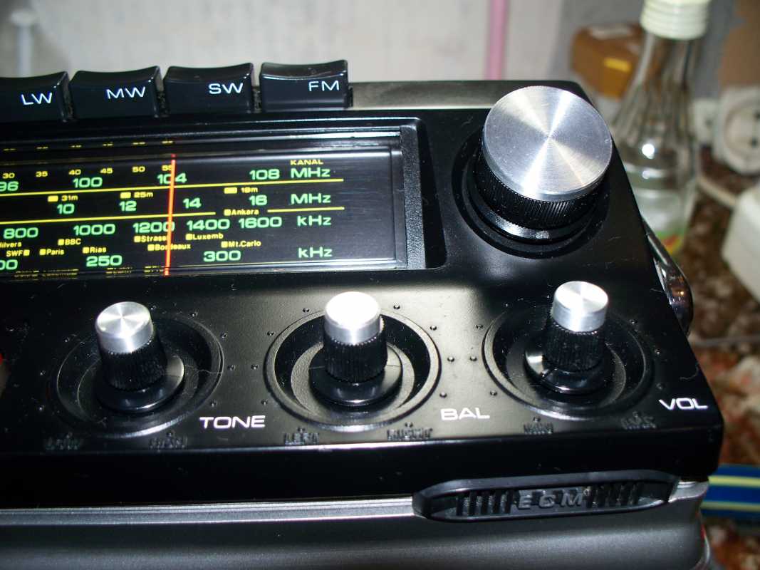

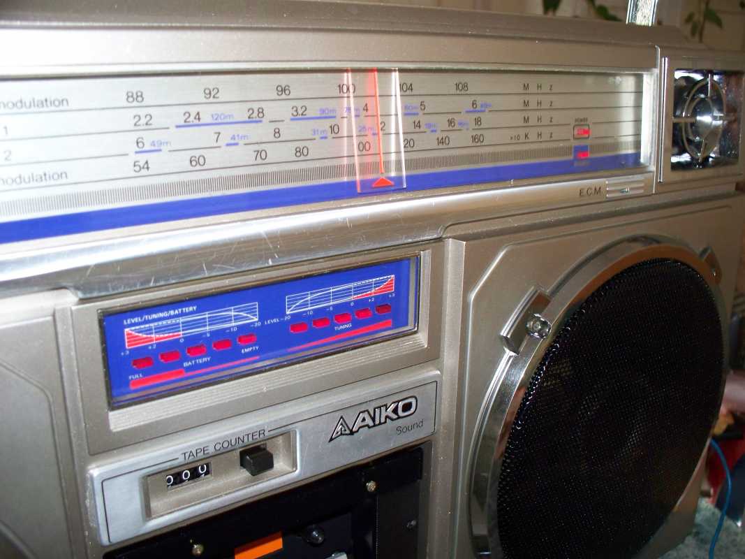

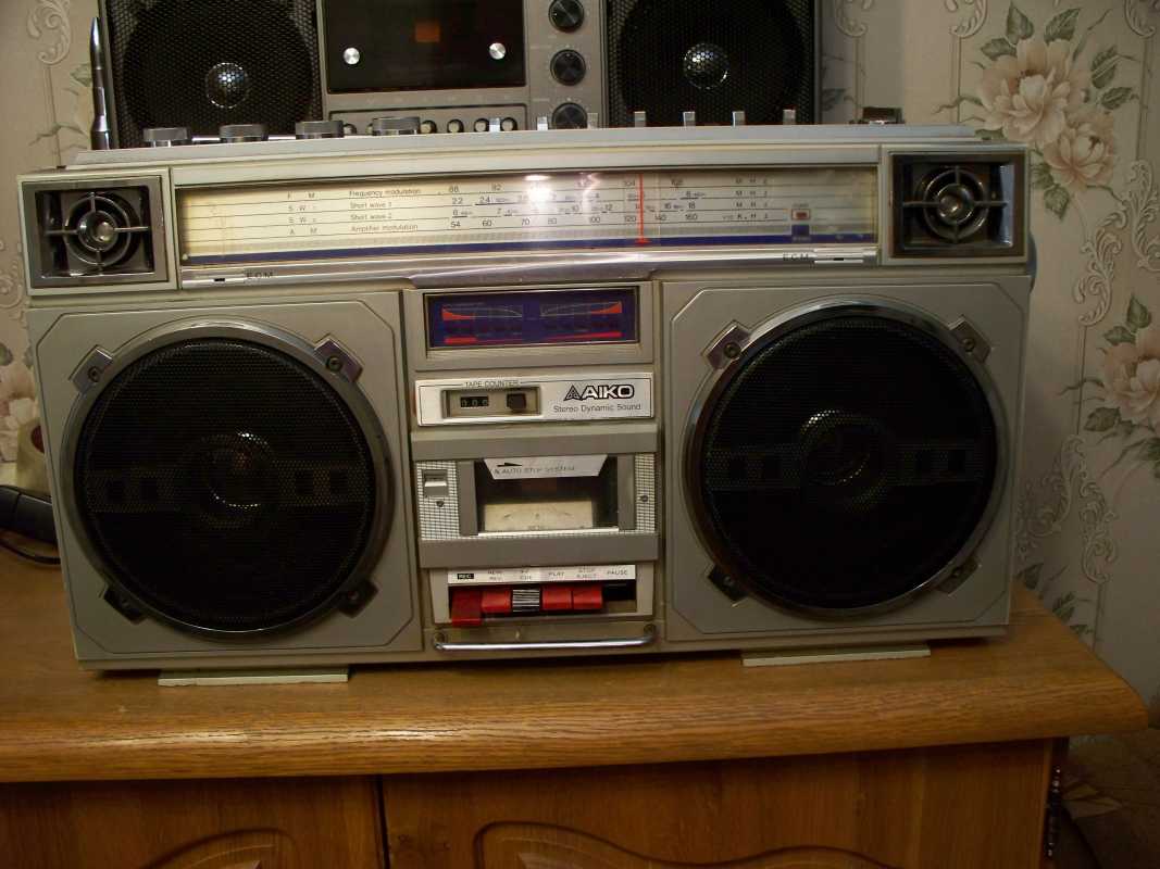

Давненько я здесь не выкладывал свои обзоры, всё как то времени не хватает, хотя аппаратов за этот период было сделано не мало.
Наверно разкажу и покажу сегодня как я приводил в чувства одну редкую магнитолу.
Досталась она мне в ужасном состоянии, вся потёрта в том числе и надписи, сломанными клавишами ЛПМ, не подающая признаков жизни, а транс питания вообще отсутствовал.
В прочем обовьём по порядку.
Начну с пару фото магнитолы, что попало ко мне.
Внутри магнитола была покрыта толстым слоем грязи, как будто в неё залили подсолнечное масло.
Конечно же пришлось не мало попотеть, что бы это всё отмыть. Так же корпус был перекрашен, и нанесены новые надписи.
Потом взялся за внутреннюю начинку.После установки трансформатора, магнитола отказалась подавать признаки жизни. Но благодаря моему другу, причина была найдена, КЗ было в проводе питания светодиодных пиковых индикаторов. Решилось всё заменой экранированного провода. Кто бы мог подумать, но эту проблему искали не один час.
Ну а сейчас немного об электронной составляющей. Всего две огромные платы, и пару маленьких. Они разместились на каркасе, и вся конструкция целиком извлекается из корпуса.
Динамики в этой магнитоле 16 см, от фирмы KASUGA.
Интересное решение, смотрится очень классно, динамики в хромированных прицелах под сетками.
Пищалки интересной конструкции.Так же в хромированных прицелах.

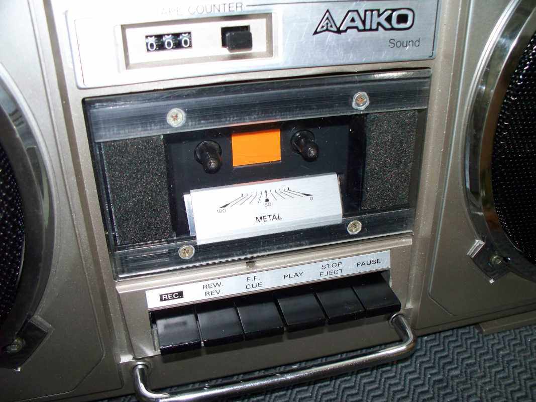

Ну а сейчас ЛПМ. Над ним пришлось то же не мало поработать. Довольно надёжная конструкция,не смотря на то что полностью пластмассовая. Естественно заменил пассики, помыл, но этим дело не ограничилось.
Основная засада здесь была в клавишах ЛПМ. Мало того, что они были не родные, так их ещё и не хватало.Пришлось делать на 3D принтере, а потом естественно подгонка, покраска и т.д. Получилось не плохо.

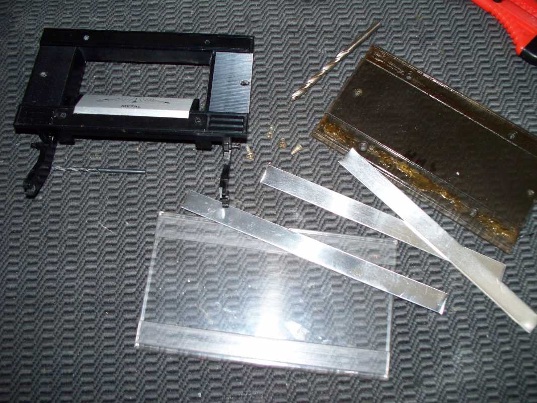

Крышка подкассетника также требовала ремонта.Было изготовлено новое стекло и алюминиевый накладки.
Результат впечатлил.
Блок питания то же потребовал не которых манипуляций. Естественно оригинальный было не найти, пришлось по колдовать с тем что было.
вот по моему и все проблемы решены. Остановлюсь не много на внешности магнитолки. Очень приличных размеров, довольно тяжёлая. Всё управление сверху с обилием хрома.
Очень гармонично смотрятся индикаторы синего цвета с полоской на шкале радио..

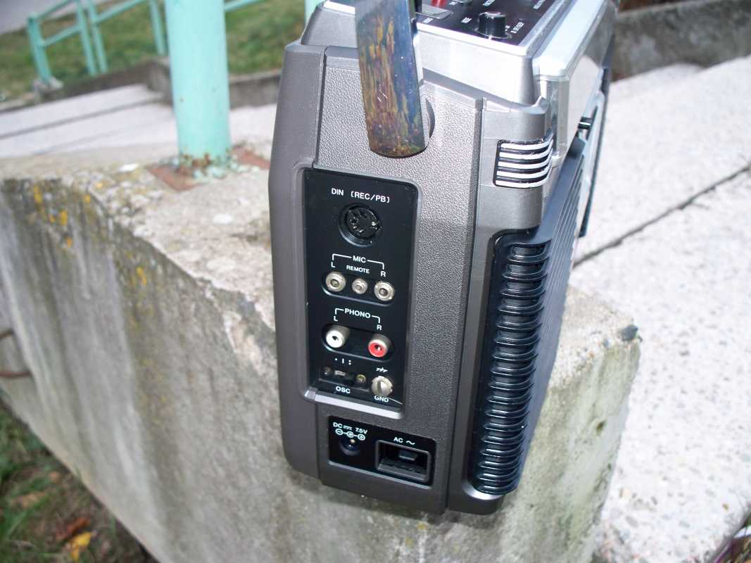

Довольно приятный набор разьёмов.
Ну и в заключении. Конечно же на этот аппарат пришлось потратить не одну неделю, но, вместо того что бы волятся на свалке, эта магнитола радует одного моего приятеля. Оказывается, когда он был ещё молод, точно такой аппарат он видел в одной из комиссионок.
Ну что ж работа сделана, аппарат в хоть не в полном оригинале, но близок к этому. Я доволен проделанной работай.
AIKO TPR-9500.
