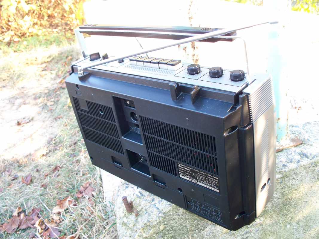

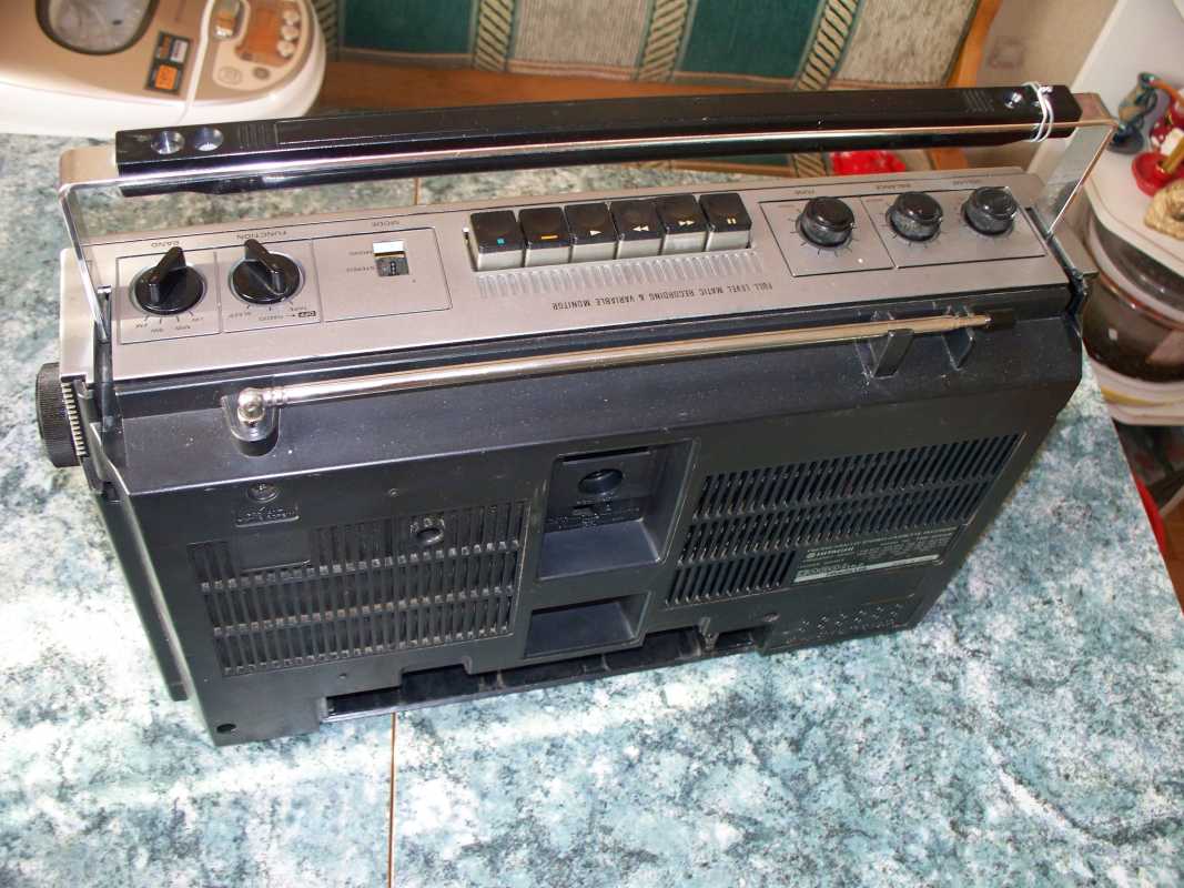

:kart: Как то прогуливаясь полю чудес, у одного торговца увидел магнитолу, все кто проходил мимо обращали на неё внимание, но не потому что это был редкий и шикарный аппарат, совсем наоборот, она была грязнуля с недостающими элементами, но от именитого японского производителя Hitachi, не смотря на свой потрёпанный внешний вид магнитола была полностью рабочей. И стало мне её жалко, и сказал я себе, будет она ещё радовать своим звуком и внешним видом людей, и служить им верой и правдой.
И вот она уже лежит у меня на столе, вооружившись инструментом ,начинаю приводить её в божеский вид.
Да, наверно стоит показать, какая она попала ко мне .
О том, как я всё мыл, чистил и так далее я описывать не буду, остановлюсь исключительно на технической составляющей. Вскрыв её, я обнаружил небольшой клад.

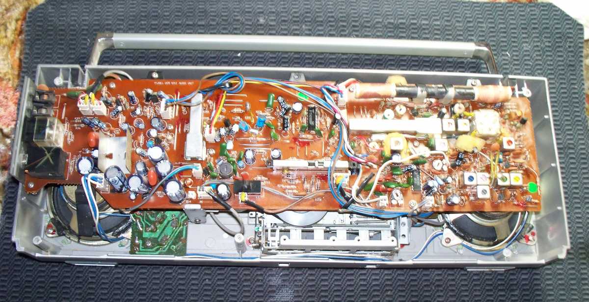

Магнитола относится к малому классу, и поэтому сверх естественного ничего замечено не было. Внутри всё просто и надёжно, пайка, разъёмы, всё скомпоновано на общей плате.
На задней крышке остаётся блок питания, он небольших размеров, но со своей функцией справляется вполне.

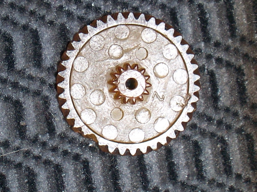

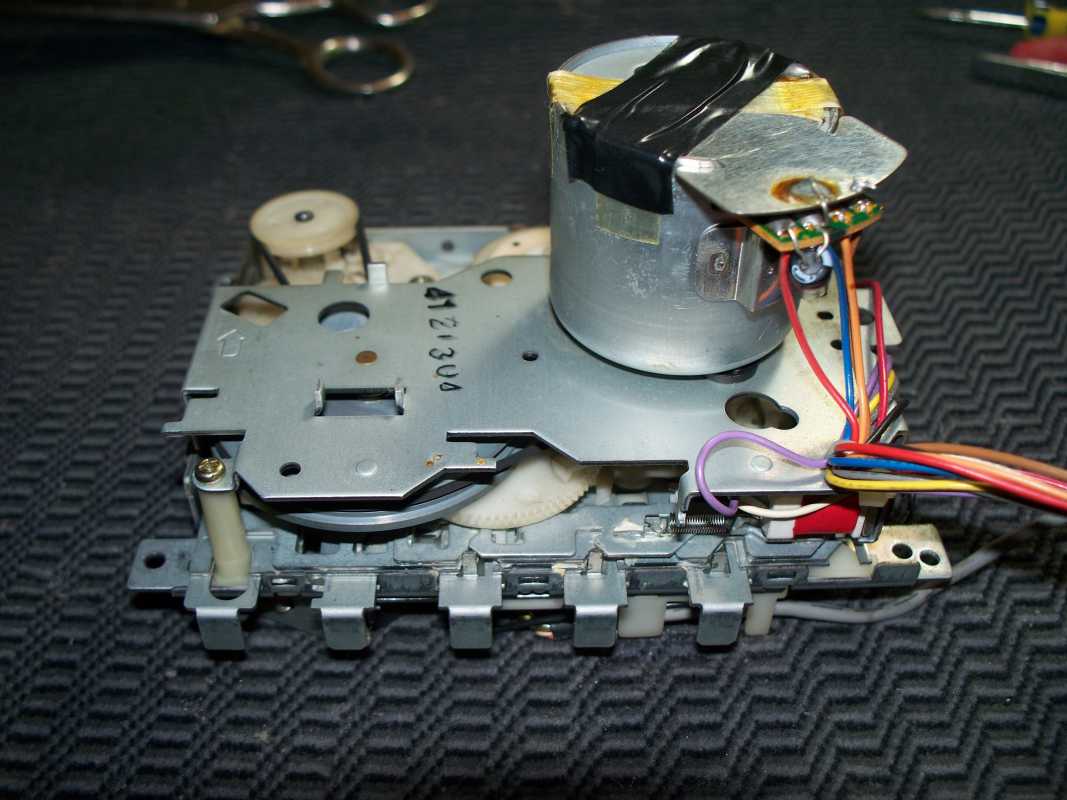

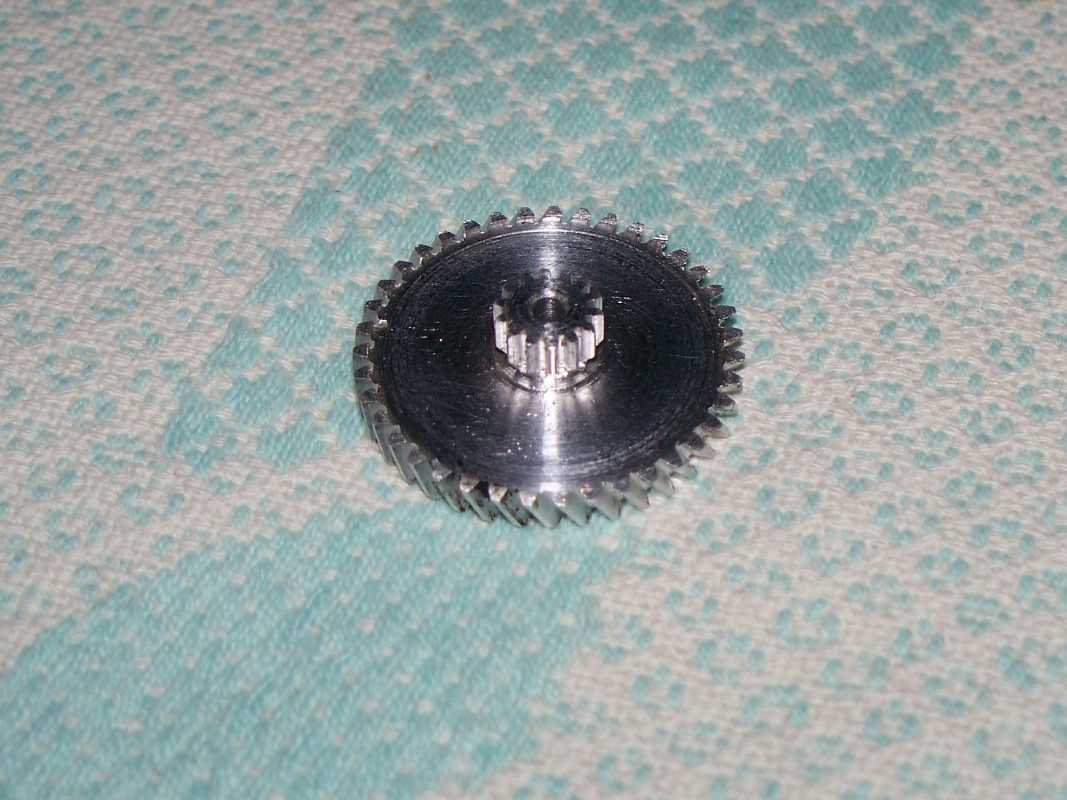

ЛПМ, ничего сложного, он в основном из металла , и как обычно мощные шестерёнки, большой маховик тон вала, всё просто и надёжно.
Динамики 10 см, ВЧ не предусмотрены, но не смотря на скромные размери, магнитола играет очень приятно и громко.
Фирменный конёк от Хитачи, я такое встречаю уже не в первый раз в магнитолах этой марки, коромысла переключения функций, и надписи городов на шкале.

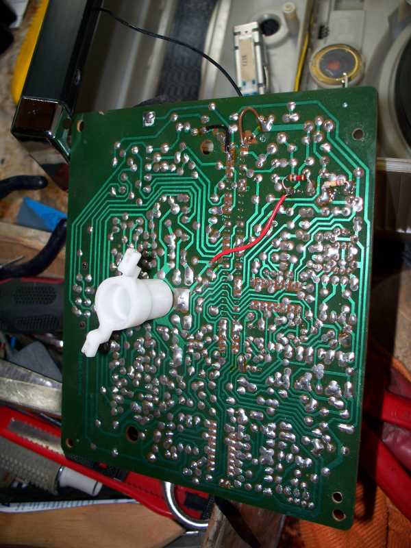

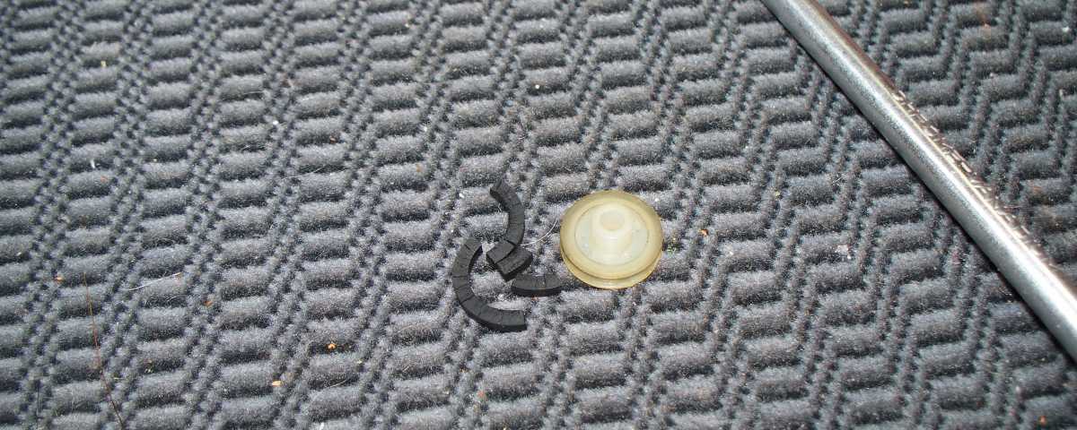

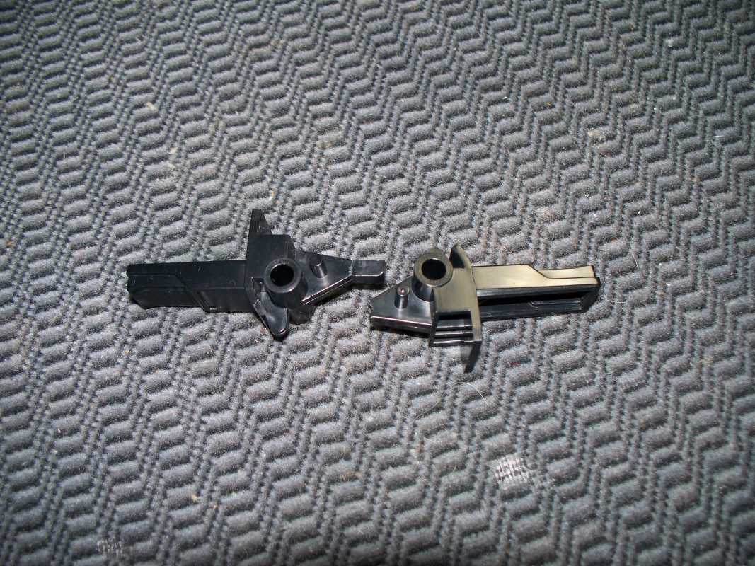

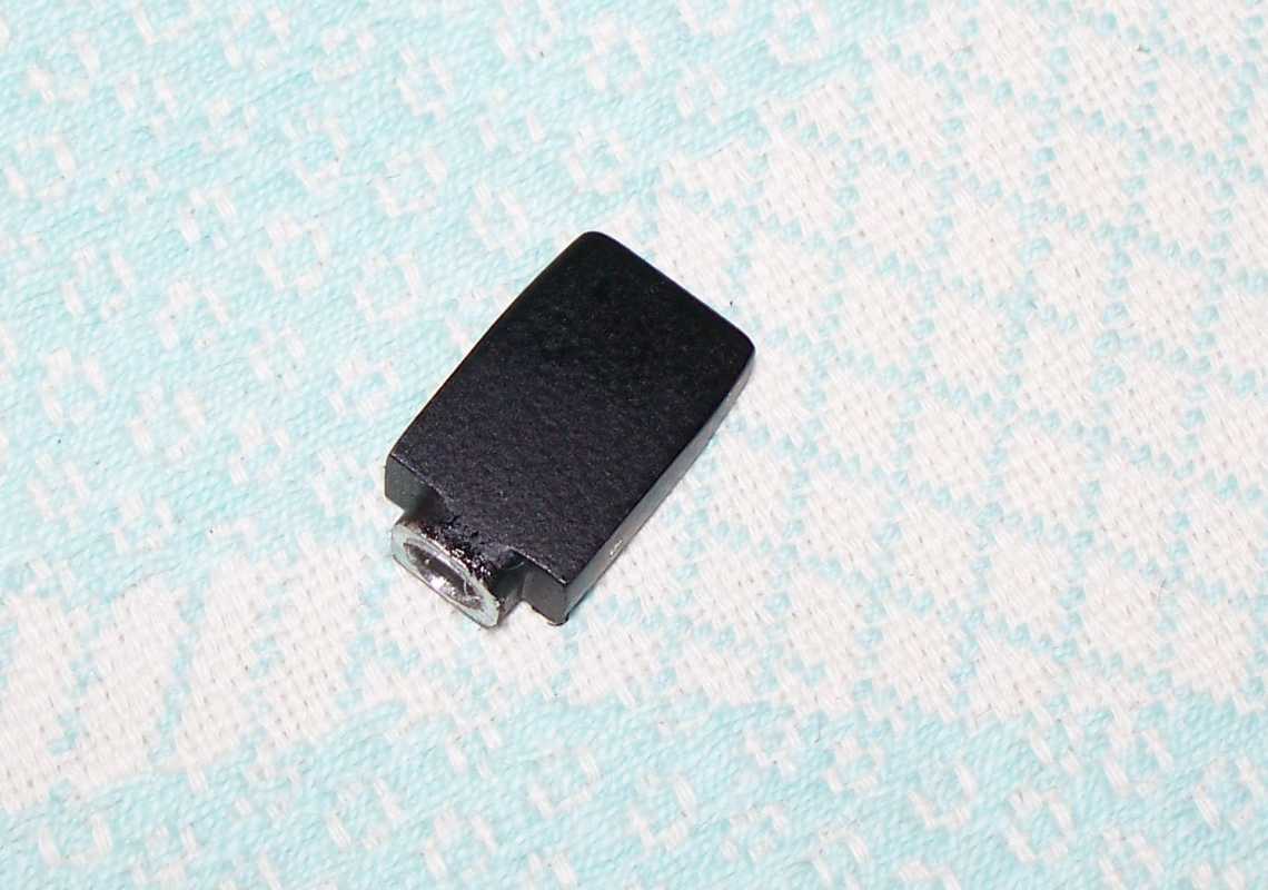

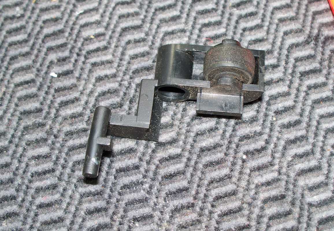

Ну а теперь, с чем же пришлось повозится, отсутствовала насадка на переключатель- изготовил новую,

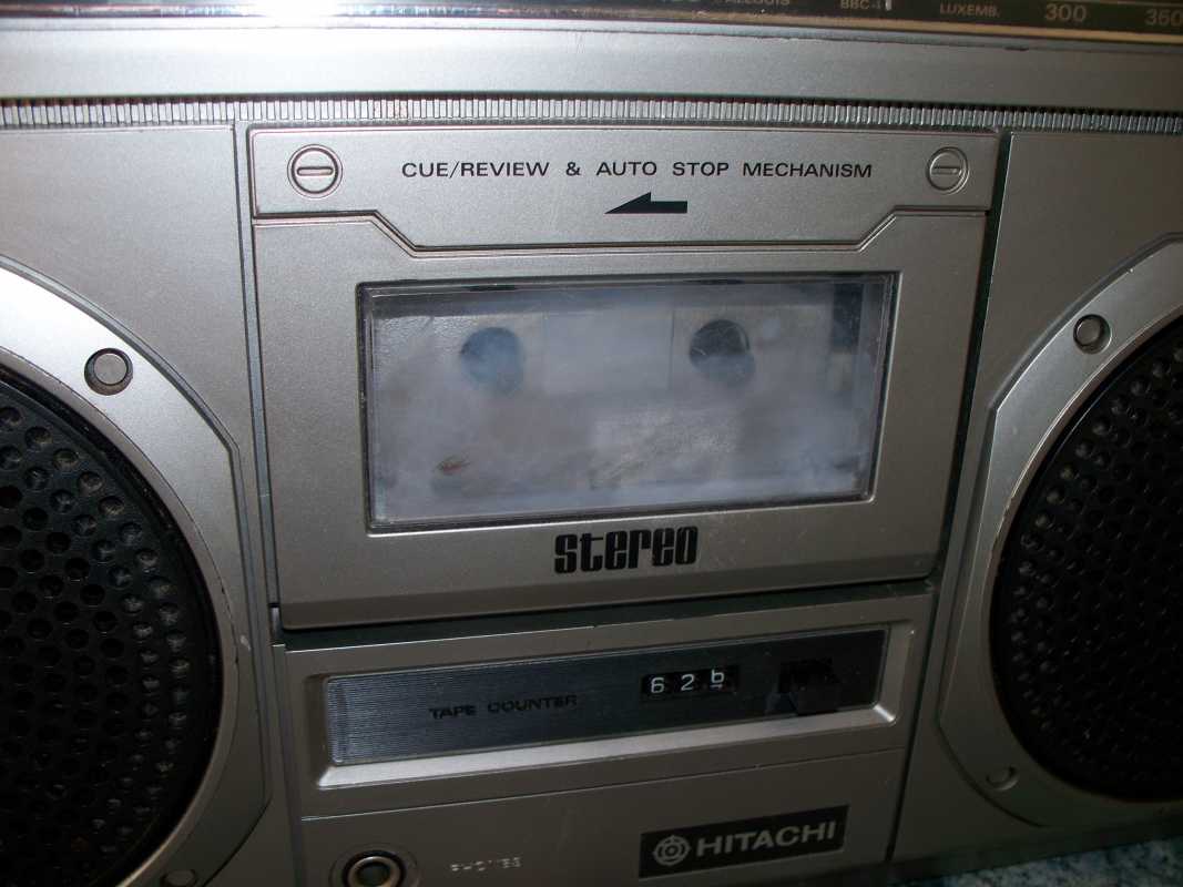

крышку кассеты кто то умудрился изнутри протереть растворителем,
пришлось изрядно попотеть, что бы вернуть ей божеский вид. Также отсутствовала крышка батарейного отсека, подошла от другой Хитачи, которая у меня на разборе.
Вот магнитолка и ожила, всё в полном прядке, и теперь на неё все будут обращать внимание, потому что она классная, стильная и приятно играющая….

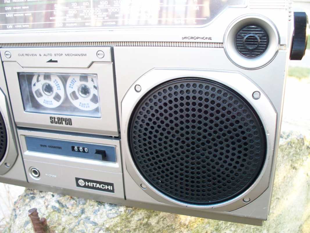

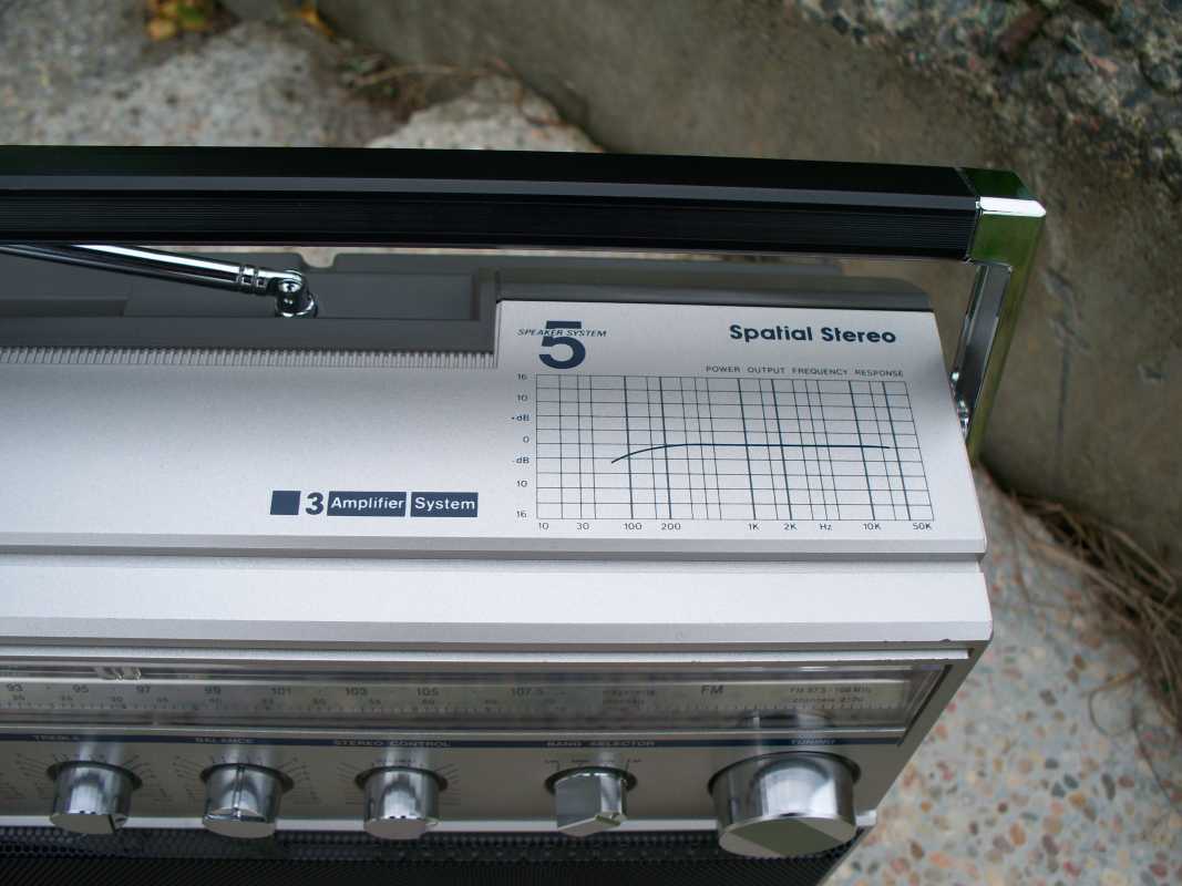

Hitachi TRS-8000Е, начало производства 1979 год, вес 4 кг. Стильная стерео магнитола, высокочувствительный 4-ёх диапазонный радиоприёмник позволяет точно отслеживать выбранную станцию. Удобное универсальное питание, автостоп, функция SLEEP, как нельзя лучше подходит для полуночников.
Hitachi TRS-8000Е.

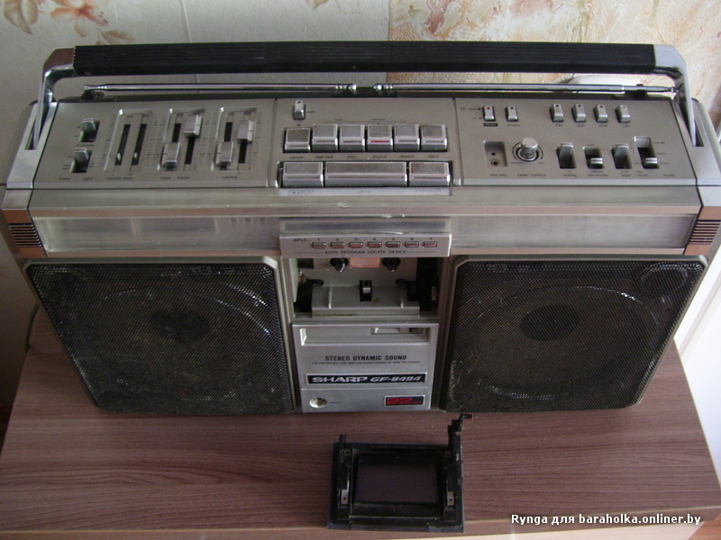

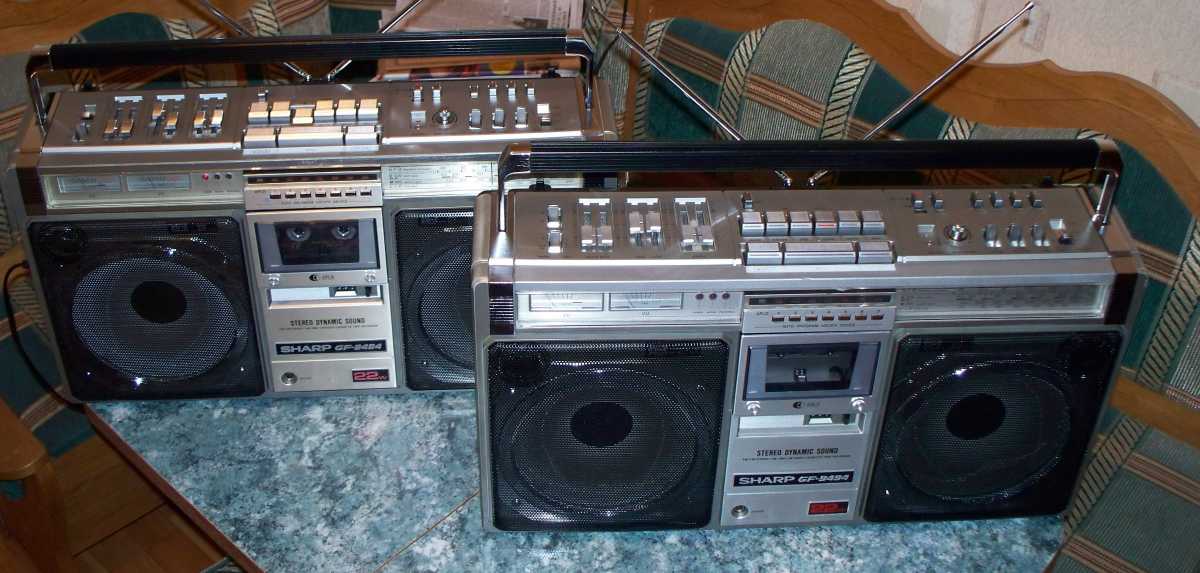

Младший, многоликий, и благородный. Sharp GF-9090.

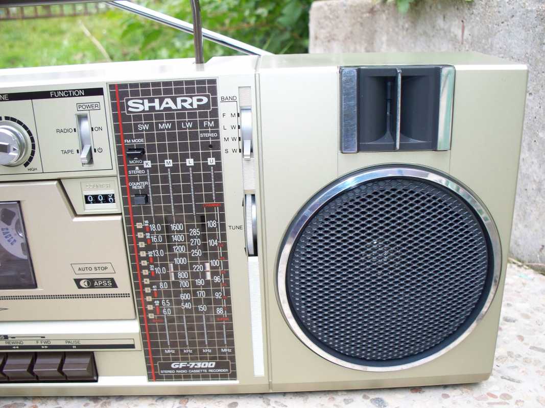

На этот раз хочу предложить вашему вниманию обзор магнитолы, которая положившая начало всей 9-ой серии. Внешне эта магнитола очень похожа на своих собратьев из класса выше(Sharp 9191 и 9292), но это лишь на первый взгляд, хотя сходства в начинке очень существенные. Данная магнитола заинтересовала меня, прежде всего своим не обычным исполнением, они редко встречаются с такими грилями динамиков и в основном шли для Американского рынка, что подтверждает отсутствие буквенного обозначения после цифр модели.
И так начинаем полную разборку, мойку, смазку. Над этим аппаратам пришлось потрудится, так как он все эти годы пахал для своего хозяина по полной, а в ответ не получал даже элементарного, хоть иногда быть протёртым от пыли.

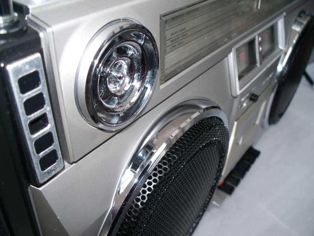

Как и все Шарпы разбирается он очень просто. Сзади выкручиваются винты, и снимается лицевая часть с динамиками. Динамики Шарповские, применяются во многих аппаратах этой марки, диаметром 16см, белого цвета.

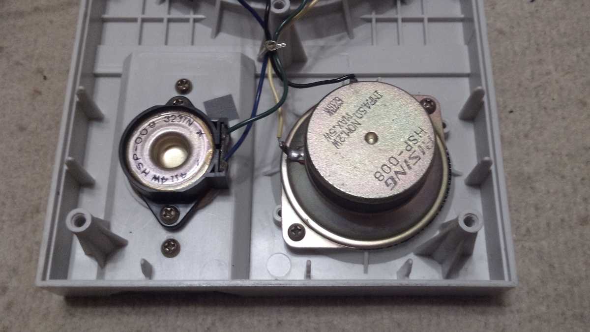

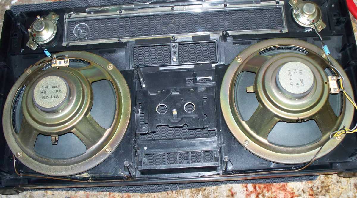

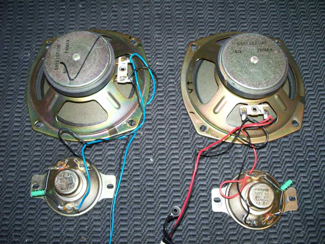

Такие Вч динамики раньше на Шарпах не встречал. Были похожие, но не такие.

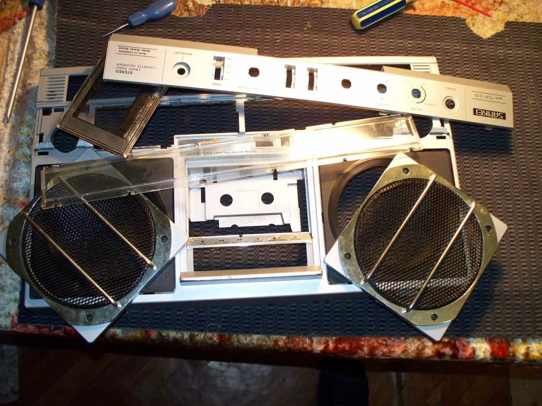

Открутив динамики, легко извлекается декоративная накладка и алюминиевое обрамление. На грилях с обратной стороны наклеена ткань.
Что бы произвести полную разборку аппарата, нужно снять верхнюю накладку с надписями, но прежде демонтировать ручку для переноса.

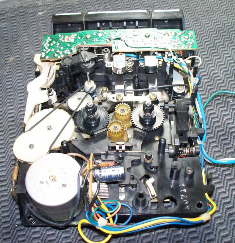

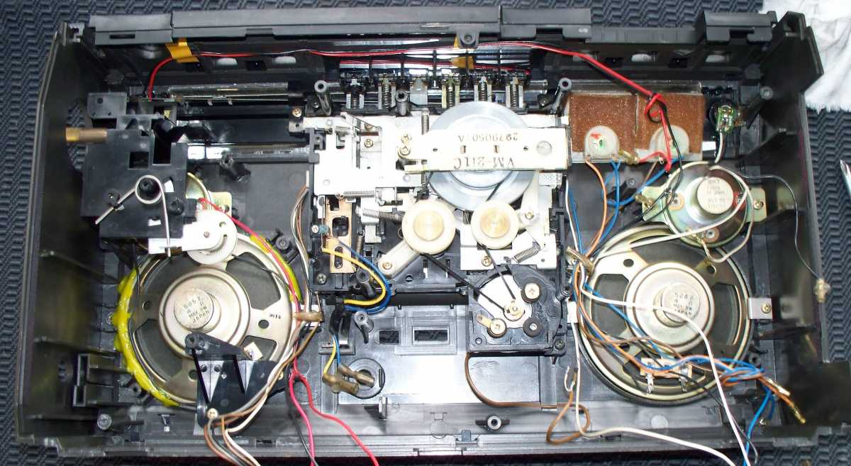

:( Внутри всё предсказуемо, знакомый ЛПМ, и всё те же платы. Я заметил лишь незначительное отличие от Шарпа9191.
Выкручиваем винты и извлекаем всю начинку из корпуса.

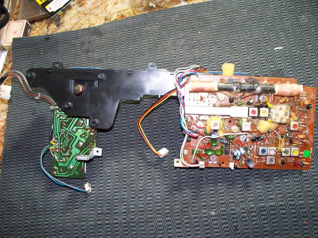

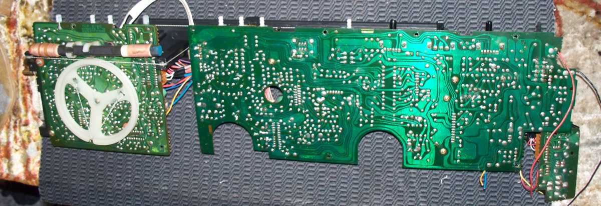

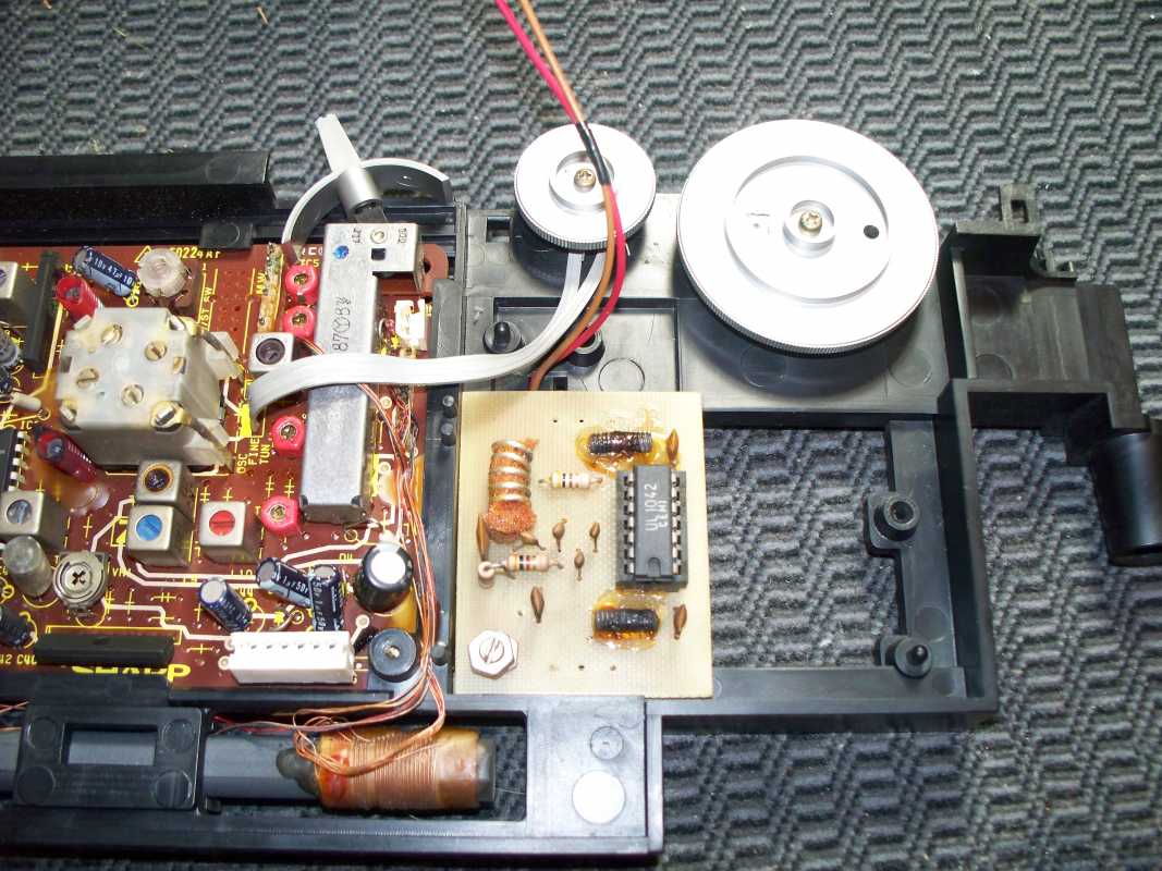

Ну а сейчас нужно немного поработать паяльником. Дело в том, что приёмник в этом аппарате был перестроен под УКВ диапазон. После изучения имеющихся у меня фото шарпов этой сери, пришёл к выводу, что вернуть диапазон на место не составит труда. Потом выпаял контура с тремя витками медной проволоки, намотал новые, но уже с двумя витками, и припаял их обратно на место. Манипулирую сжатием витков контуров ,вложил все станции в нужный диапазон. Теперь приёмник работает в FM, и без проблем принимает FM стерео. Ну и залил всё это парафином.
Немного пришлось повозиться с нитью верньерного механизма, так как она была порвана.
Ещё имеется парочка плат.

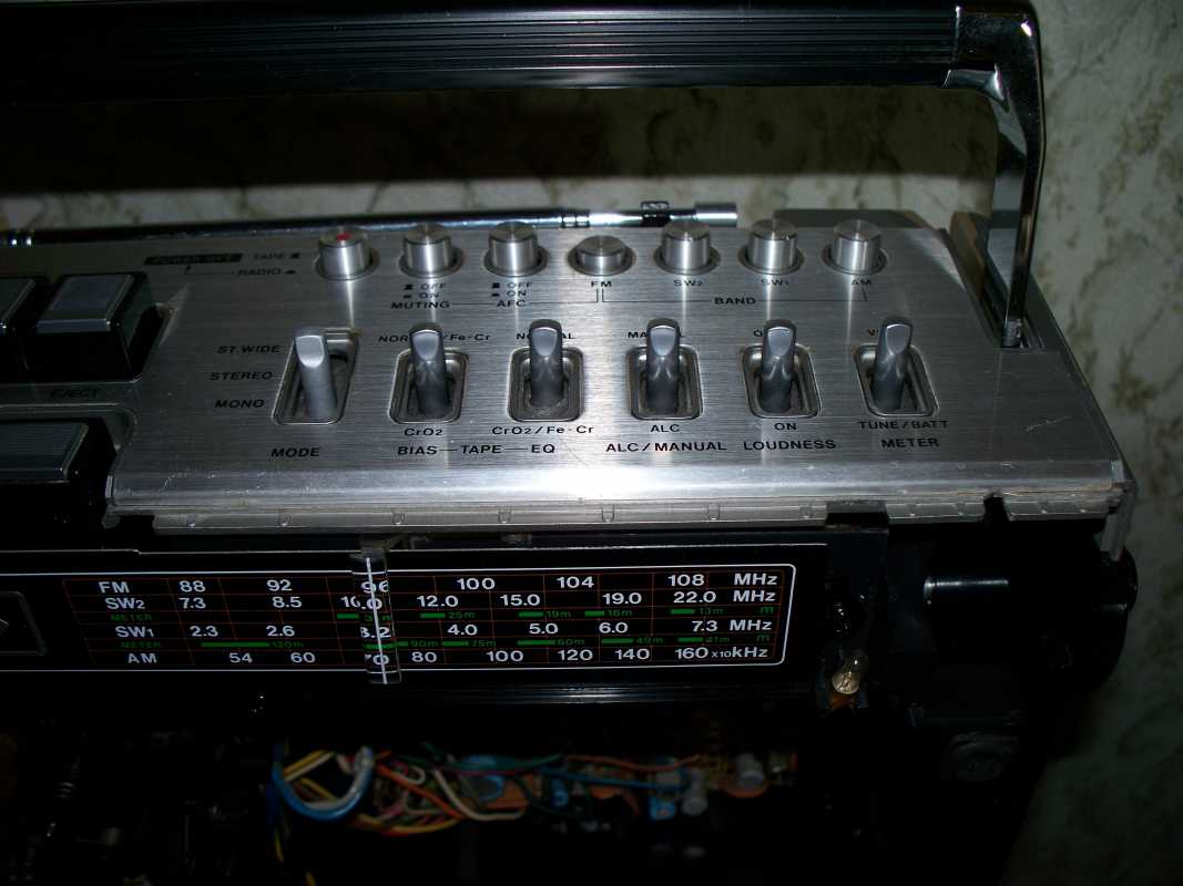

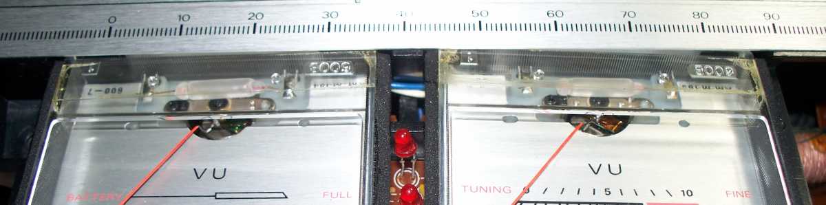

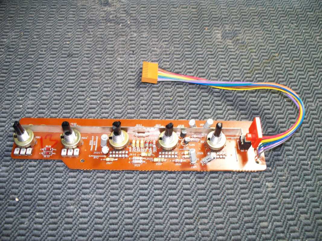

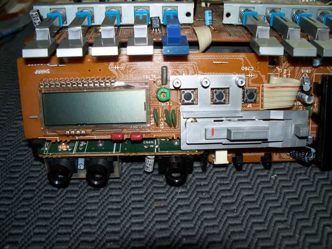

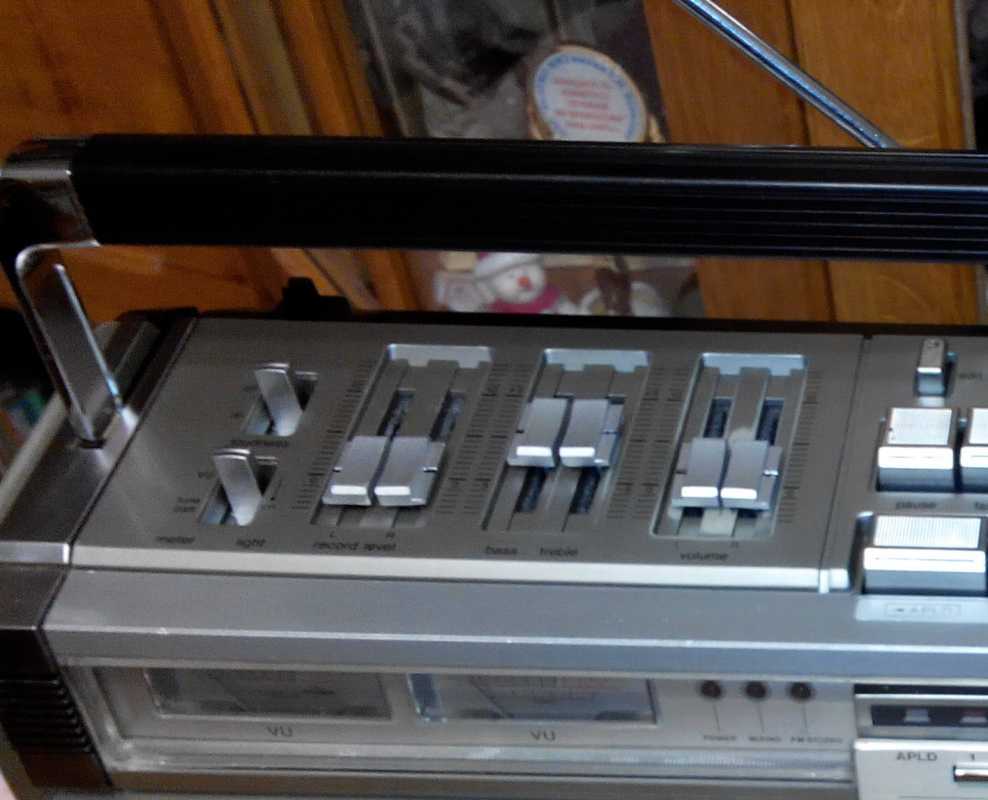

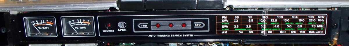

В верхнем левом углу магнитолы расположена плата управления звуком и стрелочные VU индикаторы тройного назначения.
С права вверху управление приёмником и блок переключателей. На переключателях была утеряна одна насадка, пришлось изготовить новую, правда она немного отличается, но это не критично.

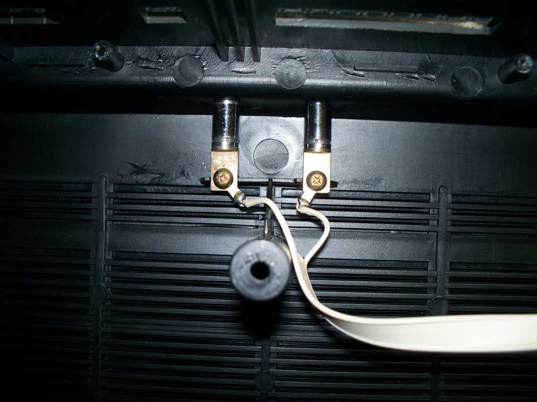

На корпусе остаётся только трансформатор и две антенны, каждая отвечает за свой диапазон. Трансформатор, он как у всех шарпов, работает с тремя видами напряжения.
Шкала приёмника объединена в общую декоративную накладу, на ней расположены стрелочники, диод приёма станции в Стерео режиме, фирменный логотип и информационные табло системы APSS .

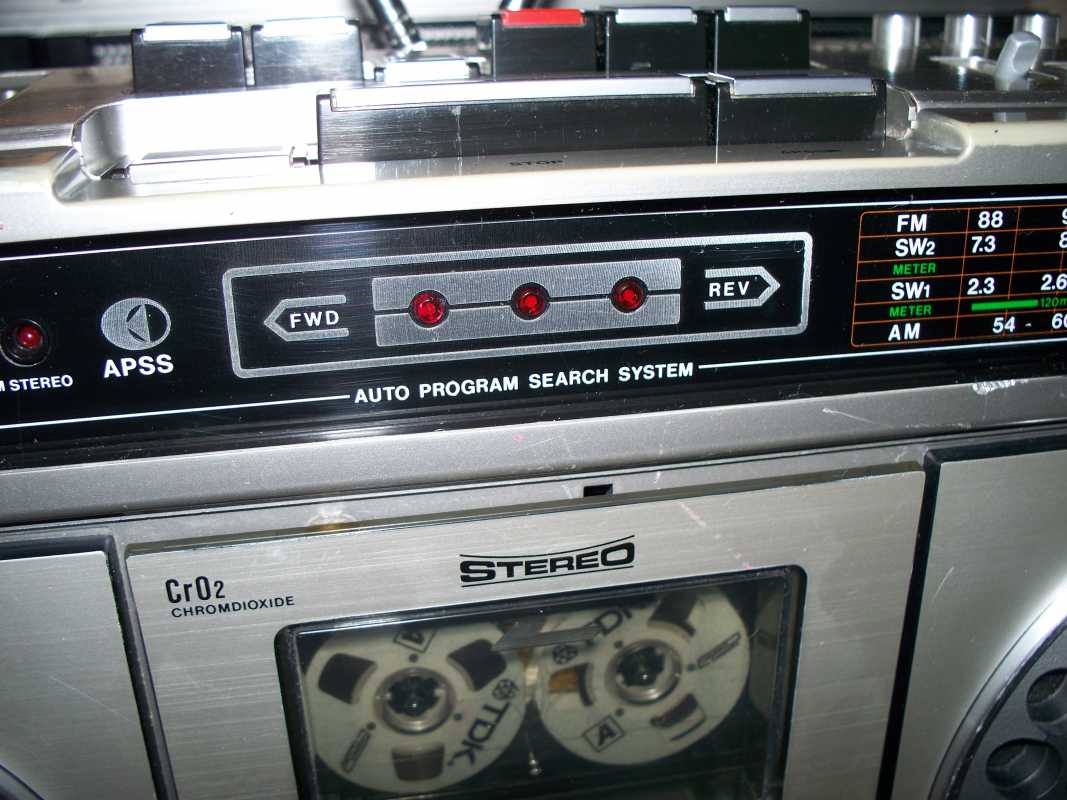

Здесь три красных диода, и при поиске трека они бегущими огнями указывают направления поиска. В других моделях просто загорается стрелка.

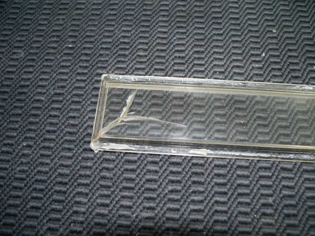

Недочётов в этом аппарате было хоть отбавляй., включая треснутое стекло шкалы приёмника. Изготовил другое, и приклеил на место.

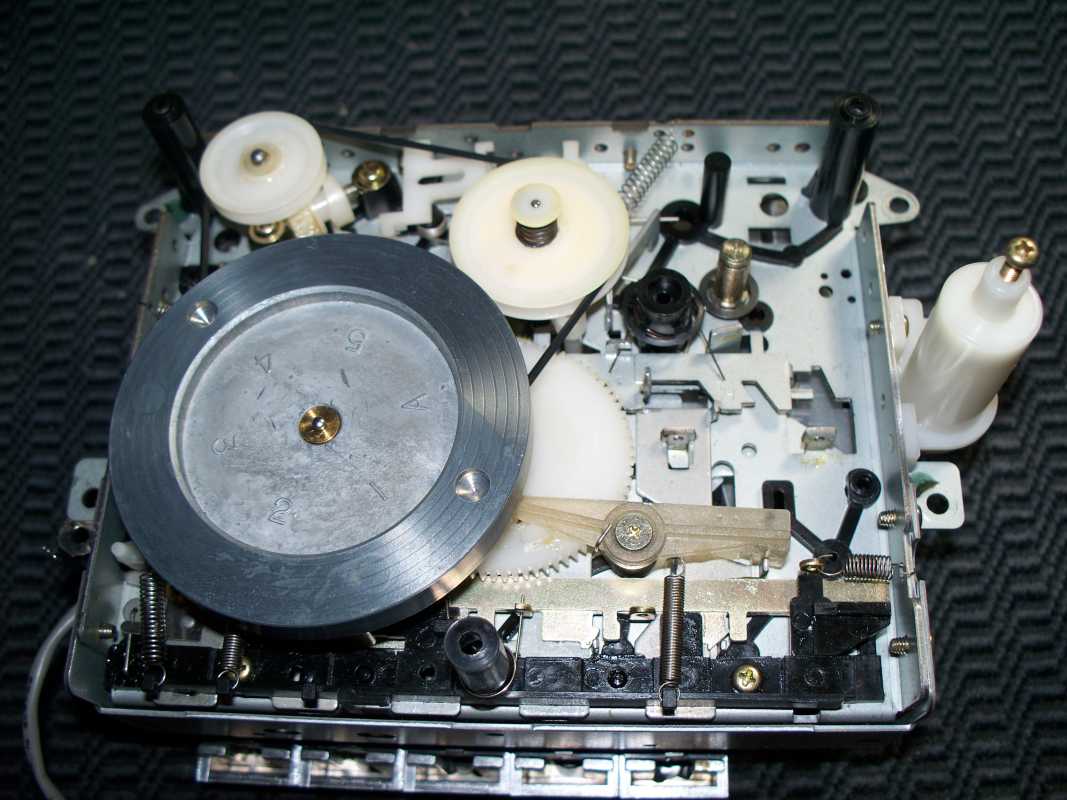

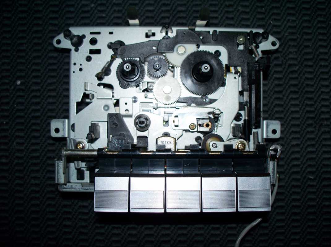

Ну а сейчас переходим к ЛПМ. Стандартная, как у многих аппаратов 9ой серии.
Обычный для этих лентопротяжек набор неисправностей:

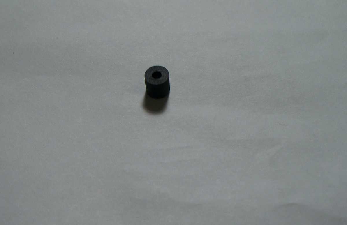

Задубевший и весь потресканный прижимной ролик.( Заменён на новый).
Превратившийся в грязь подмоточный ролик.(Заменён на новый).
Упиленая по самое не могу голова.(Заменена).
Замена трёх пассиков, смазка, чистка, и теперь ЛПМ работает без проблем.
Ну вот наверное и всё, сделал всё что смог, что бы вернуть этот замечательный аппарат в строй. Ах да, ещё фото разьёмов, здесь всё довольно скромно.
И немного о технических характеристик.
Модель разработана и выпущена в свет в июне 1978 года , считалась самой последней и включала новейшие разработки внедрявшиеся компанией Sharp в переносные и стационарные аппараты, прежде всего это система APSS, двух полосная акустическая система с мощным усилителем, в FM была внедрена бесшумная настройка, стрелочные VU индикаторы тройного назначения, выбор типа ленты, функция усиления баса, подсветка шкалы, и т.д. Размеры магнитолы относительно небольшие,485мм: 115мм на 240мм и вес 5.8 кг.
Sharp GF-9090.

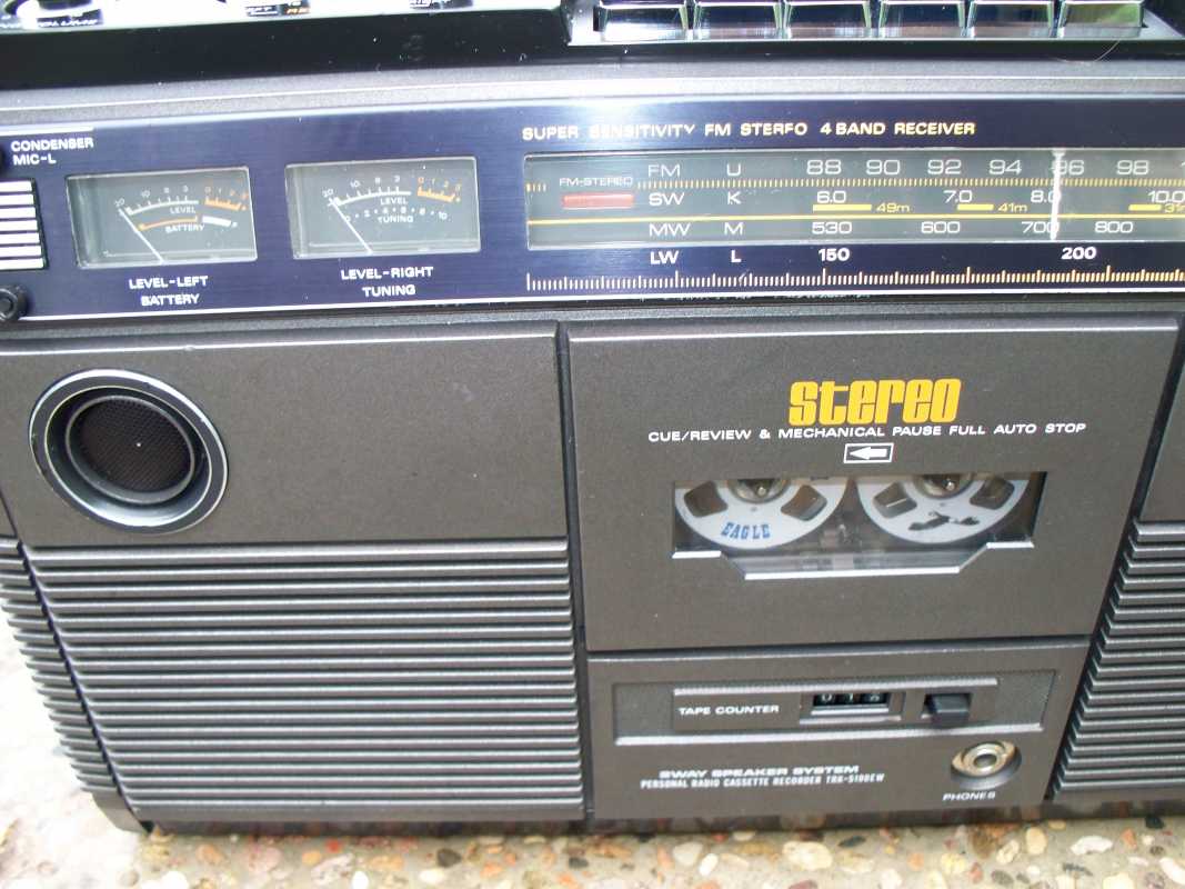

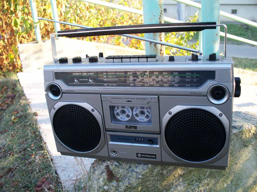

Предлагаю вашему вниманию краткий обзор, как я из грязной и страшной внешне магнитолы, вернее двух, сделал неплохой коллекционный экземпляр. Вернее сам процесс остался за кадром, а на всеобщее обозрение выставляю лишь начинку данного экземпляра.
Hitachi TRK-5190, не часто встречающийся в наших края экземпляр, производился для рынка Канады, год начала выпуска 1978. У меня их оказалось две штуки, одну приобрёл на зарубежном аукционе, очень грязную и полу рабочую, вторую, как не странно у нас в Минске, она была ещё страшнее первой, с кучей не достающих элементов, покрашеной из балончика,но подавала признаки жизни. Магнитола очень не обычная, вот по этой причине и решено было вдохнуть одной из них вторую жизнь, сделать что то стоящее. Правда, оставлять её в свою коллекцию я не планирую, был интересен сам процесс.

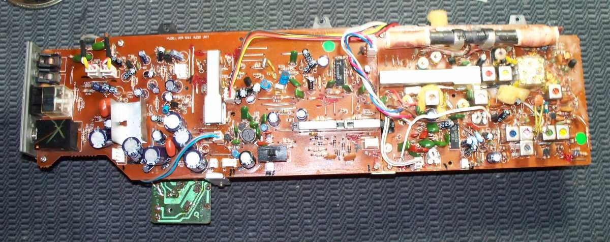

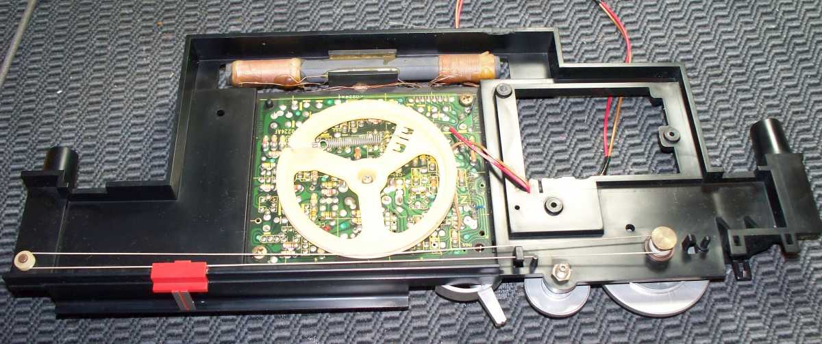

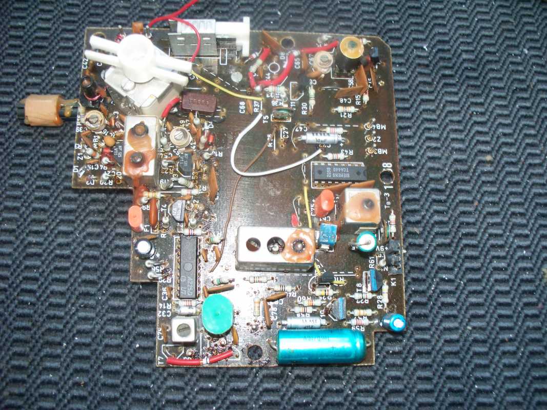

Разбираю два аппарата. Снимается задняя крышка, и вот оно поле для сражения. Магнитола, как и положена, в те времена, сделана качественно, вся электронная составляющая размещена на одной плате, много проводов на пайке и на одинаковых фишках, поэтому пришлось всё подписывать.

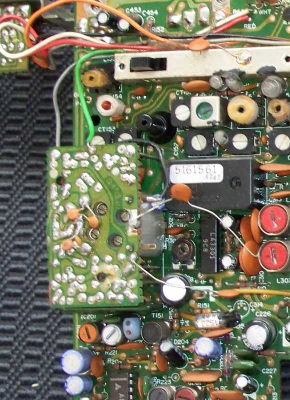

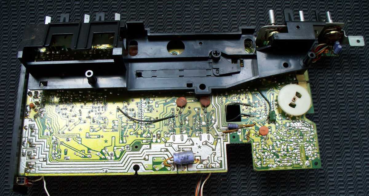

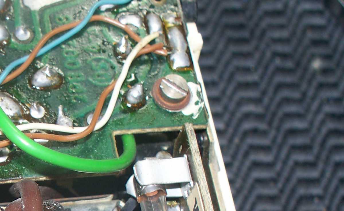

Начинаю процесс осмотра платы приёмника, так как работа его меня совсем не устроила, такое ощущение, что он перестроен. Нахожу два конденсатора, где бросается в глаза не родная пайка. Удаляю их, незначительные манипуляции с контурами, потом с построечным резистором режима стерео, и ура, приёмник работает отлично.
Ну а сейчас можно и дальше двигаться. Поработав немного паяльником, извлекаю платы.
Да уж, а дальше, как говорится, чед дальше в лес, тем больше дров. Но ни чего не поделоешь, что бы всё тщательно отмыть, аппарат нужно разобрать полностью.

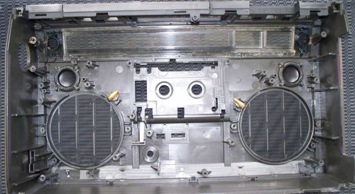

Посмотрим что же расположилось здесь, точнее, на лицевой части аппарата.

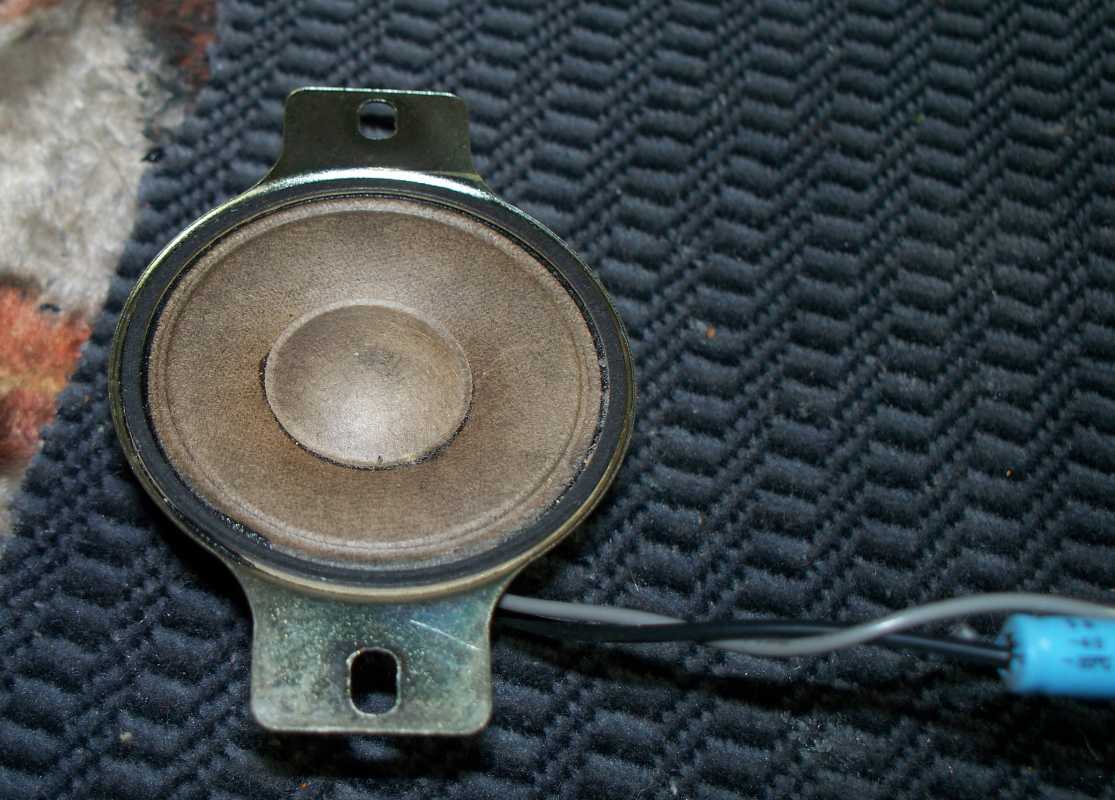

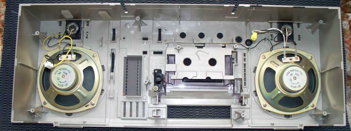

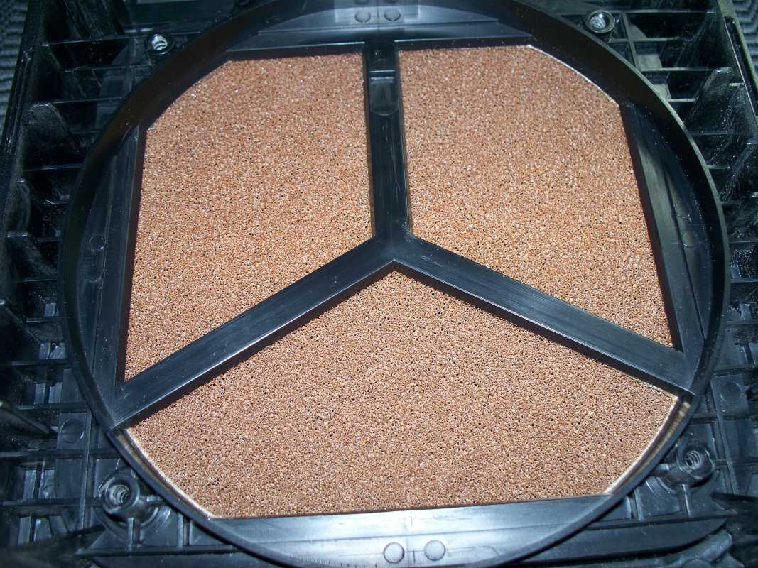

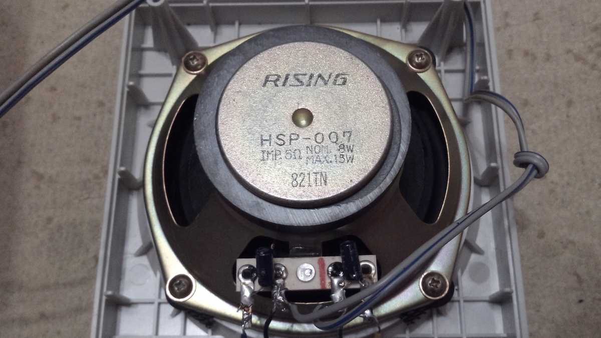

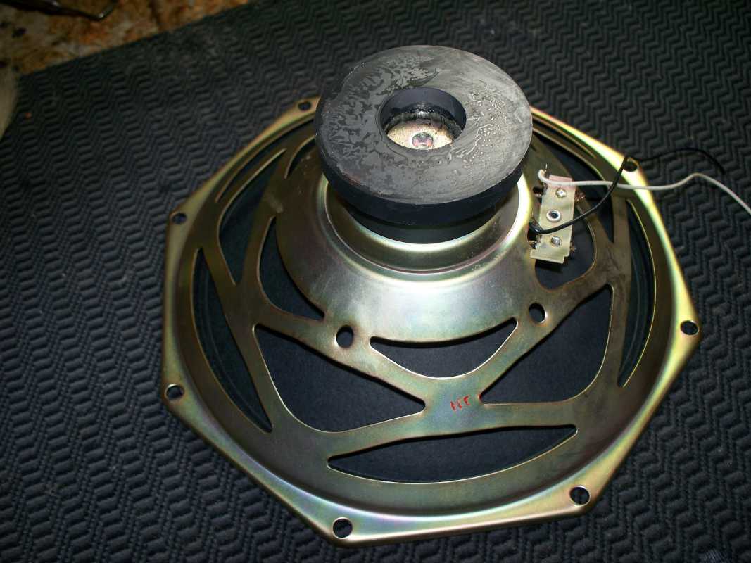

Динамики всего лишь 10 см, с маленькими магнитами, но тем не мение, у магнитолы звук очнь и очень не плохой. Пищалки бумажные, и это не плохо.
Что бы предотвратить попадание пыли и другой грязи в динамики, на грилях с обратной стороны наклеена капроновая сетка.

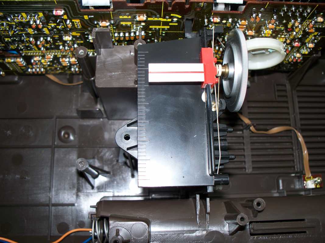

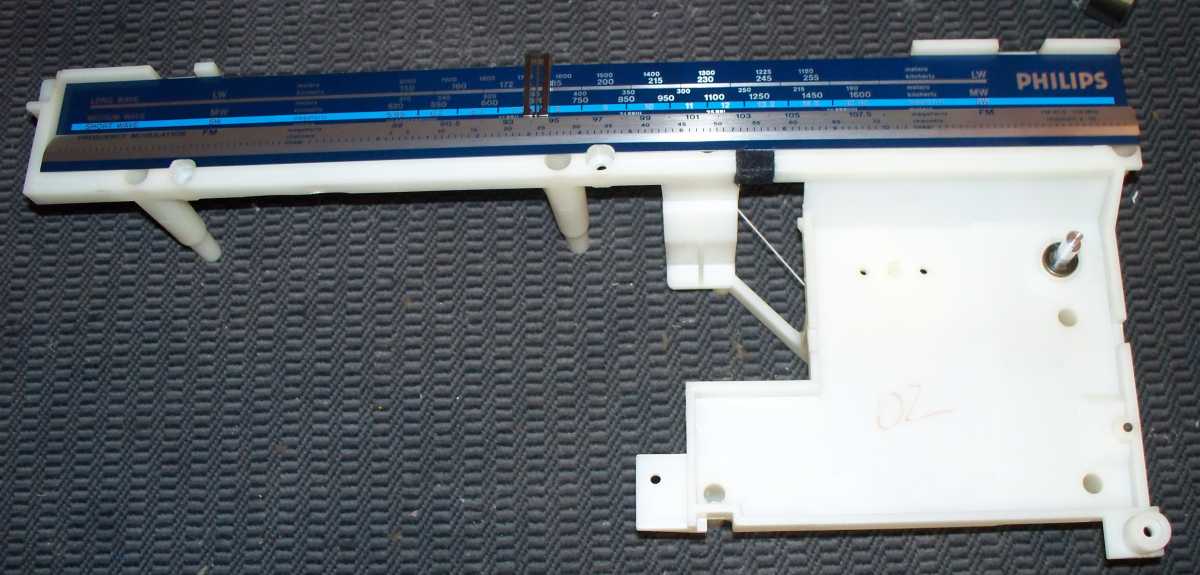

Шкала радиоприёмника снимается со всем механизмом настройки, КПЕ вращается через шестерёнку. Также в шкалу встроена лампочка индикации стерео режима, к стати,здесь установлена обычная лампа накаливания, а не светодиод.

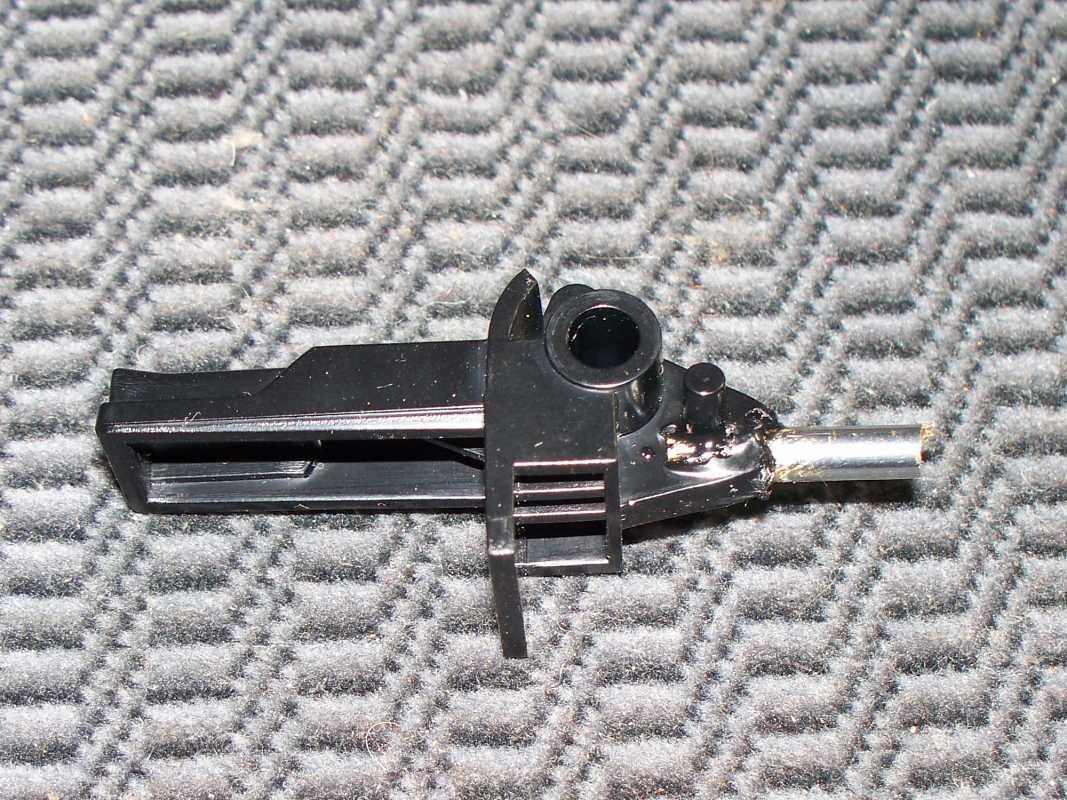

Пришлось восстановить треснутую стойку крепления шкалы. Взял кусочек антенны, нагрел её и просто одел её на стойку.

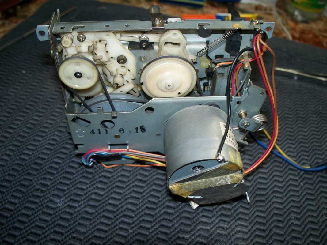

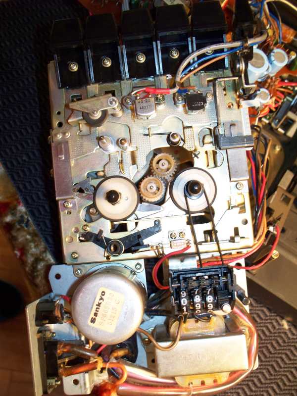

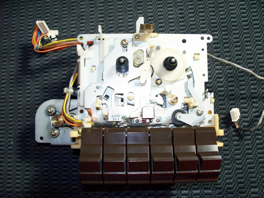

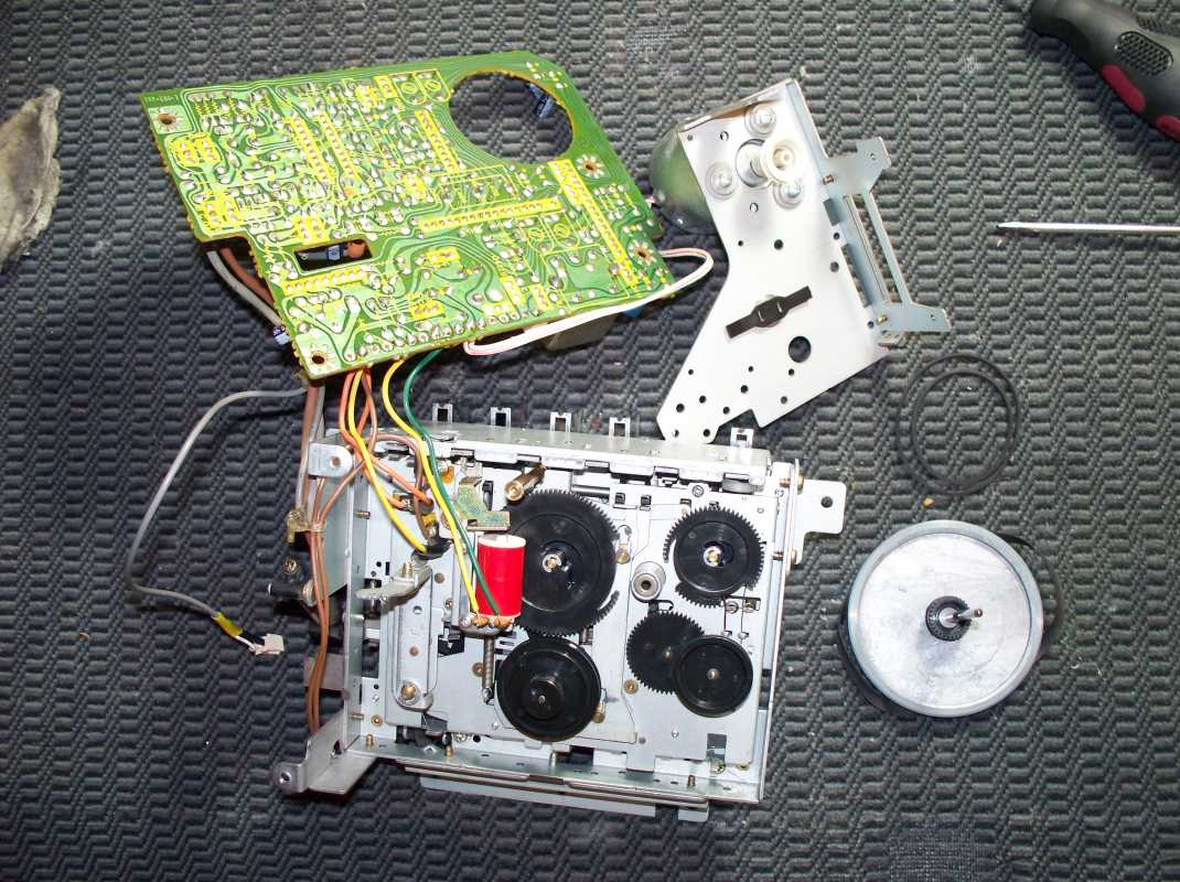

Ну а сейчас, самый сложный механизм, конечно же это ЛПМ . Добротный и тяжёлый, метал и качественный пластик, мотор помещён в своеобразную алюминиевую капсулу и кто производитель непонятно. Ну здесь всё как всегда, чистка, мойка, смазка, замена пассиков, здесь их три штук. Также заменил прижимной ролик, взял его с донора.

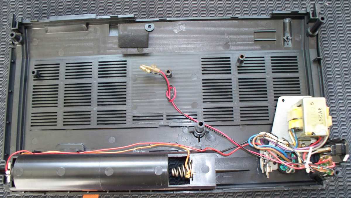

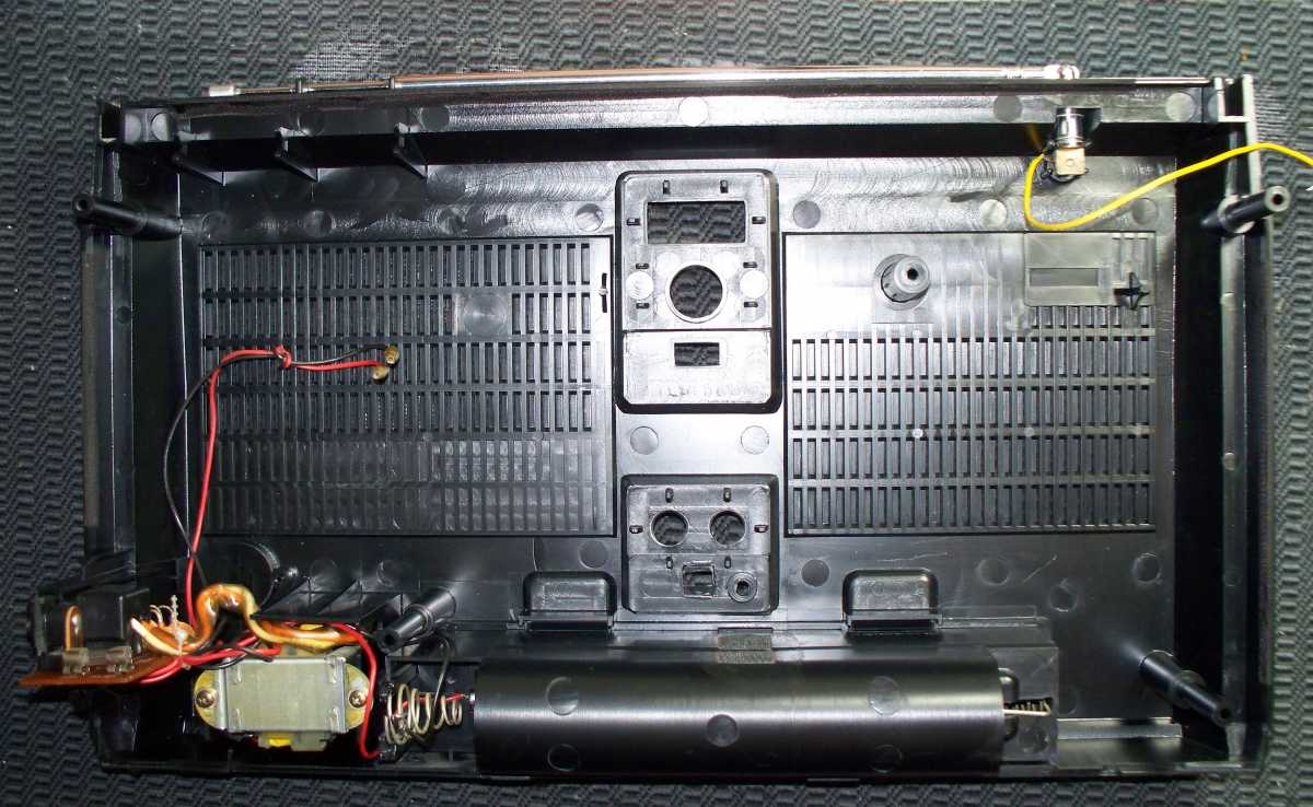

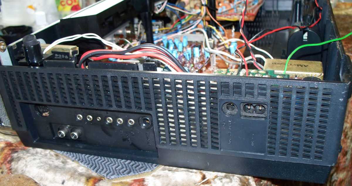

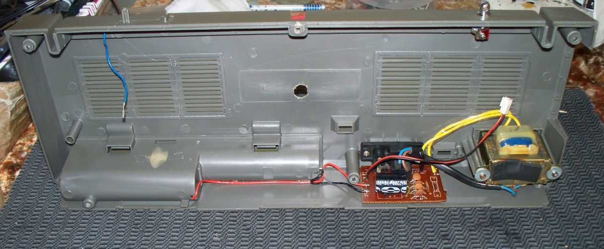

Посмотрим, что же осталось на задней крышке.Собственно кроме транса и антенны, больше ни чего нету.

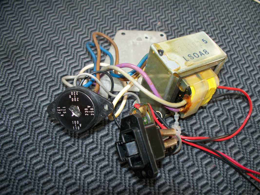

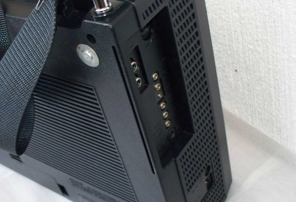

Трансформатор мульти вольтовой, обратите внимание, сколько режимов переключения напряжения.
Было бы не плохо пробежаться по внешнему убранству этого экземпляра, конструктора поработали на славу.
Очень необычно реализованы ползунковые переключатели, а ручки настройки тоже, они с алюминиевыми дисками в нижней части. Смотрится это всё очень не обычно.

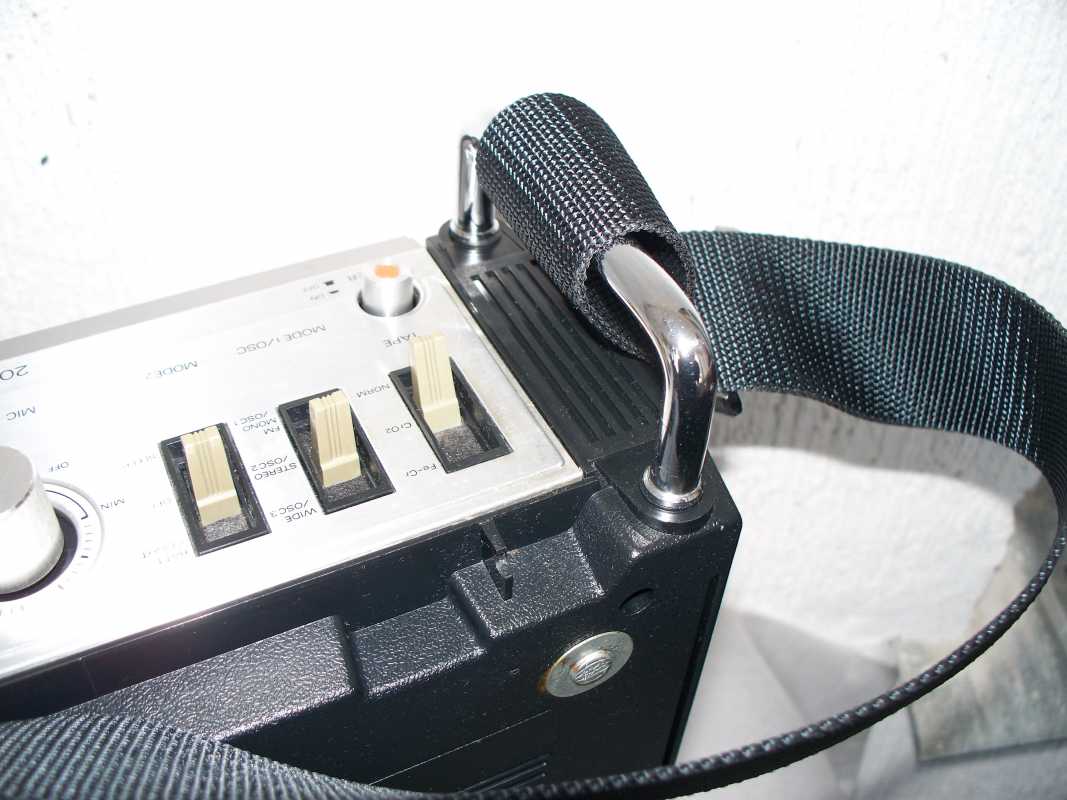

Ручка для переноса магнитолы сделана очень интересно, и оригинально она с накладкой из полированного алюминия, смотрится оригинально, также имеет механизм фиксации.

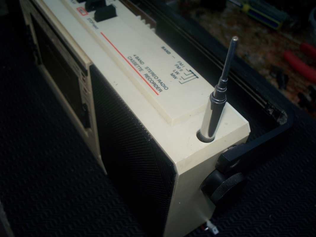

C куском антенны - классный вариант придкман. Залодбался трубки пилить под восстановление креплений.
Моё увлечение.Как это было, и что из этого вышло. 14 Нояб 2015 09:59 #5168
Я всё время так делаю. Берёшь одну сломанную антенну и всё, разные диаметры стоек можно лечить. :rem:

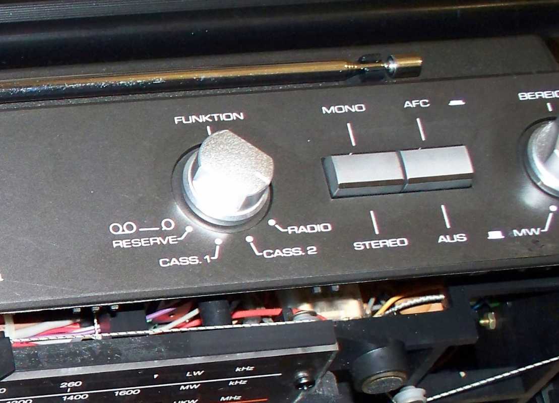

Немец, не хуже Японца.

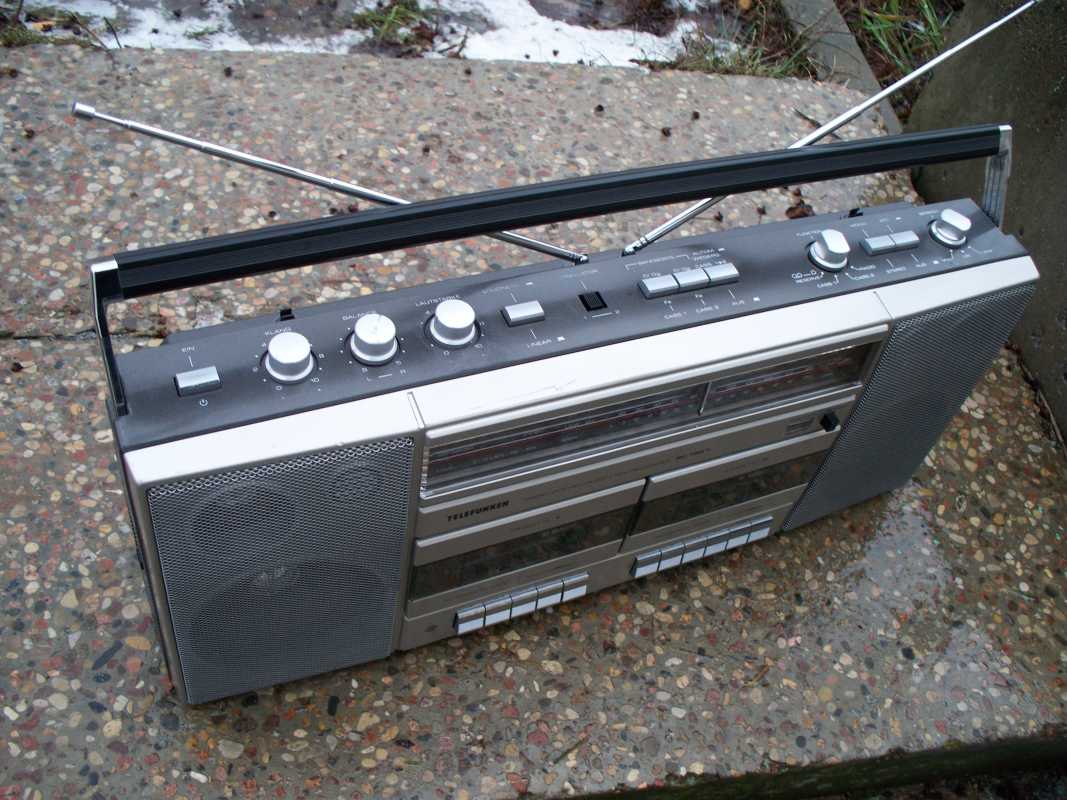

. На этот раз магнитола от немецкого производителя, и привёз мне её мой знакомый из Германии. Как обычно, букет стандартный, пыль, грязь, порванные пассики, но и была неисправность, с которой пришлось немного повозиться……

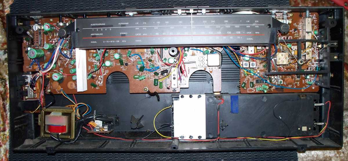

Магнитола родом из начала 80х, сделана очень качественно, в ремонте всё доступно. Снимаем переднюю часть, на ней остаются динамики и две ленто протяжки, очень необычная компоновка. На ответной скомпонована электронная составляющая.
Платы две, извлекаются из корпуса вместе, так как соединены между собой шкалой приёмка. Всё на разъёмах, в случае пайки, переднюю часть было бы извлечь сложнее, уж больно много там проводов.

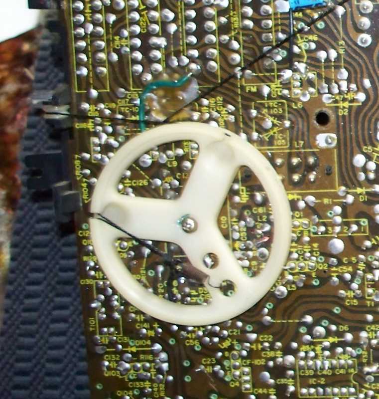

Начинка вся Япония, в частности очень много радиодеталей от Hitachi.

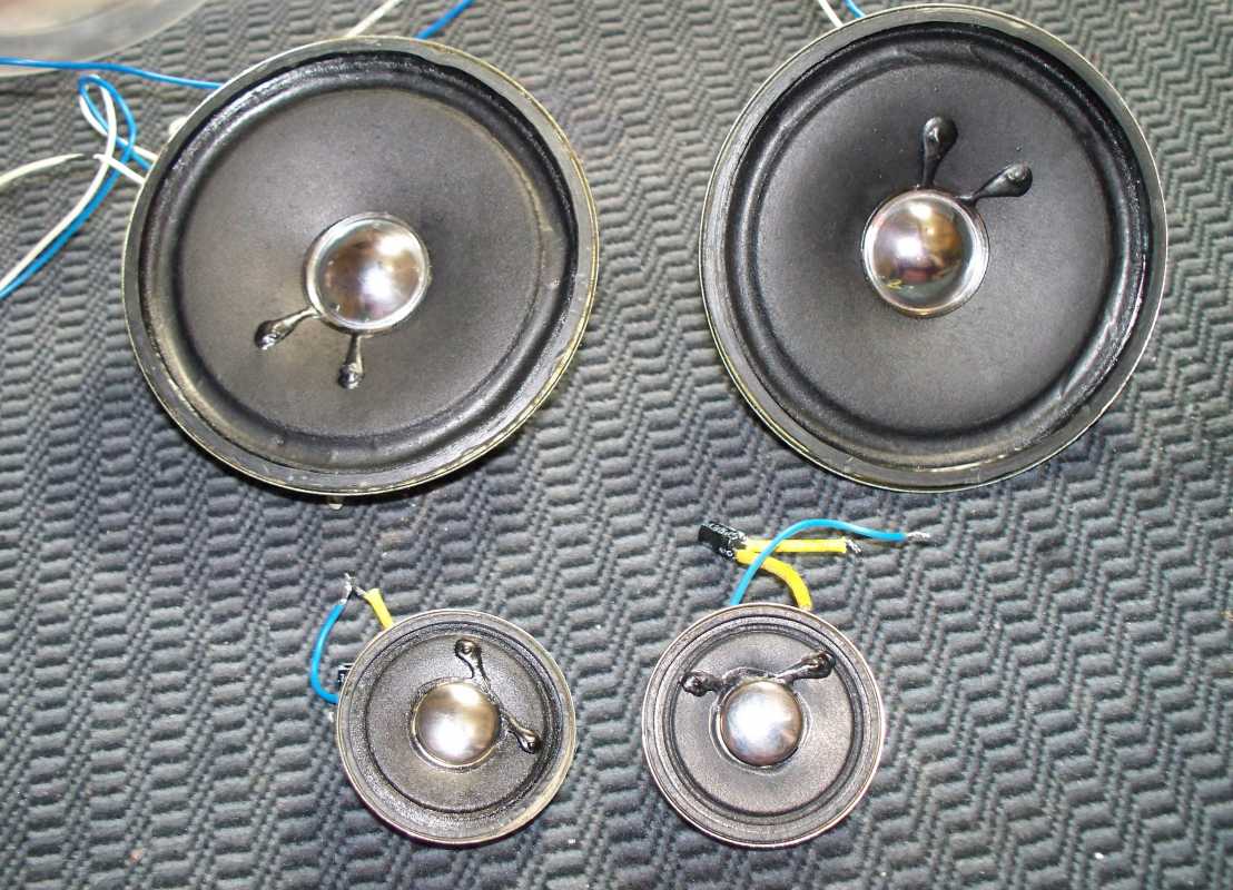

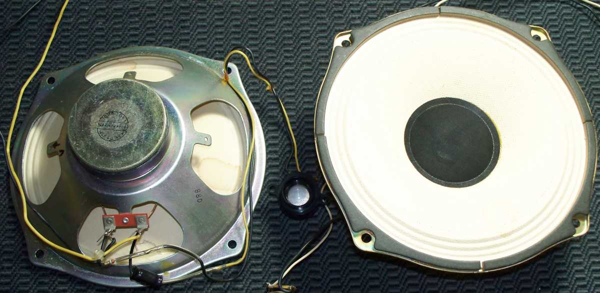

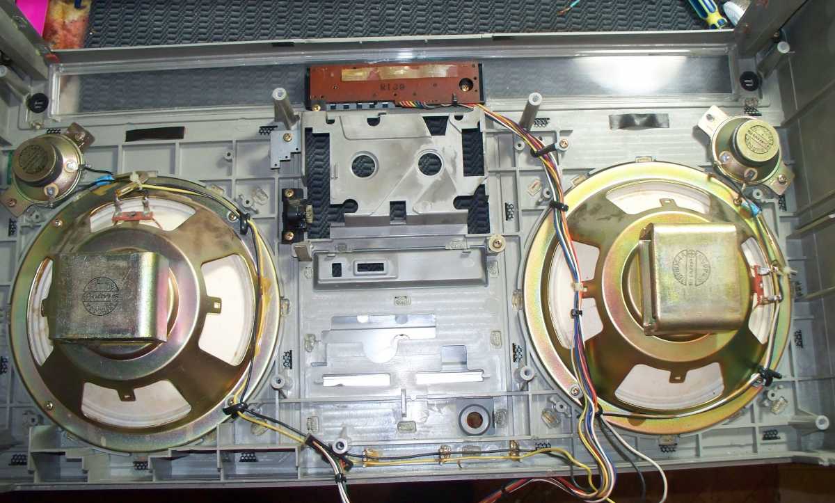

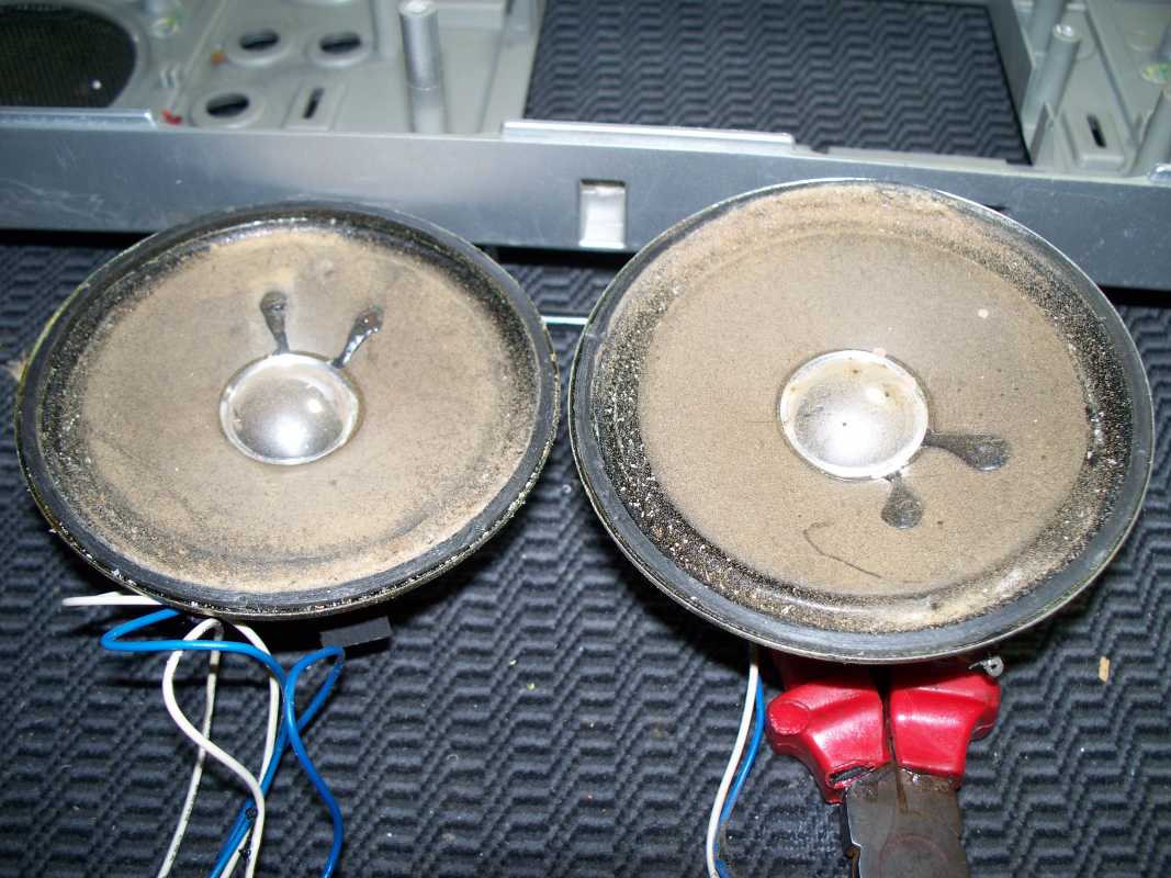

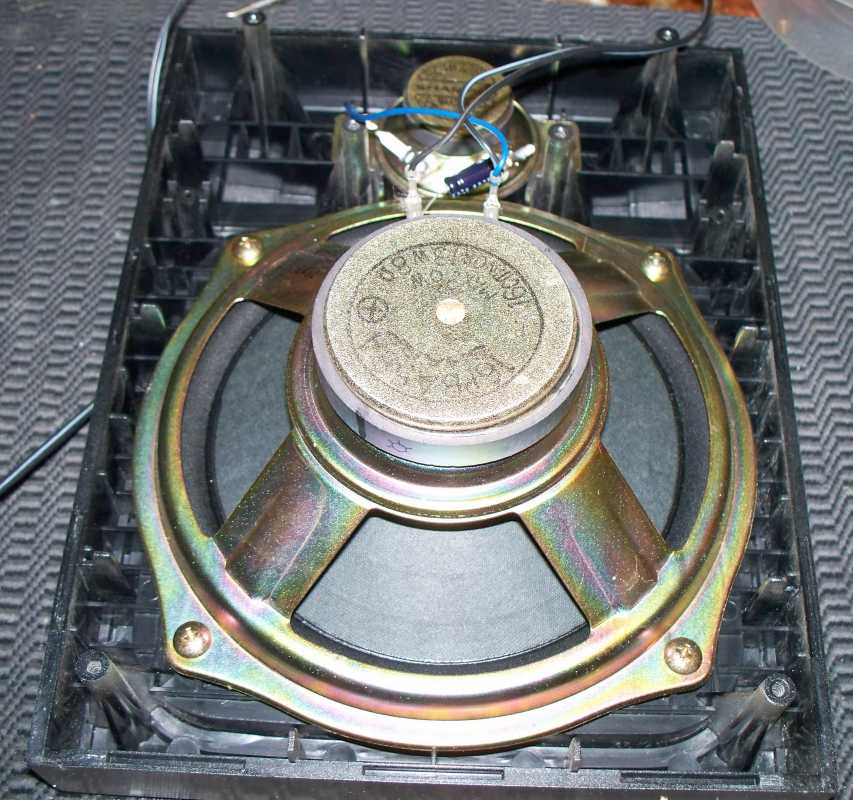

Вч динамики 12см, фирма не прописана, Нч-5 см, бумажные, произведены в Тайвани. Обратите внимание на конструкцию Вч динамика, подвесы хоть и бумажные, но сделаны отдельно от диффузора.
Транс приличных размеров, 12V,и очень тяжёлый.

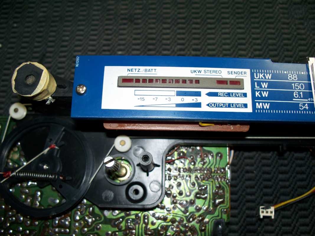

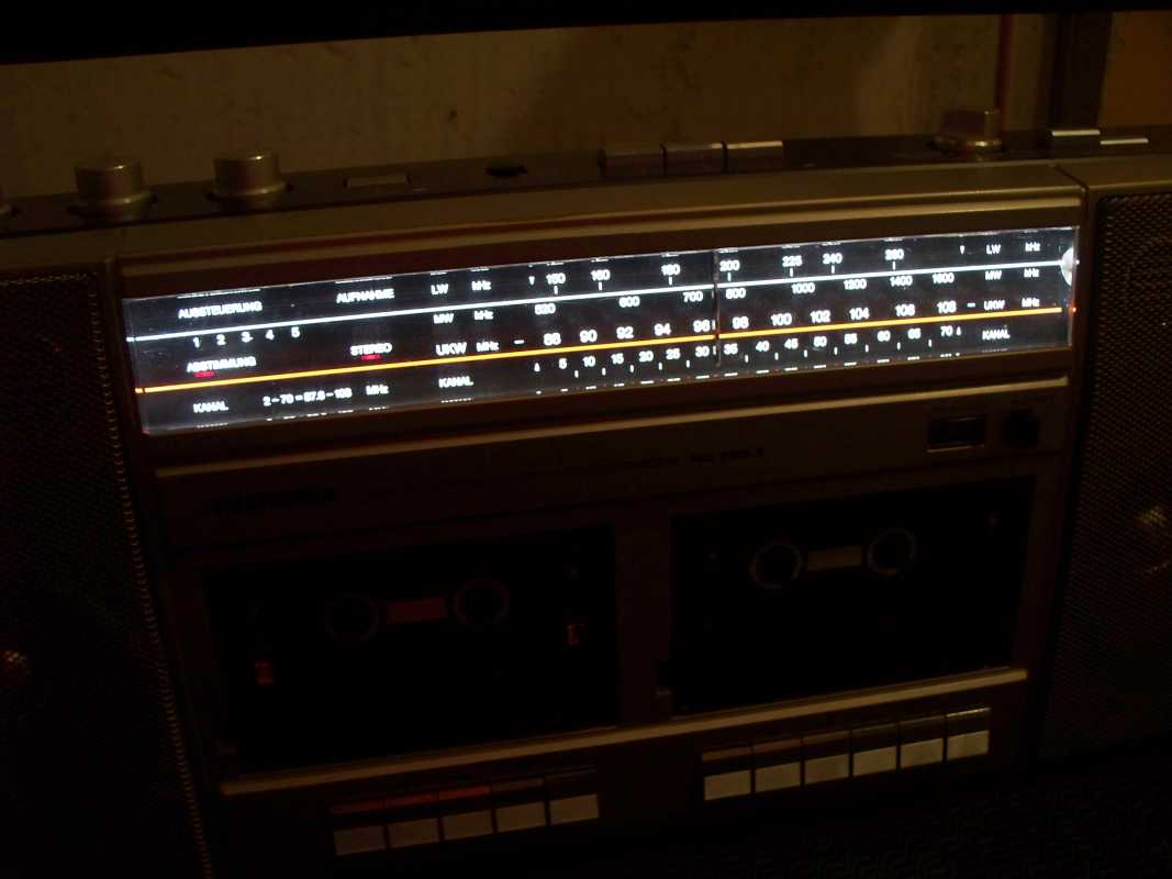

Информационные светодиоды и пиковый индикатор расположены на шкале приёмника, пиковый индикатор работает только в режиме кассеты.

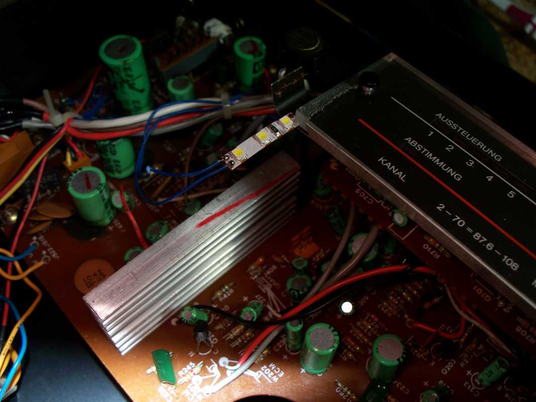

Шкала приёмника имеет подсветку, я её немножко доработал.. Лампочки заменил на светодиоды. и вот что с этого получилось.

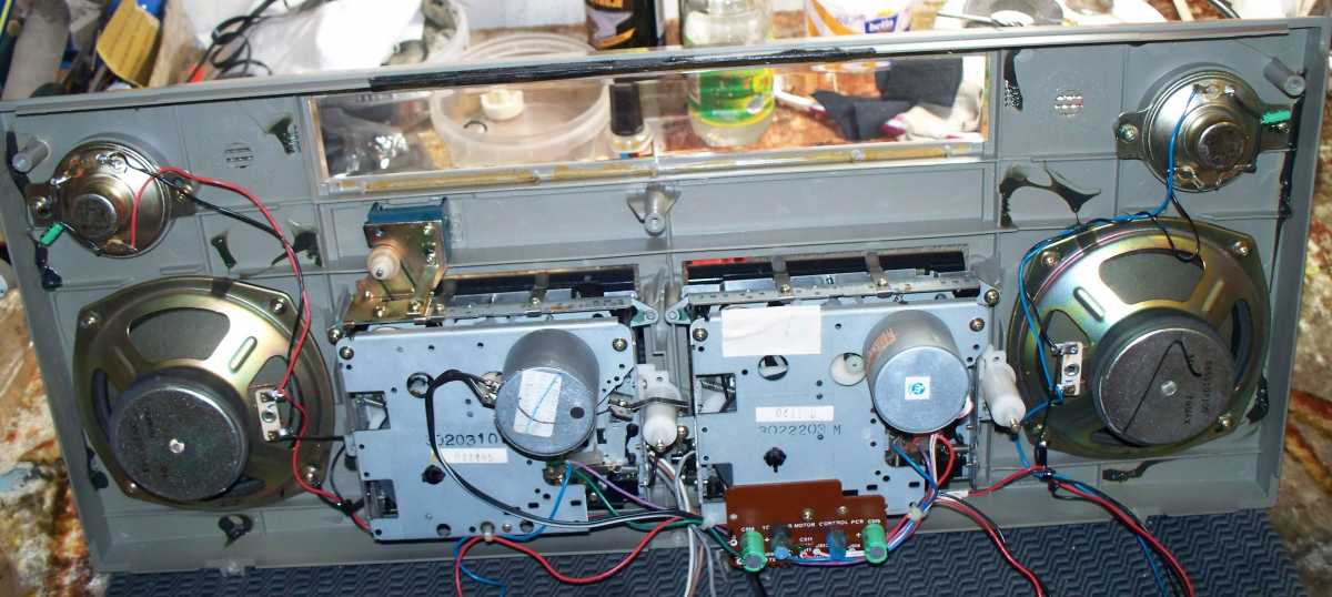

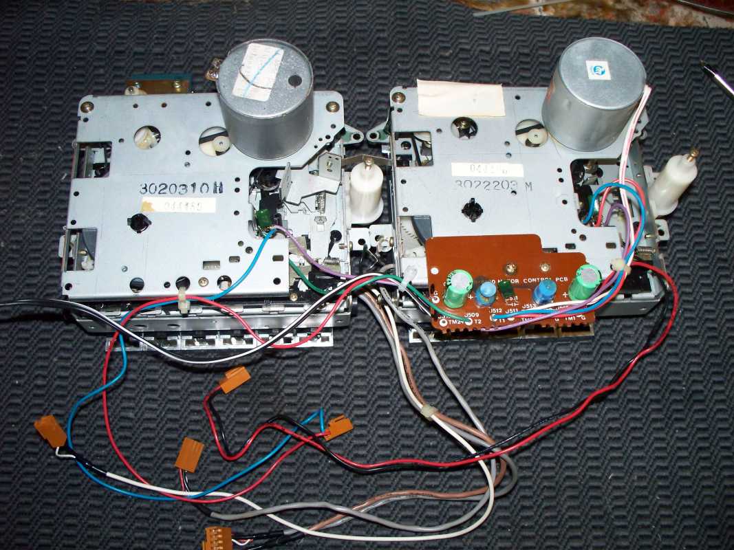

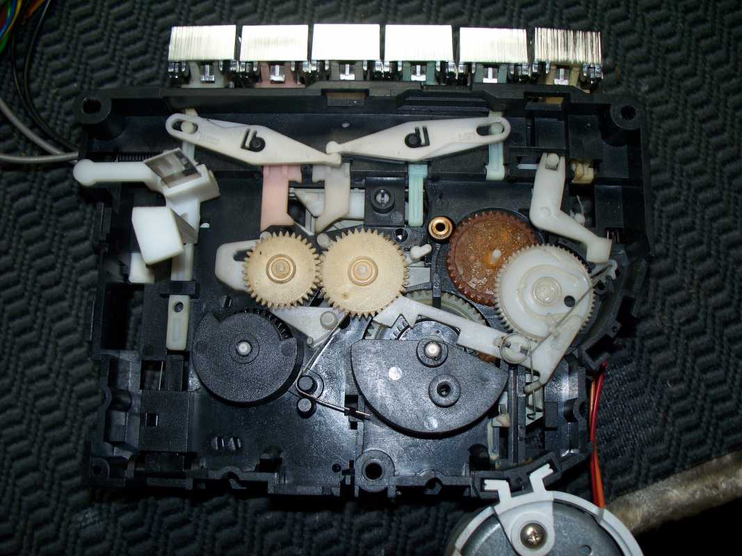

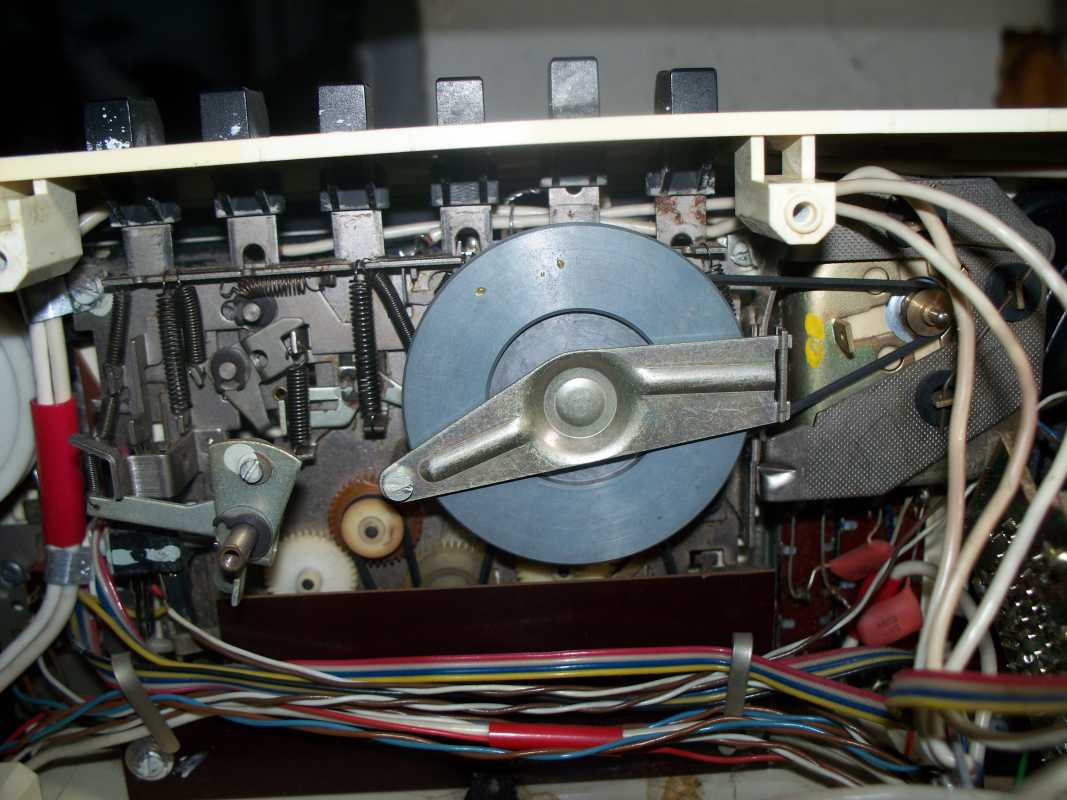

Ну а сейчас переходим к ЛПМ, они оснащены полным автостопом и системой Soft-touch(c англ. soft touch – мягкое нажатие). Ленто протяжки не из простых, сделаны качественно, мощный моховик тон вала, металл, но тем неимение имеют огромное количество непонятных рычажков и шестерёнок, даже кнопка паузы реализована на приводе шестерёнки. С ЛПМ 1 проблем не было, замена пассика и полная работоспособность.

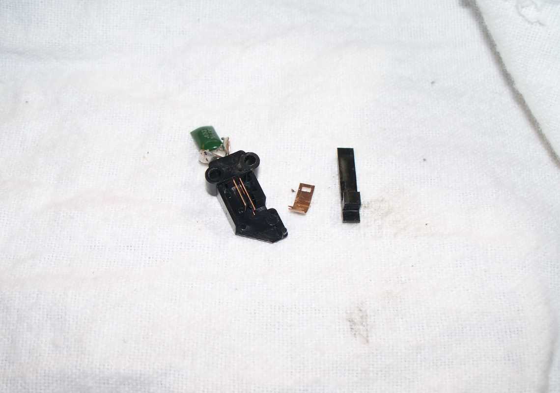

С ЛПМ 2 пришлось повозиться. Всё началось со сломанного контакта.
Сломанную контактную группу с лёгкостью заменил , подобрал похожую, из запасов..

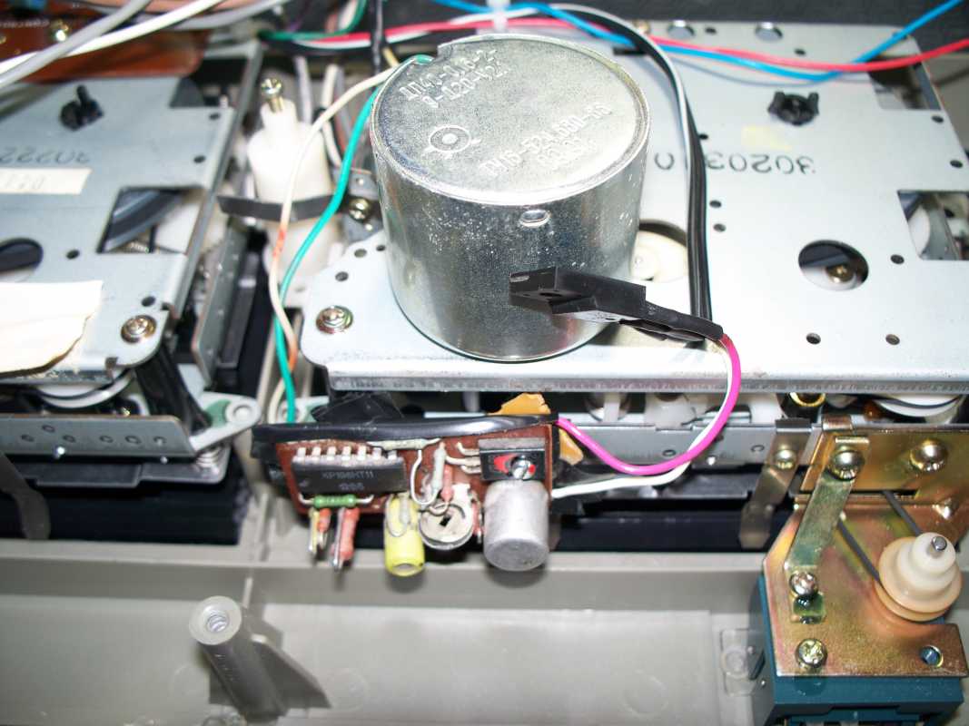

Одна неисправность потянула за собой другую. Сломанная пластина замкнула, и двигатель с оборванным пассиком постоянно вращался. И вот что из этого вышло.

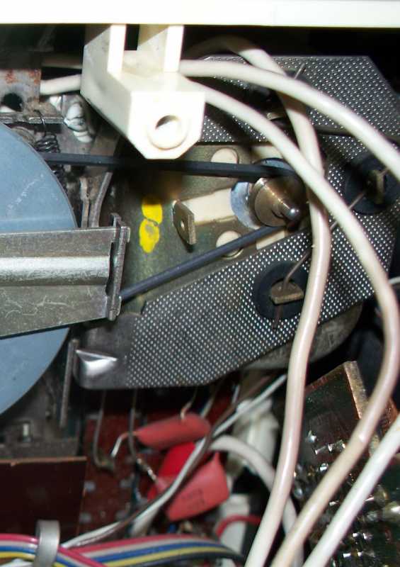

С моторчиком всё сложнее, он левого вращения, с внутренней платой стабилизации, у меня же все оказались с правым вращением. Пришлось использовать наружную плату стабилизации, и менять направления вращения моторчика изменив его полярность.

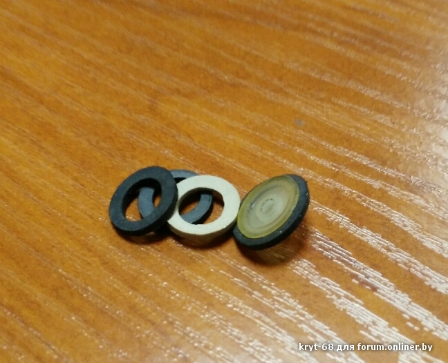

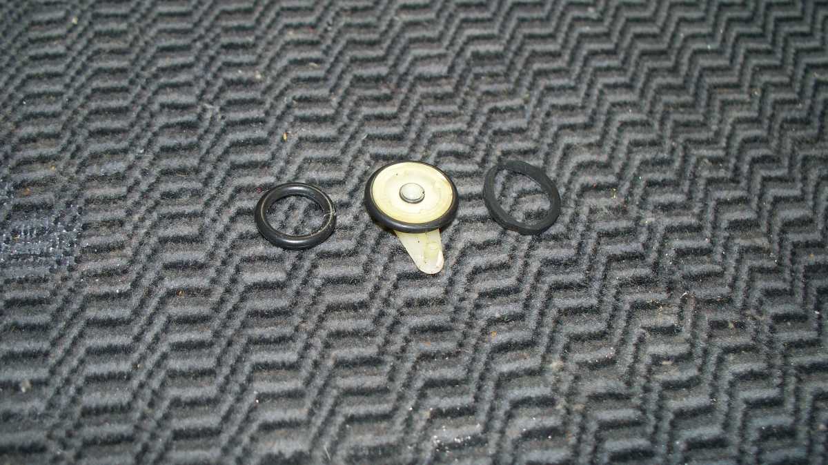

Демпферный механизм вакуумного типа, колечки в нём целые и работает он чётко, без нареканий.
Что интересно, переключение воспроизведения между деками происходит в ручном режиме.

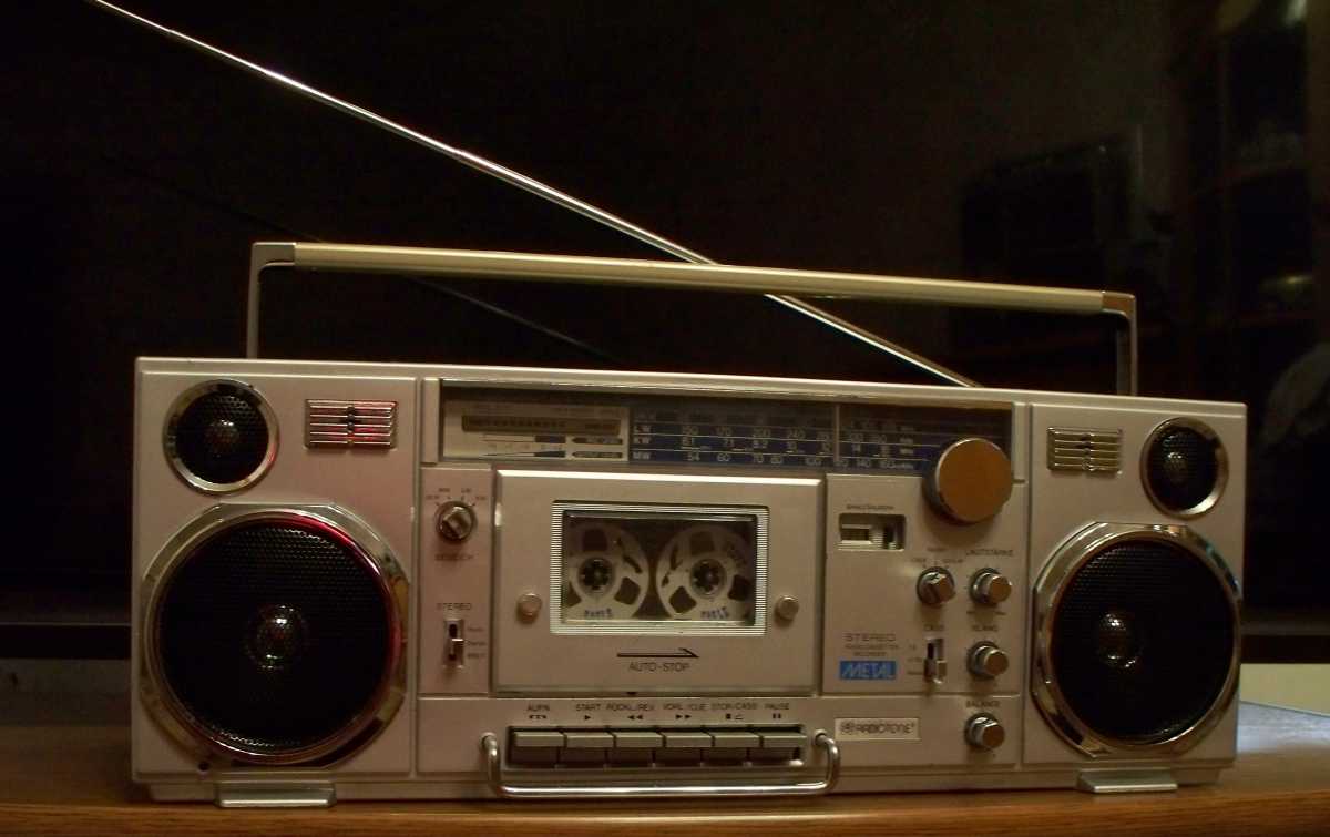

Ну и конечно пару слов о внешности данного аппарата. Здесь всё как в Немецком автомобиле., строго и надёжно. Всё продумано до мелочей ни чего лишнего. Всё управление сконцентрировано на верху, на неё уже другой аппарат не поставишь.
Всё почищено, отремонтировано и установлено на своё место, магнитолка работает без нареканий.
Год начала производства примерно 83-84й. Из функционала, полный авто стоп, системой Soft-touch, линейный вход, АПЧ, LOUDNESS. и т.д., вес 6.5 кг, размери 550*230*110мм, блочной компоновки. Отлично играющая магнитола, а с включенной системой LOUDNESS звук просто шикарный, и Sharp GF550, аппарат аналогичной компоновки размеров нервно курит в уголку.
TELEFUNKEN RC720Т.

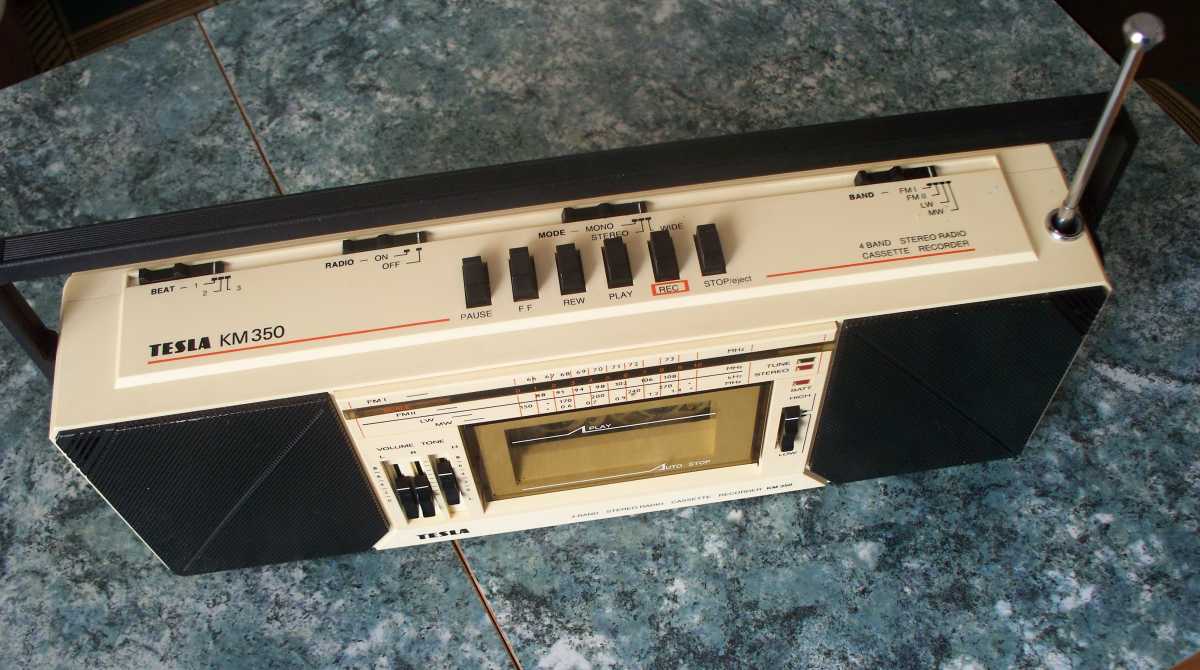

Кто не знает «TESLA»………? :S

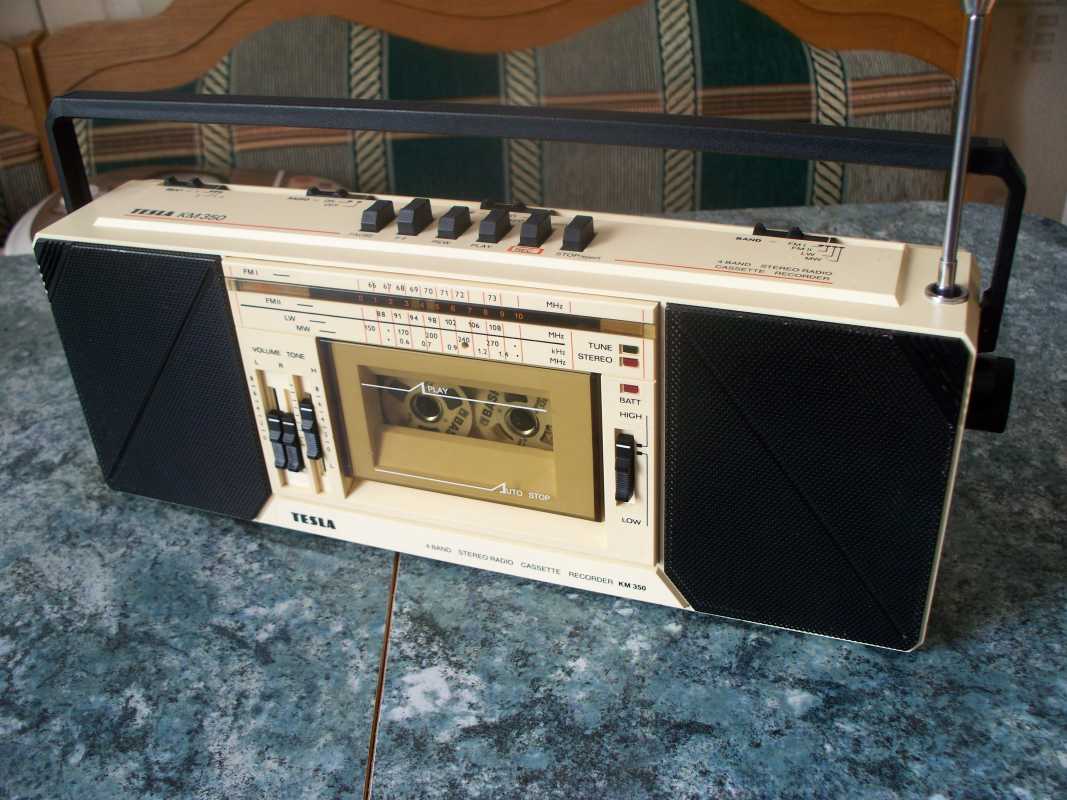

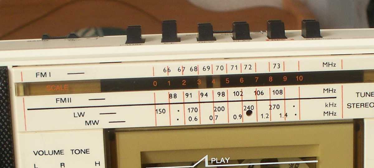

Люблю я летним деньком прогуливаясь по просторам блошиного рынка. И вот однажды, наткнулся на интересный экземпляр магнитолы. Она стояла на земле, и что есть мощи орала на всю барахолку. Она было грязнуля, но полностью рабочая, даже потенциометры не шуршали, и кассетка пела без проблем, единственное, воткнули не родную антенну. Заинтересовала она меня, так как о фирме TESLA слышал много, и вот появилась возможность познакомится с нею поближе.

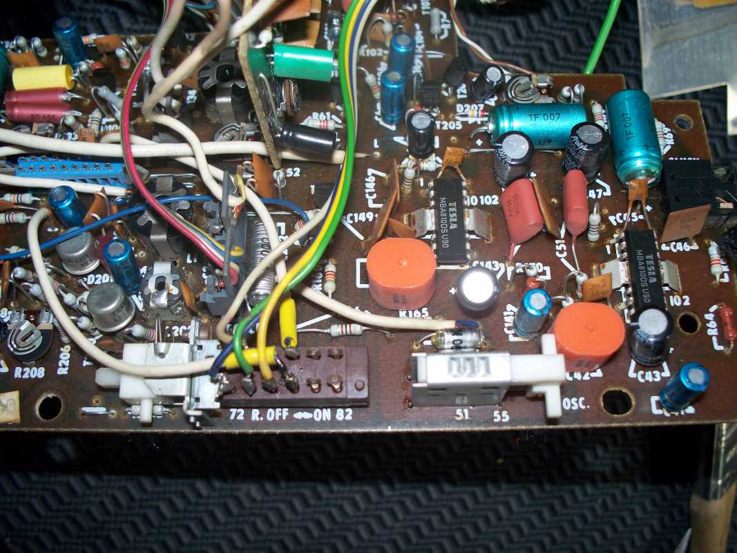

:rem: И так, что же внутри. :rem:

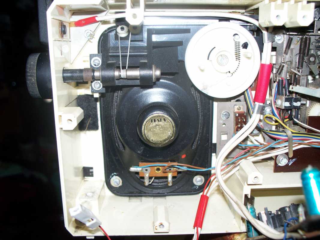

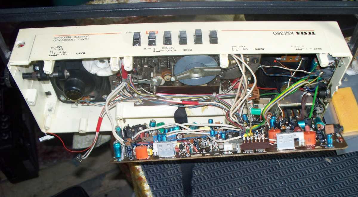

Сделано всё качественно, добротно, правда уж очень похоже всё на советскую технику тех лет. Кругом пайка, уйма проводов, и винты, которые постоянно встречаются в Советской технике, и которые очень неудобно выворачивать. Платы разделены, на основной имеется алюминиевый экран.
Вот отдельно плата радио. Она снимается достаточно просто, нужно отпаять всего парочку проводов. КПЕ в верьерным механизмом соединяется специальным переходником. К стати отличное решение нашли инженеры TESLA. Они сделали два диапазона FM. FM 1-66-74 Mhz и FM 2- 88-108Mhz, очень правильное решение в то время.
Вся начинка TESLA, конденсаторов, микросхемы и даже динамиками.
Динамики овальной формы, всего два вата, но этого хватает с лихвой.

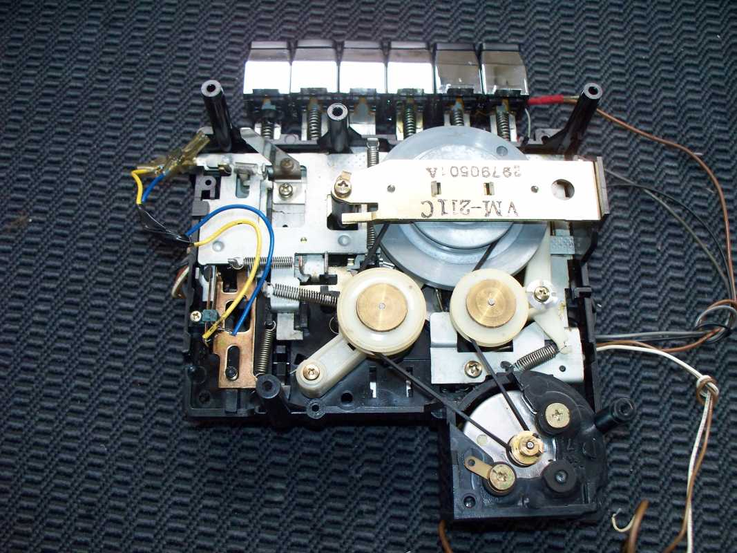

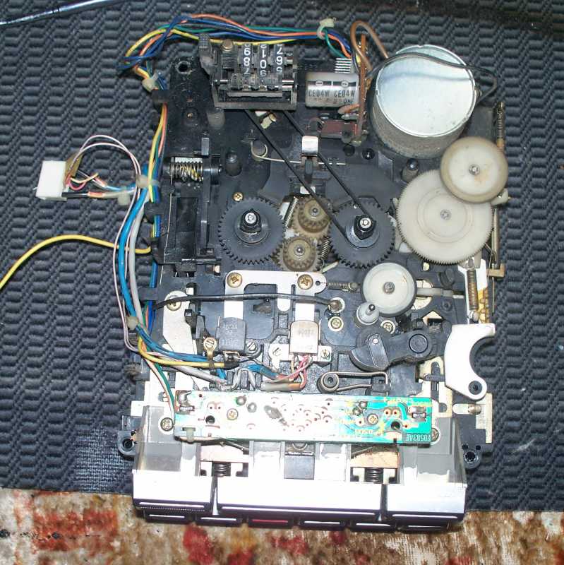

Чтобы снять ЛПМ, нужно отпаять все провода и демонтировать основную плату, очень не приятное мероприятие скажу я Вам. В ЛПМ изобилие метала, огромный маховик, много пружинок и рычажков. Также ЛПМ оснащён Автостопом.
Мотор крепится не винтами, а скобой, подобное я встречал в магнитолах Филипс.

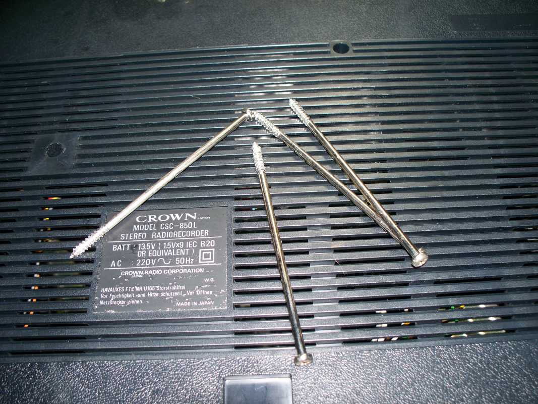

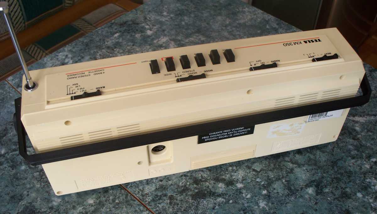

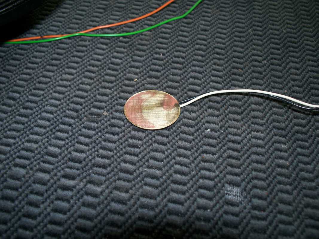

Как я уже писал выше, антенна была не родная, естественно такое безобразие я оставить не мог.
Пришлось немного повозится, что бы довести её до нормального вида.В качестве донора была взята магнитола VEF-SIGMA. С неё я взял хромированное обрамление колодца и насадку на кончик антенны, саму антенну отыскал в старых запасах. Получилось вроде не плохо.
Вот в вкратце и весь рассказ, об этой удивительной магнитоле. Долгое время она служила мне верой и правдой. Из за не больших размеров постоянно брал её на природу, да и дети мои частенько прихватывали её с собой на пикники. В данный момент она радует моего друга на даче.
TESLA KM-350, магнитола выпускалась на территории Чехословакии, начало производства 1984 год, три цветовые гаммы, белая, красная и чёрная. Имея относительно скромные размеры весит почти 3 кг. Из функционала, FM1и FM2, расширение стерео, усиление баса, автостоп, индикатор настройки приёмника, разряда батарей и стерео режим, выход для наушников.
TESLA KM-350.

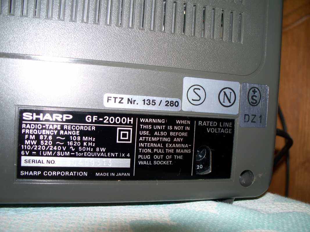

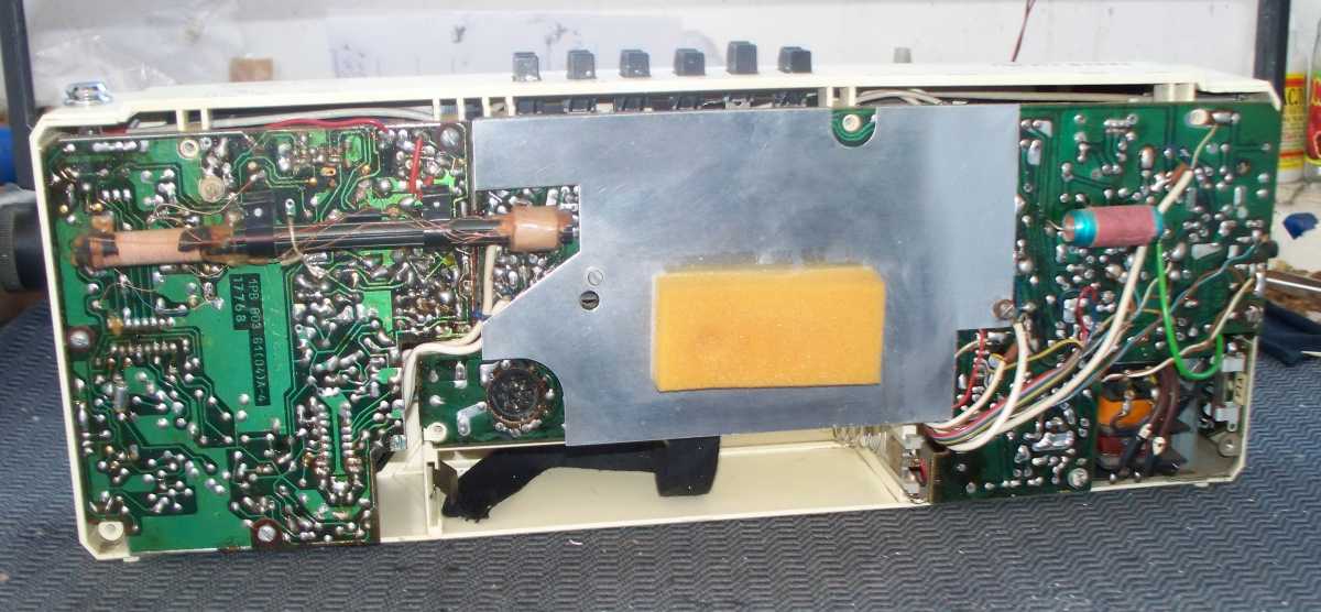

Вот, наконец то и пришла очередь обзора монофонического магнитофончика. Sharp GF 2000, этакий дачно- гаражный вариант. Приобрёл я его, вернее их, два штуки, год назад, и вот всё это время, он служит верой и правдой у моих родителей в деревне. Второй до сих пор в качестве донора лежит на антресолях.
Ни чего сверх естественного, очень простой в обращении, внешне очень похож на военную радиостанцию.. Не смотря на свои скромные размеры, он весит около трёх кг.
Естественно пришлось его немножко почистить.
Сплошная пайка, ни одного разъёма.
Сравнительно не большая плата радио.
ЛПМ сплошной метал, за исключением шестерёнок, да и те словно из КПП трактора.
Управление звуком и клавиши ЛПМ расположены в верхней части аппарата.
На лицевой, информационные светодиоды, они расположены в своеобразных прицелах. При проигрывании кассеты, один из них начинает моргать. Шкала радио как у радиостанции.
Переключатель диапазонов в торце аппарата.
Вот такой простой и надёжный в эксплуатации Шарпик.
Sharp GF 2000Н.

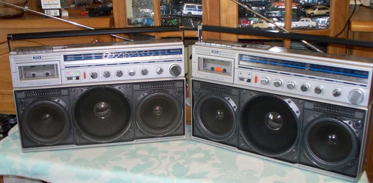

Моё увлечение.Как это было, и что из этого вышло. 26 Нояб 2015 22:46 #5312
Миллениум, два красавца. Пошарил сегодня у себя, даже не помню куда второй дел.

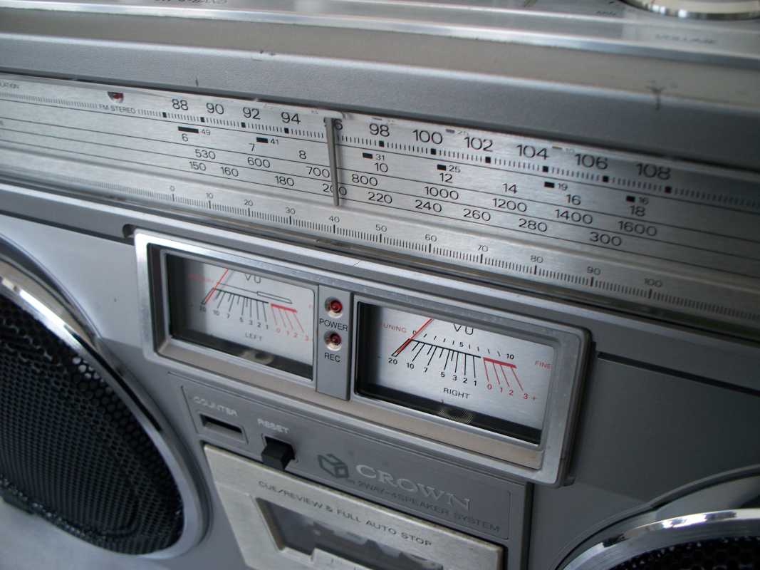

Прогуливаясь по просторам всемирной паутины, я наткнулся на одну магнитолку, и так она мне понравилась, что я задался целью её найти и приобрести в коллекцию. Правда для европейского рынка она выпускалась как Philips, а рынка США, именно там я её и обнаружил, она шла как Magnavox. Да так я увлёкся поисками, что эти магнитолы стали у меня плодится не на шутку, и одна лучше другой по косметике.
К моменту, когда я решил разместить этот обзор, через мои руки прошло их три штуки. Последняя по косметике была в идеале, но с небольшими болячками, присущие этой модели.Магнитола довольно приличных размеров, но весит она мало-мало, так как Philips любитель пластмассы. Но не смотря на это, данная магнитола пользуется спросом у любителей витражной аппаратуры.

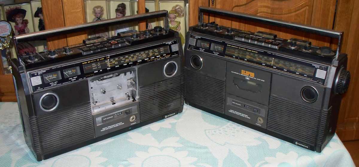

И так не терпится посмотреть, что же там по крышкой, почему же она такая лёгкая. Откручиваем винты, их достаточно много, видно что бы корпус не скрипел, так как изготовлен он на мой взгляд из не очень качественного пластика. Места конечно предостаточно, можно даже свинцовую чушку закрепить(шутка). И так не терпится посмотреть, что же там по крышкой, почему же она такая лёгкая. Откручиваем винты, их достаточно много, видно что бы корпус не скрипел, так как изготовлен он на мой взгляд из не очень качественного пластика. Места конечно предостаточно, можно даже свинцовую чушку закрепить(шутка).

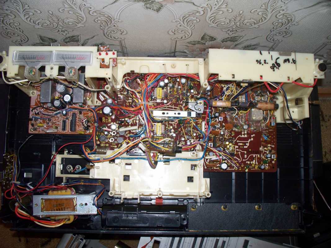

Две платы, соединены между собой проводами, которые вставляются в не совсем удобные разъёмы.
Вся начинка из корпуса извлекается просто, без ни каких заморочек.
Динамиков в данной магнитоле аж пять штук, о чём гласит надпись сверху аппарат.
Один собуферный, он 20 см, с интересной корзиной. Чтобы улучшить качество звука, по совету одного товарища, я на этот динамик приклеил дополнительный магнит. Улучшил или нет , не знаю, вопрос спорный, но для самовнушения, сама то.
Ещё два, по 12 см. В пластмассовых корзинах, с миниатюрными магнитами. Магнитола видно долгое время стаяла на солнце, и они по выгорали. Пришлось их покрасить.

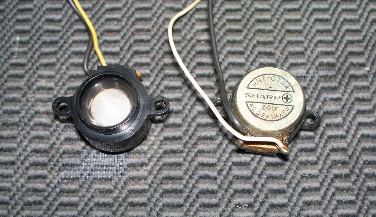

Ну и ещё две штучки, которые динамиками назвать сложно, это пьеза пищалки.
И ТОГО-5ШТ, всё без обмана.

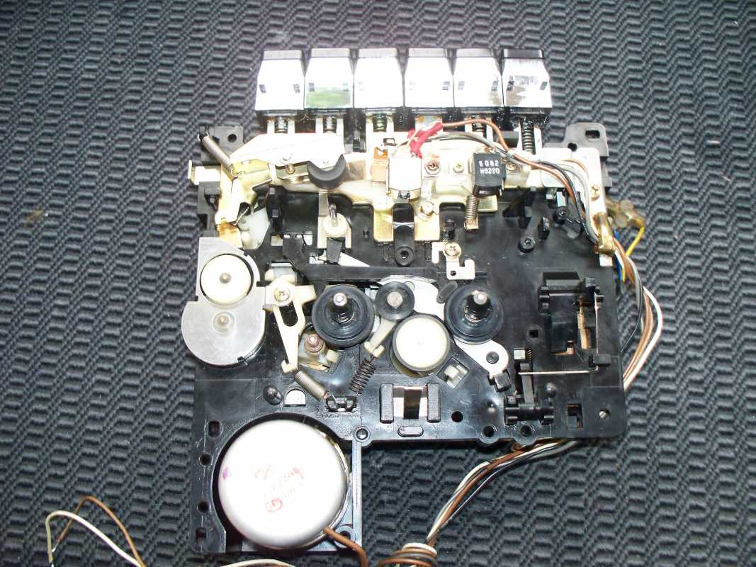

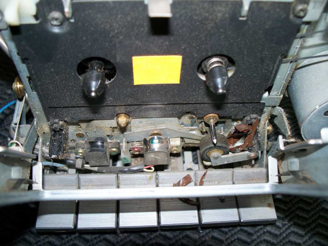

ЛПМ, полностью пластмассовый механизм, с Полиуретановыми шестерёнками, у которых со временем выкрашиваются зубья, да и вообще сама она разваливается.
. На свою первую магнитолу, я заказывал её у знакомых специалистов, и они мне её изготовили их алюминия.
Но потом прикупил по случаю рем комплекты на этот аппарат.
Есть в этой лентопротяжке и положительный элемент, это износа стойкая головка, о чём производитель опять же таки поспешил написать на крышке кассетоприёмника.
Очень мудрёный демпферный механизм. Сколько я не закладывал туда смазку, плавности хода нормального я не добился.

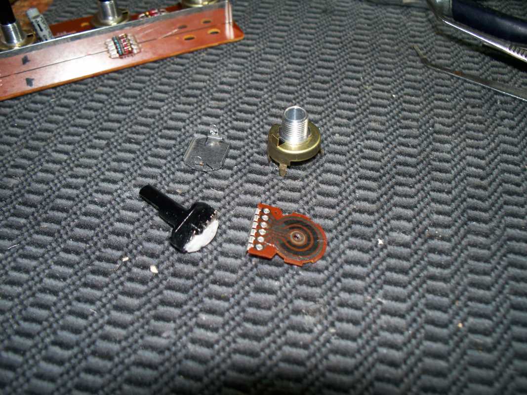

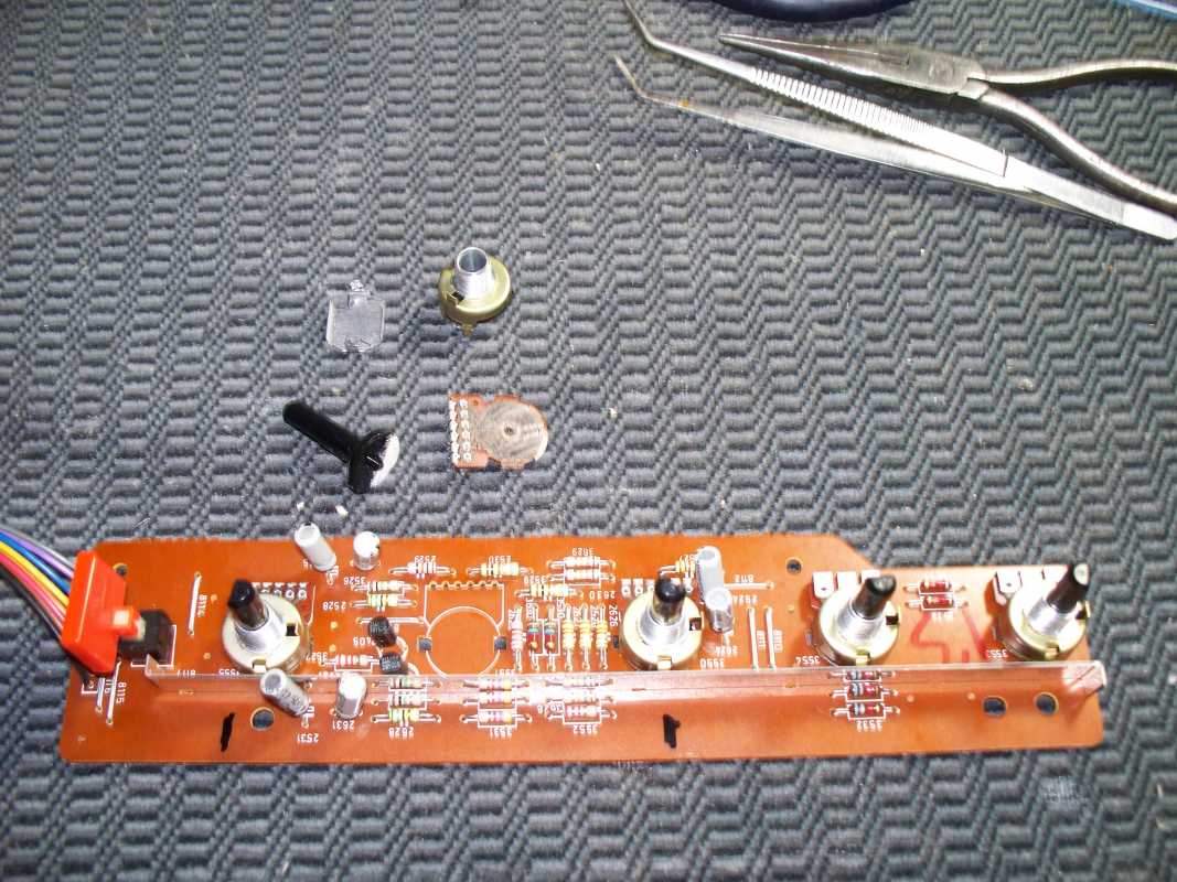

И ещё об одной болячке данной магнитолы. Это регуляторы звука и тембров, они разваливаются на глазах. Целый вечер я убил на лечение трёх резисторов. Но всё как говорится, закончилось удачно.
Трансформатор не особо больших размеров, гордо расположился в нижней части, места ведь предостаточно.
Вот все болячки исправлены, и контрольный пуск, с регулировкой.
И так всё помыто и почищено, все косяки устранены, аппарат собран .Если честно, то я ожидал от неё большего. Ни каких излишеств, только автостоп, линейный вход, и что особенно мне понравилось, это функция "Stereo-wide" , фирменная штучка от Philips- регулируемое расширение стереобазы. В принципе, звук нормальный, но мне она больше нравится внешне. Магнитола культовая среди коллекционеров. Одна из немногих в линейке PHILIPS, которая заслуживает отдельного внимания, внешность данной магнитолы выше всякой похвалы, а это не мало важная деталь.

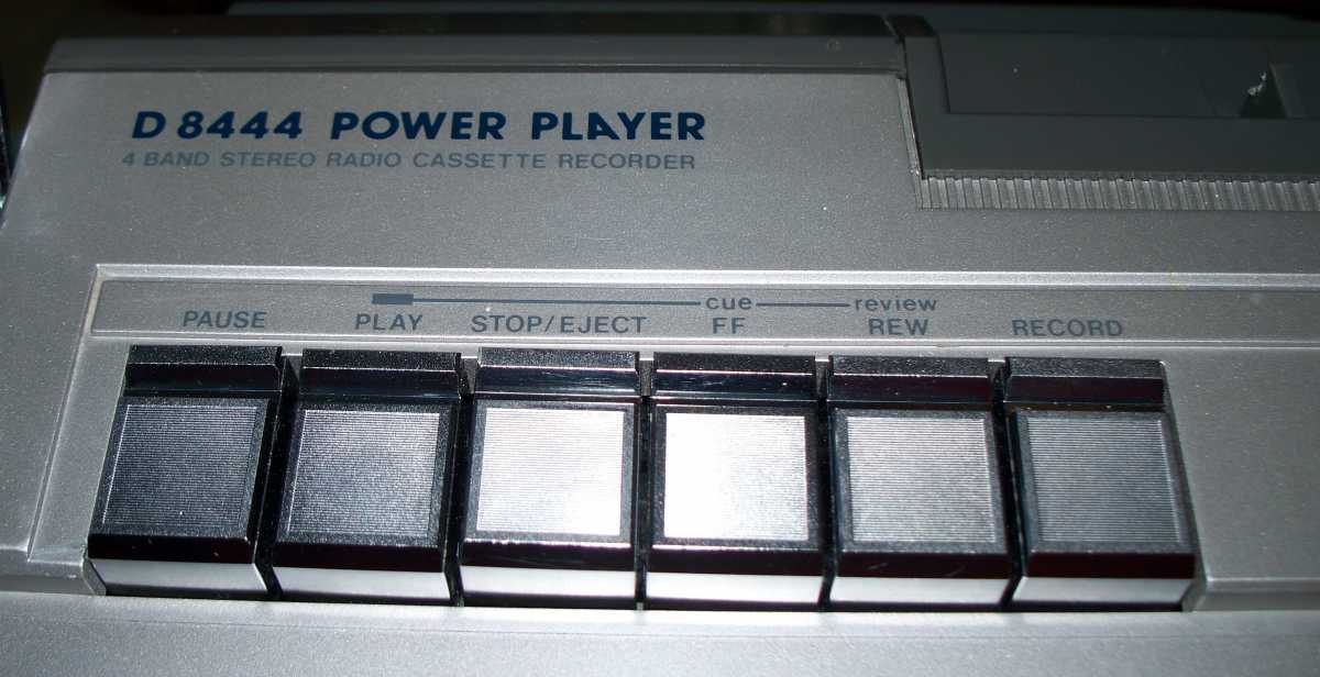

И вот это чудо, Philips D 8444, в всей красе.

Этот раз хочу немного рассказать о культовом аппарате, который желанный в любой коллекции. Не понятно, каким обстоятельствам, но в моём распоряжении, как в прочем уже не в первый раз, таких магнитол оказалось две штуки. Одна в довольно не плохом состоянии, полностью рабочая, но с перестроенным радио. Вторая в ужасном, полу рабочая, с недостающими элементами, отломанной крышкой кассеты.
И так, как всегда, полная разборка, для того что бы удалить грязь, устранить технические недочёты, и т. д.

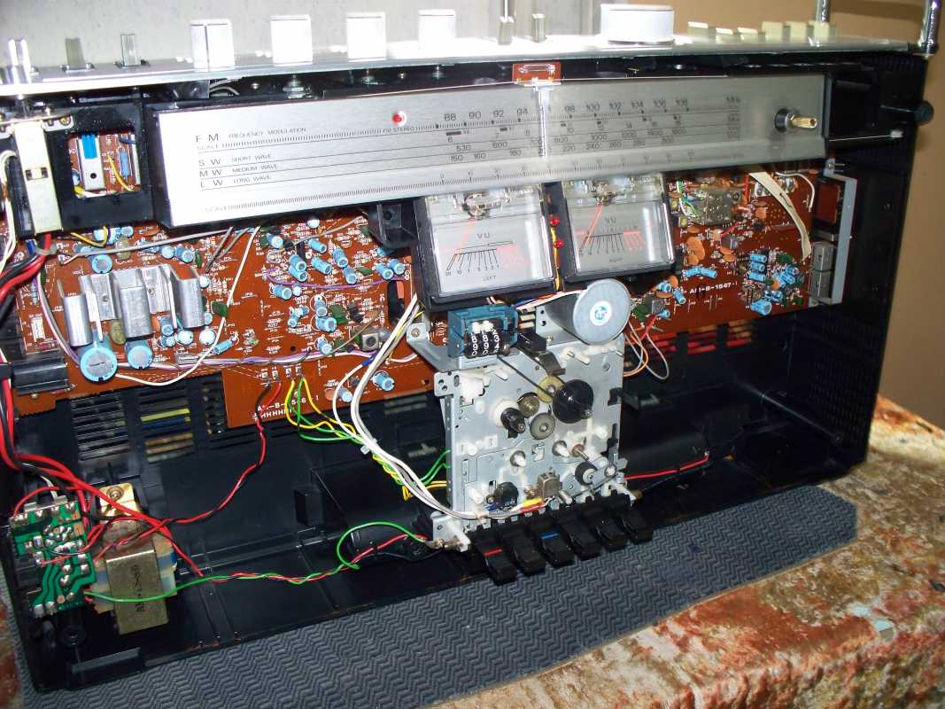

Как у всех Шарпов, внутри всё просто и надёжно. Ах да, я же не сказал, что за магнитолу я сегодня разбираю, это SHARP GF 9494.Фото экземплярчика, над которым особенно пришлось попотеть.
Винты выворачиваются на задней крышке, а вот снимается передняя часть. На ней остаются огромные динамики, они 18 см., с диффузорами белого цвета. В версиях с мощностью 22 W., магниты П образной формы, говорят, что звучат они поинтереснее.

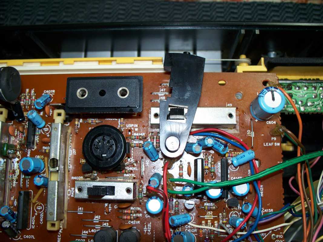

Огромная плата, на которой разместили всё. Пришлось немного здесь повозится, ведь в одной из магнитол была оборвана нить верьерного механизма приёмника. Я справился.

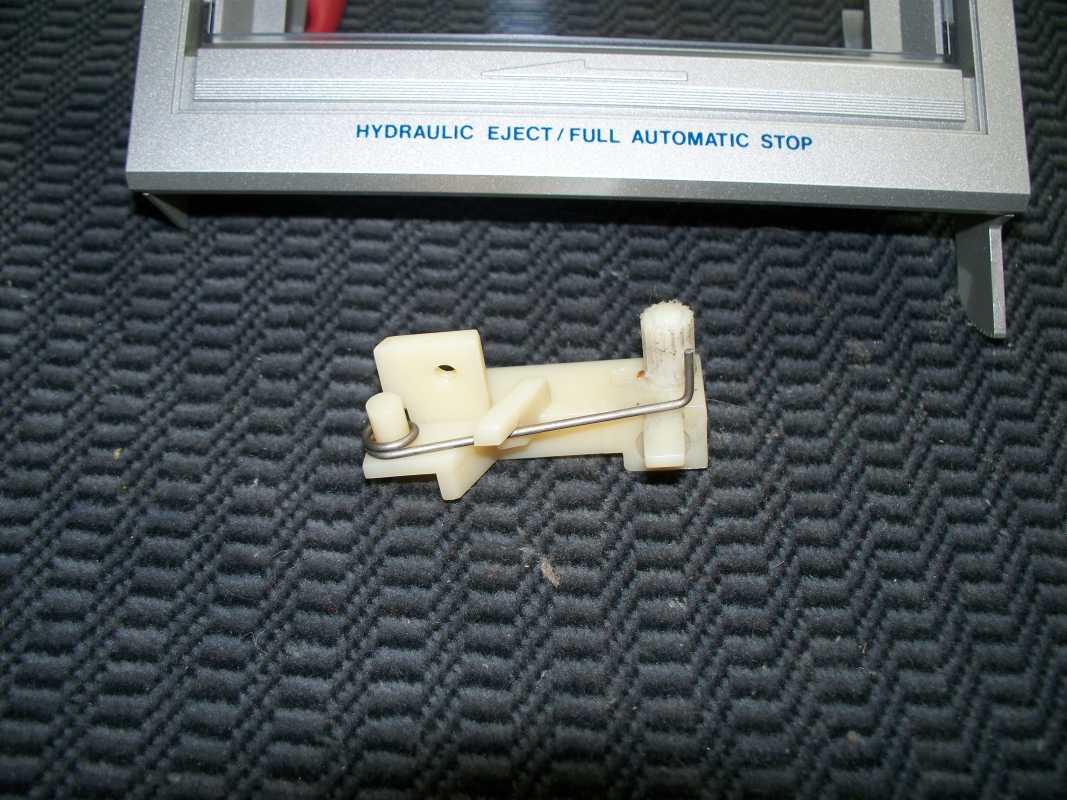

ЛПМ магнитол Шарп, это такой механизм, над которым инженеры вообще не заморачивались, нет, я не в том смысле, что это какое то простенькое устройство. Я к тому, что практически у всех магнитол 9ой серии, он один и тот же. В ЛПМ пришлось заменить все пассики, ролик подмотки естественно. Не обошлось и без смазки.
Так же пришлось лечить крышку кассеты. У неё была отломана одна нога.
Трансформатор довольно скромных размеров.
К стати об не достающих деталях, в одном из аппаратов отсутствовали два ползунка, пришлось изготовить все шесть, что бы не отличались между собой.

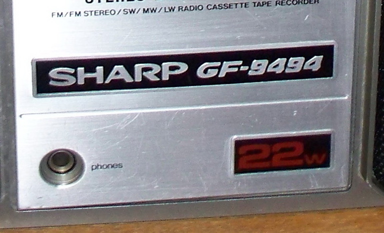

Внешность данной магнитолы выше всяких похвал. Огромная, тяжёлая, с большим количеством хрома и алюминия. Особый шарм ей придают надписи, их на корпусе очень много. Ну и конечно куда уж без стрелочных индикаторов, их любят все.

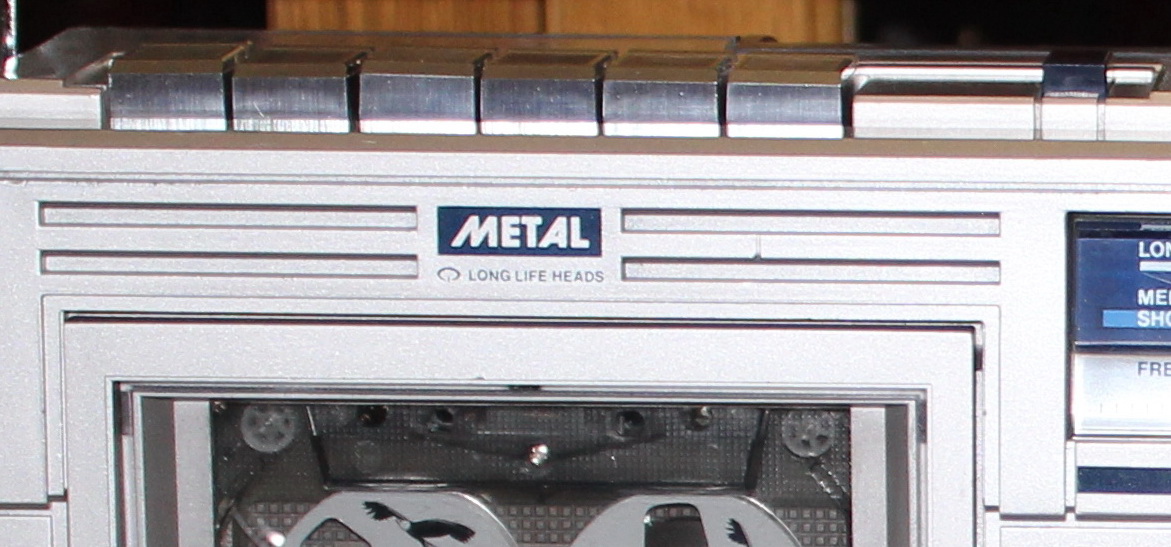

По функционалу магнитола не плохо наделена, чего только в ней нету, работает с лентой METAL , Система APLD Поиск песен на 9 фрагментам, множество различных разъёмов, естественно автостоп, и т.д.
SHARP GF 9494Н, настоящий геттобластер.

А я не люблю стрелочные индикаторы.
Моё увлечение.Как это было, и что из этого вышло. 11 Дек 2015 17:12 #5503
А некоторым нравится.

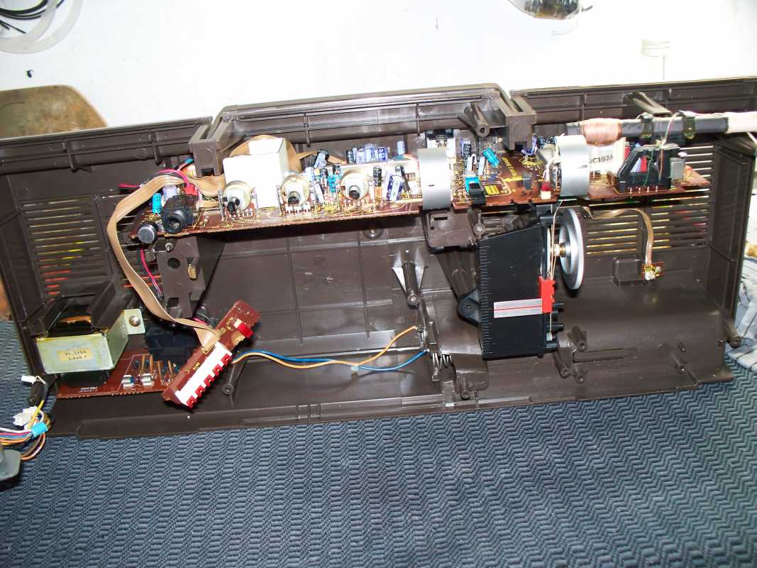

Вывернув винты, снимаем заднюю крышку, на ней остаётся трансформатор, он достаточно скромных размеров, но для такой магнитолки он и не нужен большой.
Внутри у данного аппарата всё достаточно компактно, так как размеры его не очень велики. Магнитола попала ко мне в ужасно грязном состоянии, и по этому приходится её разобрать полностью, что бы всё качественно почистить.
Прежде чем начинать разбор, нужно всё внимательно изучить, что бы ни делать лишнюю работу. Я извлекал всё по очереди, снимая каждую плату,
А можно было вынуть всё сразу, на каркасе, вместе с ЛПМ. Но ничего страшного, я ведь всего лишь учусь.
На первый взгляд кажется, что всё скомпоновано на одной плате, но нет радио установлено отдельной платой, и извлекается вместе со шкалой. На шкале расположились пиковые индикаторы и два информационных светодиода.
Всё извлек из передней части корпуса, и добрался до динамиков. Они всего лишь 8см, но имеются и пищалки, они бумажные 4см. Динамики не в лучшем состоянии. Хорошая чистка, потом покраска. Также пришлось снять, отпескоструить и заново перекрасить сетки на динамиках.
ЛПМ достаточно надёжный, но ужасно грязный, с остатками старой плёнки, которую он когда то скушал.

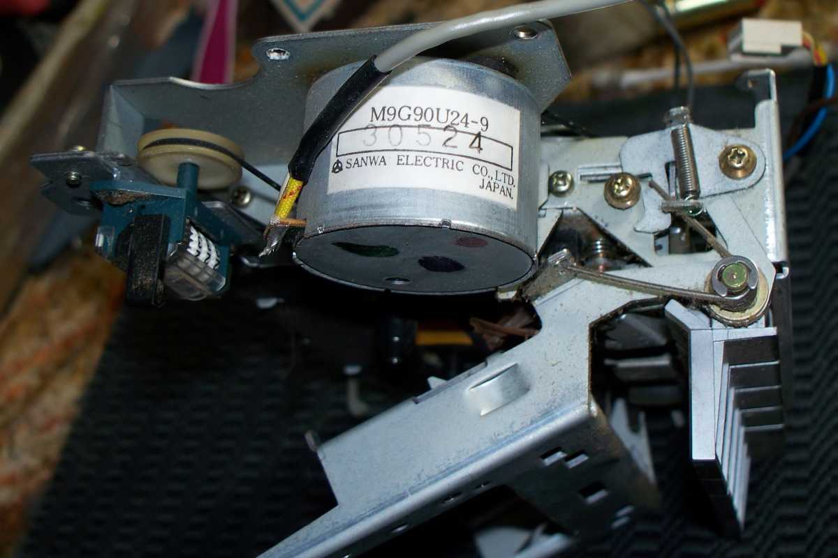

Чистка, мойка, смазка, замена пассика, в общем, стандартный набор.
Мотор от фирмы SANVA.

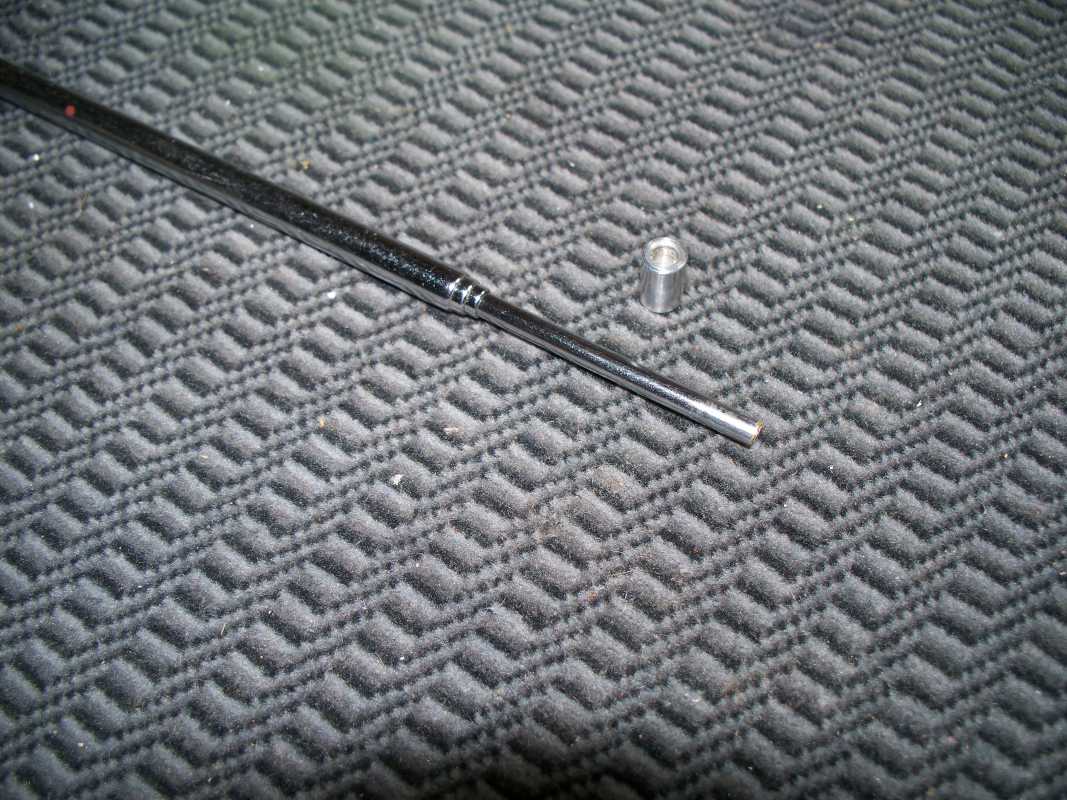

Оригинальную антенну менять на китайскую, это не серьёзно. Выточил обломанный наконечник, и теперь всё просто замечательно.
Вот такой малыш, из популярной серии Mini & Slim благодаря моим усилиям, ожил, и прекрасно себя чувствует. Внешне достаточно приятная магнитолка, с привлекательной внешность, не плохим функционалом, очень громкая, не смотря на скромные размеры динамиков.

Приличной длины винты, крепят две половины корпуса.
Магнитола внутри несколько пустовата, хотя смотря с какой стороны подойти, был бы у неё корпус по меньше, было бы всё битком. Две огромные платы, расположены под ЛПМ.

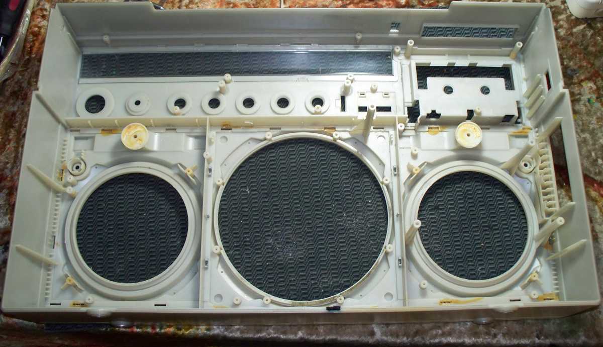

Корпус, так любимый у CROWN , весь на решётках, так сказать открытого типа, может и звук и них своеобразный, по этой причине.
На передней части корпуса, огромные динами, они 20 см. Пришлось их немного освежить.
Так же имеются бумажные пищалки.

ЛПМ 850й, достаточно простая конструкция, без излишеств, всё строго по регламенту, включил кассету, послушал, сработал Автостоп. Управление ЛПМ педального типа.
Было конечно в ЛПМ пару не приятный момент, болезнь всех ЛПП Краунов, сломана клавиша записи. Долго думал, как же её восстановить, и тут мне на помощь пришла всё та же антенна, чего уже только я ею не ремонтировал.
Нагрел антенну, и в паял в клавишу, таким образом заменил отломанную часть.
Всё гениальное просто.
Так же рассыпалась резинка ролика подмотки. Пришлось сделать новую. Некоторые заменяют их из рем комплекта сантехника, я же пошёл другим путём, мне сделали высечку, и я вырубил колечко с листовой резины толщиной 2мм.

Также в этой магнитоле есть одна интересная приблуда. Это переключатели на антенну, долго я мучился, пока подобрал нужную комбинацию переключателей, я уж думал уже радио отказало.
Отличный набор всевозможных разъёмов.

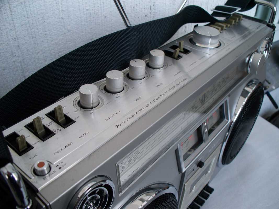

Естественно в этом аппарате не обошлось без стрелочных индикаторов. Лампы подсветки встроены прямо в индикаторы.
Ну и на подлесок немного о внешности данной магнитолы. Здесь есть на что посмотреть, обилие хрома и алюминия делают своё дело. Всё управление расположена с верху аппарата.
Интересно реализованы ручки для переноса,в виде огромных хромированных скоб, на них ещё крепится ремень .
Любопытная мысль оформить число 20 см(размер динамика) в виде кубика.
Вот такая интересная магнитолка пожаловала ко мне в коллекцию. Симпатичная внешне, оригинально исполнена, очень приятное звучание, не плохой функционал.

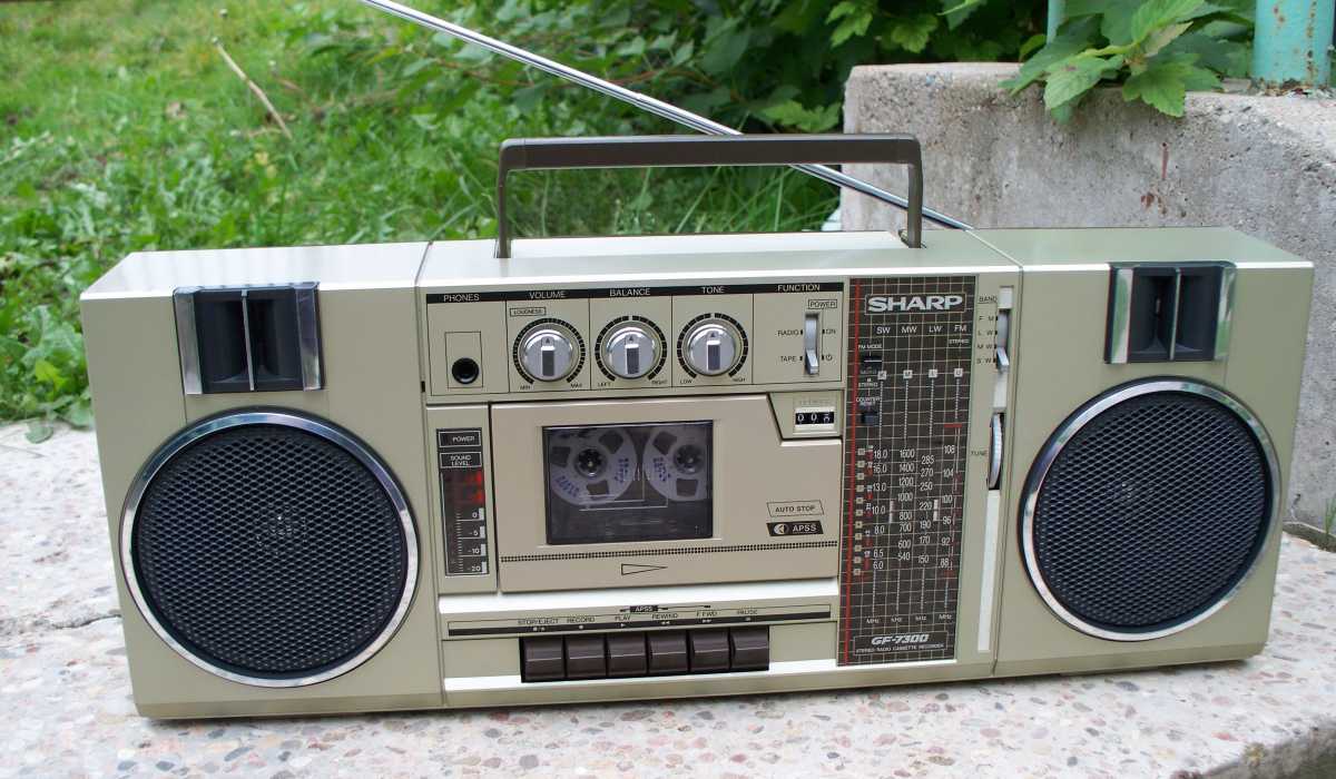

На этот раз предлагаю Вашему вниманию маленький обзор скромной магнитолы от компании Sharp. Она досталось мне в результате обмена на такого же скромнягу Panasonic.
Ну что же, начинаем. Магнитолка скромная, но достаточно интересная и своеобразная, смотрится очень привлекательно, мне она досталась в цвете шампань. Вся электронная составляющая, как у большинства моделей этой марки остаётся на задней части. Здесь всё просто. Одна плата с горизонтальным расположением в верхней части аппарата.
А вот верьевный механизм радио расположен вертикально, необычная компоновка, но шарп такое любит, есть целый рад моделей серии GF с таким расположением шкалы, смотрится не плохо.
ЛПМ этого аппарата не очень сложный, но тем не менее присутствует авто стоп, и система поиска APSS. В моём аппарате были неполадки с мотором, он просто напросто заклиним. Естественно пришлось его заменить, как впрочем, и пассик.
Источник питания расположен в левом нижнем углу, он достаточно скромных размеров.
Так же в магнитоле присутствуют пиковый светодиодный индикатор, и работает он от уровня звука.
Ну и на последок, акустика, в данном аппарате она двух полосная. Динамики ВЧ всего 12см, также установлены пьеза пищалки.
Sharp GF 7300 достаточно скромный, но тем не менее благородный аппарат начального уровня. Он имеет привлекательный внешний вид, особенно выделяется вертикальное расположение шкалы радио и светодиодного пикового индикатора. Звуком этот аппарат ни кого не удивит, но и не разочарует. Вот такой скромняга, с благородной внешностью.
Sharp GF 7300.
Спасибо сказали: матизик

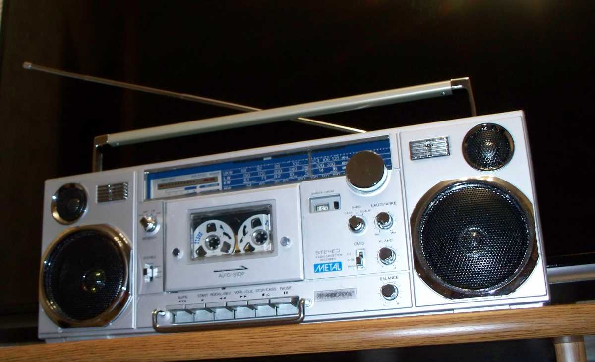

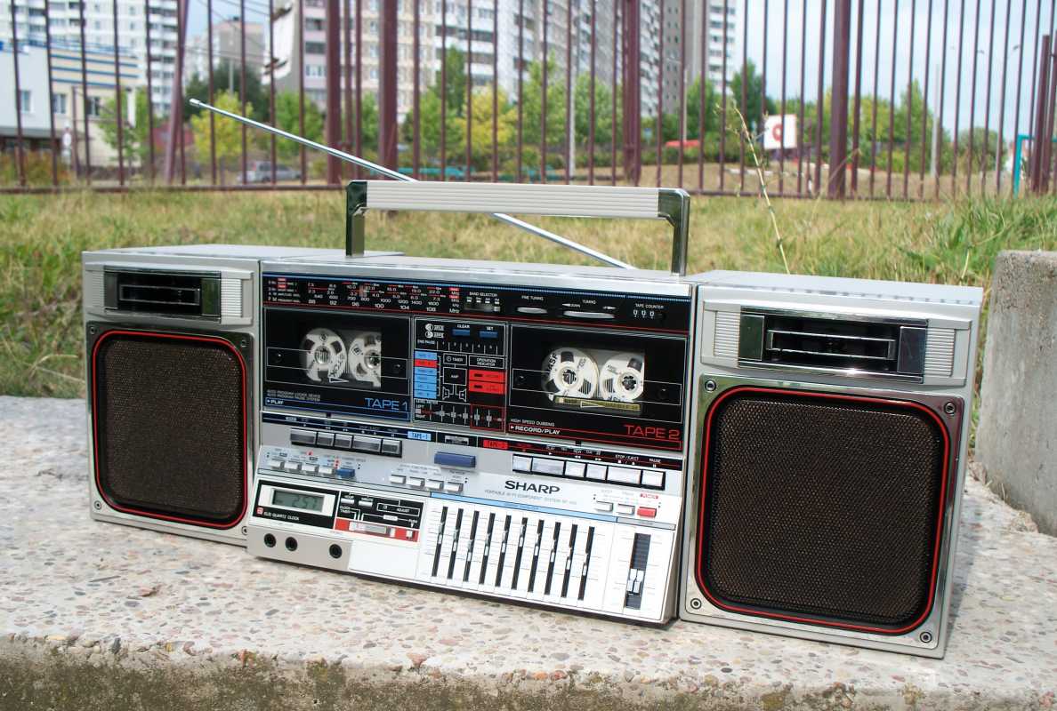

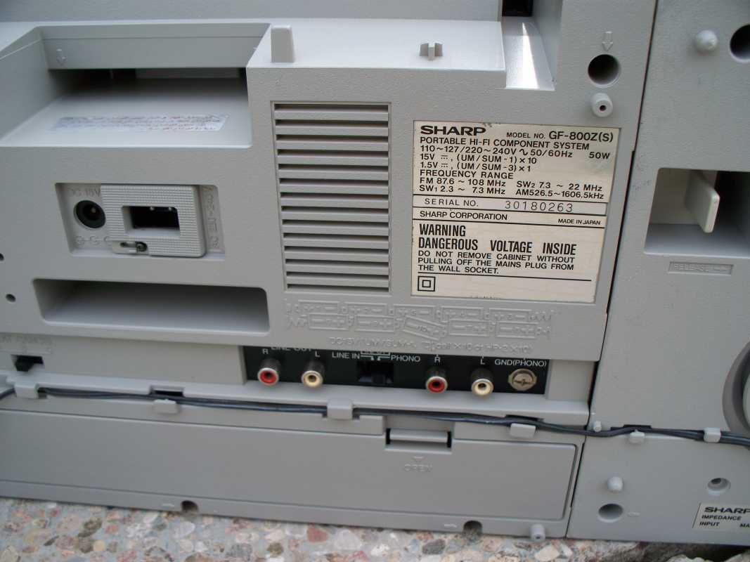

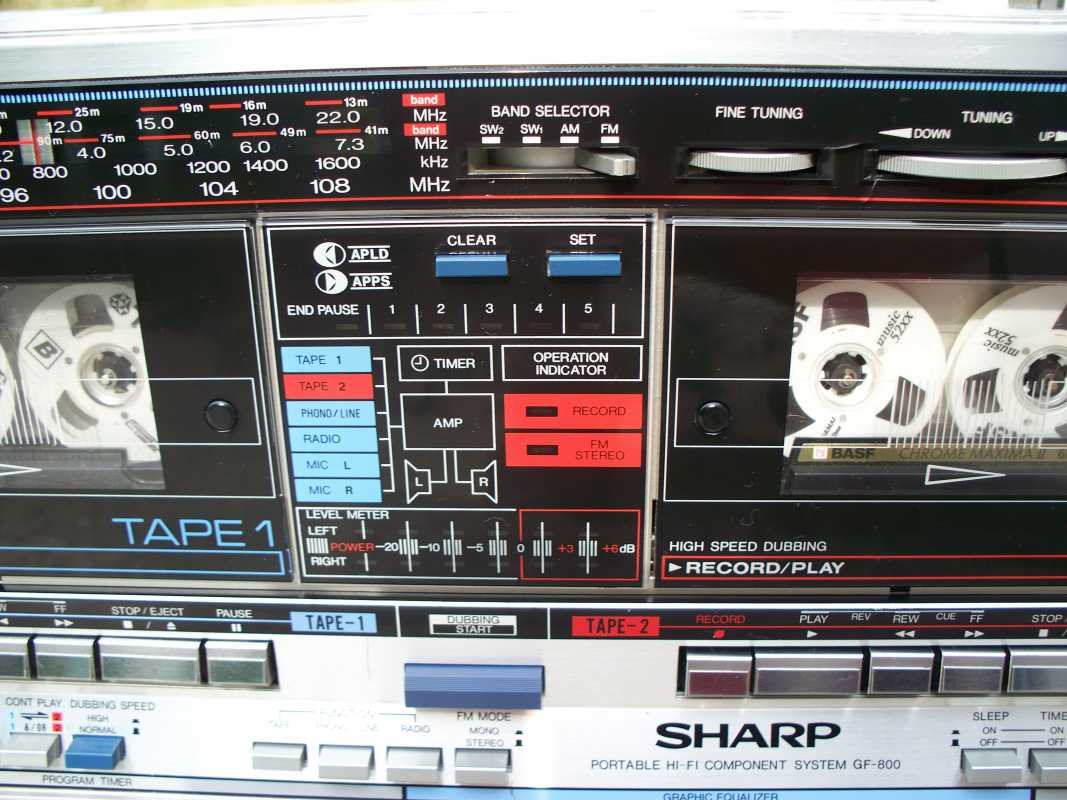

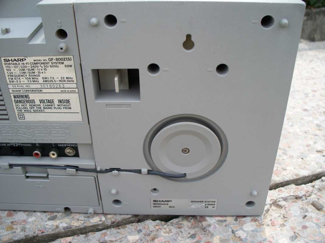

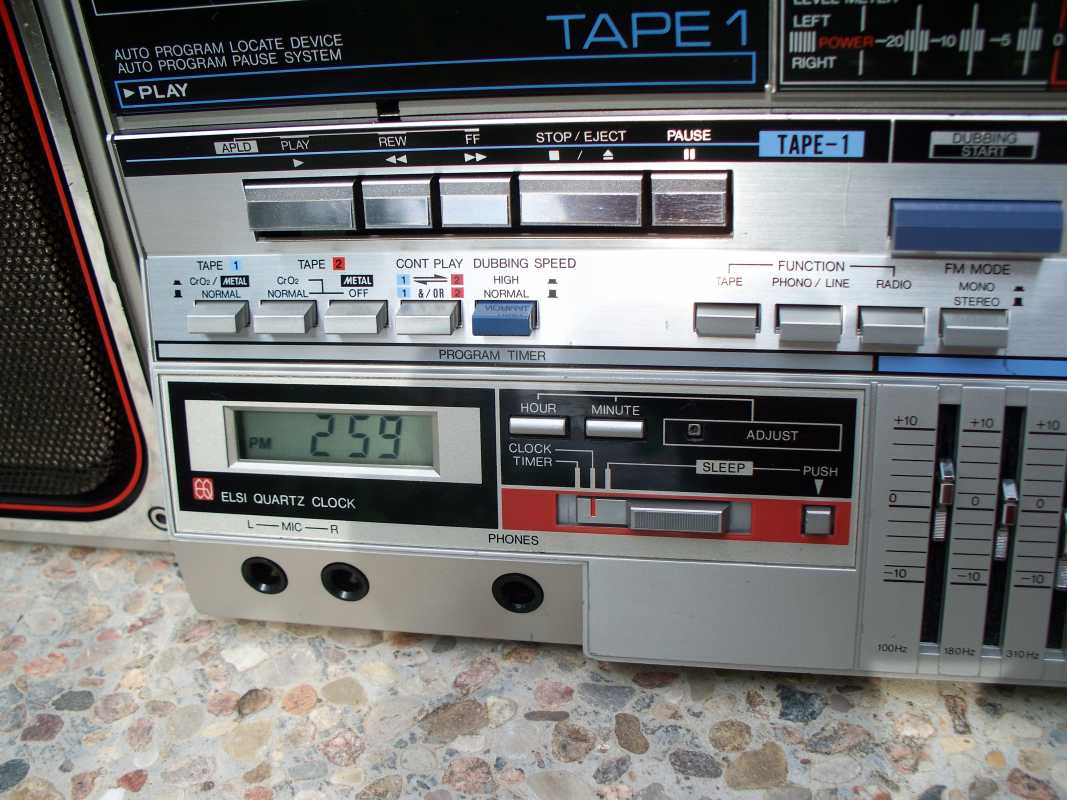

Sharp GF-800Z, как много в этом коротком названии. Мечта многих в те далёкие 80е, для некоторых просто не сбыточная. Очень шикарная магнитола, обладающая на те времена, просто не мимо верным набором функций. На сегодняшний день ситуация кардинально изменилась, многие сейчас могут позволить себе эту чудо машину, но вот не многие экземпляры дожили до наших дней в хорошем состоянии. Вот и этот аппарат попал ко мне в состоянии, не очень пригодном для эксплуатации. Моя задача сделать из него, если не конфетку, то более менее что то стоящее. Получилось или нет, судить Вам, по моему обзору.
:rem: Ну, что же начнём. Первое что бросается в глаза, да и это болячка многих восьмисотых, это выгоревшая пластмасса корпуса, и почему то, она выгорает только на магнитоле, на колонках остаётся в оригинальном цвете. Разбираю полностью аппарат, так как корпус буду перекрашивать.

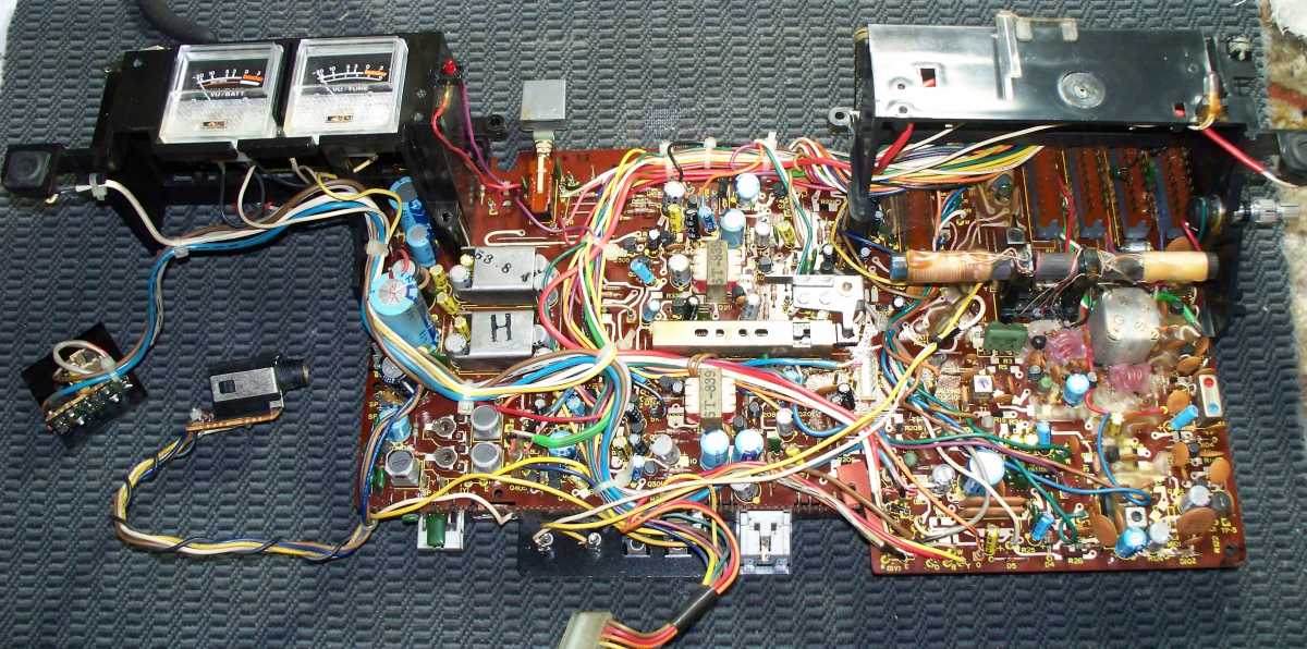

Снимается передняя часть, ну а дальше, всё по накатанной. Вот как выглядит вся начинка.
Огромная плата расположена под лентопротяжками. На этой же плате разместился десяти полосный эквалайзер.
Здесь же и часики, с функцией таймера, и множеством настроек, только вряд ли кто то этим пользовался, я имею ввиду не нужными настройками, а часики были очень даже к стати.

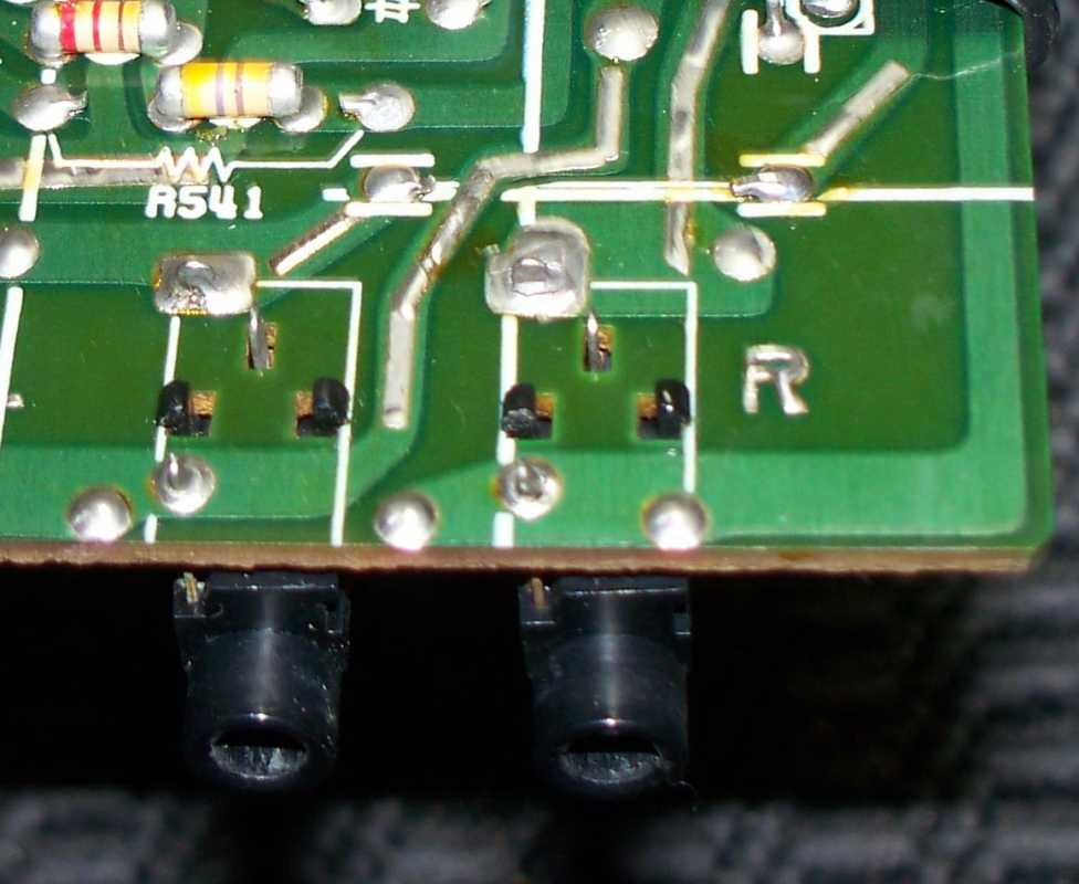

Сняв плату, сразу же устраняю первую неполадку. Один канал играл только когда прижимаешь штекер к корпусу. И вот она причина этой беды, холодная пайка, она просто треснула. Устраняется это просто, пропаяв заново разъём.

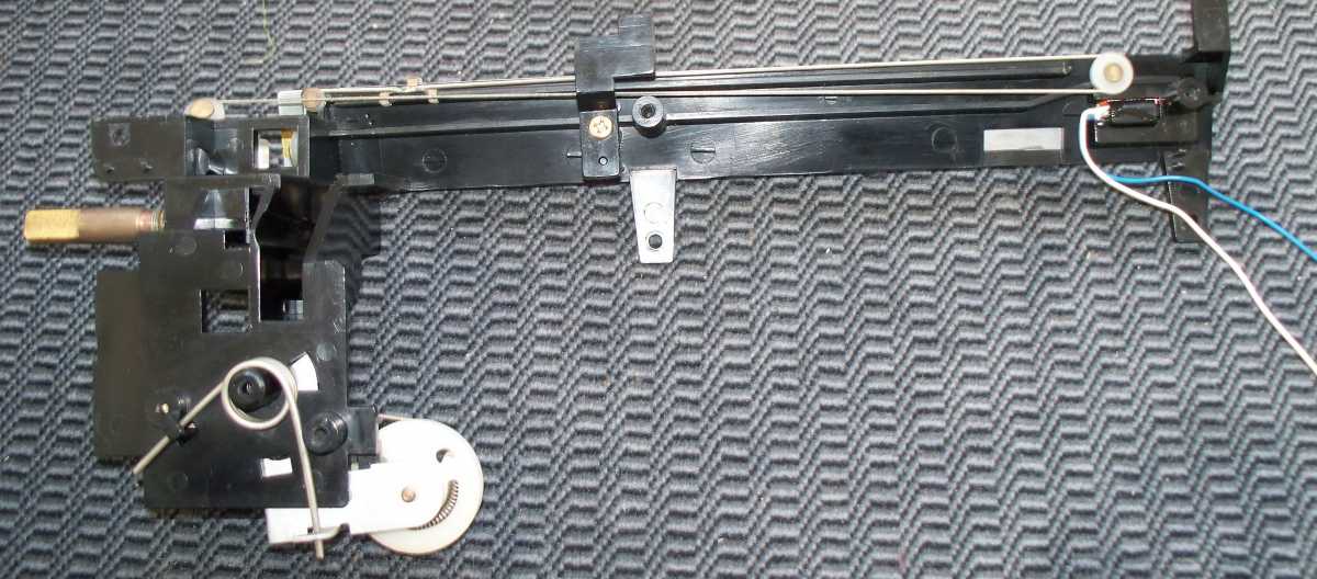

ЛПМ восьмисотого, это надежнейший механизм, без никаких излишеств, всё просто и надёжно. ЛПМ первой и второй деки идентичны, лишь в первой деке присутствует соленойд автопоиска,
а на второй установлена ещё одна головка и рычаг включения записи.
Но в каждом, самом надёжном механизме, найдётся всё таки чему сломаться. Вот и здесь, мелочь, но не приятная. От времени потрескалась резинка на ролике подмотки. И как всегда, на помощь приходит волшебная коробочка с резиновыми колечками.
Между ЛПМ расположена плата индикации и системы поиска треков.
Немного хочу остановится на плате приёмника. Вернее с ней было всё в порядке, только радио было перестроено под УКВ диапазон, и сделано это было очень и очень качественно. Вот какую плату я обнаружил. Отпаял плату, поиграл контурами, и всё радио работает на ура в FM.
Трансформатор достаточно приличных размеров, и установлен он в глубине корпуса.
Ну а теперь к корпусу, который выгорел и стал цветом детской неожиданности.
Поход на авто рынок, на подбор красок. Показал корпус спецу, и то сказал, обычная краска здесь не годится, но сделать он её может, спецом для пластика и отличаться от оригинала краска не будет. Сказал, сделал. После покраски, действительно, цвет был один в один, и даже внешне практически было не отличить, что корпус крашен. Пришлось так же освежить и колонки. Правда это удовольствие с покраской обошлось не дёшево, но оно того стоило.
Ну а сейчас переходим к колонкам. Акустика двух полосная, НЧ динамики 16 см, и Вч динамики, они бумажные, 5 см.
Внутри колонок лежит наполнитель, и установлена металлическая распорка. На этом, приятное заканчивается.
Практически во всех восьмисотых, колонки, а вернее поролон, это ещё один недостаток данной модели. Со временем поролон теряет цвет, а ещё хуже, превращается в грязь. Очень не приятная процедура. Но что делать, нужно менять его на новый.
Ну вот, совсем другое дело.
И так, всё почищено, перекрашено, пропаяно, заменено, и собрать заново магнитолу не составляет ни какого труда, но прежде контрольный пуски с подстройкой головок и т.д.
Ну и конечный результат меня очень порадовал, люблю, когда всё получается, как задумаешь.
Sharp GF-800Z.

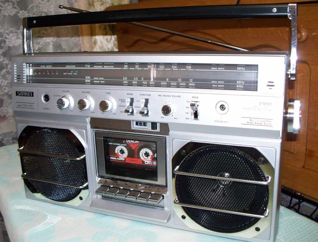

Года два назад, приобрёл я магнитолку, SANKEI TCR-S70. Не плохая внешне, но уж очень сильно была она потёрта, все регуляторы трещали, и т.д.
Это были первые робкие шаги в поднятии с колен классных магнитол. К сожалению фото практически не сохранилось, лишь несколько штук, а вот видео есть.
Магнитолу полностью всю разобрал, на рынке подобрал краску и перекрасил.
. Получилось очень даже не плохо. Естественно заменил пассики, всё почистил. Практически сразу этот аппарат попал к другому владельцу, надеюсь и сейчас он им пользуется.
SANKEI TCR-S70.

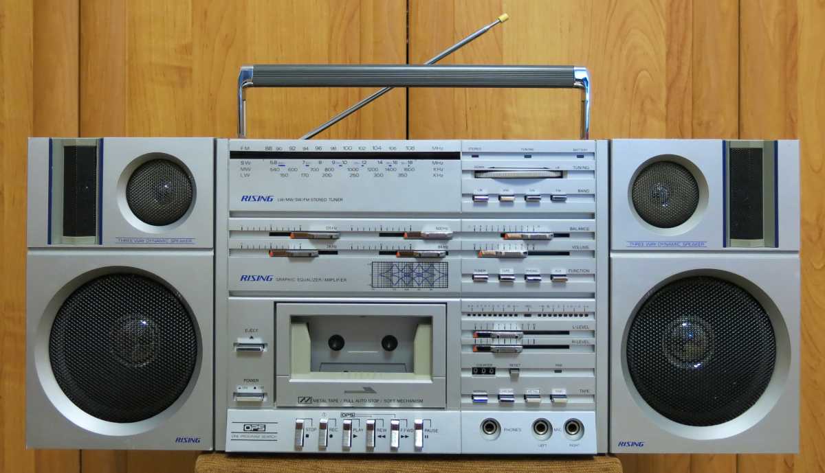

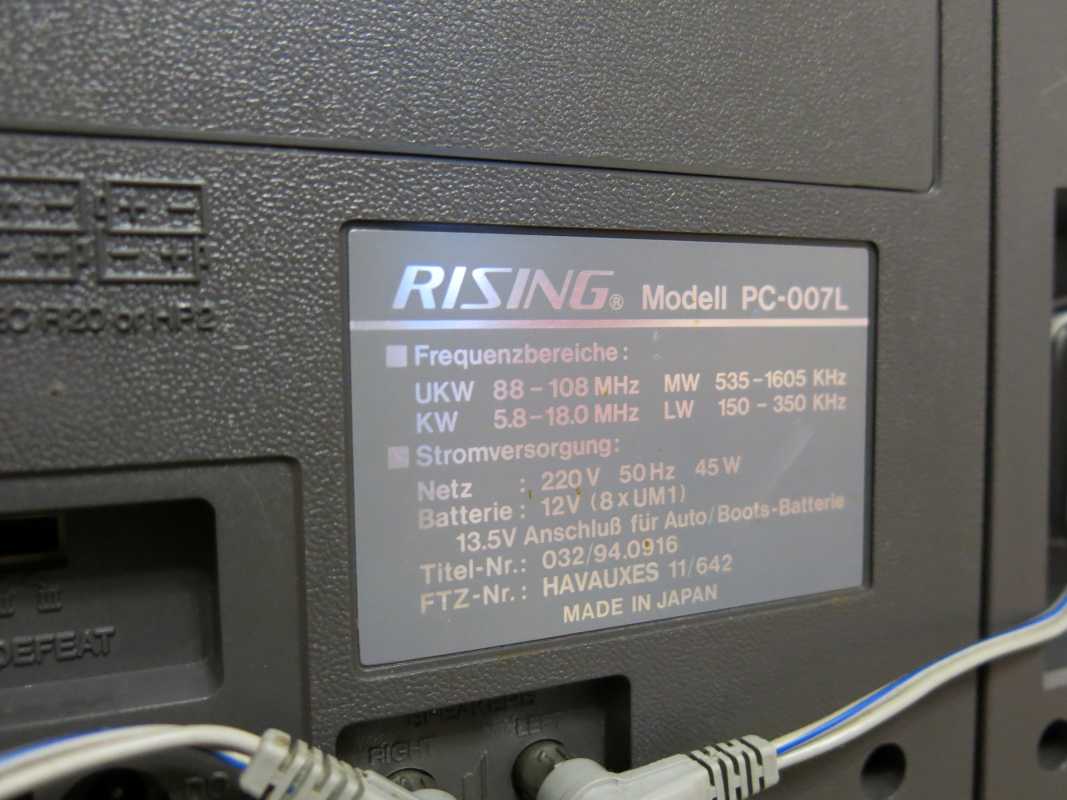

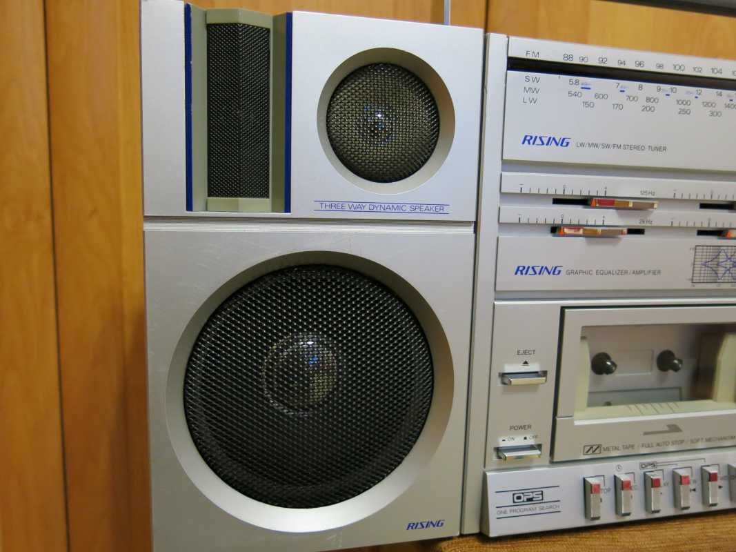

Rising PC-007L, аппарат который не часто встретишь в наших краях, да и многие его точно отнесут к какому то неизвестному клону. Но не тут то было, аппарат породист, произведён как и положено в Японии, просто фирма не столь известна для нашего региона. Магнитола достаточно приятна в обращении, довольно тяжёлая, и не сильно громоздка. Приобрёл я её чисто случайно, в отличном косметическом состоянии, но вот замена пассиков и чистка ей конечно, для полного счастья не помешает.

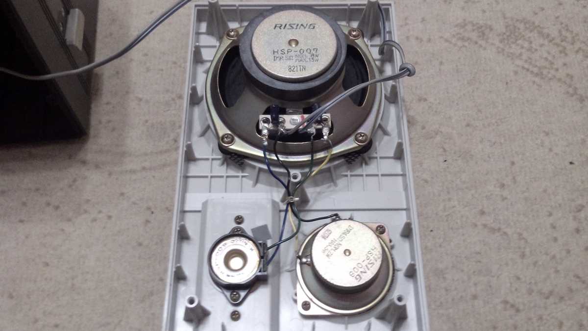

И так, пожалуй, начну с колонок.

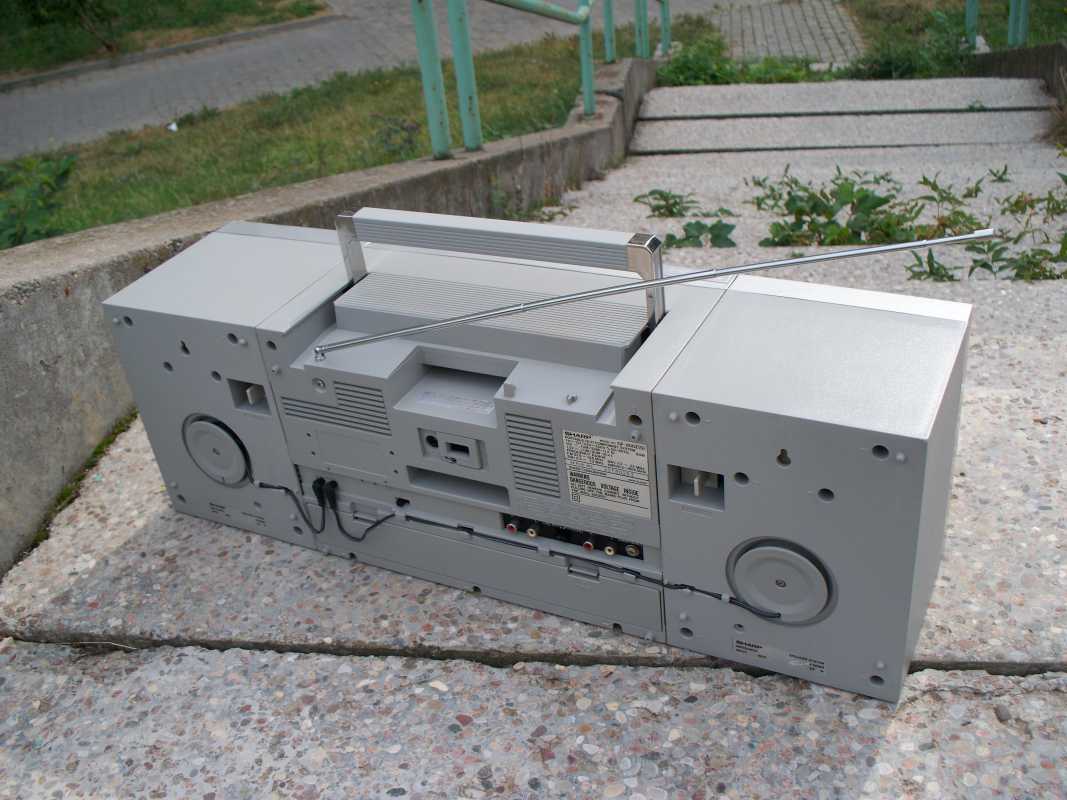

Колонки в этой магнитоле аж трёх полосные.

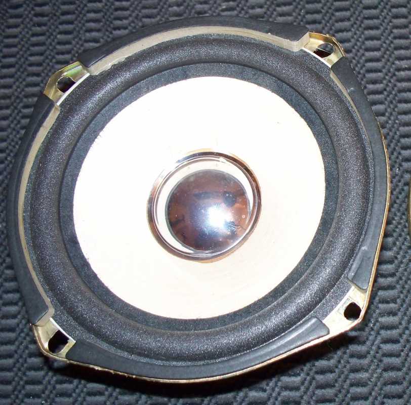

В моём случае с Вч динамиками белого цвета, что не есть хорошо, так как у этих динамиков подвесы со временем разваливаются в хлам.
Так же существуют аппараты и с динамиками чёрного цвета, у них подвесы тканевые.Пришлось искать подвесы подходящего размера и переклеивать.
Да действительно, акустика трёх полосная, все динамики собственного производства. Не часто на аппаратах такого класса встретишь широкополосный динамик, так же обратите внимание на величину магнита Вч динамика.
Корпуса колонок из пластика, но прочного, без какого то либо наполнителя, с металлическими скобами по бакам для крепления на корпус магнитолы, а вот фиксатором колонок здесь работает ручка для переноса.

На задней крышке только трансформатор с платой выпрямителя и антенна. Транс помещён в защитный кожух.
Всё по очереди снимаю, удаляю пыль и грязь. Особенно неудачное, горизонтально, расположилась плата радио, самый большой пыле сборник. Плата извлекается со всем верьерным механизмом. Из интересного, огромное колесо настройки, и светодиод на стрелке.
Огромная основная плата с УНЧ, под алюминиевым радиатором, который легко можно принять за экран, находятся две микросхемы.
С обратной стороны плата вся усеяна резисторами, они все абсолютно одинаковые, и расположены горизонтально, а вот предназначение их разное.
ЛПМ, основной узел, в любой магнитоле. В Rising PC-007L он не особо сложный, но тем не менее оснащён системой Soft-touch, правда вот работа этой системы не совсем соответствует названию, не такое уж и мягкое здесь нажатие кнопок.
Сзади ЛПМ установлена ещё одна плата, всё, что связано с записью.
С ЛПМ стандартная процедура, замена пассиков, здесь их два, точнее три, ещё один на счётчик ленты, чистка и смазка, по необходимости. Внушительных размеров моховик, пластмассовые шестерёнки, не большой, красного цвета соленоид поиска песен.
Шкив на моторчике под два пассика.
И на последок пробегусь по внешности этой магнитолки. Как я уже писал выше, она не особо громоздкая, всё сделано компактно, и продумано до мелочей. Вот только немного напрягает огромное количество хромированных, и к то муже одинаковых ползунков. А вот расположение их несколько необычное, горизонтальное. Да в принципе, ну и пускай себе сверкают своим хромом, а остальное дело привычки.
А вот сверкают в этой магнитоле не только насадки и ползунки, здесь имеется огромное количество всевозможных светодиодов, начиная от пиковых индикаторов, и заканчивая светодиодам на стрелке радио.
Вот такая интересная, к тому же не плохо поющая магнитола Rising PC-007L. Что ещё нужно для полного счастья, наверно ещё одна интересная магнитолка.
Всем удачи.
Rising PC-007L.

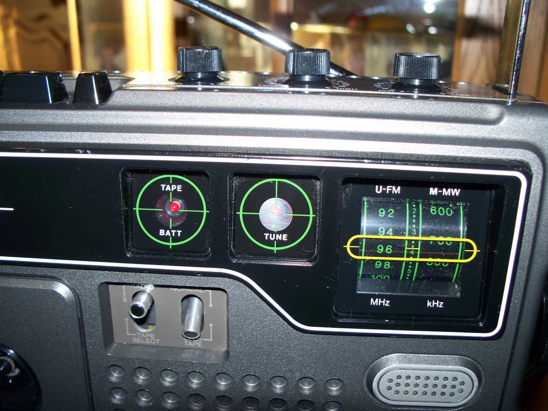

Моё увлечение.Как это было, и что из этого вышло. 08 Фев 2016 11:50 #5745

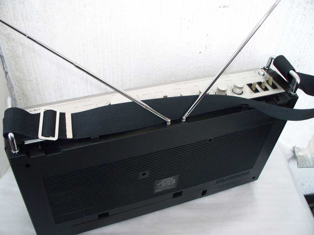

Хороший аппарат, согласен. И на мой взгляд очень красивый. Вот мой с чёрными динами
Спасибо сказали: old.walkman, АудиоЦарь, матизик
