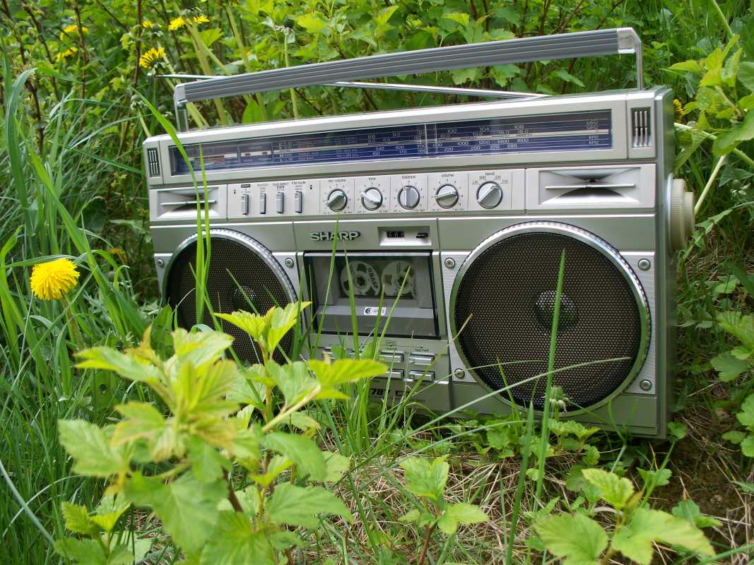

Моё увлечение.Как это было, и что из этого вышло. 14 Дек 2016 21:41 #6575
Сам ни когда такую не встречал раньше, но вот мой один знакомый утверждает, видел такую в комиссионке, и ещё стикер был на сетке динамика.
В нете инфы очень мало по ней.

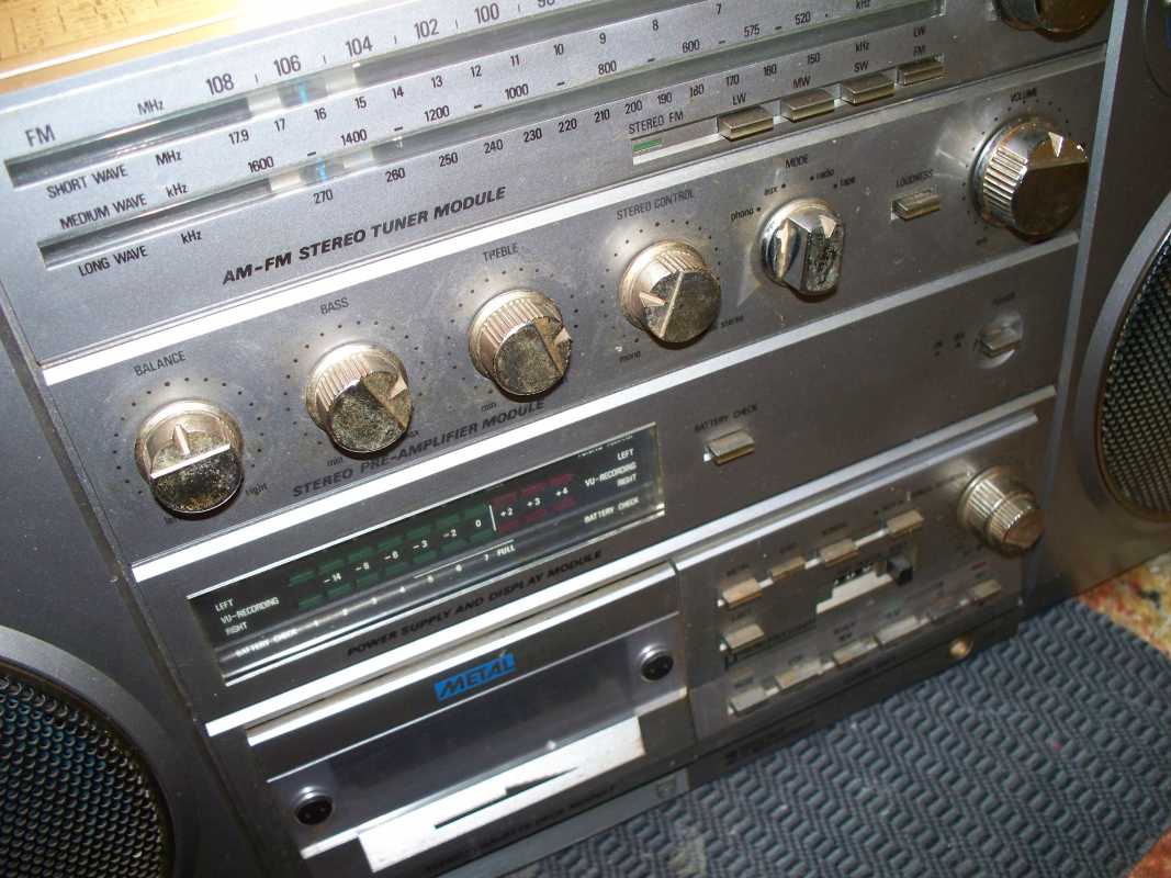

Моё увлечение.Как это было, и что из этого вышло. 16 Дек 2016 06:31 #6576
  • Prophetmaster
  • Prophetmaster аватар
  • Сообщений: 41
А что это за аппарат? На фото не могу прочитать производителя и модель:)
Моё увлечение.Как это было, и что из этого вышло. 16 Дек 2016 21:40 #6577
Так это же AIKO, который я делал. С права бородатый, его новый владелец.

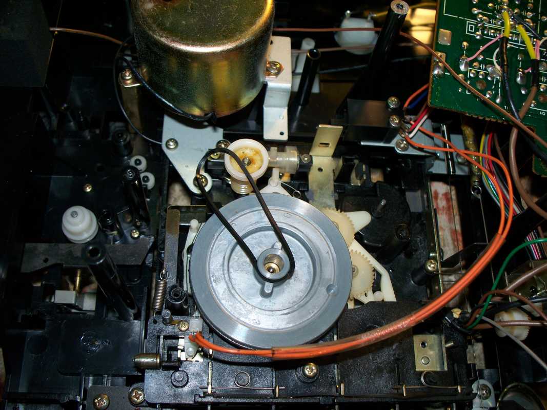

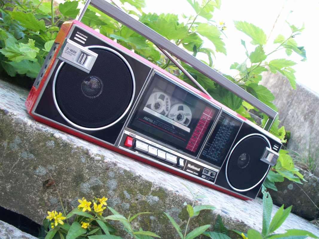

КТО БЫЛ НИ КЕМ, ТОТ СТАЛ МАГНИТОЛКОЙ!!!!!

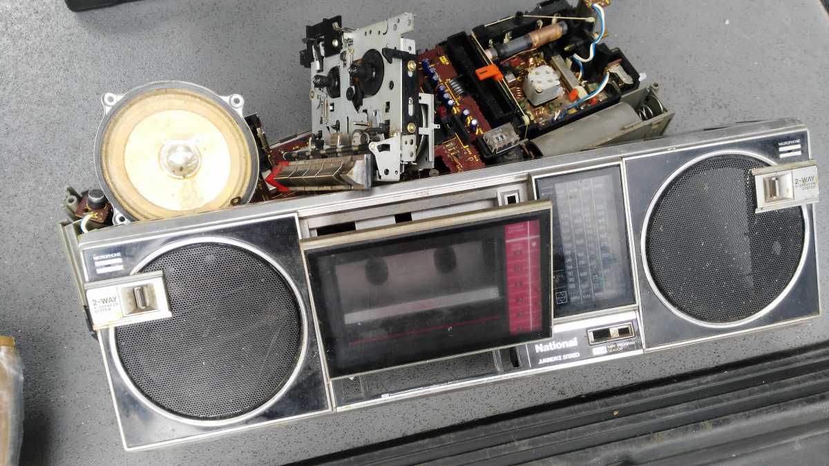

Однажды захол я по делам к своим знакомым, тоже увлечённым коллекционированием винтажной техники, с пустыми руками, а ужёл с магнитолой, в виде супового набора, или проще говоря коробки с запчастями, именующей себя National RX-F15 F.
Транс отсутствовал, динамик был только один, но при всём при этом по словам моих знакомых она была рабочая.

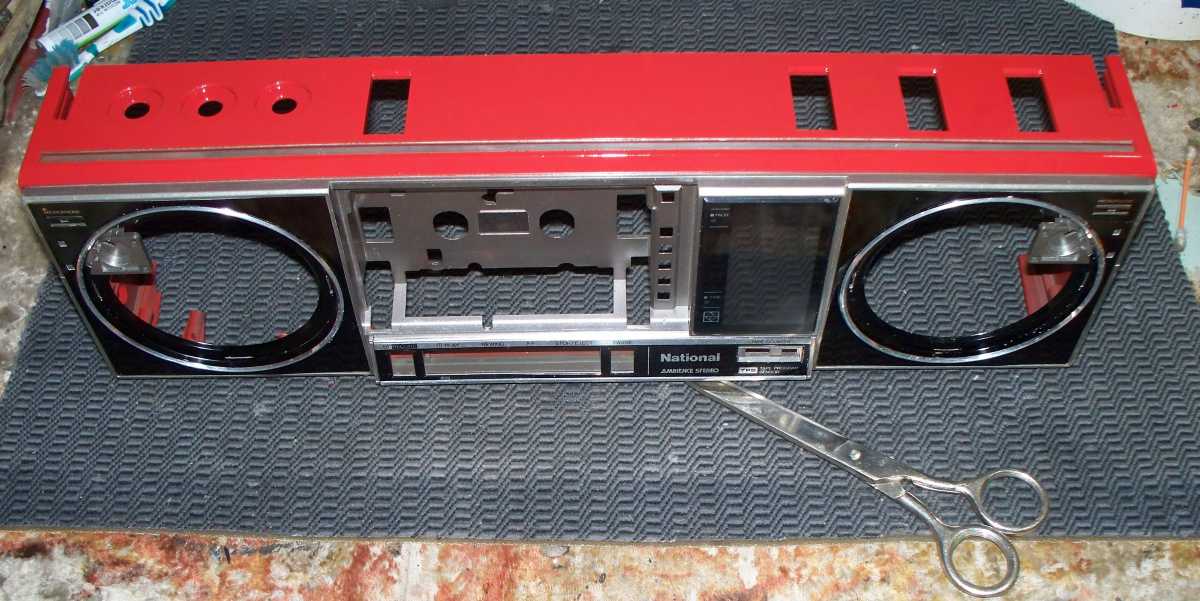

ну что ж, взялся я доведения этого малыша до ума. В первую очередь нужно было делать что то с корпусом. Так конечно его оставлять нельзя.

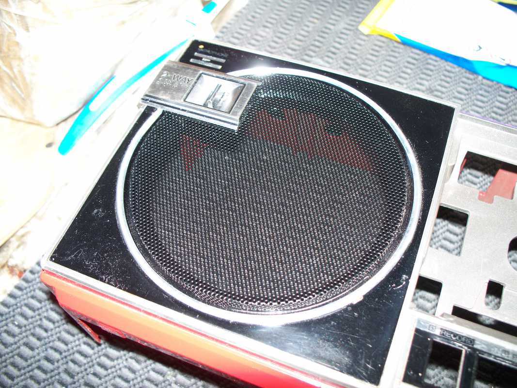

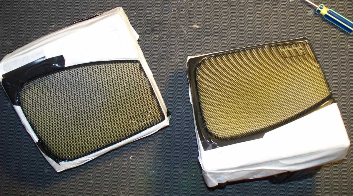

Конечно же его перекрасил. Долго думал в какой цвет, решил в красный, очень весёлый цвет, смотрится отлично, а ещё учитывая, что магнитола предназначалась жене в кабинет, само то.
Потом сделали шелкографию.На красном фоне, чёрные буквы, отлично.
Дальше пескоструйка и покраска сеток динамиков, и полировка стекла кассеты.
Результат на лицо.

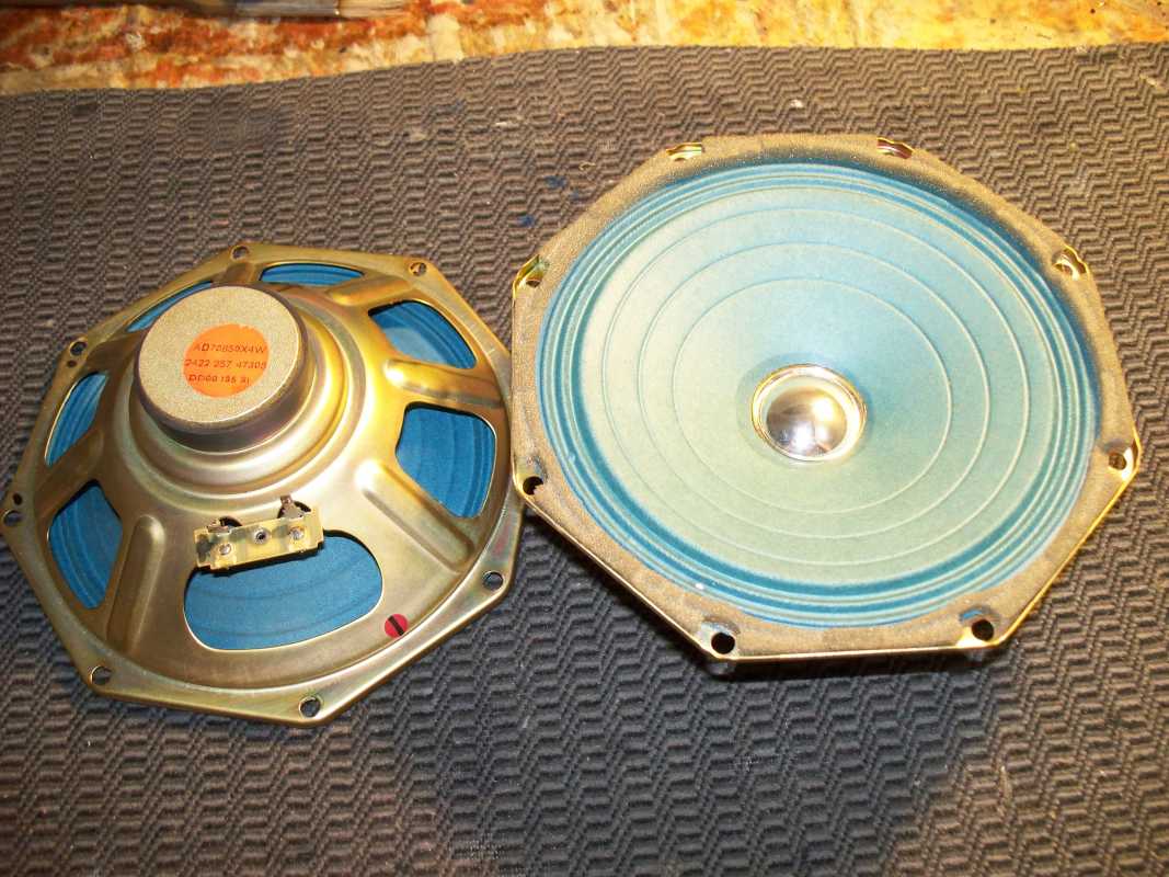

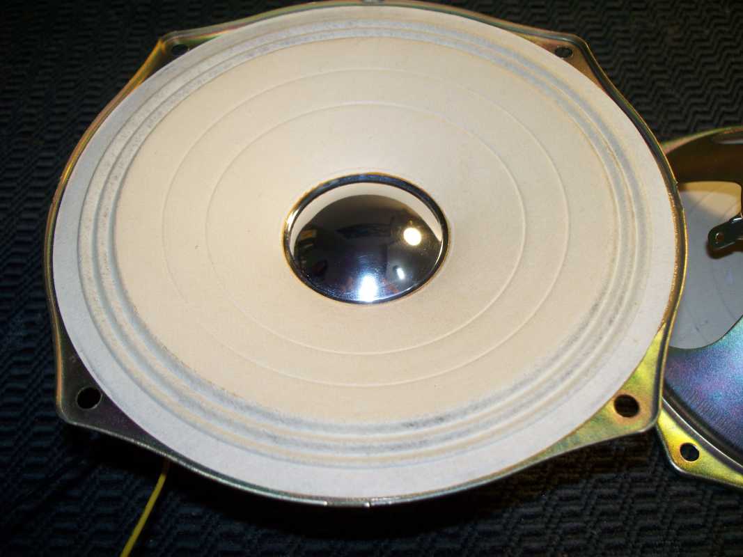

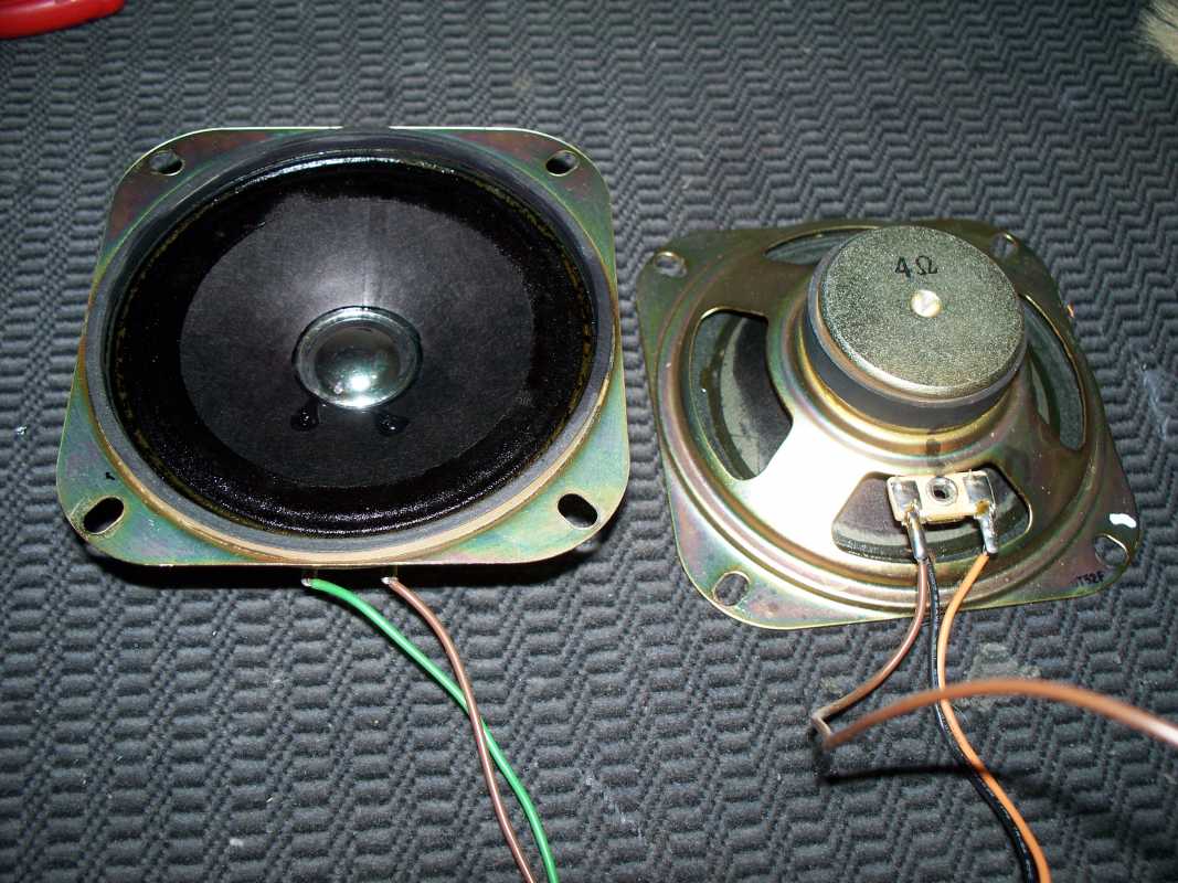

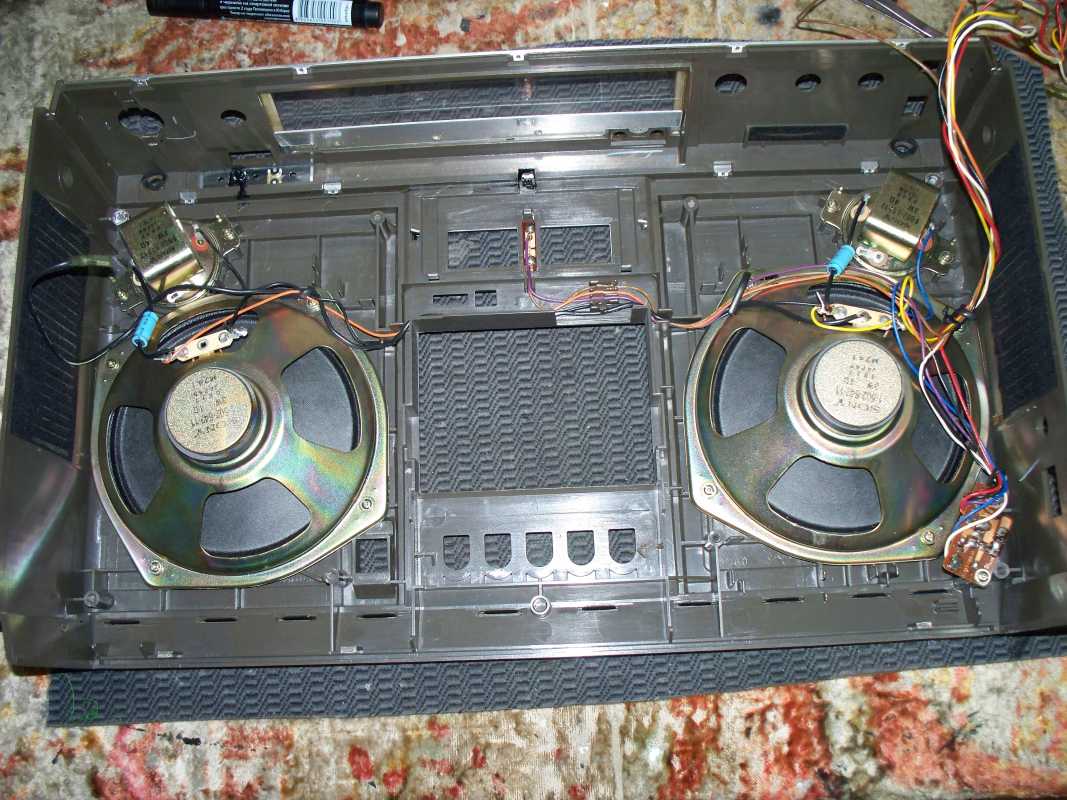

Динамик в наборе был родной только один, поэтому взял динамики аналогичного размера. Они были ужасно выгоревшие, пришлось их покрасить.

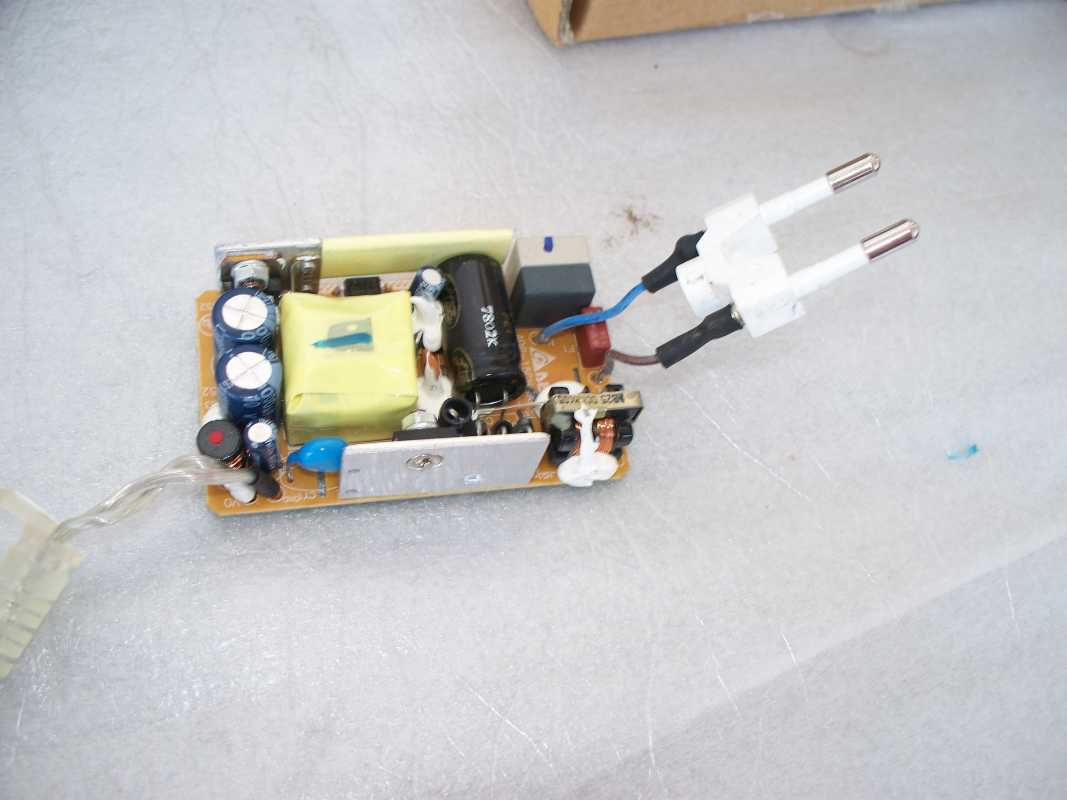

Трансформатор то же отсутствовал, вернее в наборе был импульсный,
его ставить не стал, во избежании не желательного фона. В запасах нашёл транс подходящего размера.

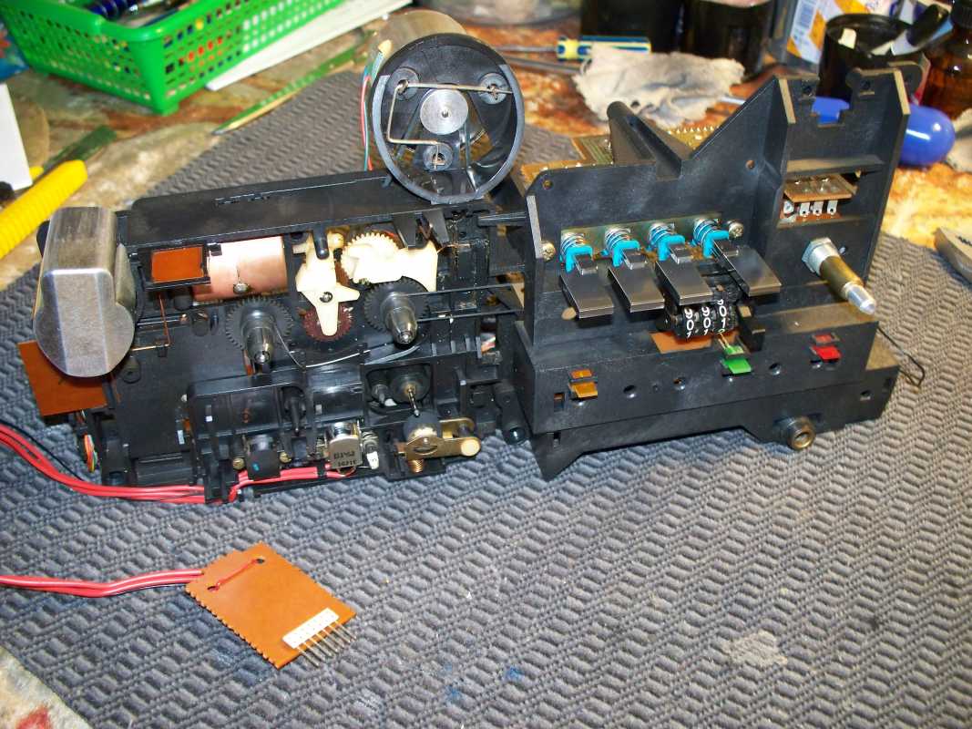

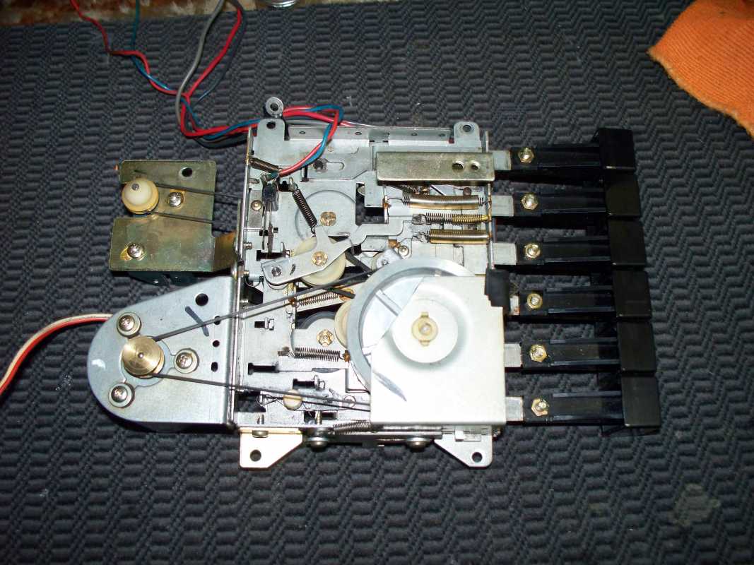

ЛПМ в магнитолке очень да же не плохой, сплошной матал, аналагичные ЛПМ я уже встречал.
В ЛПМ кроме чистки, смазки и замены пассиков пришлось заменить моторчик. Родной перегорел.

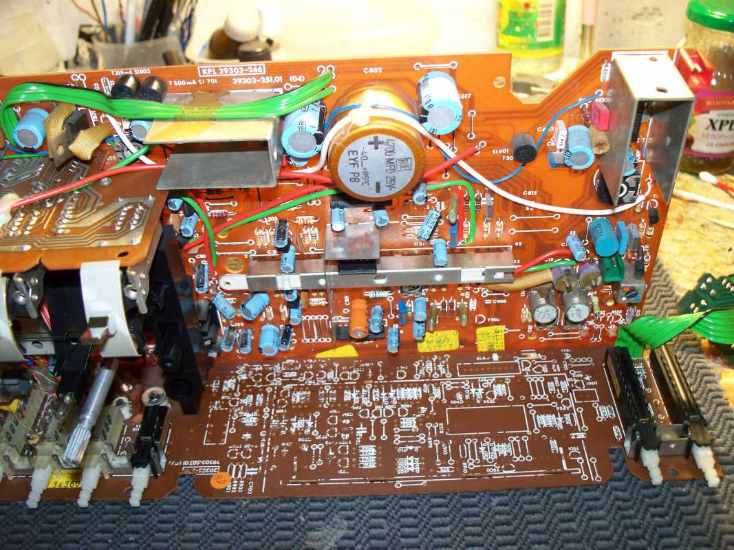

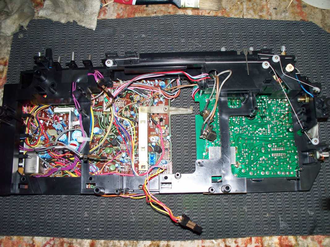

Дальше, чистка платы, мойка ручек, обработка потенциометров, сборка. У магнитолы внутри две платы, всё очень просто.
Плата радио отдельно, и соединяется с основной шлейфом. Расположение шкалы радио не традиционное. На шкале имеются информационные светодиоды, и пиковый индикатор.

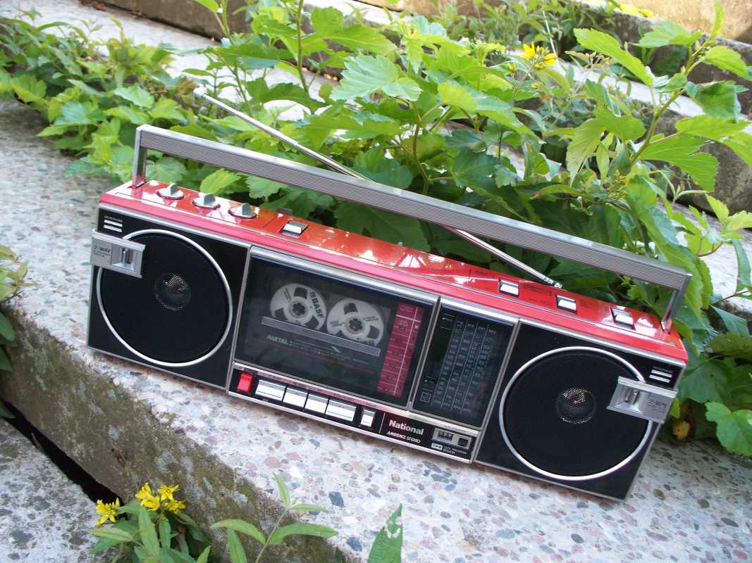

И так всё почищено, покрашено, и т.д и т.п. Магнитола получилась очень даже не плохая, весёленькая, гламурненькая. Поёт отлично, живёт у жены в кабинете, ещё не было человека, который бы не спросил у неё, это что, старинная.
Ну и конечно фото красавицы, вернее то что получилось.
National RX-F15. 1982 год.

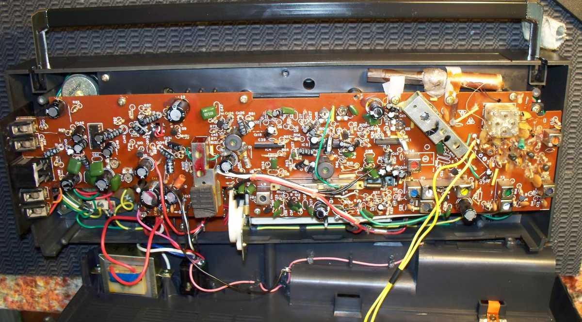

Моё увлечение.Как это было, и что из этого вышло. 18 Янв 2017 20:46 #6626

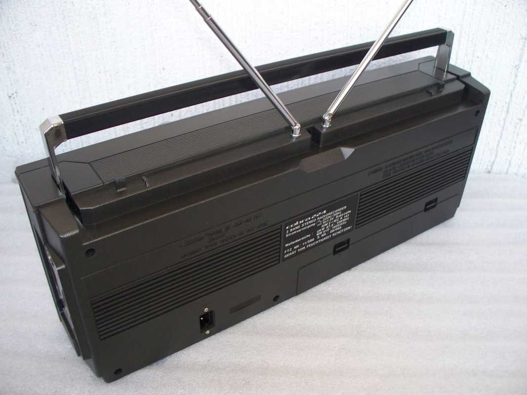

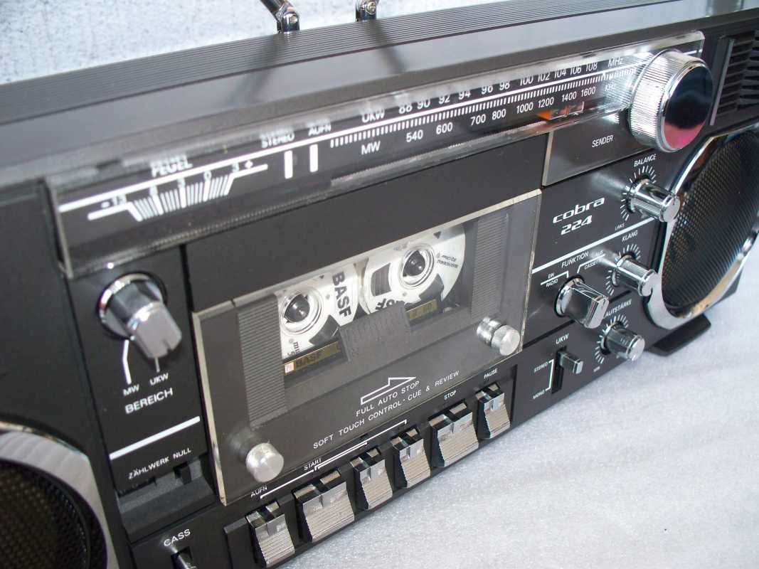

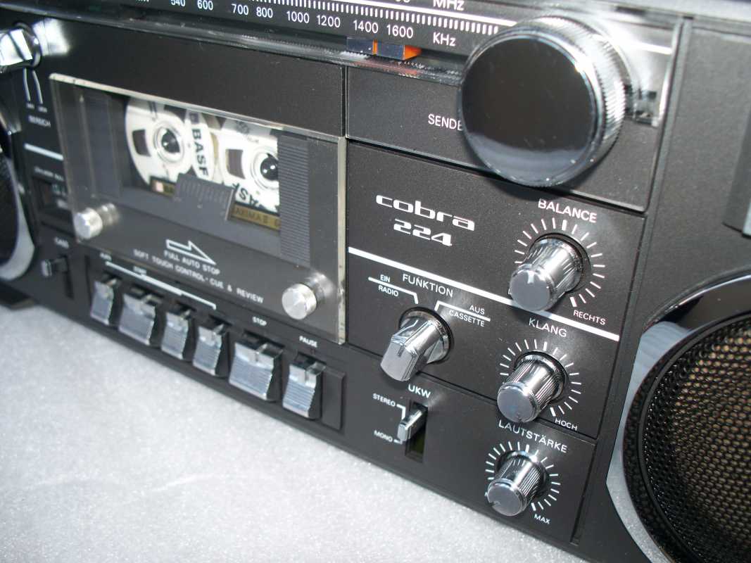

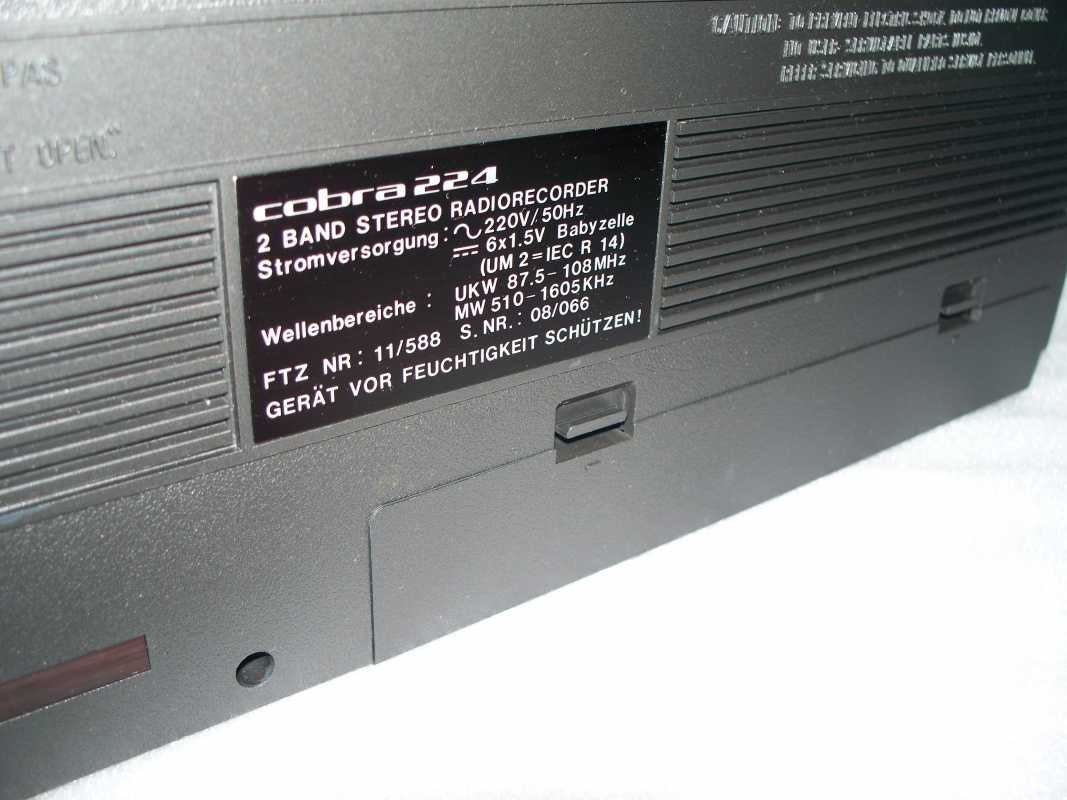

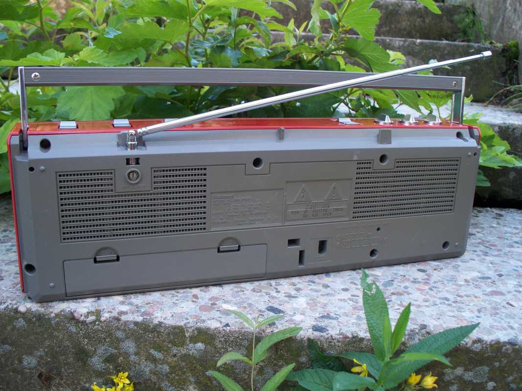

Сегодня объектом моего рассказа будет магнитола из серии Mini&Slim, под брендом COBRA 224. Магнитола не больших размеров,достаточно увесиста, это своеобразное подражание под магнитолы марки SANYO.Досталась она мне в отличном и полностью рабочем состоянии. Так что покажу лишь внутреннюю начинку, и немного о функционале.
Всё скомпоновано на одной плате, размером на всю магнитолу.
Трансформатор встроенный.

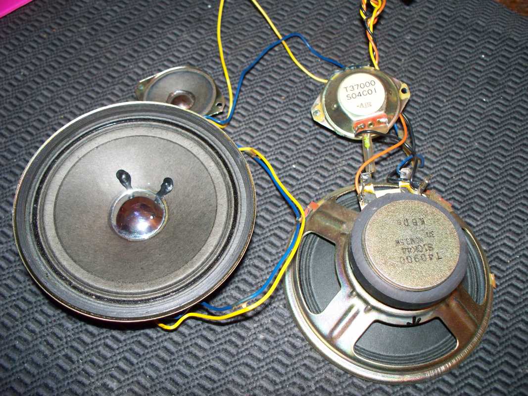

Акустика двух полосная.Динамики Тайваньской фирмы FOSTER. Нч всего 10 см и бумажные пищалки.
Вот до ЛПМ добраться не пришлось, пассики были в полном порядке. Скажу лишь что она имеет систему Soft-touch и полный авто стоп.
Пару слов о внешности. Магнитолка довольно симпатичная, обилие хрома, две антенки, пиковый светодиодный индикатор.Так как она производилась для рынка Германии, все надписи на Немецком. Радио имеет всего два диапазона. Звук на любителя, ни чего сверх естественного. Вообще так не плохой экземплярчик, произведена скорее всего в Таивани.
COBRA 224.
Спасибо сказали: scorpic, матизик

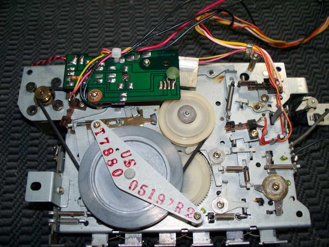

Моё увлечение.Как это было, и что из этого вышло. 19 Янв 2017 20:54 #6628

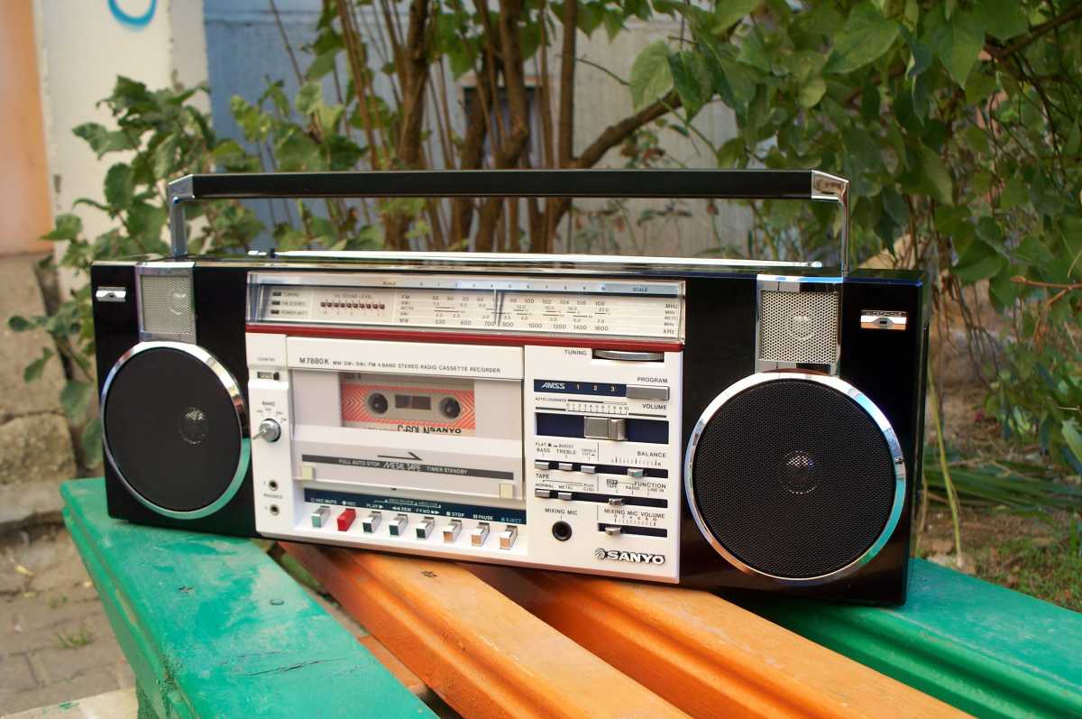

Сегодня в своём не большом обзоре хочу рассказать об одной очень интересной магнитолке, из серии "Mini&Slim", можно сказать королеве этой серии.

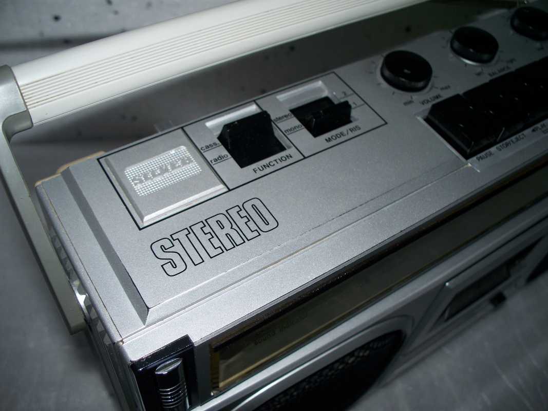

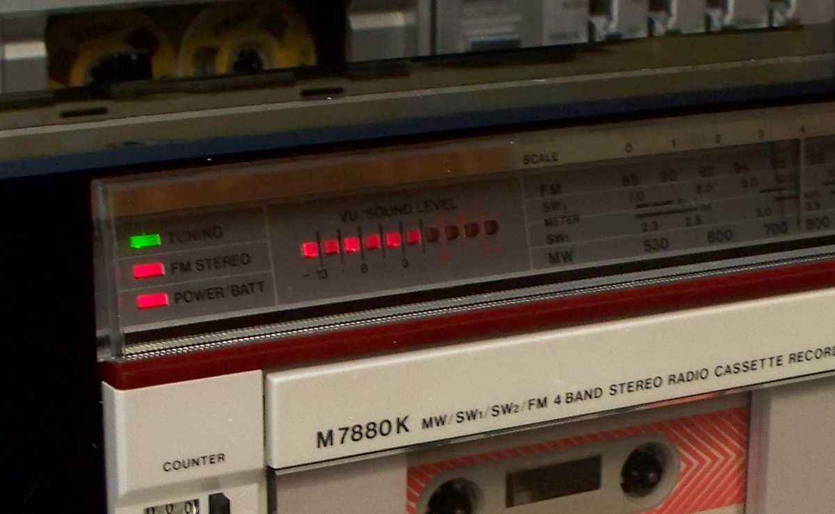

Sanyo M 7880L, выпускалась она в самом начале 80х, имеет очень привлекательную внешность, обилие хрома, солидную начинку.Из особенностей дизайна характерного для тех лет, консоль управления ЛПМ сделана под пианино. Ну и конечно же не обошлось без светодиодных пиковых индикаторов.
Магнитола не смотря на свои скромные размеры довольно увесиста.

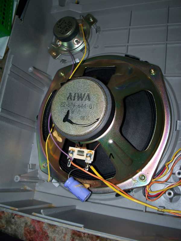

Прекрасное звучание благодаря двухполосной акустике. Работает со всеми типами ленты.Вот её краткое техническое описание. Теперь перейдём к начинке.

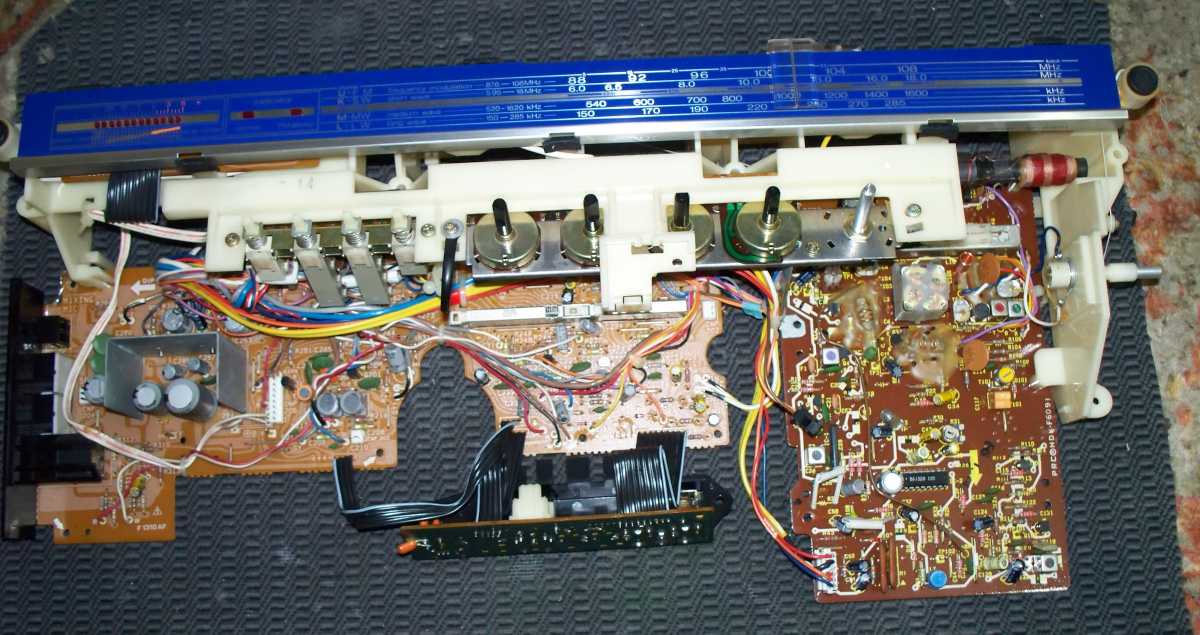

Разбирается магнитола довольно просто.Снимается задняя крышка и вся начинка извлекается на каркасе.Две платы,радио соединено с основной шлейфом, без разъёма естественно.
На задней крышке только транс и антенна. В виду ограниченного пространства трансформатор плоский, но приличных размеров и веса.
Так же имеется не плохой набор разъёмов.
На передней крышке динамики и клавиши ЛПМ.

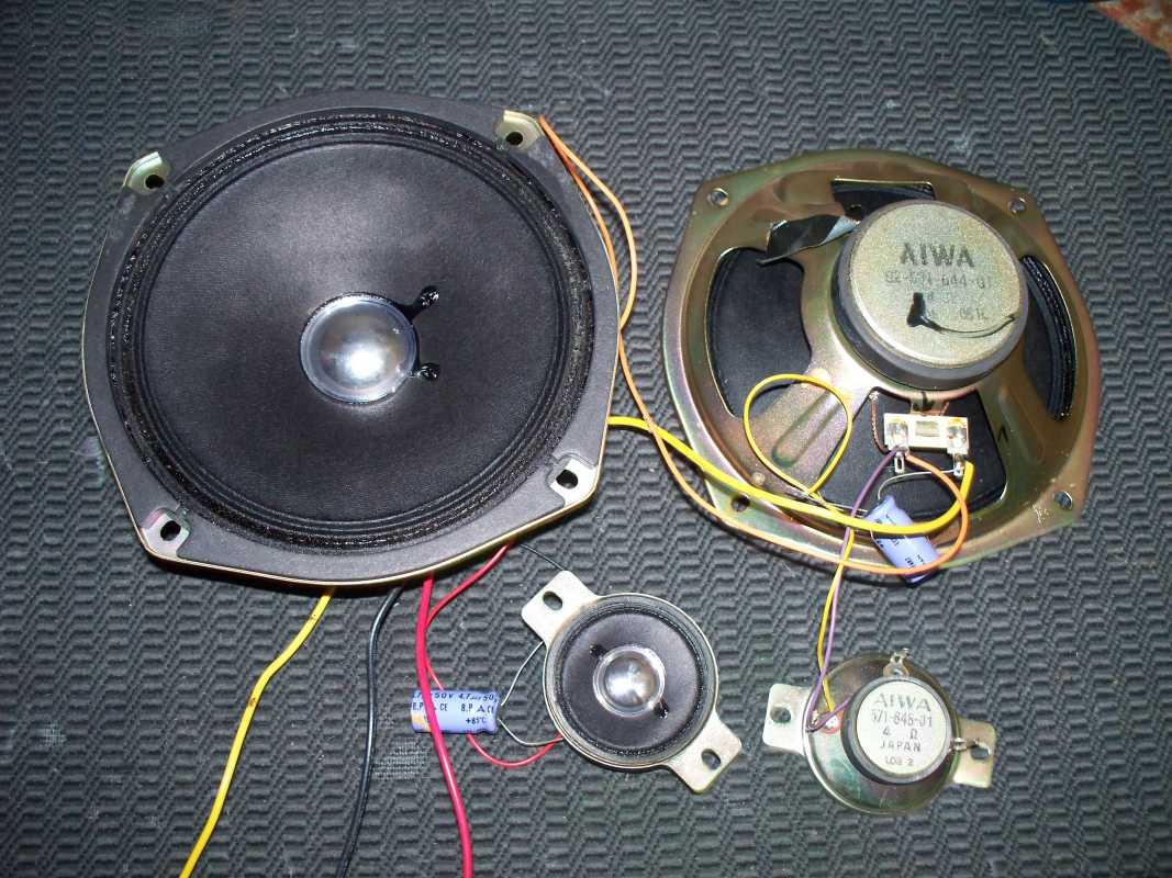

Нч всего 10 см и бумажные Вч, они 3 см.

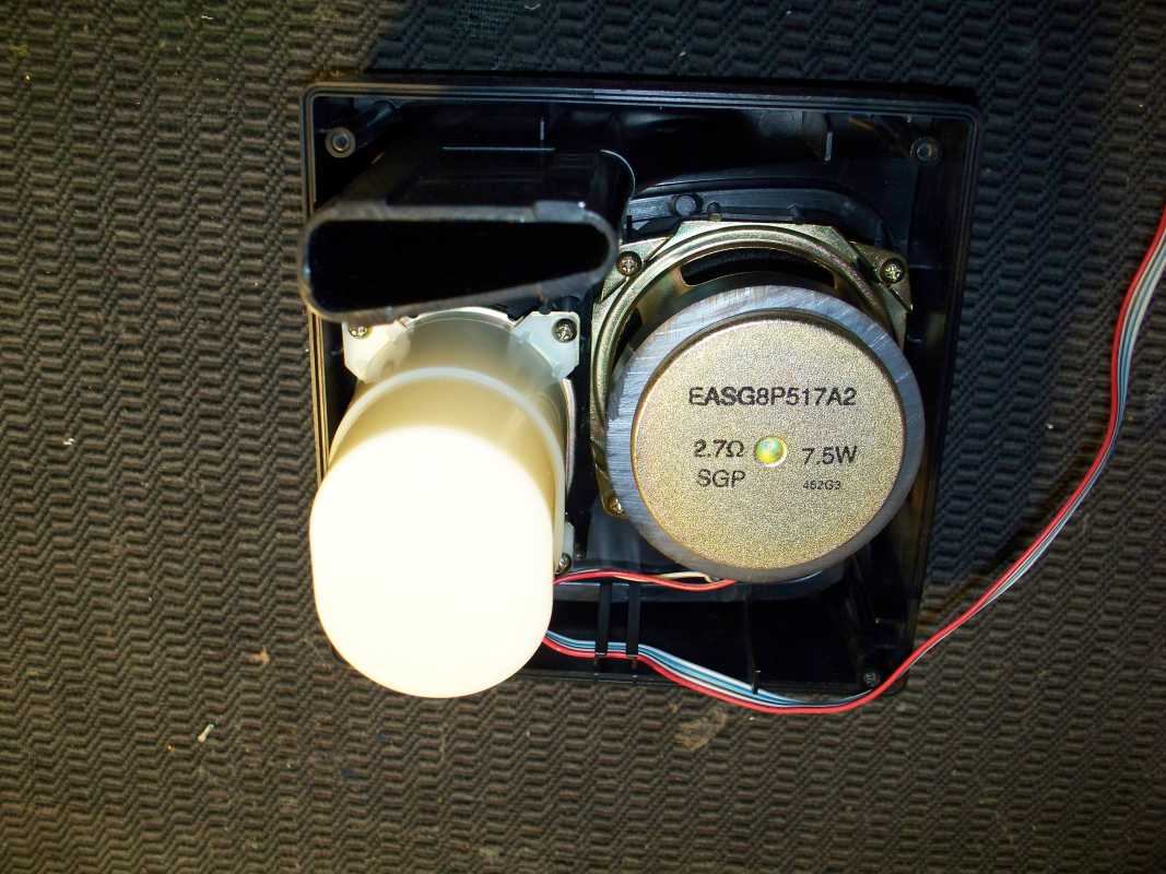

К сожалению один из динамиков перегорел, так что пришлось найти им замену в лице акустики из бум бокса LG, но на прекрасном звучании магнитолы, это ни как не отразилось.
Оригинальные.
Дины из донора.

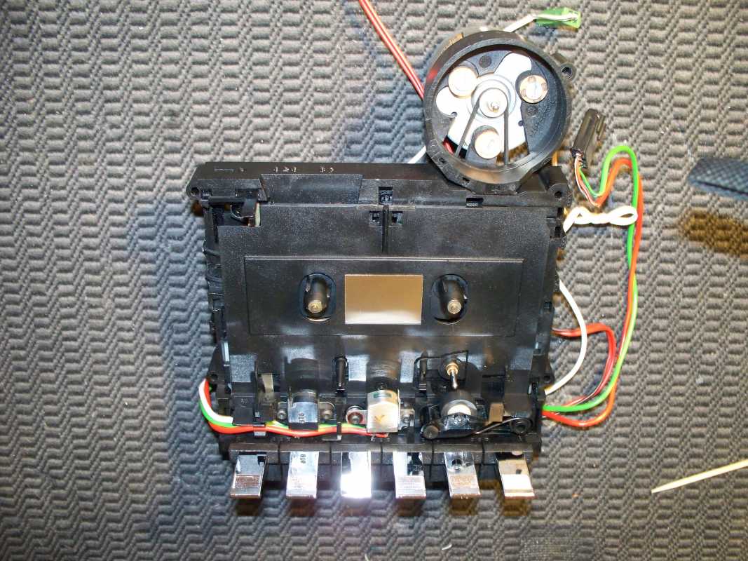

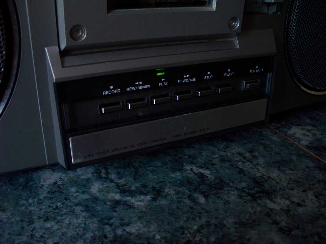

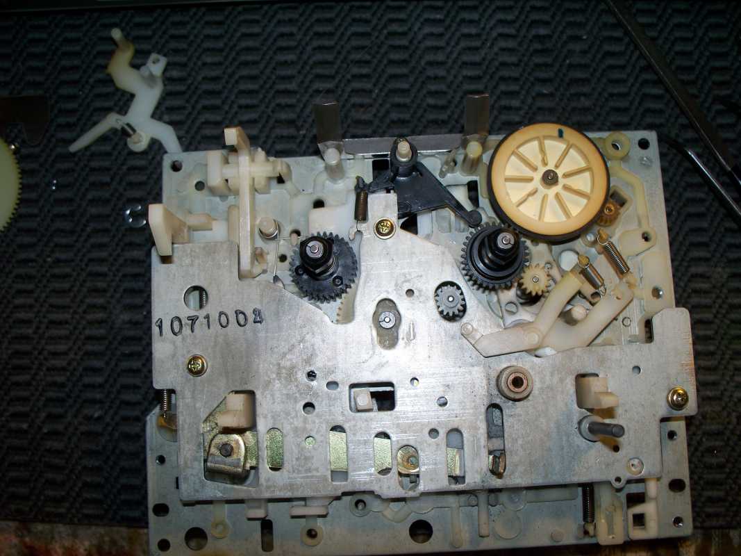

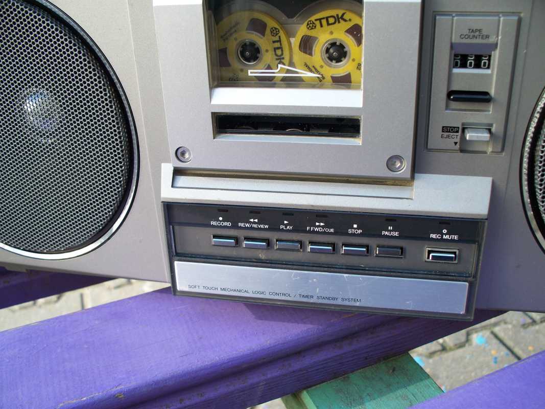

ЛПМ довольно надёжен, сплошной метал,с клавишами Soft-touch,
естественно шестерёнки из пластика.
Так же присутствует система поиска до трёх треков, ну и конечно авто стоп.

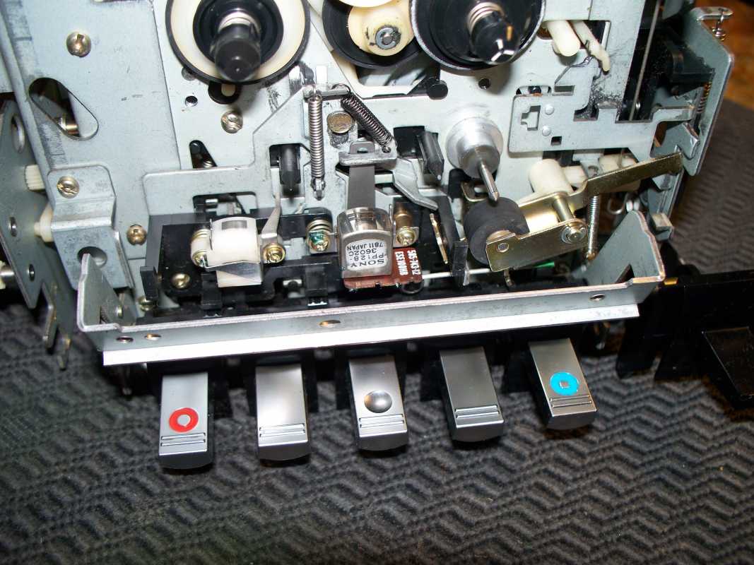

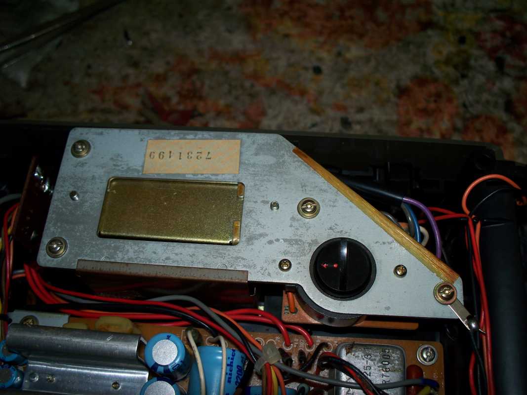

А вот передняя часть ЛПМ, обратите внимание на головку, она спрятана под металлический кожух.
Довольно миниатюрный счётчик ленты.

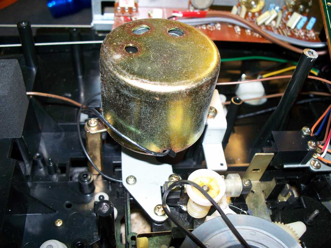

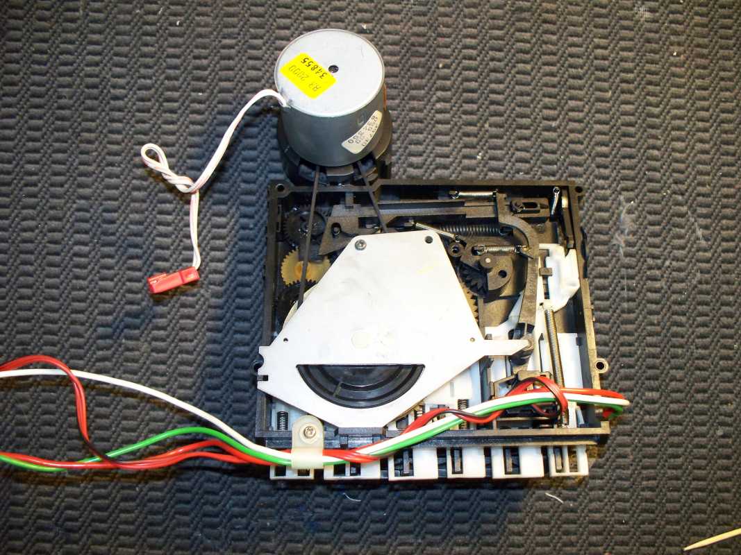

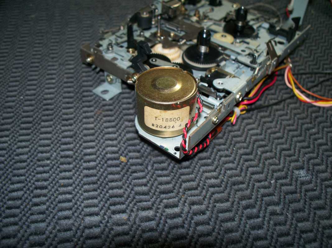

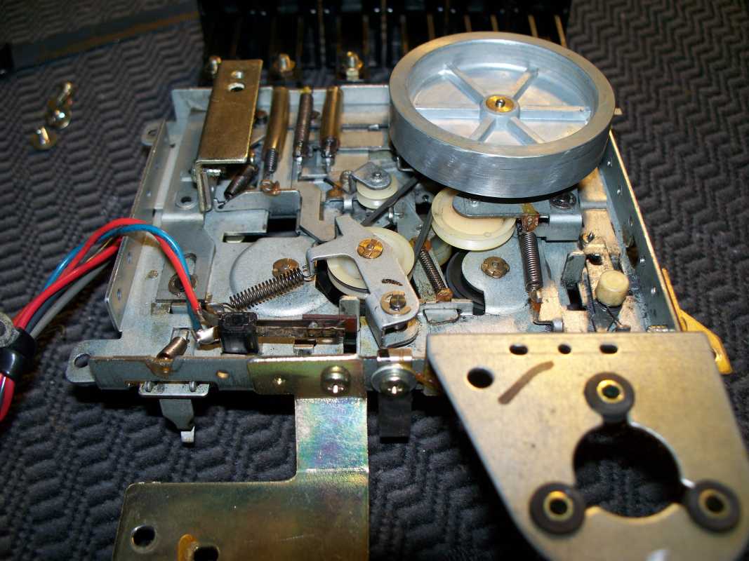

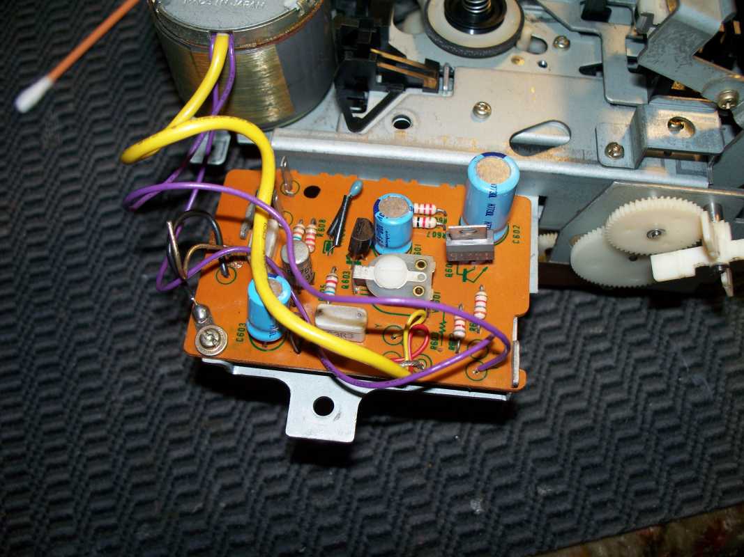

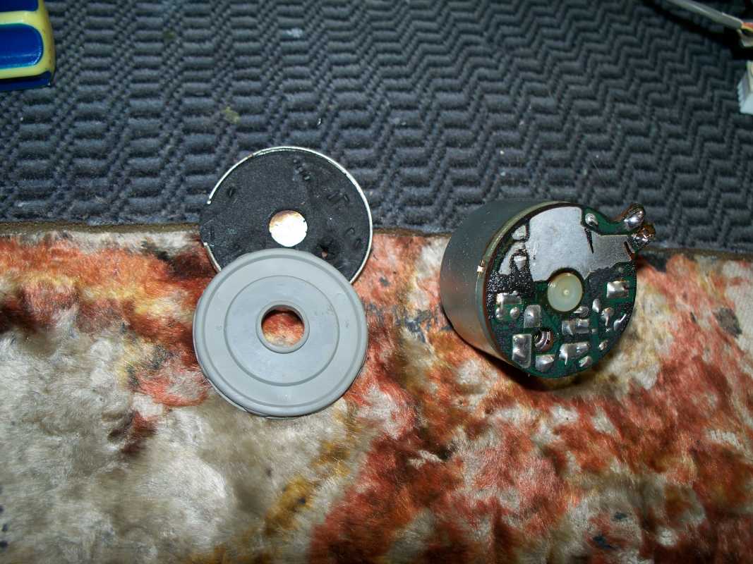

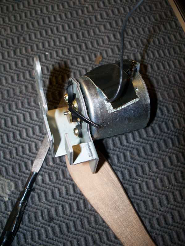

В ЛПМ меня ждала небольшая проблема, в виде перегоревшего моторчика. А моторчик здесь не простой, он хоть и на 9V, но очень маленький. Стандартный мотор ни как не мог поместится, пространство ограничено. Были перепробованы различные варианты, но всё не то.
Решение проблемы пришло неожиданно, и всё из того же бум бокса LG.Моторчик я взял из привода дисковода, он был по размерам один в один.
Прав до после установки его, не хватило скорости воспроизведения. Тогда я просто поставил шкив чуть большего размера. И ещё меня спасло то, что в этой магнитоле плата стабилизации наружная.
Ну вот, всё исправлено, почищено, смазано, магнитолка собрана. Хотелось бы немного остановится на внешности. Как я уже писал выше, это магнитола королева. Шикарная внешность, блеск хрома, огромное количество различных надписей, это всё радует глаз.
Sanyo M 7880L.Королева серии "Mini&Slim".

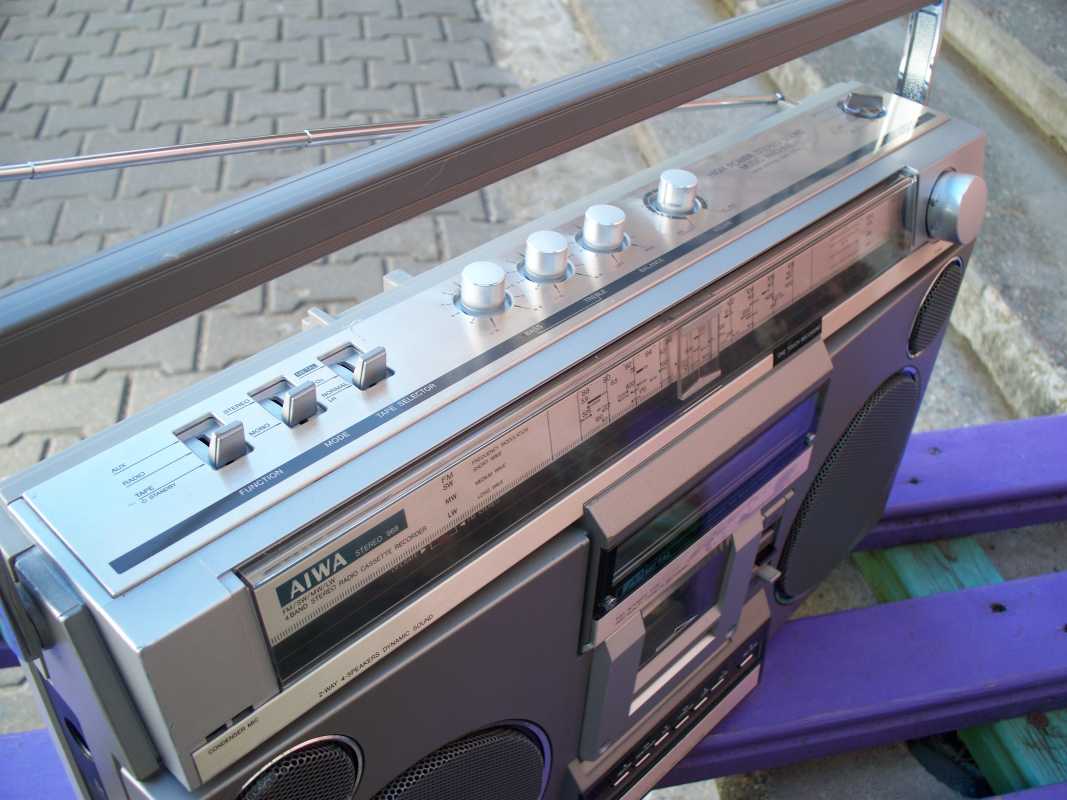

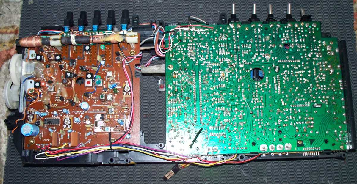

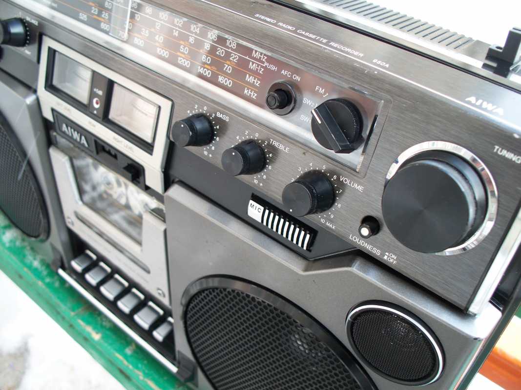

Моё увлечение.Как это было, и что из этого вышло. 06 Фев 2017 18:01 #6665
Приветствую Вас уважаемые форумчане.

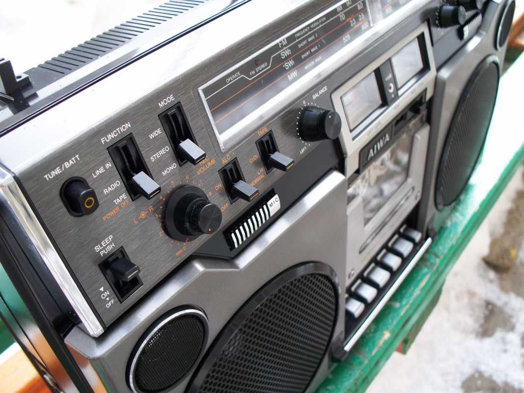

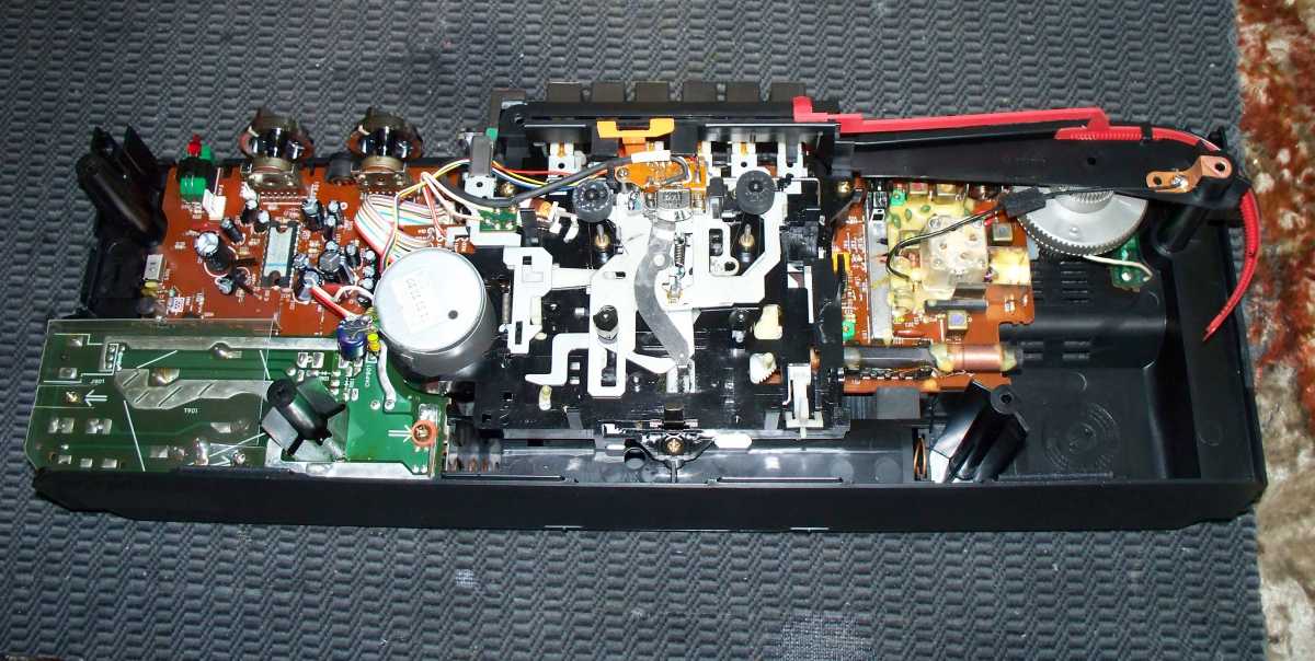

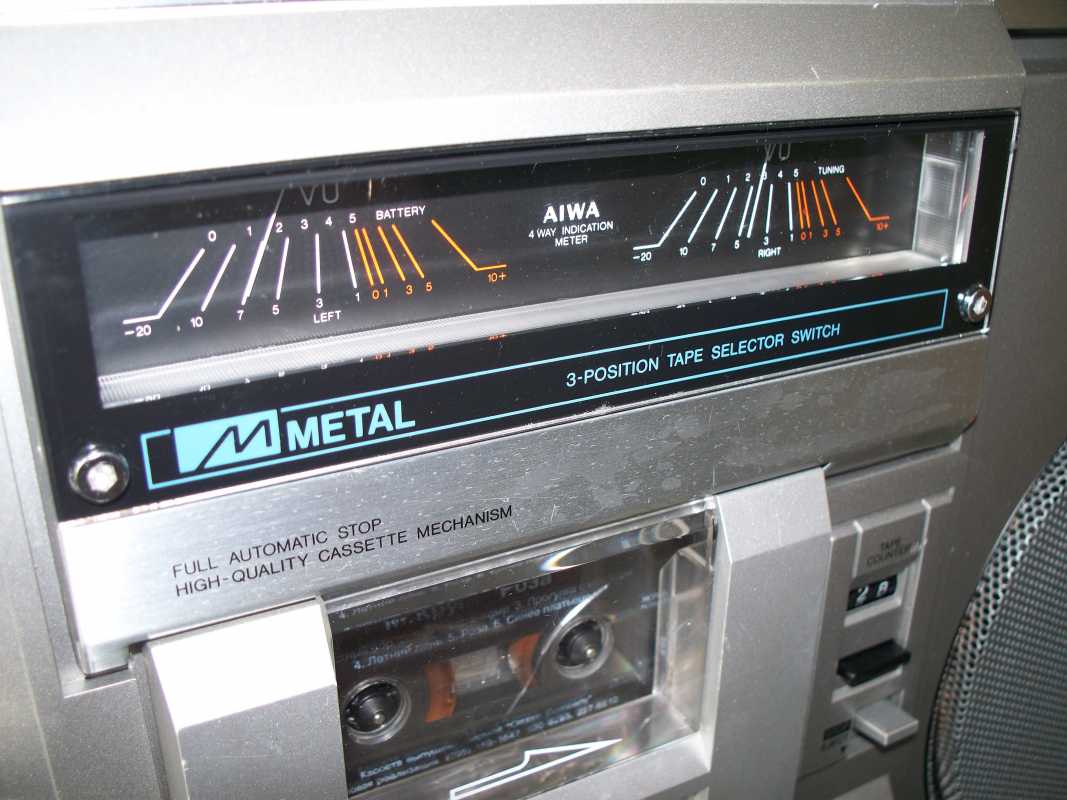

Объектом моего сегодняшнего обзора будет достаточно интересная магнитола. Топовый аппарат,от фирмы AIWA. Магнитола достаточна приятная внешне, как говорится всё на своих местах. Звук на высоте, особенно с включенной функцией LAUDNESS. Досталось она мне в не плохом состоянии, но как говорится, чистка не помешает, попутно устранение мелких косяков.

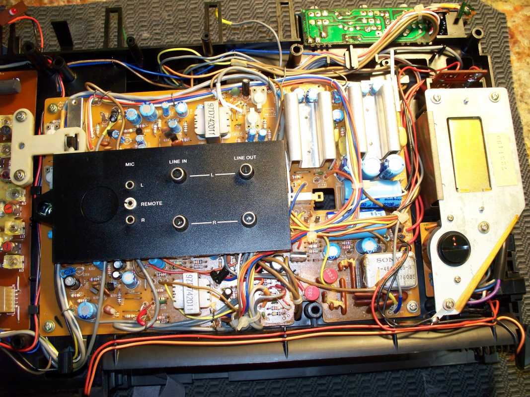

И так начнём. Aiwa TPR-950А.

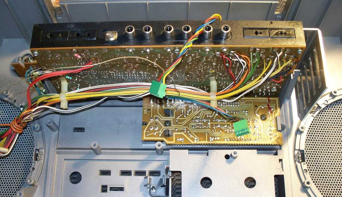

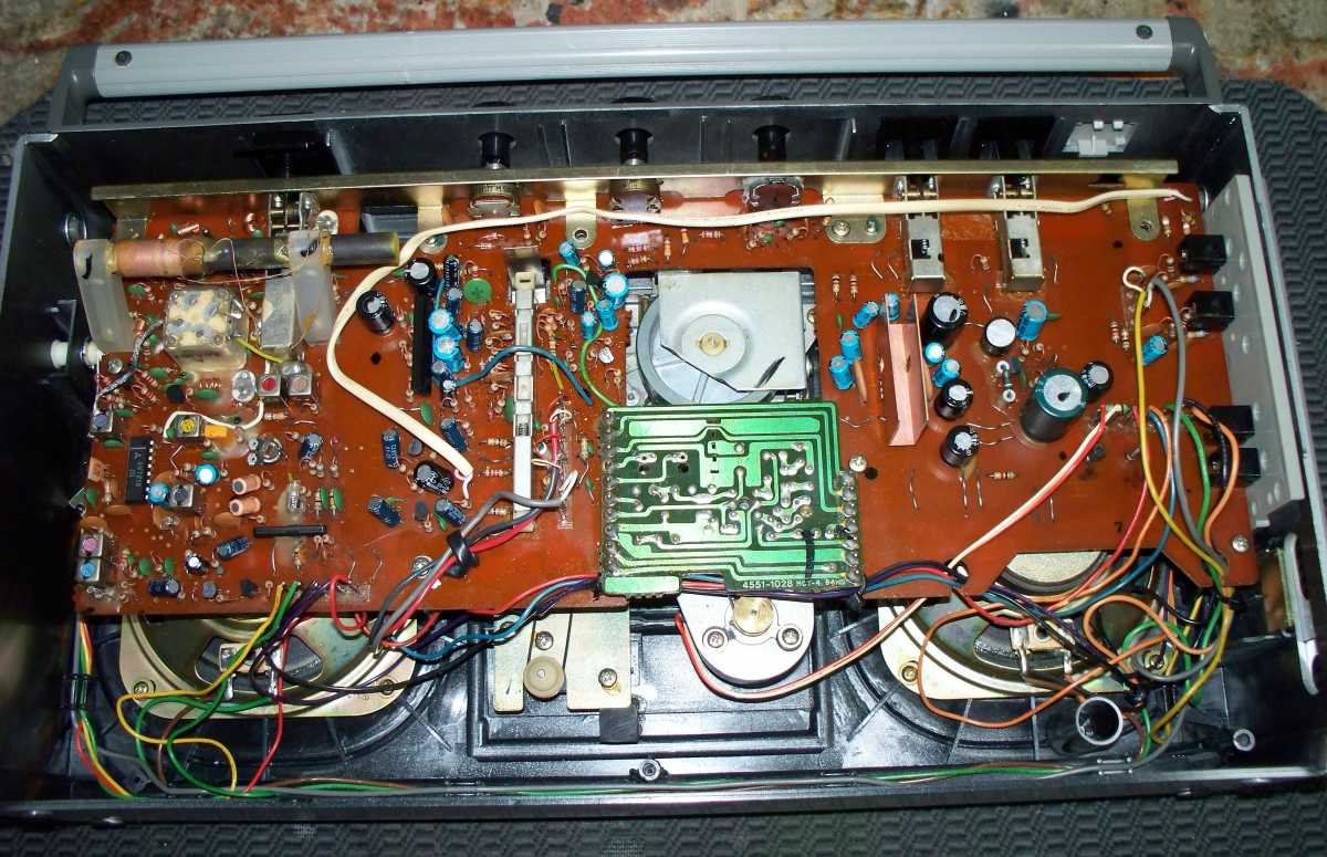

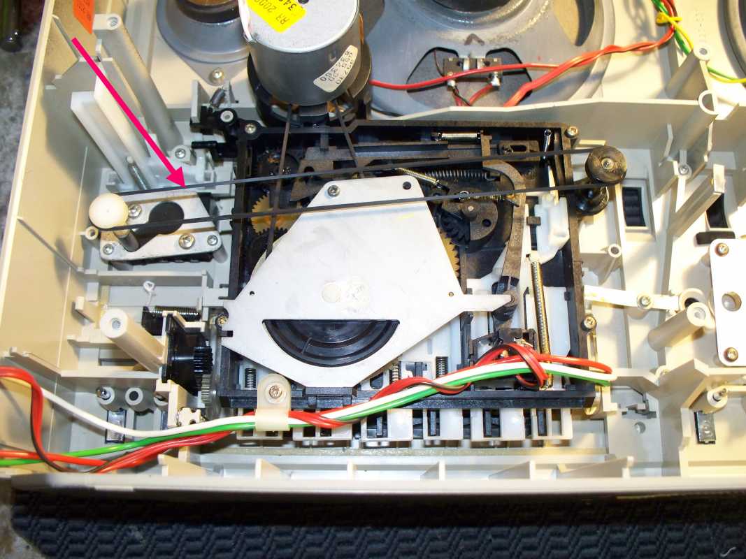

Разбирается магнитола достаточно просто. Выкручиваются винты на задней крышке, и вся начинка извлекается на шасси, которое крепится к корпусу, естественно винтами. Но если честно, сняв заднюю крышку, я не много разочаровался. Какая то она пустоватая внутри. Обычна в магнитолах этой марки, как говорится, яблоку негде упасть.

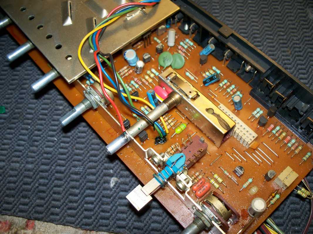

Всего две не большие платы. Но вот что традиционно, так это огромное количество проводов, и ни одного разъёма.
В правом углу, на переключатель была припаяна перемычка, и написана записка на Польском, из которой я ни чего не понял. Но когда включил магнитолу после сборки, в правом канале одновременно с кассетой играло радио. После удаления перемычки всё стало на свои места.
На основной плате видны два радиатора охлаждения, достаточно мощные.

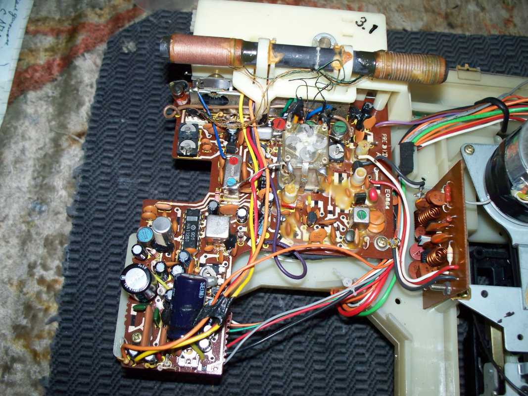

Плата радио своеобразной компановки. Катушки почему то расположены отдельно, видно это какой то инженерный изыск.
Заменить пассики оказалась не такой уж простой задачей, а всё из за проводов, пришлось их все фотографировать, мало ли в процессе какой то отломается. Открутил плату, хорошо провода оказались достаточной длинны, сместил её в сторону, и тогда не снимая ЛПМ с шасси заменил пассики.
Со старыми пассиками , вернее то что от них осталось, пришлось повозится. Эта грязная чёрная масса, её так легко испачкаться, а вот отмыться проблемно.

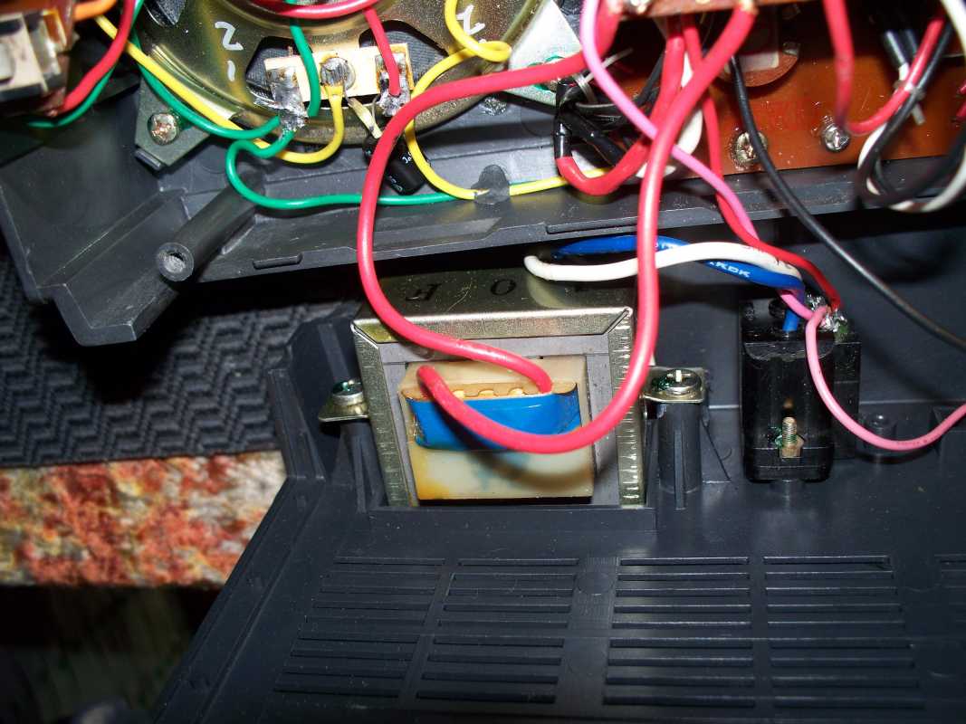

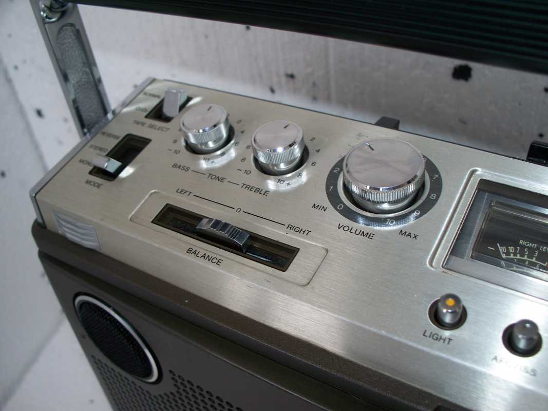

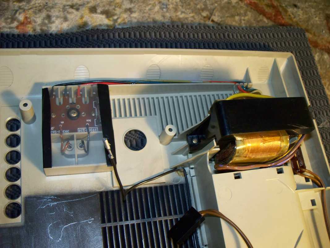

На задней крышке разместили трансформатор, он мультивольтажный, и две антенны с переключателем.

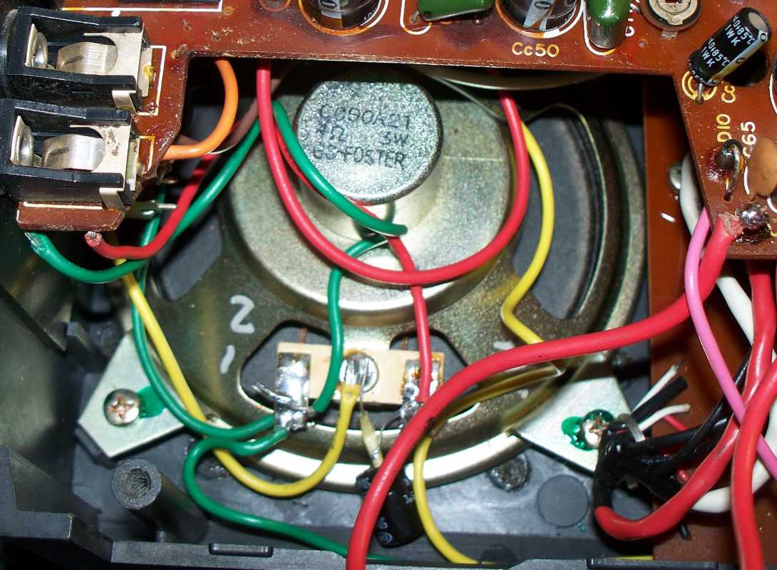

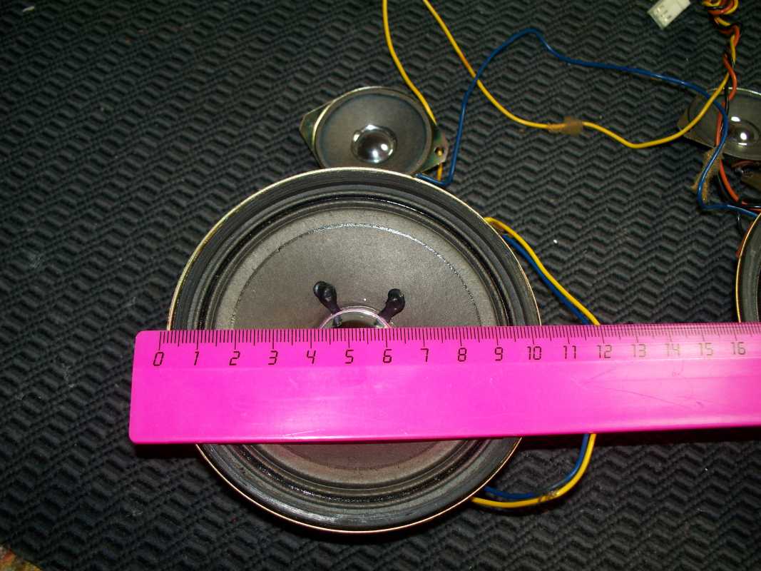

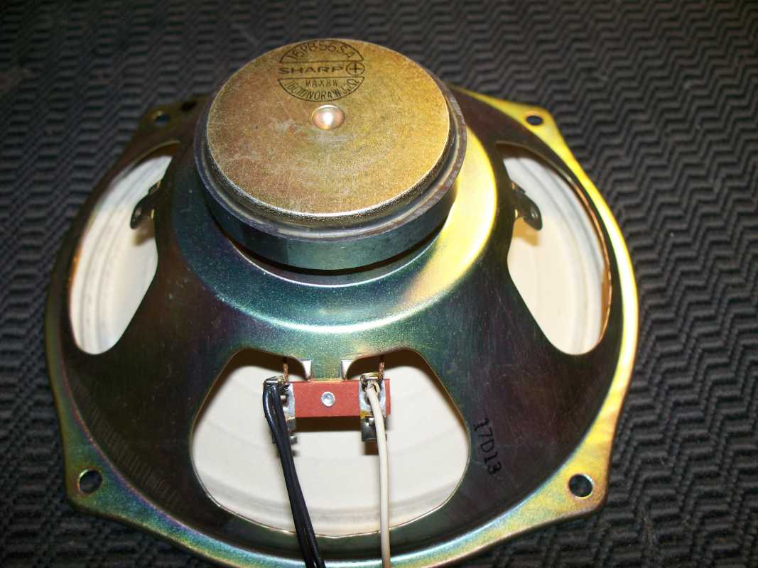

Акустика у магнитолы двухполосная. Нч 16 см, достаточно эластичные подвесы, отсюда и прекрасное звучание. Вч бумажные, они традиционно 5 см.
Металлические сетки в корпусе ни как не закреплены, а просто прижимаются динамиками. Также имеется капроновая сетка для предотвращения попадания пыли в динамики. Вот почему то не любят япошки красить сетки изнутри.
Из особенностей данной магнитолы, светодиод FM стерео, выполняет двойную функцию.При включенном стерео декодере он информирует о приёме станции в стерео режиме, но стоит перейти на кассету, или линейный вход, светодиод выполняет функцию информационного, питание включено.
Стрелочными индикаторами пожалуй ни кого не удивишь, а вот светодиод перегрузки, это пожалуй редкость на магнитолах.

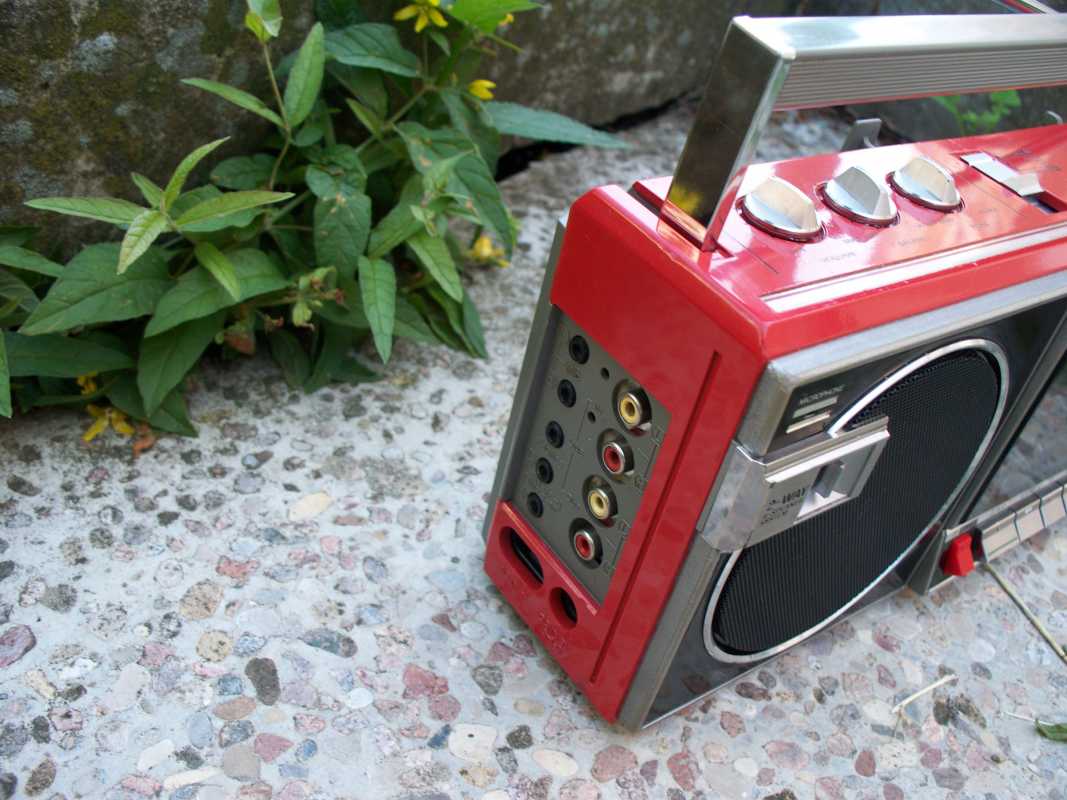

Так же у магнитолы богатый набор разъёмов.

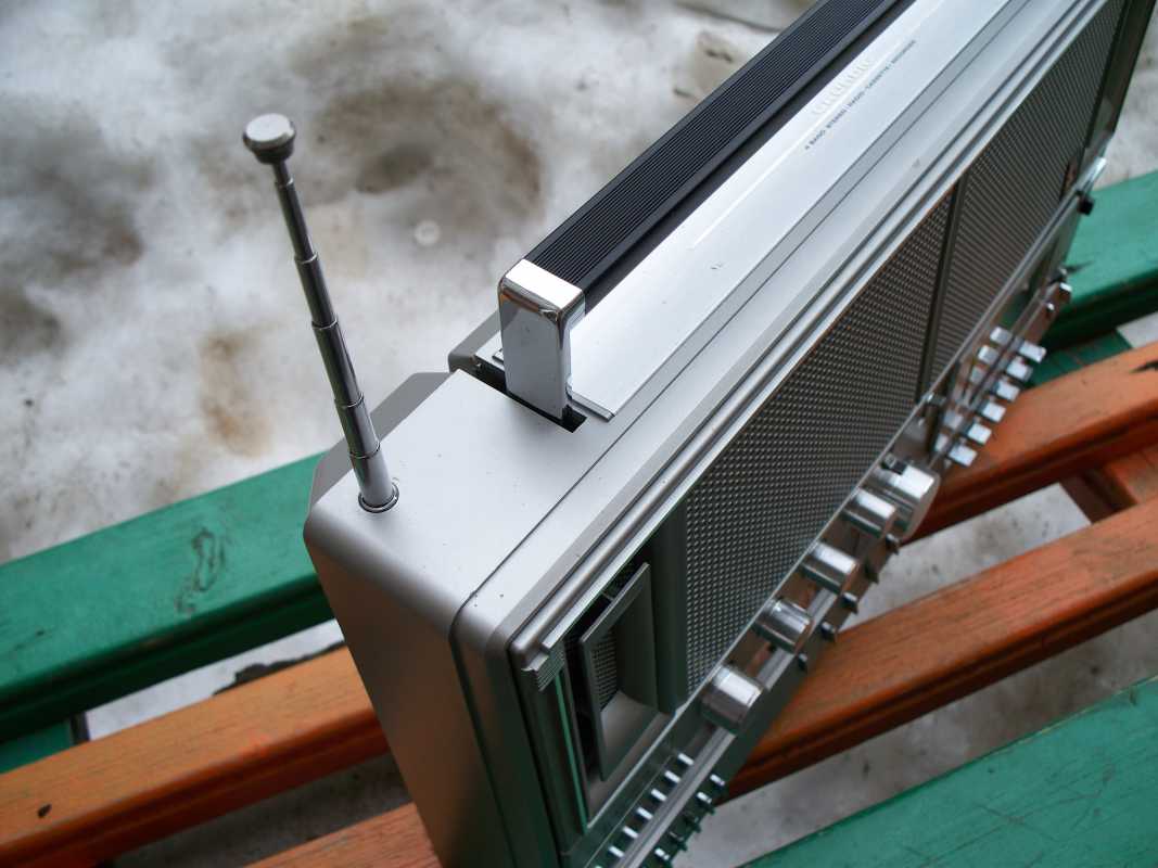

Все органы управления вынесены на лицевую панель, вот прав до хромированных ручек пожалели, они здесь все из обычного чёрного пластика.

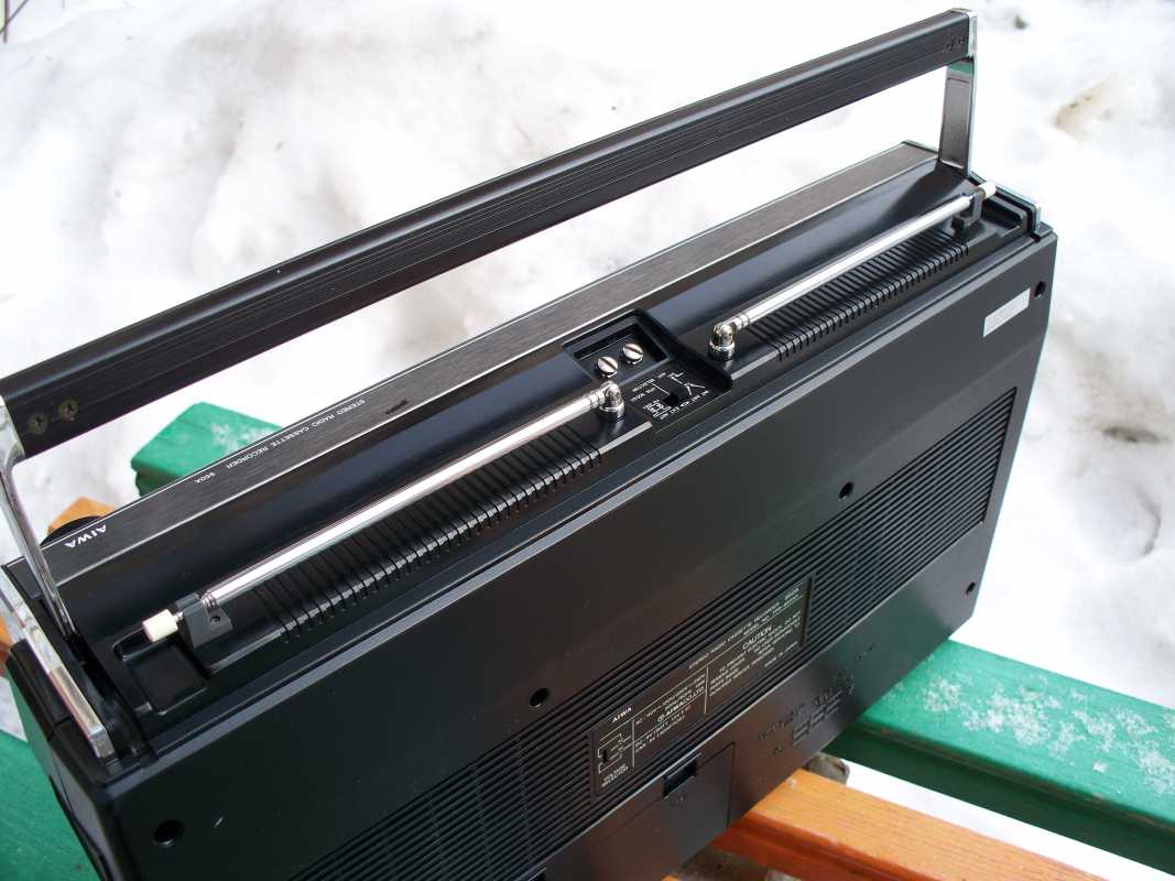

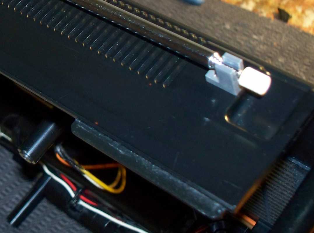

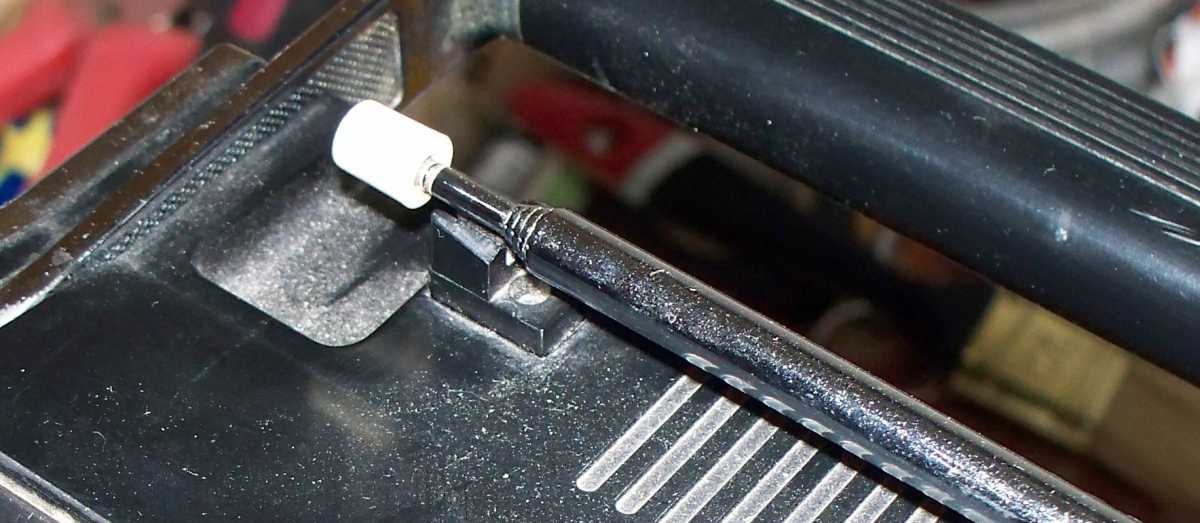

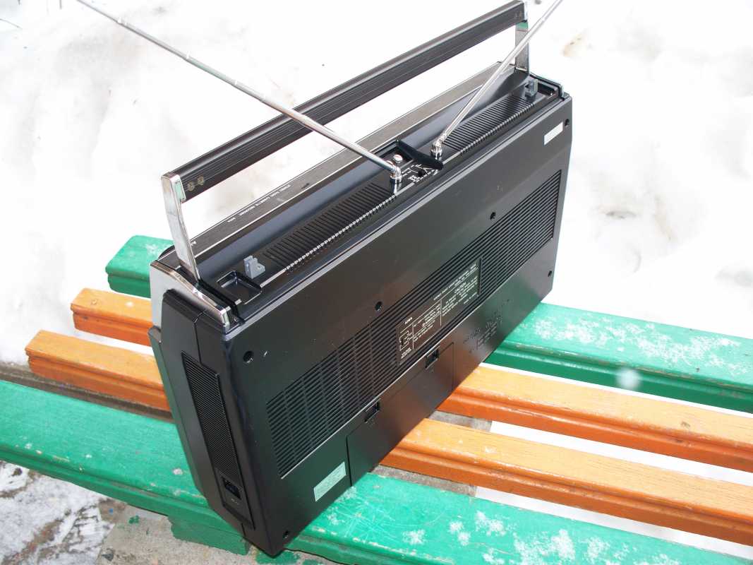

Антенны расположены не совсем традиционно, они на верху магнитолы, так что другой аппарат на неё не поставишь.

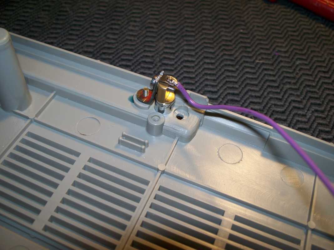

Здесь пришлось устранить не большую проблему, в виде обломого крепления антенны.
Крепление было изготовлено новое, идентичное.

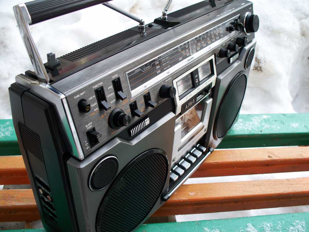

Ну вот пожалуй и всё, чем мне хотелось поделится, как получилось судить вам. Я лично результатом своих трудов доволен, впрочем, как всегда, теперь магнитола ещё не один год прослужит верой и правдой.
И естественно пару фото.
Aiwa TPR-950А. Начало производства 1978 год. Умели же люди делать такую красоту.

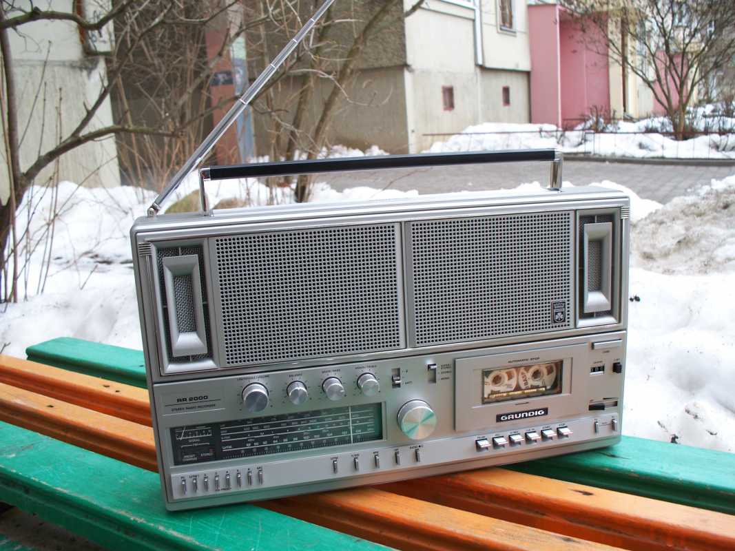

Моё увлечение.Как это было, и что из этого вышло. 19 Фев 2017 16:45 #6679

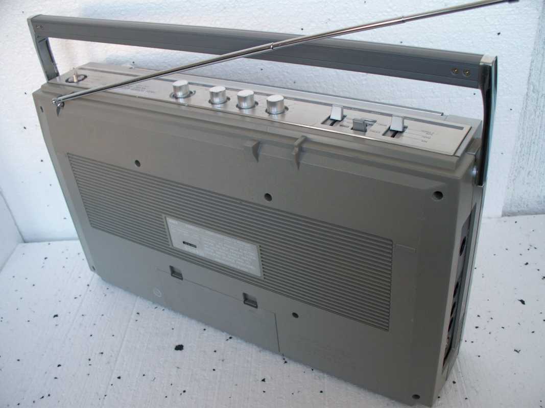

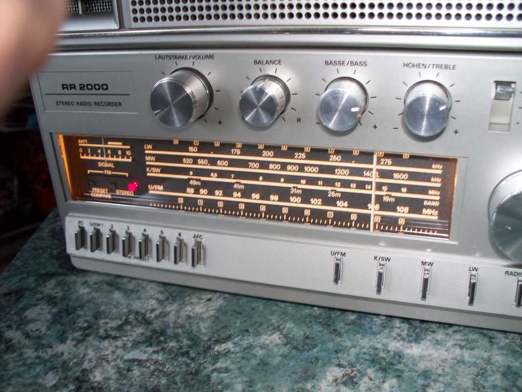

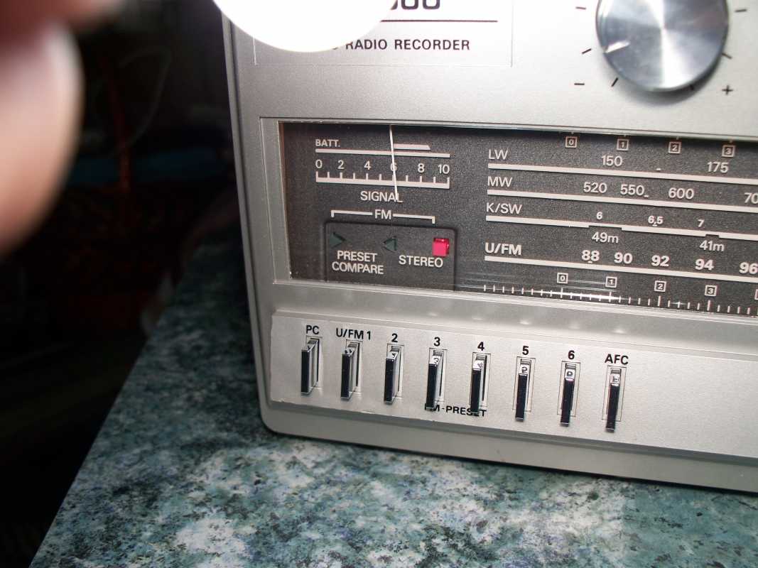

Сегодня расскажу об одной интересной магнитолке, я её называю дипломат, за схожие формы. Такая же , плоская, удобная, брать её за ручку и переносить одно удовольствие, а если ещё и включить, так запоёт она всеми прелестями своих возможностей, а они у её не малые. Речь идёт о магнитоле от наших Немецких друзей,Grundig RR2000.
Grundig RR2000, хоть и относится к бюджетной линейке, но достаточно увесист в плане функционала.Оказался он у мня не случайно, давно хотел покататься в таком аппарате, так как по слухам достаточно сложный в ремонте и разборке. Вот как в ремонте не скажу, так как магнитола приехала полностью исправна, по крайней мере главное, приёмник, в ней работал. Естественно косяки у её были, но с ними я справился.

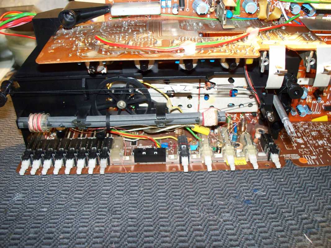

А вот и в плане разбора, всё достаточно просто. Задняя крышка снимается легко, да и дальше в принцы пе ни каких проблем, главное не торопится, и обнаружить два миниатюрных винтика, которые держат всю начинку. Вот что конечно понравилось, так это, что все провода на разъёмах.

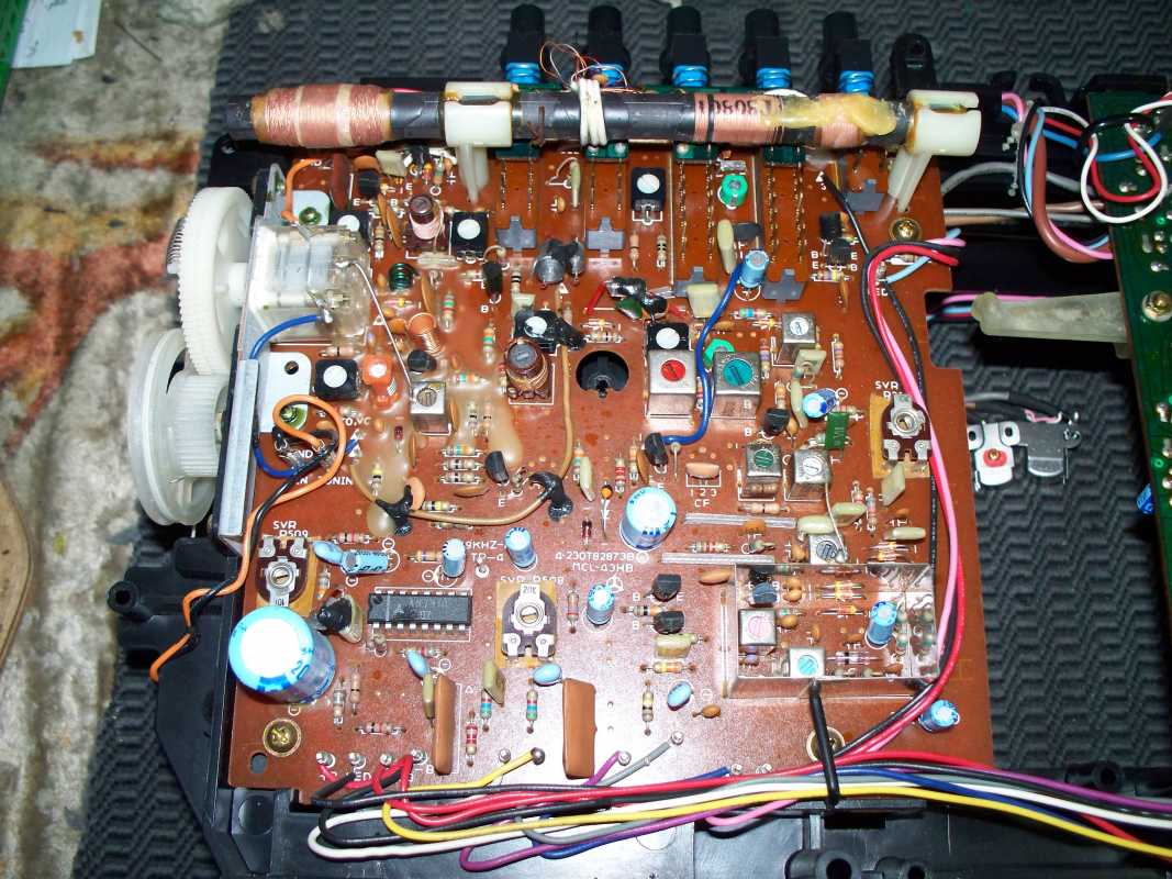

Все платы словно бутерброд, и ещё не много сбоку.
Ещё имеется плата абсолютно пустая, я думою это под более навороченную модель, вроде 3000я, внешне они практически идентичны.
Плата радио находится в нижней части этого бутерброда.

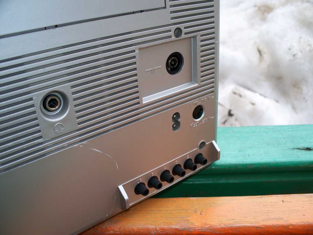

И эту модель производитель не обделил своей фирменной штучкой, сдесь имеется шесть фиксированных настроек.
Очень красиво реализована подсветка шкалы, её можно отключать. Антенна встроенного типа.

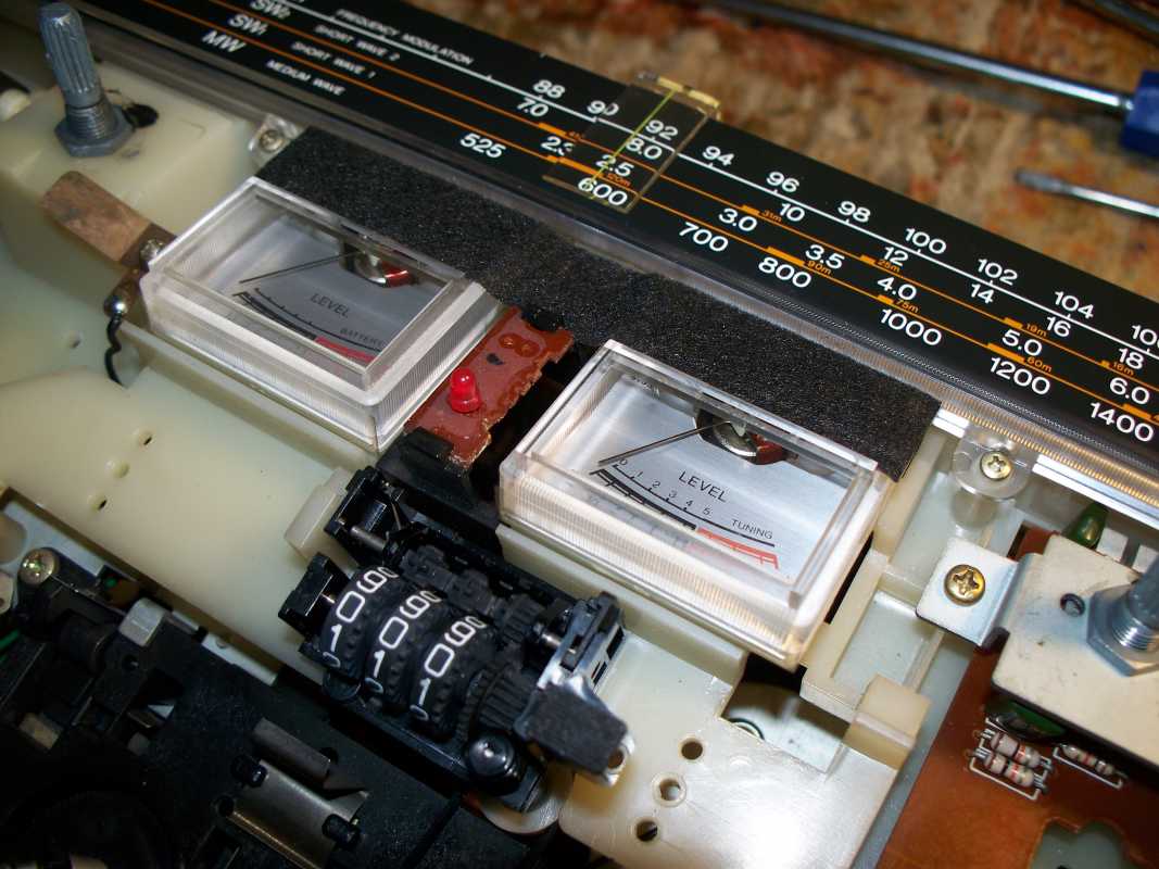

А вот индикатор уровня сигнала, он меня немного удивил, очень не надёжная, без корпусная конструкция, стрелка так и наровит согнуться.
ЛПМ полностью из пластика, ну и конечно не обошлось без приславших жёлтых шестерёнок. Хорошо, что этом аппарате они ещё не успели разложится, и все в отличном состоянии.
Особенно нужно постараться, что бы заменить пассик счётчика ленты, нужно разабрать пол ЛПМ.Ну очень своеобразная конструкция. состоящая из двух пассиков, маленького, который нужно одеть на на направляющую подмотки кассеты, а шкив приводной находится под пластиной на которой установлены головки и прижимной ролик, и очень длинный, который одевается на переходник и проходит над всем ЛПМ к самому счётчику. Видно ближе места для счётчика не нашлось.
Так же в процессе перевозки была сломана клавиша паузы. Пришлось её склеить качественным двухкомпонентным клеем. Всё получилось отлично, следов практически ни каких.
По звуку магнитолка очень приятная, и всё это благодаря двух полостной акустику. Так же присутствует функция расширенного стерео. Прав до когда я её включил первый раз, были непонятки с балансом, но потом разобрался, всё дело было в разъёме, его можно воткнуть по любому, там нету направляющих.

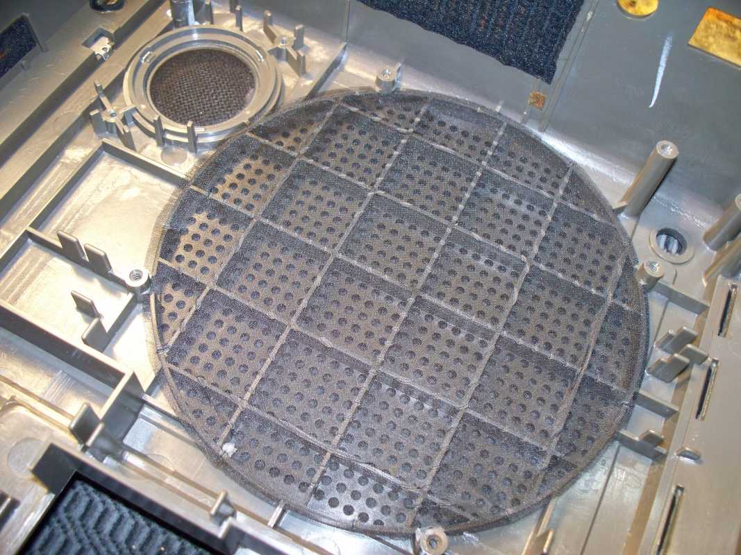

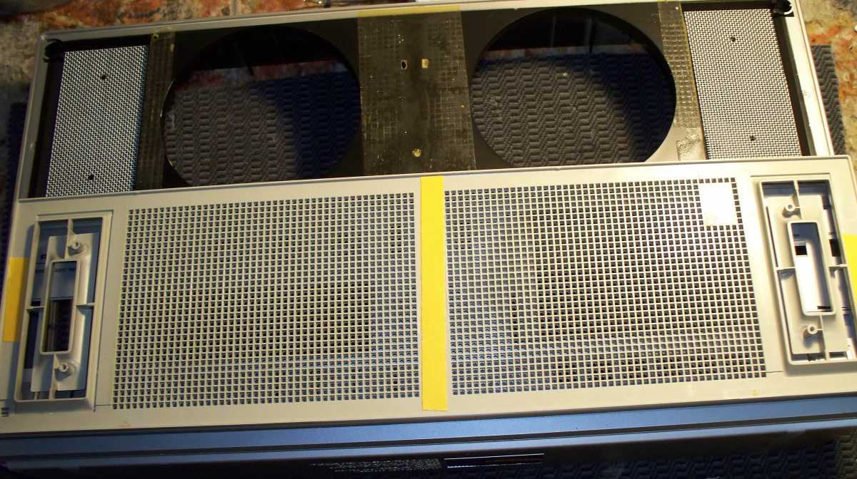

Так же пришлось срывать переднюю накладку динамиков, так как сетка металлическая была совсем другого цвета. Оказалась что её установили не той стороной, ни знаю, может это брак при сборке, но до меня вроде накладку ни кто не отрывал.

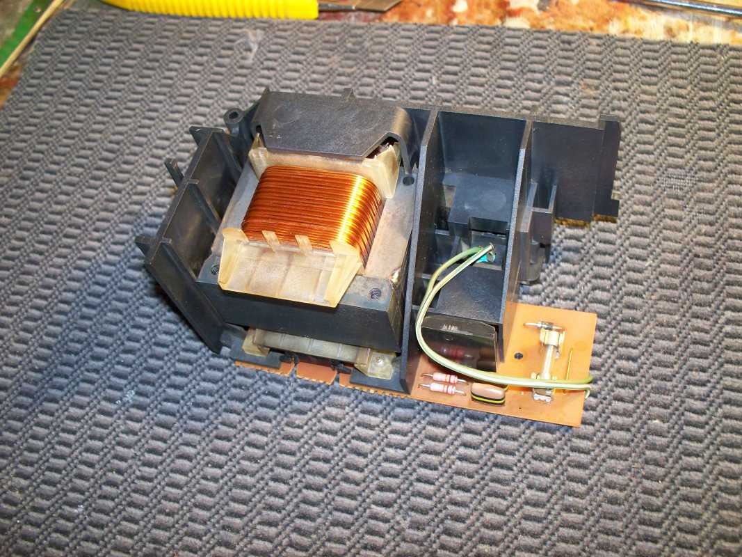

Сейчас пару слов о задней стенке этого чемоданчика. На ней расположен трансформатор с переключателем вольтажа .

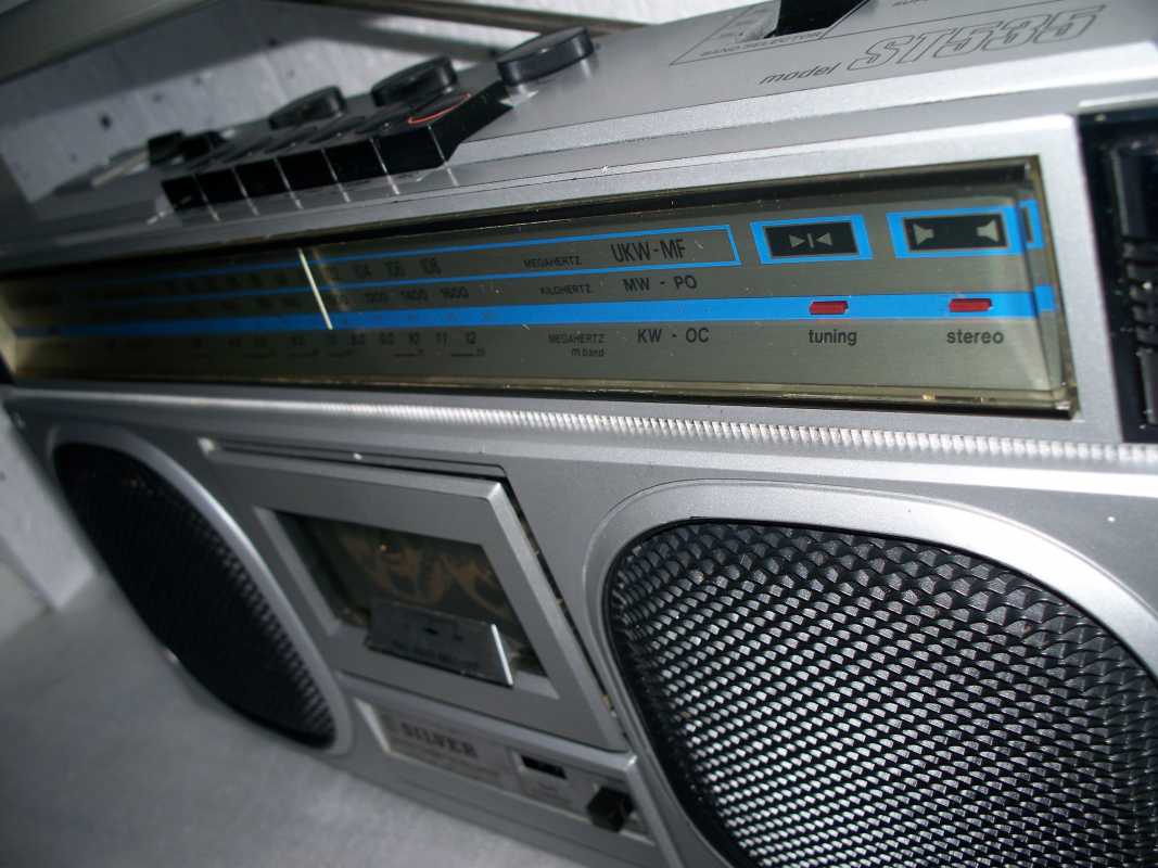

Ну и на последок о внешности этой магнитолы.Она привлекательна, не обычное расположение шкалы делает её не обычной среди множества других экземпляров. Ручки все из алюминия, не каждый себе такое позволит, но в магнитолах Grundig это обычное дело.Так же множество хромированных кнопочек и переключателей. Одна из ручек была страшно изуродована. Пришлось сделать новую, получилось классно, с первого взгляда и не отличить.
Алюминиевая накладка сверху с названием, и конечно фирменная эмблема от Grundig на сетке динамиков и надпись на крышке кассеты.
Ну вот кажется и всё что я хотел поведать. Магнитолка очень приятная, и интересная в обращении, особенно порадовала функция фиксированных настроек радио. Клавиши ЛПМ несколько туговаты, нажимаются очень тяжело, а так всё по высшему разряду.
Grundig RR2000.Производилась в Португалии с 1981 года.
Спасибо сказали: scorpic, Prophetmaster

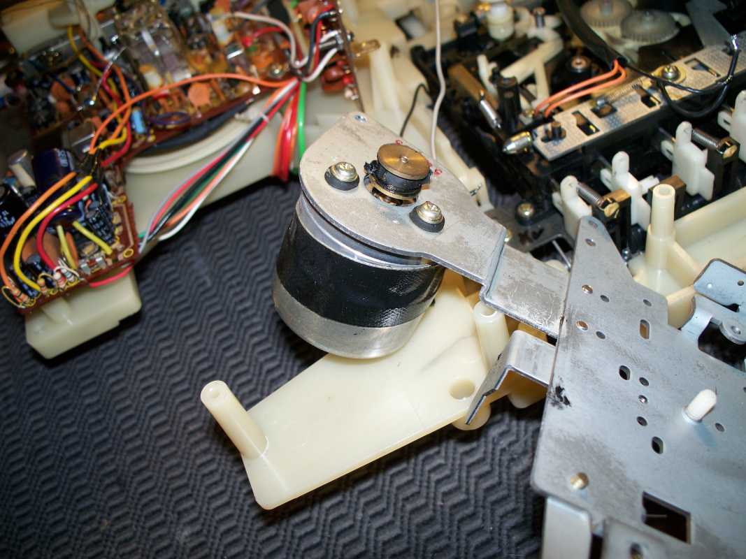

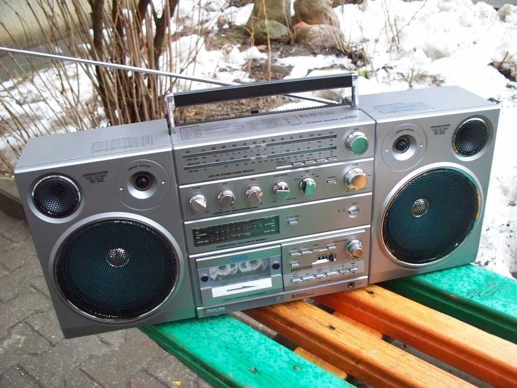

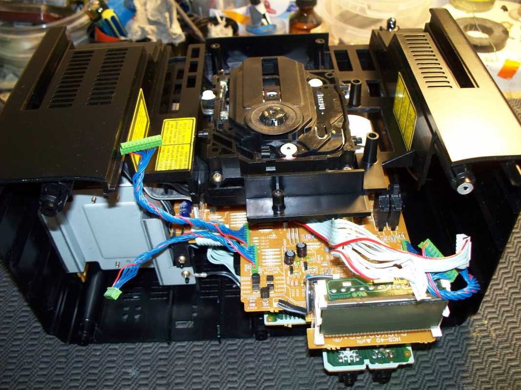

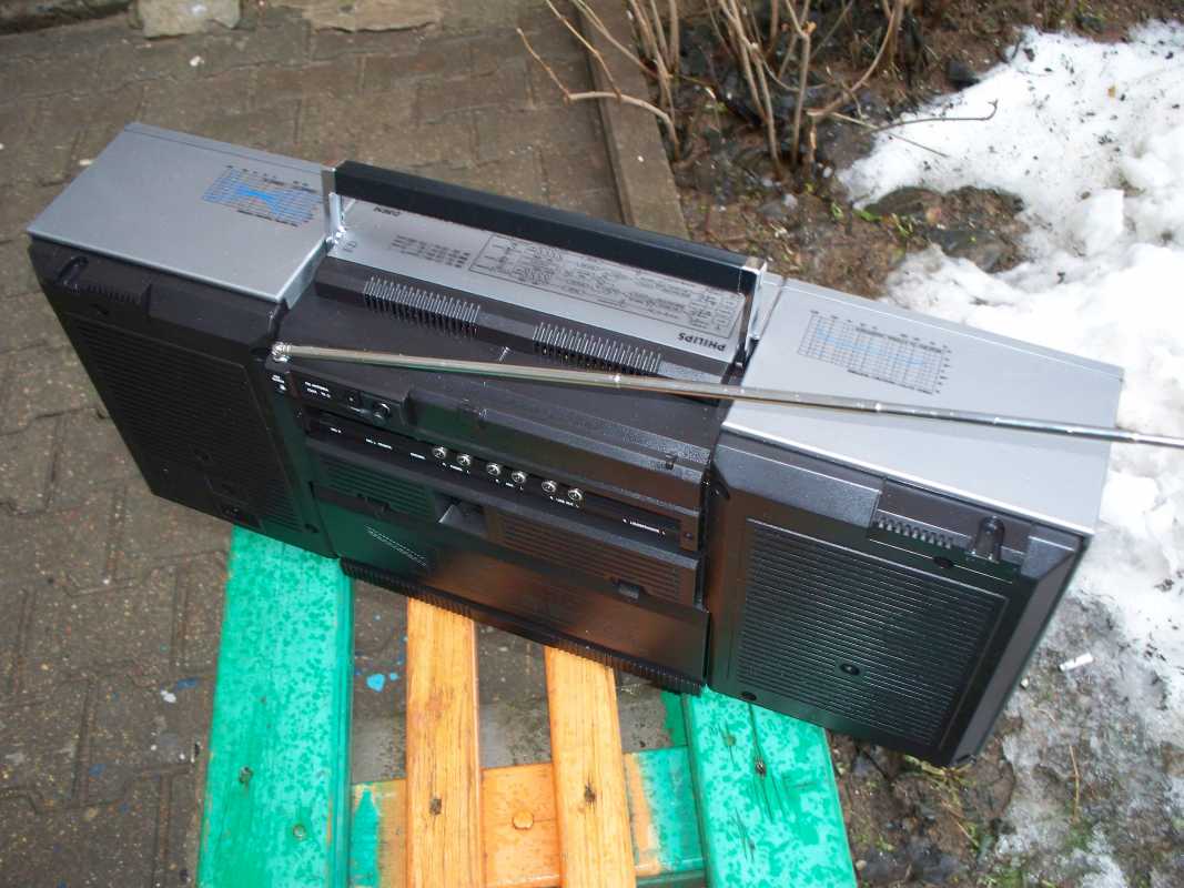

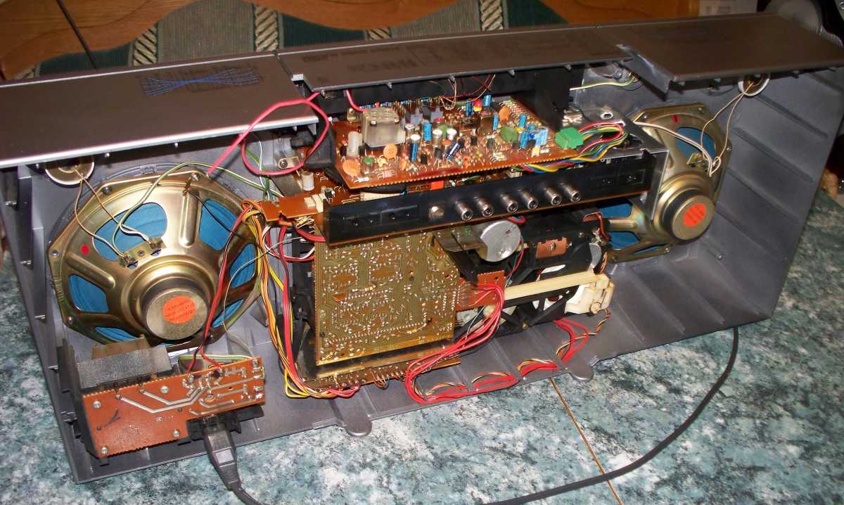

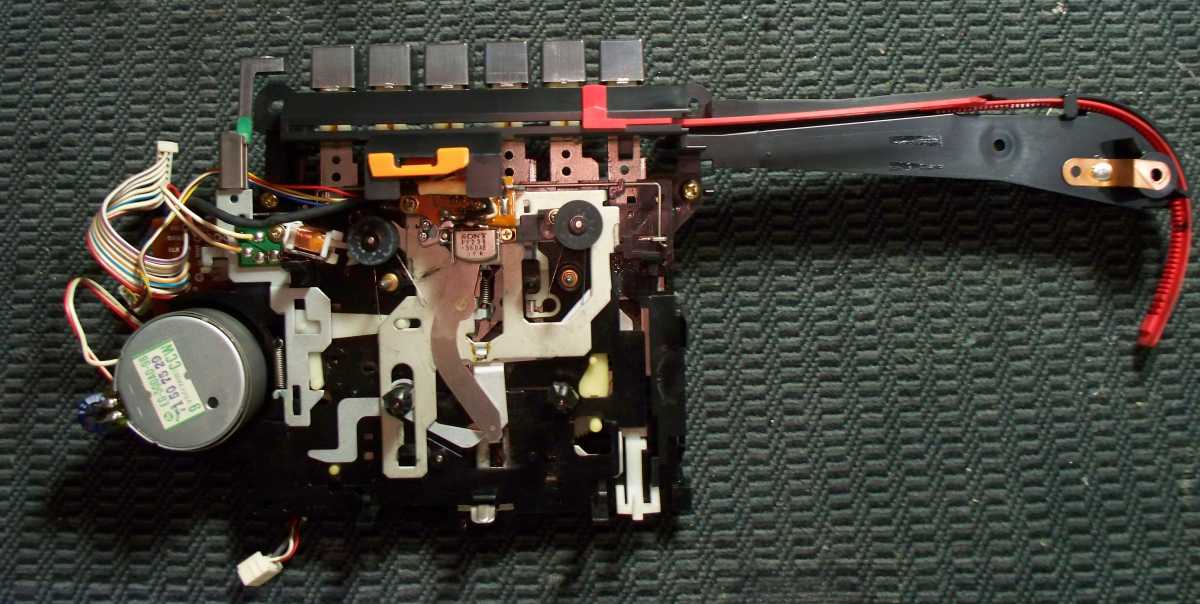

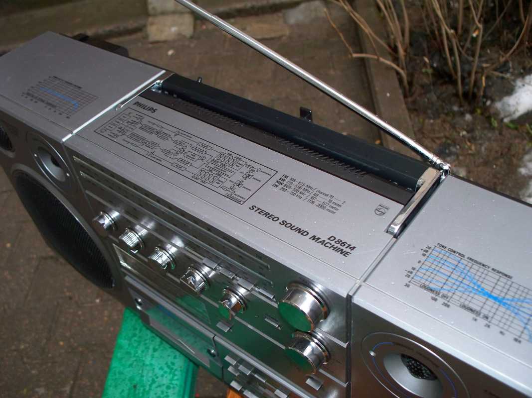

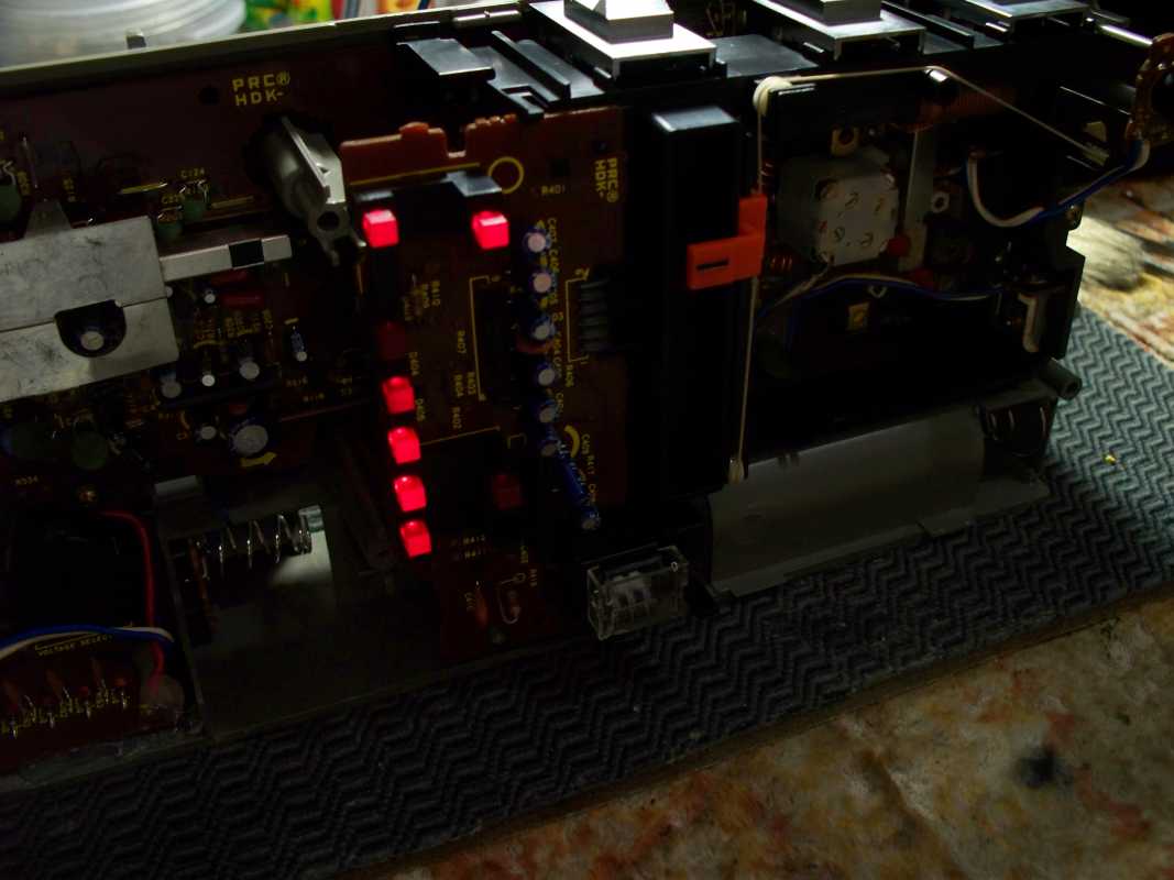

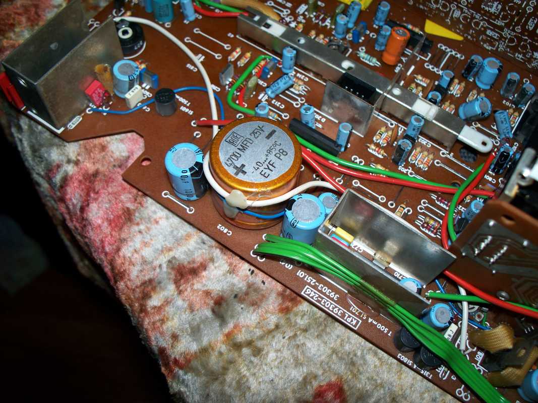

Ну вот и настал час очередного обзора, ещё одну магнитолу вернул в строй. Над ней пришлось конечно потрудится, вернее не чего особенного, всё у её, ну или почти всё было отлично, основную головную боль мне задали шестерёнки, а так всё терпимо, или вернее как обычно, всё легко лечится.
Грязненькая и чумазинькая она была.

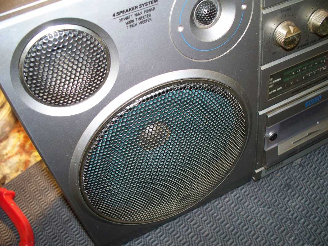

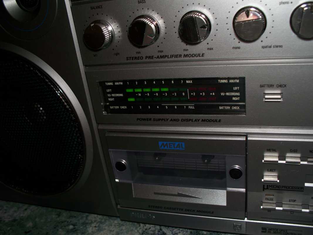

Philips D 8614 топовая в линейке, очень шикарный функционал, прекрасный звук, красива внешне, она выполнена в стиле блочного музыкального центра. Трёх моторная кассетная дека с управлением микропроцессором и многое другое. Но вот что бы всё это запело, пришлось конечно немного повозится.
При первом включении магнитолы, всё стало ясно, шестерёнки развалились, так же приёмник, на FM диапазоне издавал звуки в виде шипения, и всё.

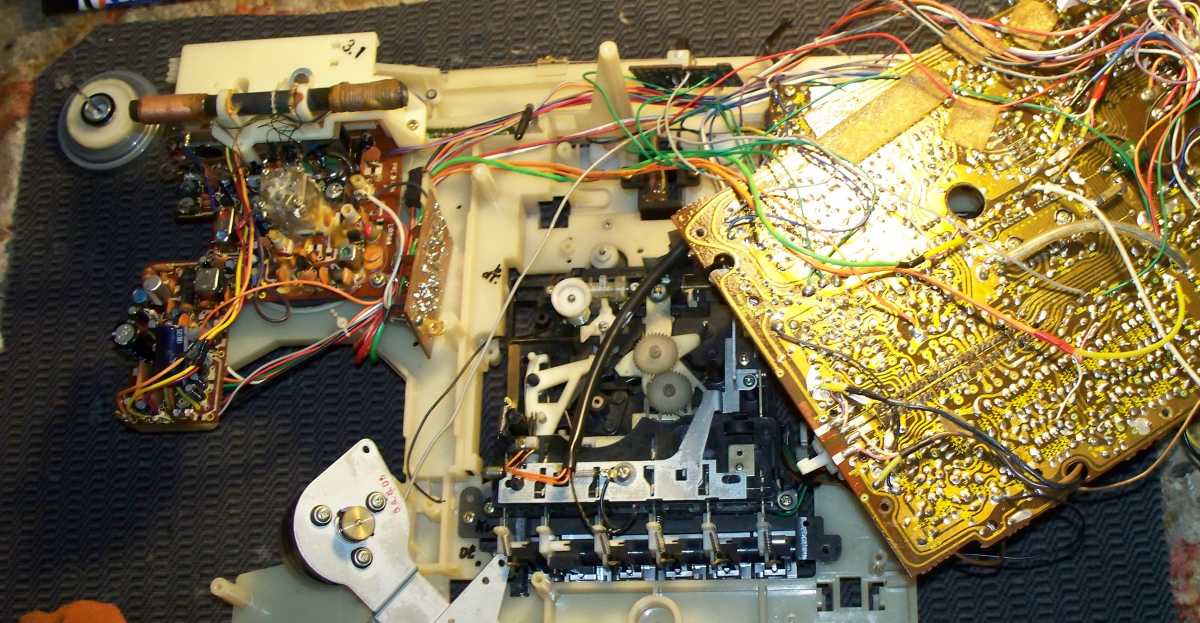

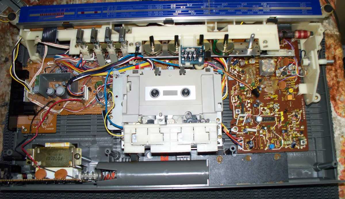

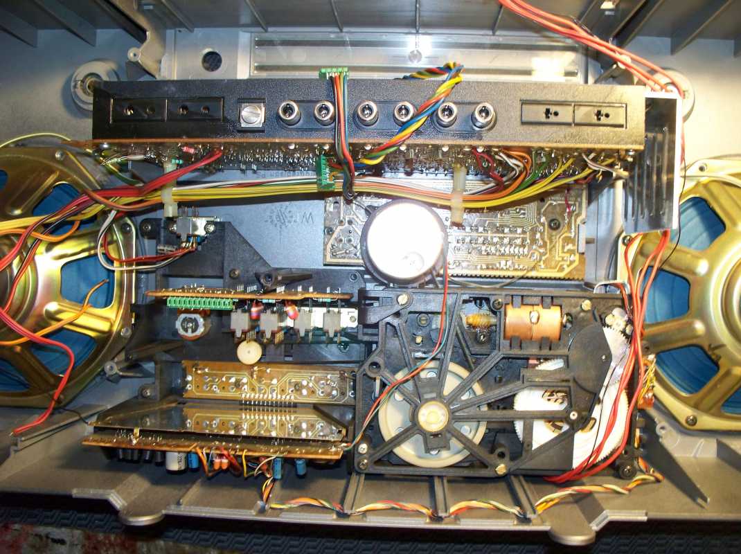

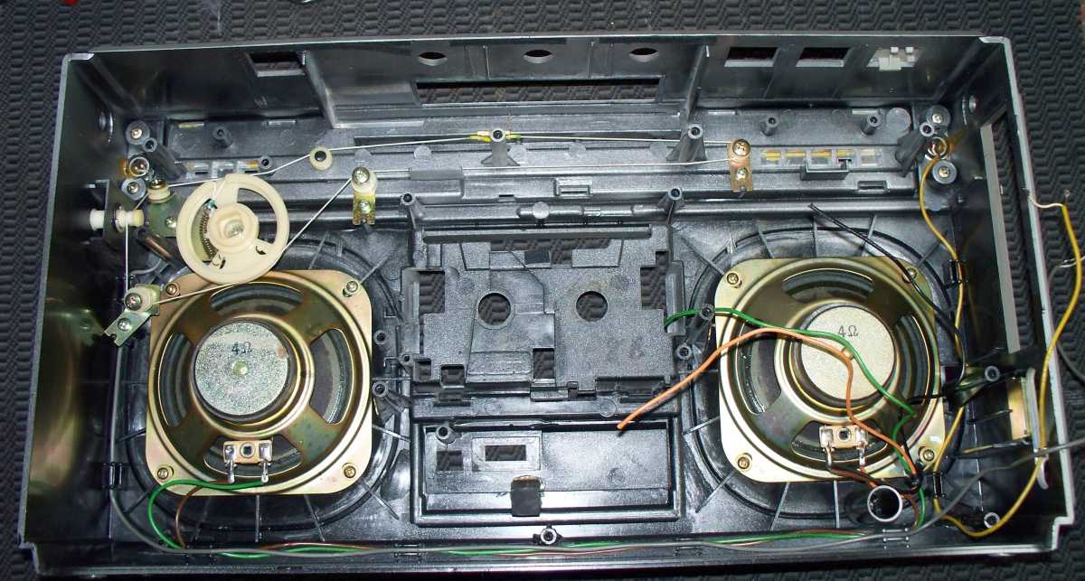

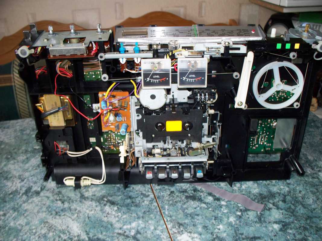

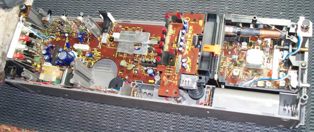

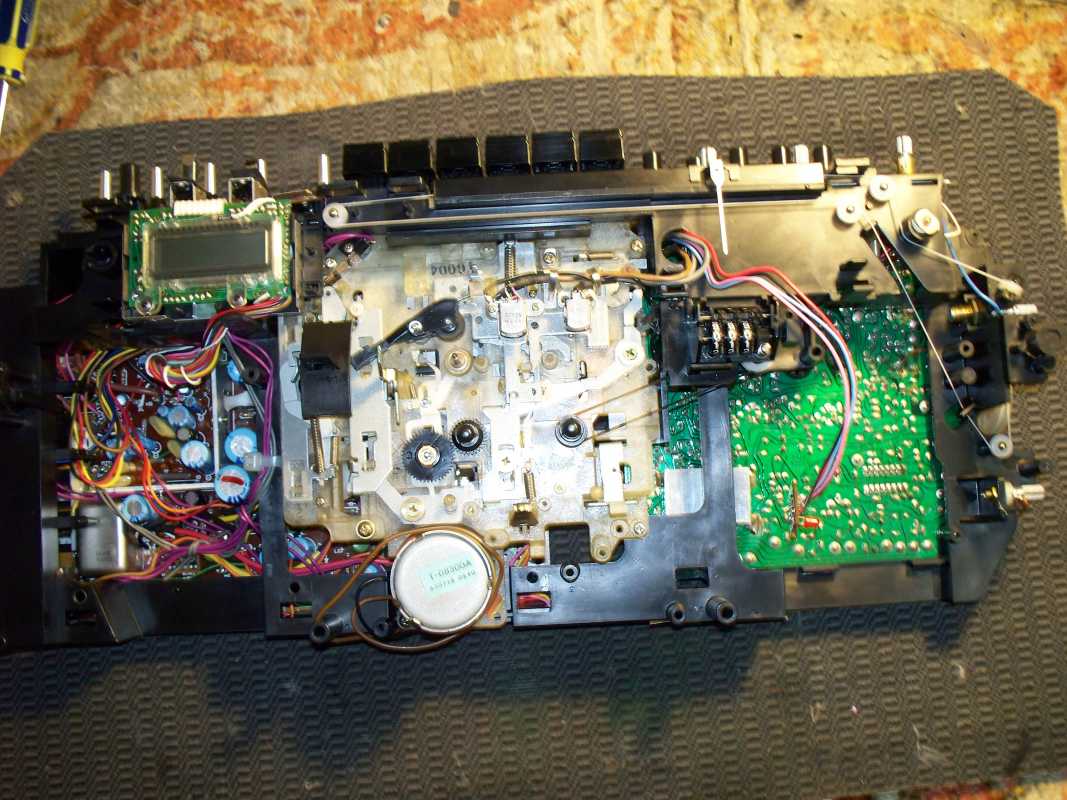

Разбираю, здесь всё очень просто. Задняя крышка, изнутри армирована в виде сот, видно для поглощения всякого рода вибраций.

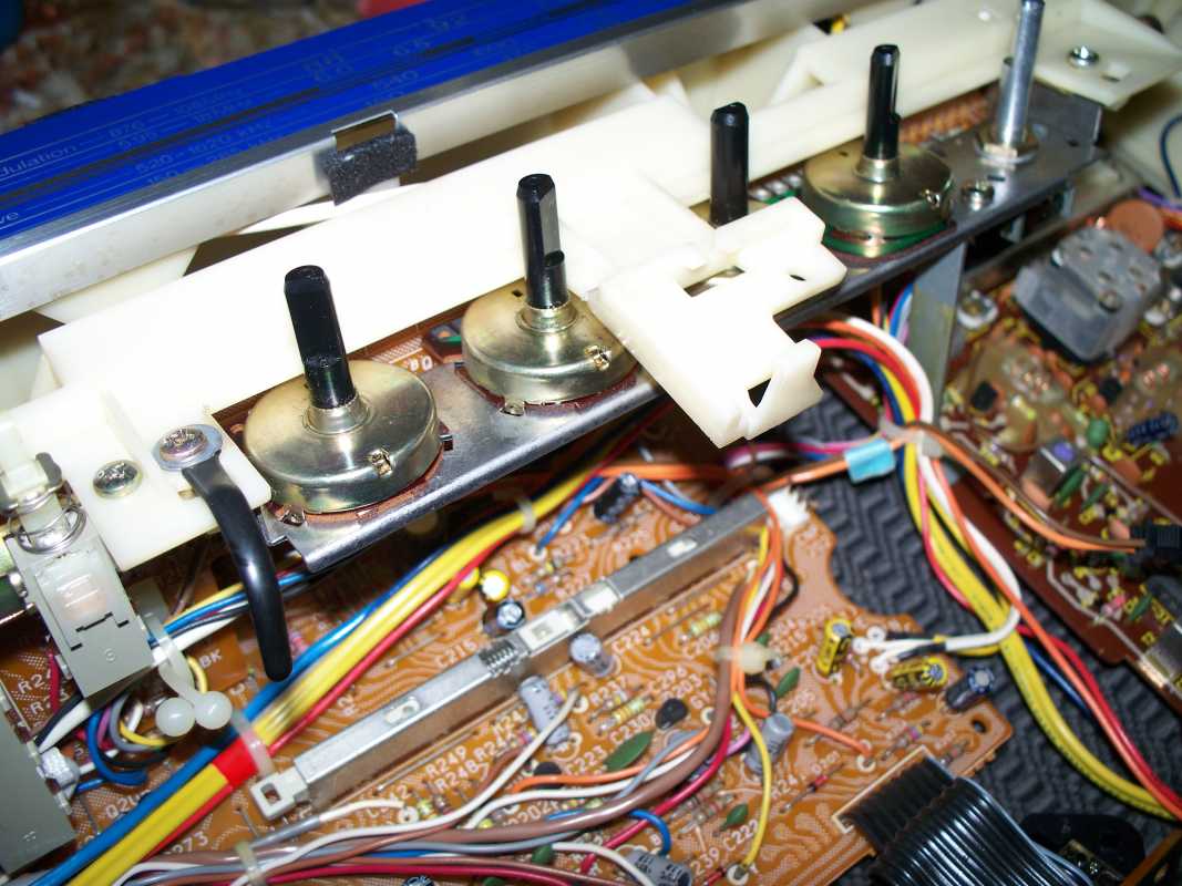

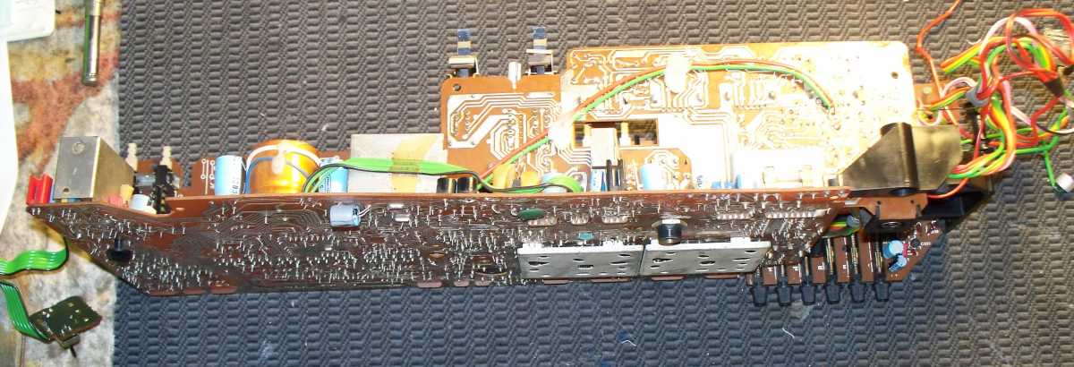

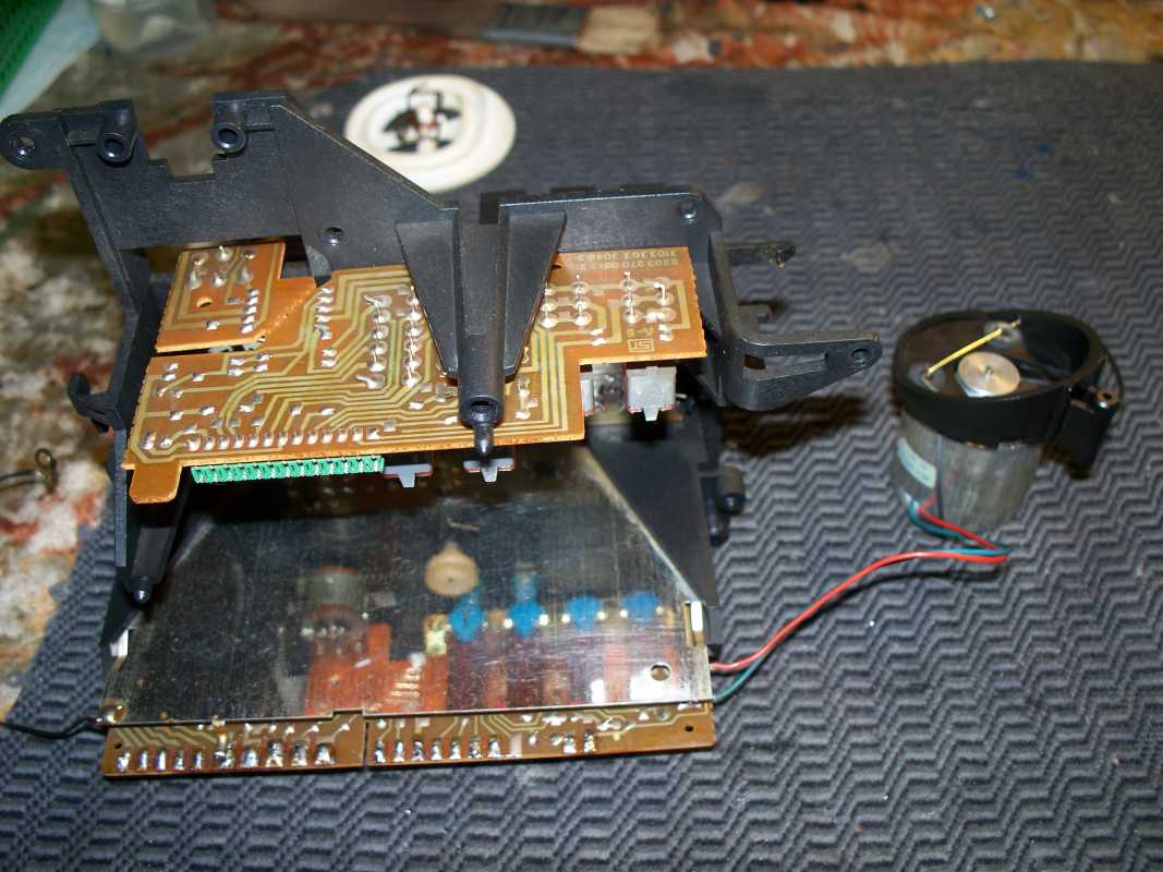

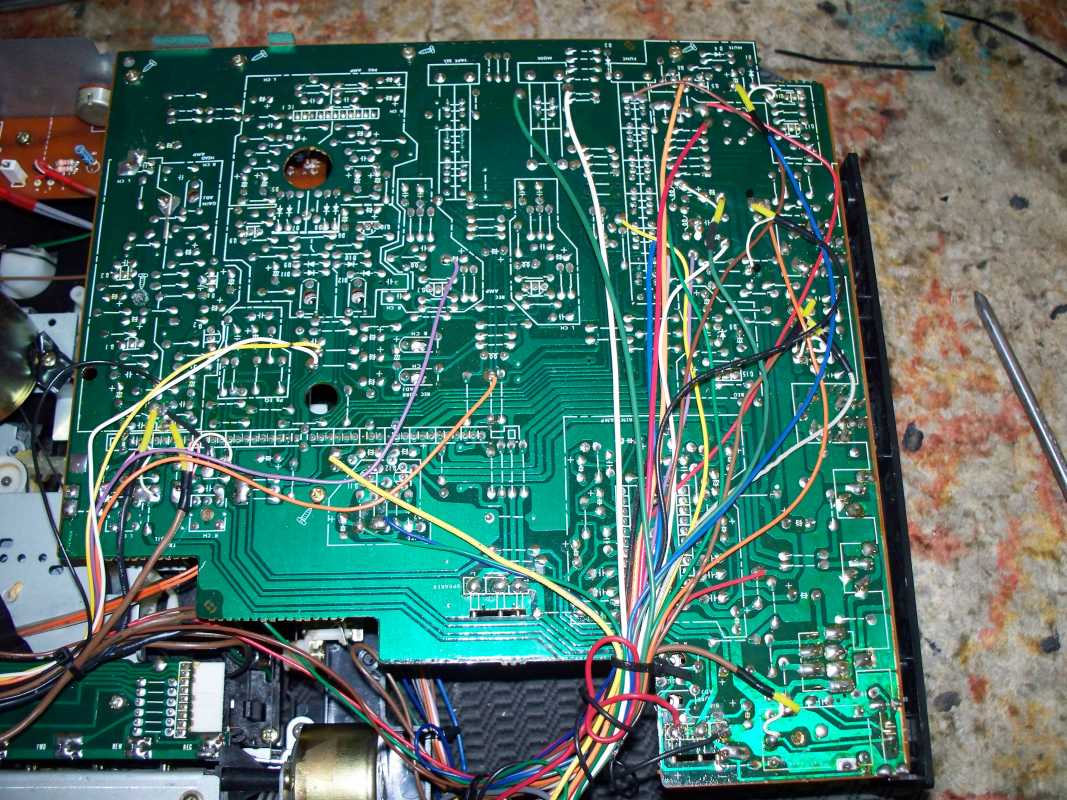

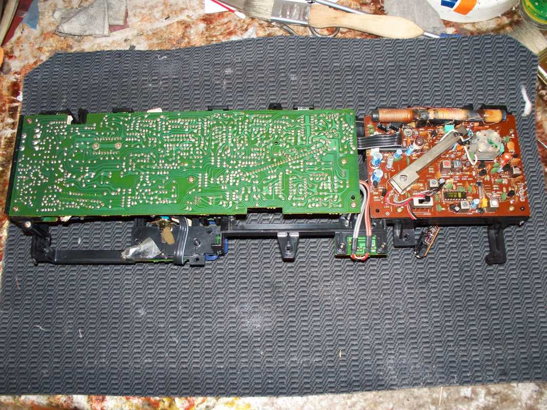

Дальше уже всё сложнее, огромное множество проводов, хорошо что основные все на разъёмах.Все платы словно бутерброд, наложены друг на друга, и соединены между собой контактными группами и проводами.

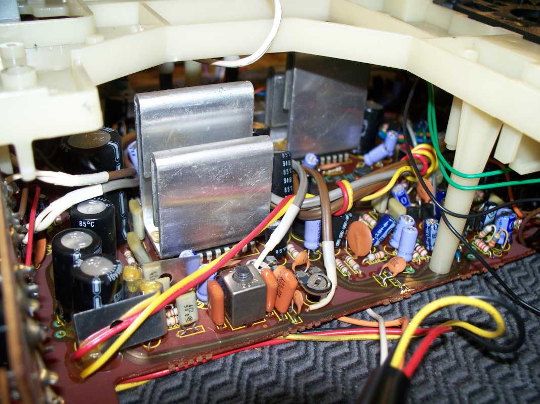

Платы УНЧ и радио расположены в верхней части.

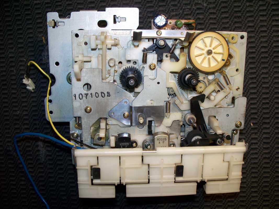

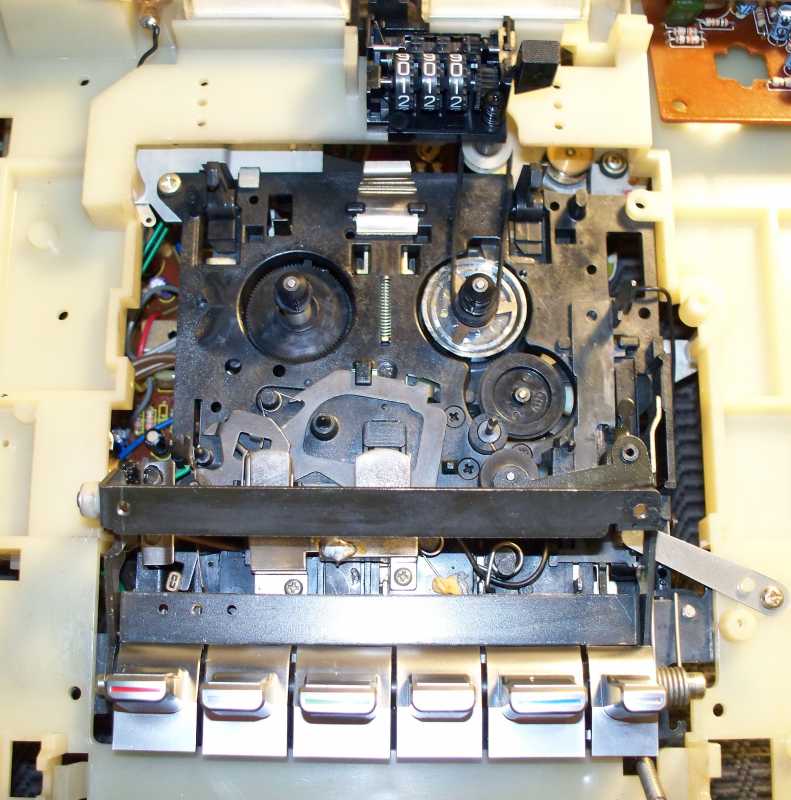

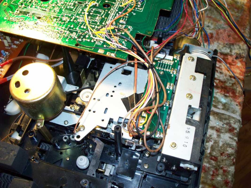

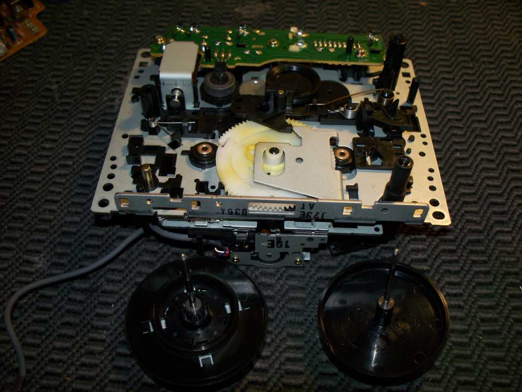

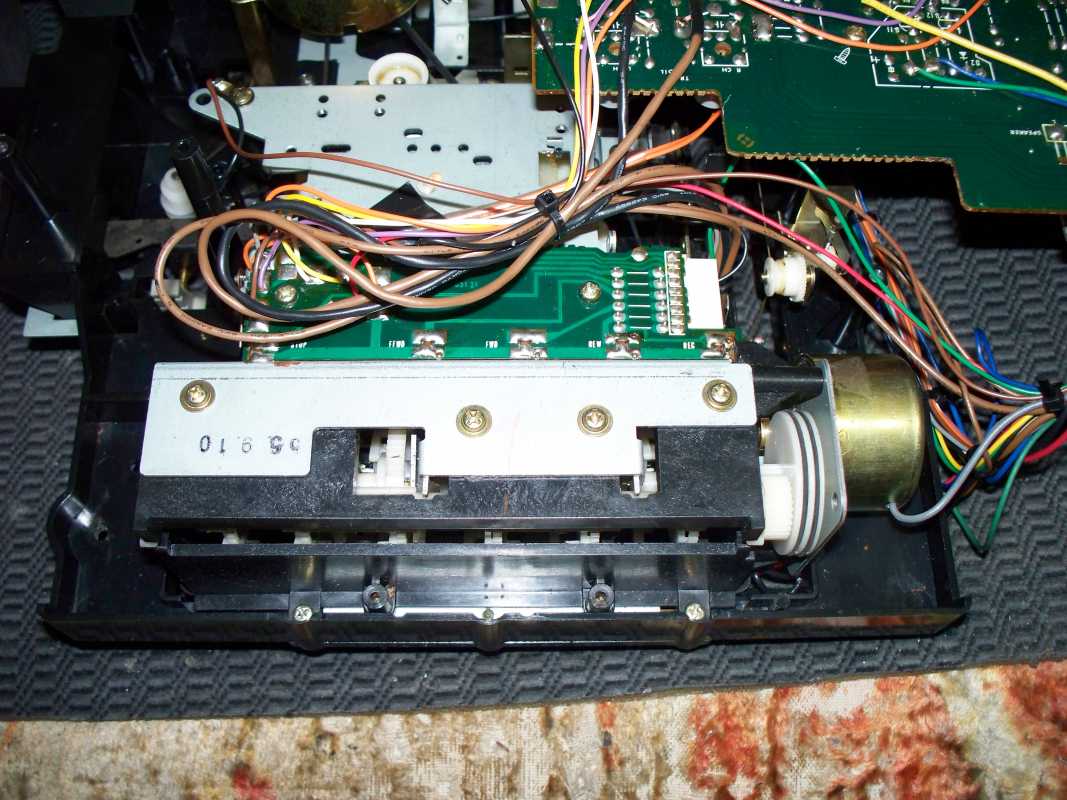

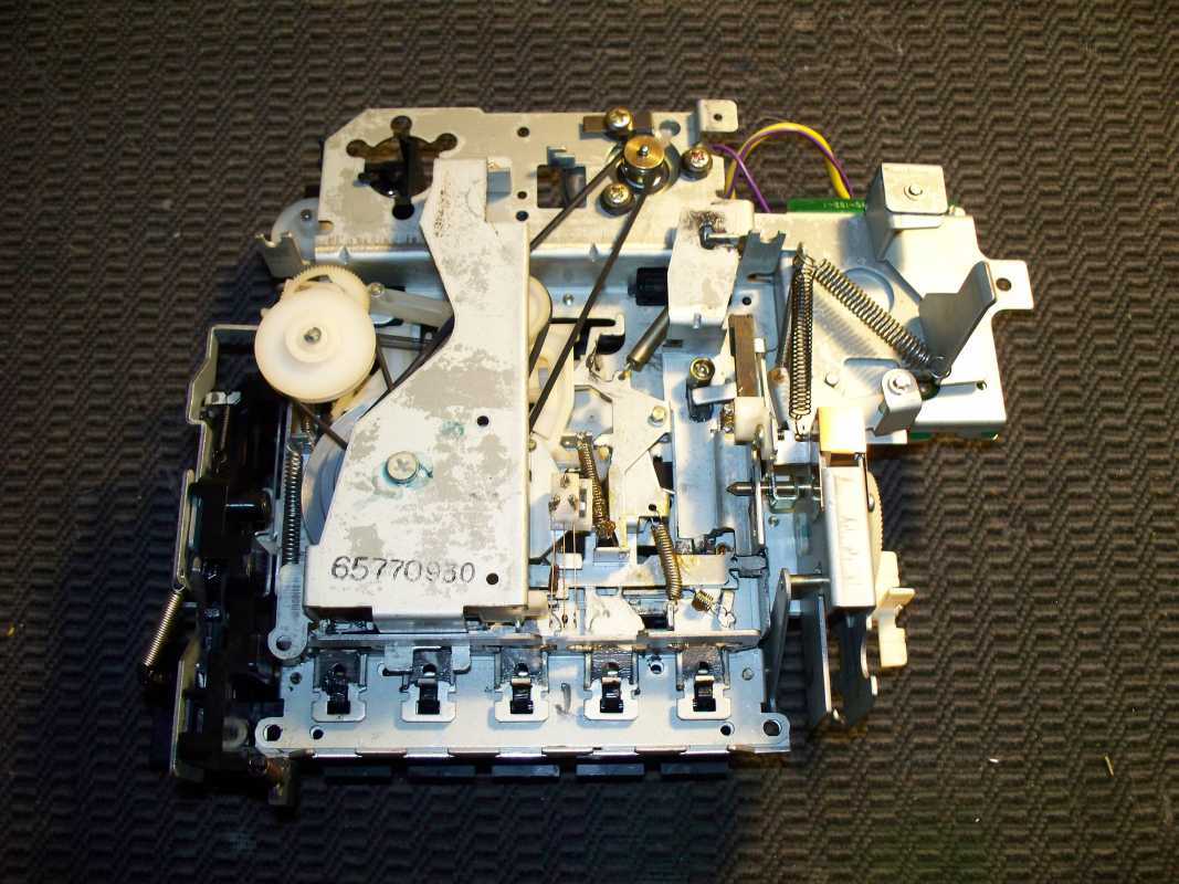

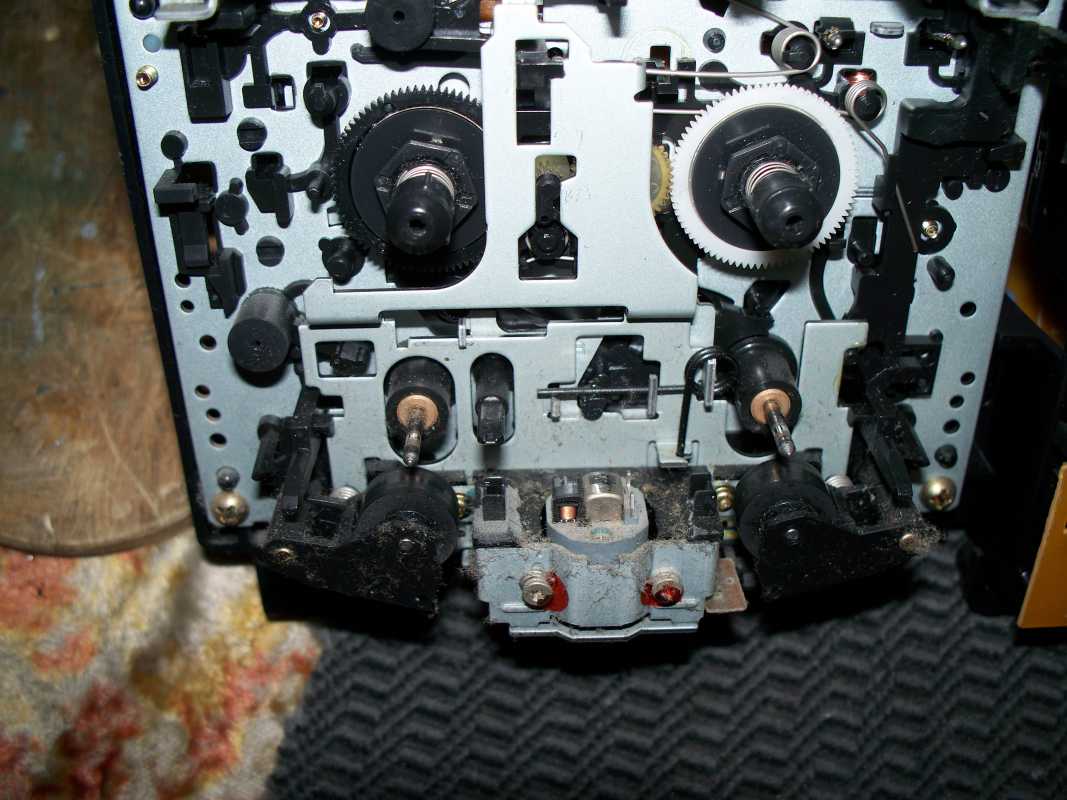

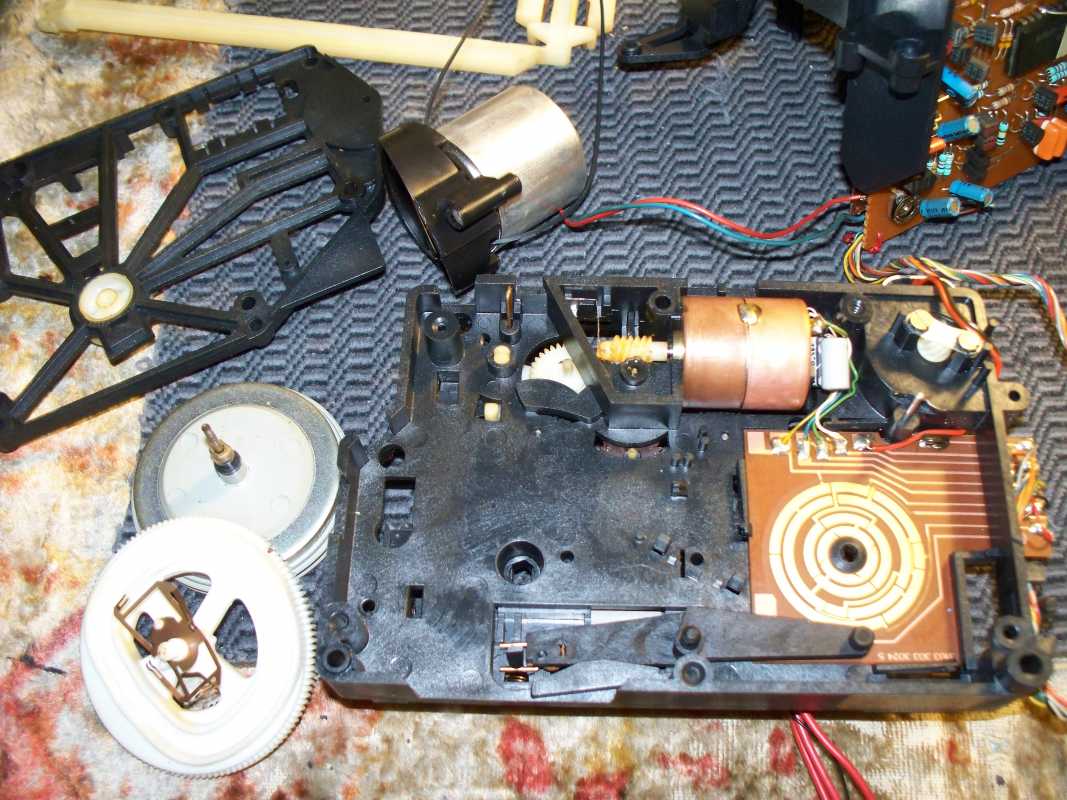

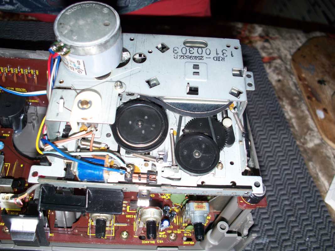

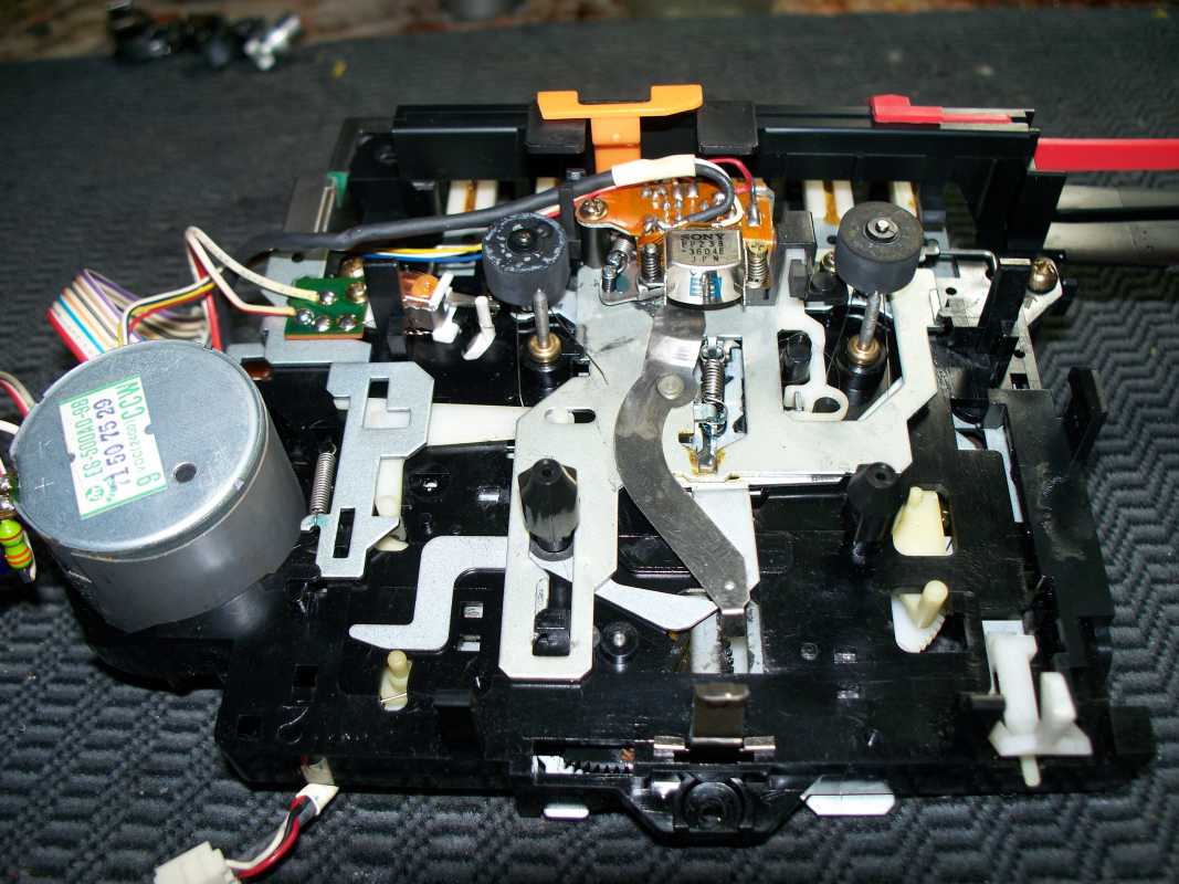

Под всем этим слоёным бутербродом находится ЛПМ, с процессором управления.

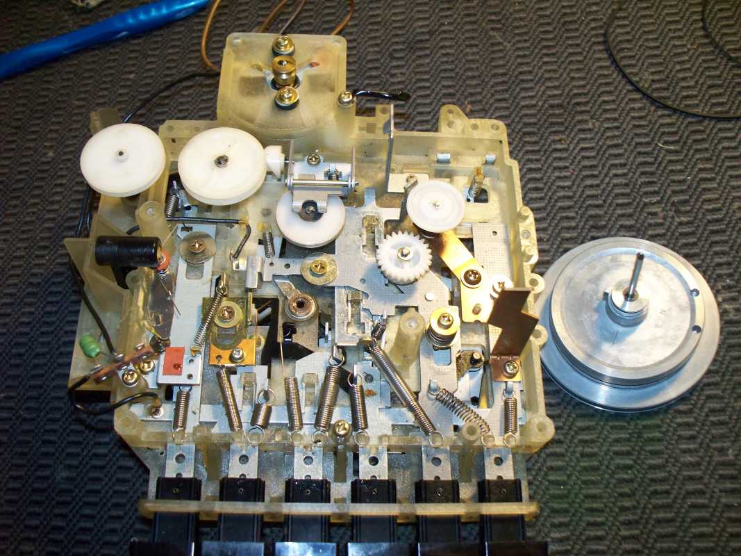

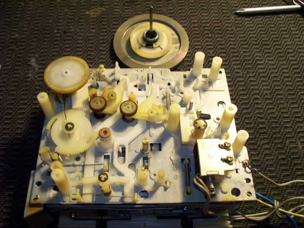

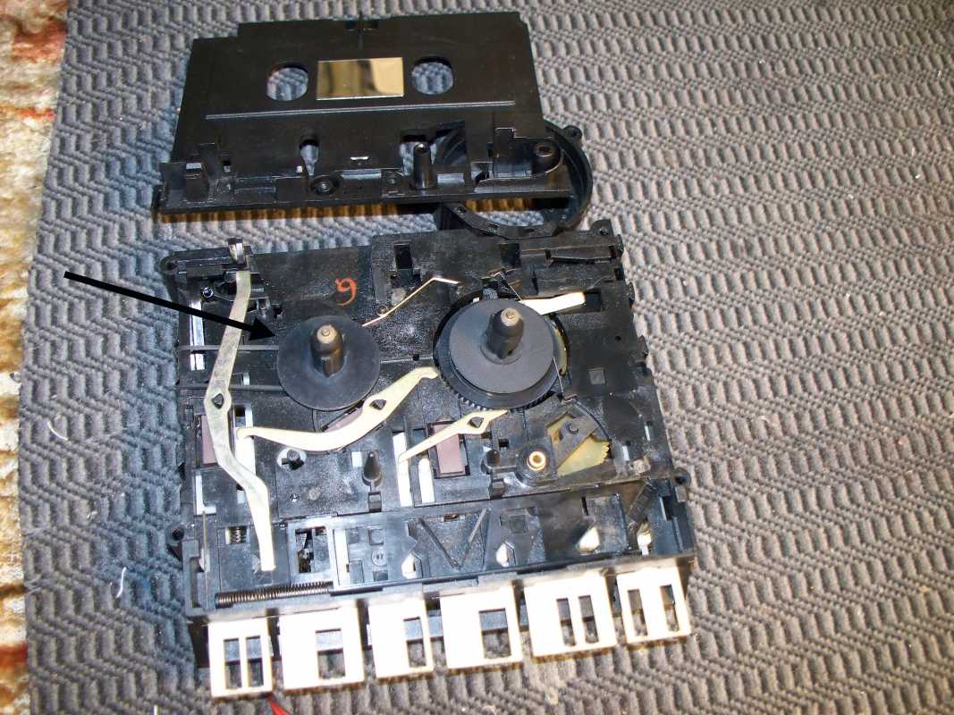

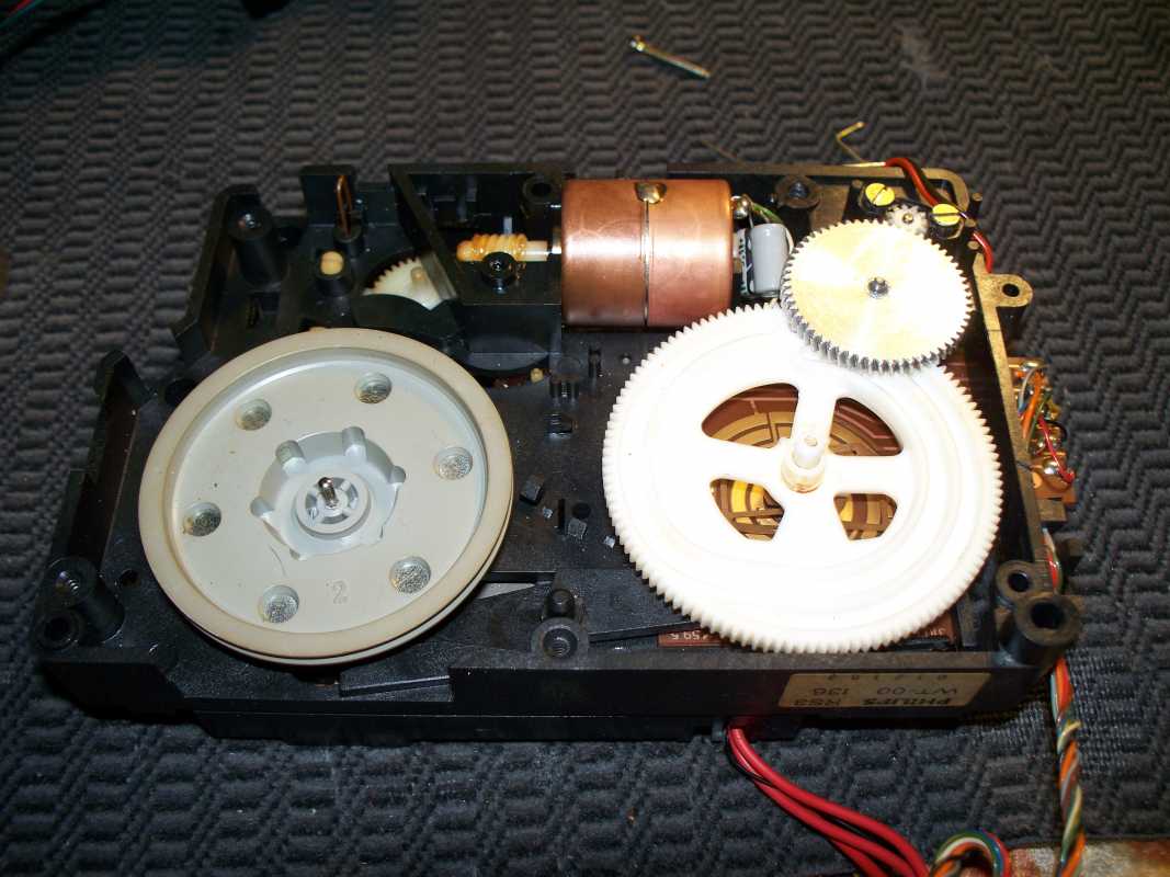

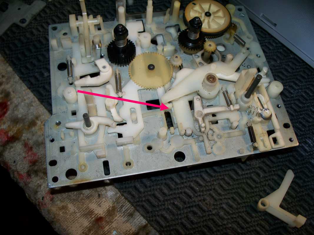

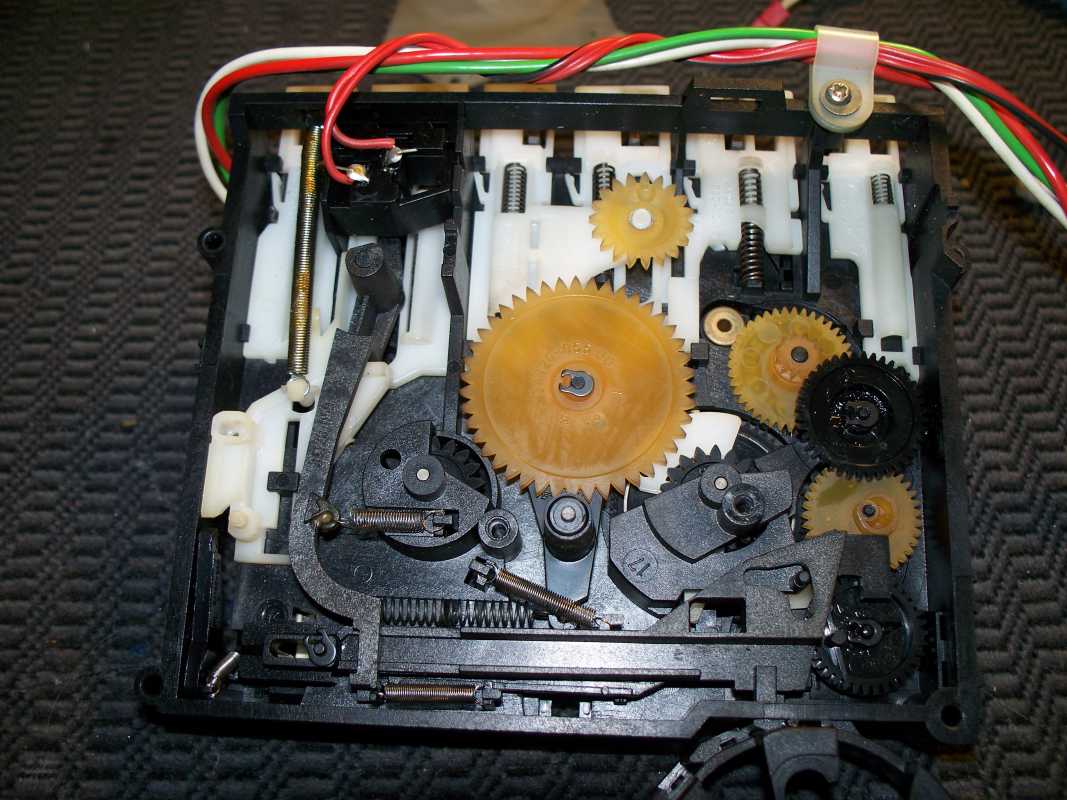

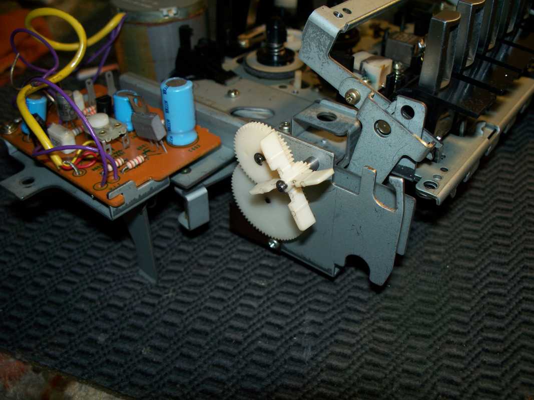

ЛПМ здесь конечно шедевр, не смотря на то что имеет свои болячки и изготовлен из пластика. Три мотора, износостойкая голова, индикаторы включения клавиш, выбор типа ленты, как в крутой деке.

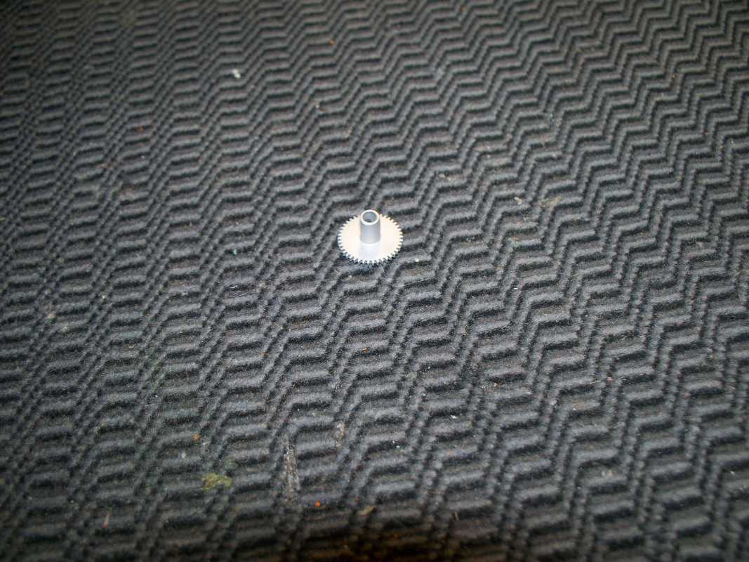

Но вот бочка дёгтя в виде шестерёнок всё таки присутствует. В этом аппарате шестерёнка программного блока полностью развалилась. Конечно же пришлось с ней повозится, так как образца не было, и её приходилось переделывать несколько раз, что бы всё отлично работало.
Вот всё что осталось от шестерёнки.
Была изготовлена новая из алюминия. Может кто то скажет что она съест ответную из пластика, не уверен, ведь она делает всего пол оборота, поднимая головку и управляя программной шестернёй, при такой работе их на сто лет хватит.
Ну а сейчас пару фото ЛПМ в разобранном виде.
И фото процессора управления.

Трансформатор довольно увесист, выдаёт 15 вольт.

Ну и конечно немного о внешности. Здесь всё как всегда, у магнитол данного производителя. Обилие хрома, множество различных надписей ,сверху, помимо блок-схемы, на центральной части, на левой колонке поместили диаграмму POWER OUTPUT FREQUENCE RESPONSE , а на правой TONE CONTROL FREQUENCE RESPONSE. На задней крышке просто убийственно предупредили детальным графиком BATTERY LIFETIME для разных типов батарей, в разных режимах эксплуатации.
Очень шикарно смотрятся светодиодные индикаторы. В режиме радио они показывают уровень сигнала приёмника.
Ну а в режиме кассеты, работают как пиковые.
Так же магнитола имеет достаточно богатый набор разъёмов.
Ну и конечно же пару фото самой магнитолы, во всей её красе.
Philips D 8614 , выпускалась с 1981 года.

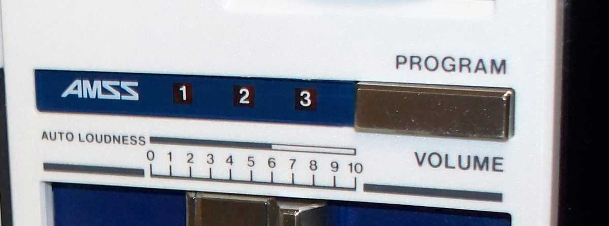

Ну вот и настал час очередного моего рассказа. На этот раз достаточно интересная магнитола в блочной компоновке от компании Aiwa. Магнитола достаточно интересная, во всех отношениях, привлекательная внешность, приятный звук, ну и конечно же технически она не обделена новшествами того времени.
И так сегодняшний объект, Aiwa TPR-968H, появилась на свет осенью 1980 года, на тот момент была одной из передовых разработок компании, ну а сегодня, это достаточна винтажная вещь, вызывающая интерес у коллекционеров. Попала она ко мне как в принципе и все, в достаточно не пристойном состоянии. Пыль, грязь, скрып потенциометров, и т. д. Но для меня, чем больше объём работы, тем интереснее.
Первое включение, проверка. Радио работает, всё скрипит и трещит, кассета молчит напрочь. Читаю инфу в нете, и узнаю, что ЛПМ у этой магнитолы достаточно сложный, и практически не поддаётся ремонту, немного разочарован.
И так начинаю. Снимаю заднюю крышку. Здесь всё традиционно для Aiwa, множество проводов, пайки, но есть парочка разъёмов.
В нашем деле главное не торопится, выкрутив винты, извлекаю всю начинку. Всего две платы. Плата радио легко снимается. Основную трогать не стал, так как огромное количество проводов на пайке, чревато последствиями.
На передней части корпуса остались только динамики, сняв их увидел огромное количество мусора.
Динамики 16 см, на корпусе пробита эмблема Мацусита, а на магнитах Аива нанесено краской. Так же Вч, бумажные, 5см. Естественно пришлось их несколько освежить, так как они ужасно выгорели.
На задней крышке разместили трансформатор, и плату выпрямителя. Под крышкой установлены два предохранителя.
Ну а сейчас самое время перейти к самому сложному. Конечно же это ЛМП. Здесь установлены два мотора, один на воспроизведение кассеты, второй на управление клавишами.
Вот тут то и началось. Как я уже писал выше, ЛПМ признаков жизни не подавал.Три клавиши были заклинены, и не нажимались. При осмотре замечаю, сто пассики на моторе управления клавишами намотались на шкив, заклинив тем самым его, естественно он просто перегорел.
С этим мотором не так всё просто, она 13.2 вольт, ко всему имеет длинный и толстый вал. В закромах нашёл мотор подходящего вольтажа от авто магнитолы, а вот вал оказался на много тоньше. Пришлось изготовить новый шкив.
Следующий этап, почему же не нажимаются клавиши. Они управляются специальным механизмом, который приводится в действие мотором. Это просто ужасная конструкция. Огромное количество шестерёнок, рычажков, пружинок, это какой то ужас.К сожалению фото не сделал, было не до этого, одна мысль меня волновала, как это всё собрать. В итоге всё получилось. Вот этот зловещий механизм.
Идём дальше, на очереди замена пасиков. Здесь всё гораздо проще. ЛПМ полностью из пластика.
Все пасики превратились в чёрную грязную массу.
Но и здесь меня ждал сюрприз в качестве перегоревшего мотора. Видно мотор клавиш прежде чем намотать на себя пасик успел поднять головку, а прежний хозяин слушал только радио, в это время мотор крутился в холостую, и не один год. В результате, он просто вышел из строя. Мотор на 12 вольт, с вращением в левую сторону. Нашёл и ему замену. Отодвинув немного плату в сторону, легко можно добраться и до пасиков.
[aИ так вроде со всем разобрались, пройдёмся по мелочям.
ЛПМ оснащён светодиодной индикацией. При нажатии определённой клавиши, над нею загорается светодиод. Мелочь, но приятная.
Индикатор FM стерео имеет двойное назначение.
Очень красиво смотрятся стрелочные индикаторы. В режиме радио, левый показывает питание сети, а левый, уровень сигнала. При проигрывании кассеты, они работают как пиковые.
Магнитола имеет огромное количество алюминиевых накладок, и все переключатели покрыты матовым хромом.
Ну и на последок, немного о моих впечатлениях по данной магнитоле. Достаточно наварочена, приятна внешне, тяжёлая и огромная. Звук меня впечатлил. Доводилась слышать две 990 е, 968 их переиграет на легке, да же не имея кнопки LAUDNESS или DSL как у шестисотой. В общем достаточно интересная магнитолка.
И традиционно, пару фото.
Aiwa TPR-968H.

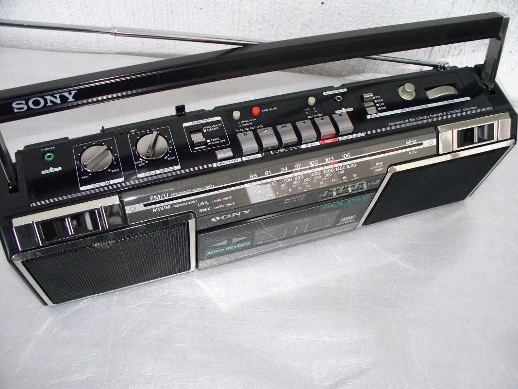

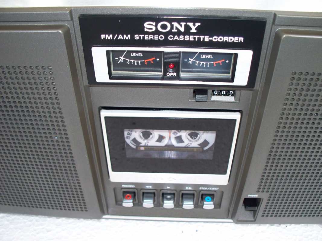

Магнитолы от компании Sony всегда радуют глаз , вот и сегодняшняя, не смотря на то что была создана во времена заката эры магнитола строения, выглядит достаточно привлекательно. Этокий туристический вариант. Появилась она на свет в далёком 1988 году, о чём гласит голограмма на корпусе.
И так, SONY CFS 280.

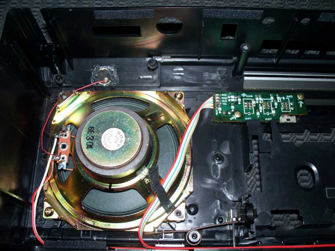

Внутренняя начинка достаточно простая. Выкручиваются винты, снимается передняя часть, и всё содержимое извлекается на ружу.
Остаётся пустой корпус.
ЛПМ, сплошной пластик, вместе с ним извлекается стрелка радио. Подобный механизм я встречал в магнитолах из 90х.
ЛПМ имеет авто реверс.
Необычное расположение пассиков, и пластиковые маховики тон валов.

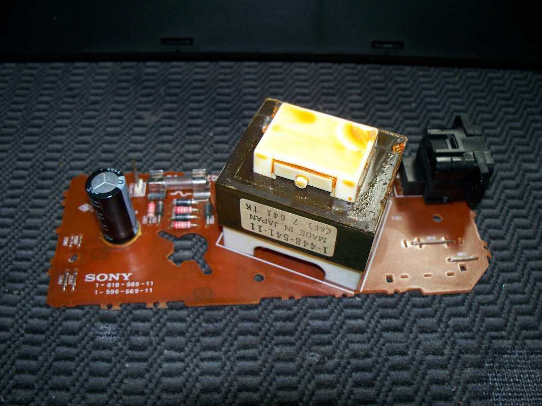

Блок питания достаточно увесист.
Динамики у этого малыша достаточно скромные, всего 10 см и также имеются Вч, они пЪезо.
Интересно реализован эквалайзер. Здесь не резисторы, а просто переключатели. Нужно ими щёлкая, выбрать комбинацию, наиболее вам приемлемую.
И так, всё почищено, смазано, заменены пассики, всё на своих местах. Всё достаточно компактно.
Что же мы имеем из наворотов в данном аппарате. В принципе всё указано на лицевой части аппарата.
Особых хлопот в плане ремонта с аппаратом не было, всё прекрасно работает, авто реверс, поиск треков, и т. д. Магнитола годится как для коллекции, так и походов на природу, звук достаточно приятный и громкий.

Магнитолы марки SONY, не часто радуют нас своим присутствием. Так получилось, что очередной мой обзор уже более серьёзного аппарата, всё той же SONY.
Модель не то что бы редкая, но встречается не часто. Мойка, чистка, устранение мелких неполадок, изготовление недостающих элементов, впрочем всё как всегда.
Как я уже писал выше, всё достаточно надёжно, две платы, огромное количество проводов, разъёмов мало, но в плане разбора всё достаточно просто. Выкручиваем очень длинные винты, и всю начинку извлекаем из корпуса.
УНЧ занимает практически всю плату.
ЛПМ с мощными педалями. Сплошной метал. Всё просто и надёжно.
Плата стабилизации наружная,это удобно,в случаи выхода из строя моторчика,проще подобрать другой.
Мощный моховик тон вала, три пассика. Естественно они пошли под замену.При включении матор вообще не вращался, так как пассики приклеились к маховику.
Интересно реализован демпферный механизм, такая своеобразная мельница, крышка открывается плавно, но шумно. Сказывается большое количество шестерёнок.
Акустика у магнитолы двух полосная. 16 см, и Вч 5 см, они бумажные, с П образными магнитами.
Не смотря на то, что магнитофон был достаточно пыльный, динамики в идеале, а всё благодаря капроновым сеткам.

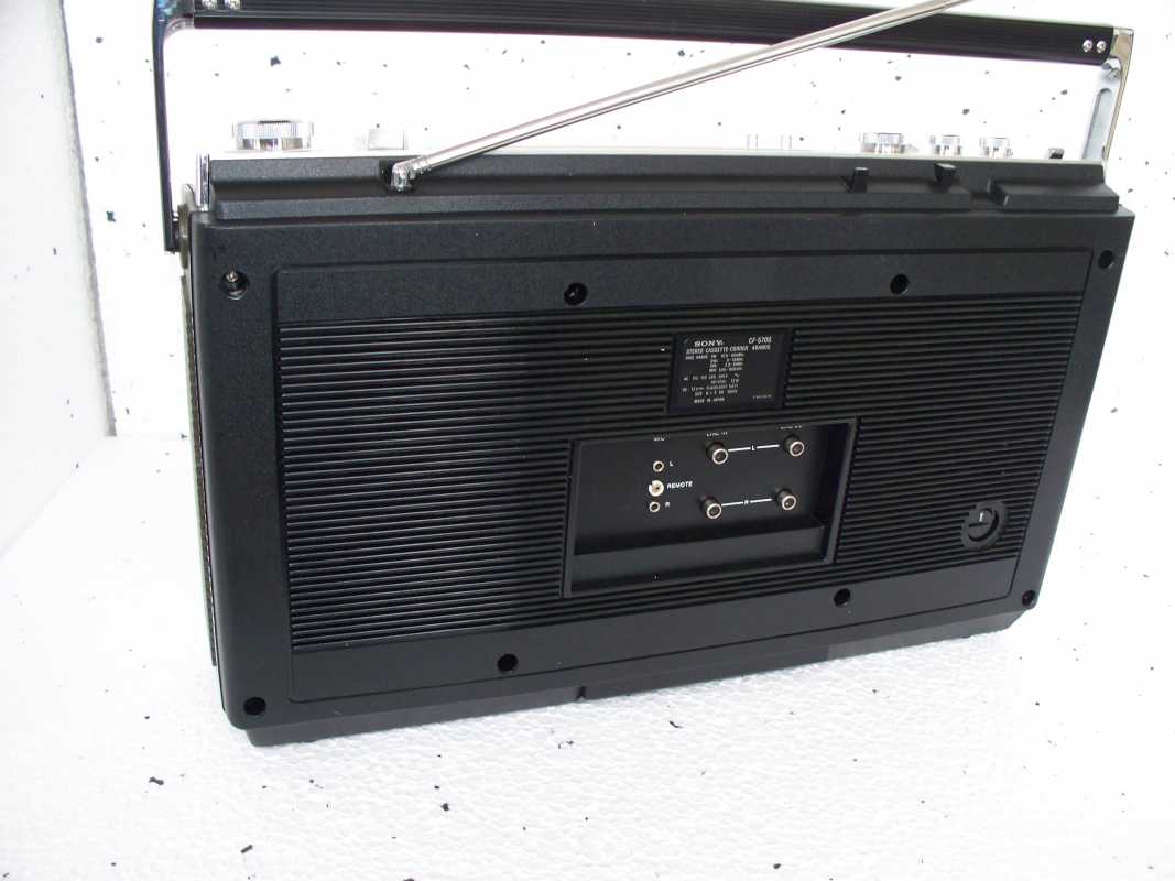

Задняя крышка обсалютно пуста, кроме антенны ни чего нету, а трансформатор установлен на съёмном каркасе.
В магнитоле имеются три стрелочные индикаторы, два пиковые на лицевой части, и на шкале радио, он показывает уровень сигнала, и напряжение.

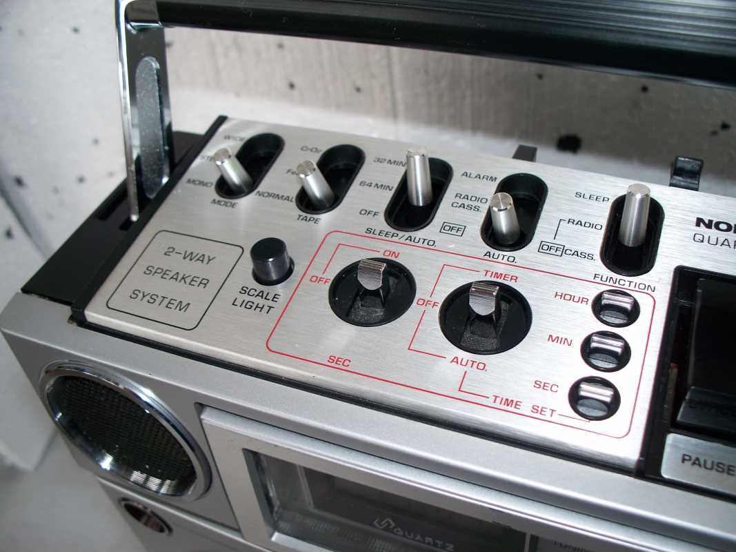

Ещё одна достаточно интересная вещь,цветовая индикация режимов переключения. Каждому режиму соответствует свой цвет "окошечка".
Не обделели данную магнитолу и набором разъёмов.
Всё управление сосредоточено в верхней части, там же и шкала радио. Здесь обилие алюминия, и все ручки покрыты хромом. Очень богато смотрится.

Стойки куда закручиваются винты задней крышки. Две штуки раскололись, на помощь как всегда пришла антенна. Отрезал колечки, нагрел, и одел на верх. Теперь всё, на века.
Была отломана ручка переключения режимов. Пришлось изготовить новую, получилось не плохо.
Ну и пожалуй самое распространённое что может случится, довольно часто теряются сетки микрофонов, естественно и они были изготовлены и установлены на штатное место.И здесь получилось всё отлично.

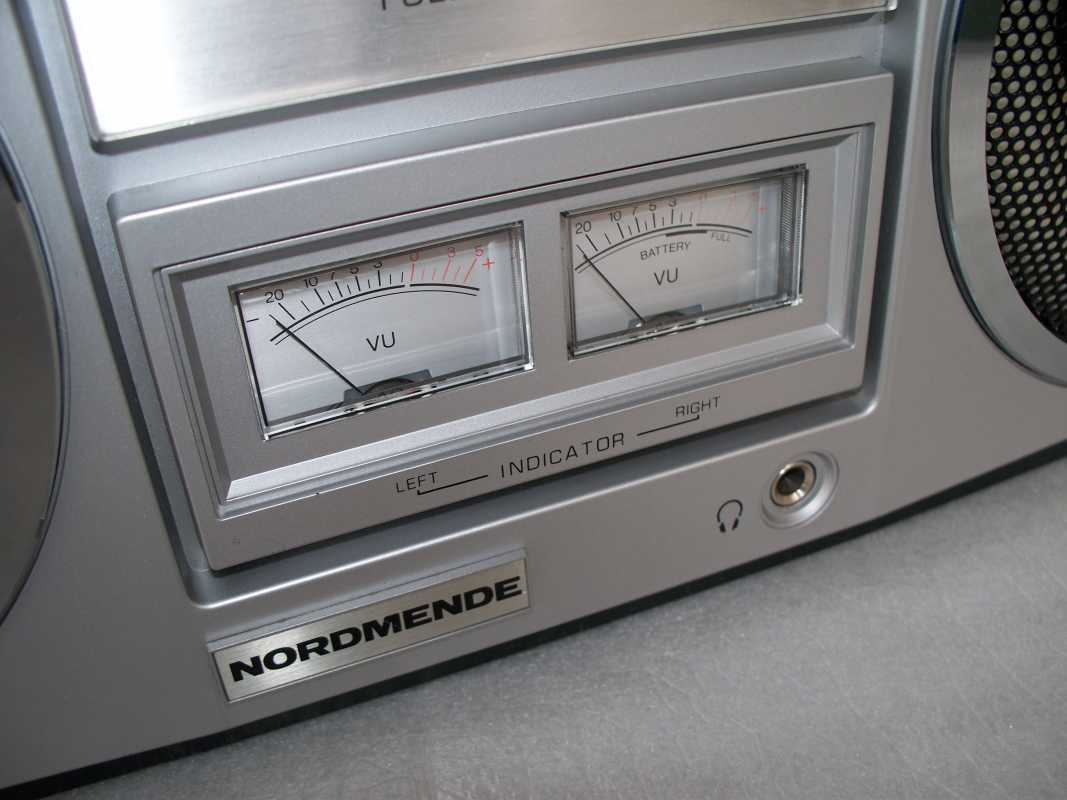

Существует огромное количество магнитол, которые имеют двойников. Обусловлено это различными фактороми, от популярности отдельно взятой модели, и до производства одной и той же магнитолы, но для других рынков. Вот и сегодня мы познакомимся с одним таким экземпляром.
NORDMENDE 4084. 1980 год. Аналог Sanyo 9990, для рынка Германии. Хотя может я и не прав, кто их там разберёт. Но факт остаётся фактом, внешне они очень схожи. По внутренней начинке не знаю, иметь дело с Sanyo не приходилось.
Сняв заднюю крышку, мы видим две платы, разъёмы практически отсутствуют.
Магнитола требовала чистки, естественно замены пассиков, так что без полного разбора здесь не обойтись. Выкрутив винты, вся начинка извлекается из корпуса.
Вот здесь уже совсем другая картина. Вся поата укутана проводами, не очень удобно.
На плате ради, достаточно не традиционное расположение КПЕ.
Акустика конечно же двух полосная. Белоснежные динамики 16см, и Вч бумажные, они 5 см. Звук у магнитолы очень да же не плохой.
Что касаемо ЛПМ, механизм достаточно как мне кажется надёжен. Чтобы добраться до пассиков ЛПМку нужно естественно снять с шасси. Это достаточно просто, открутить четыре винта, а вот дальше, все провода припаяны. Что бы не заморачиваться с пайкой, я решил всё открутить от самой ЛПМ.
Сразу же бросается в глаза необычное расположение пассика на ролике.Я было подумал, что до меня его не правильно поставили, а нет, когда запускаешь его с обратной стороны, то он едва касается шкива.

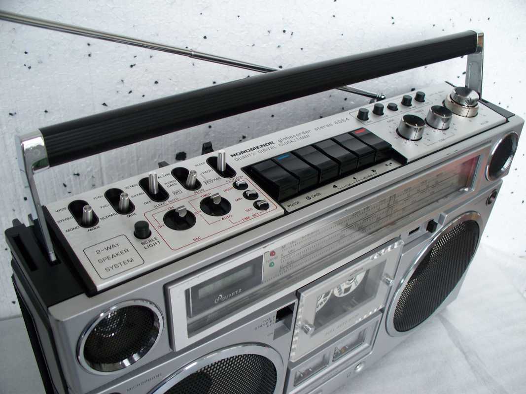

Магнитола достаточно наворочена в плане функционала. Чего только стоят часики, которые имеют множество функций, здесь без 100 грамм точно не разберёшься.
Магнитола получилась достаточно привлекательна. Алюминиевая накладка в верхней части магнитолы, переключатели управления покрыты храмом, смотрится просто шикарно. А вот на клавиши ЛПМ хрома пожалели.
Особый шик магнитоле придают стрелочные индикаторы расположенные в нижней части аппарата.
Хочется сказать, что достаточно не плохая магнитола, и в качестве дизайна, функционала и внешности, чувствуется рука профи создавшего её. Такой магнитолой пользоваться одно удовольствие.
NORDMENDE 4084.

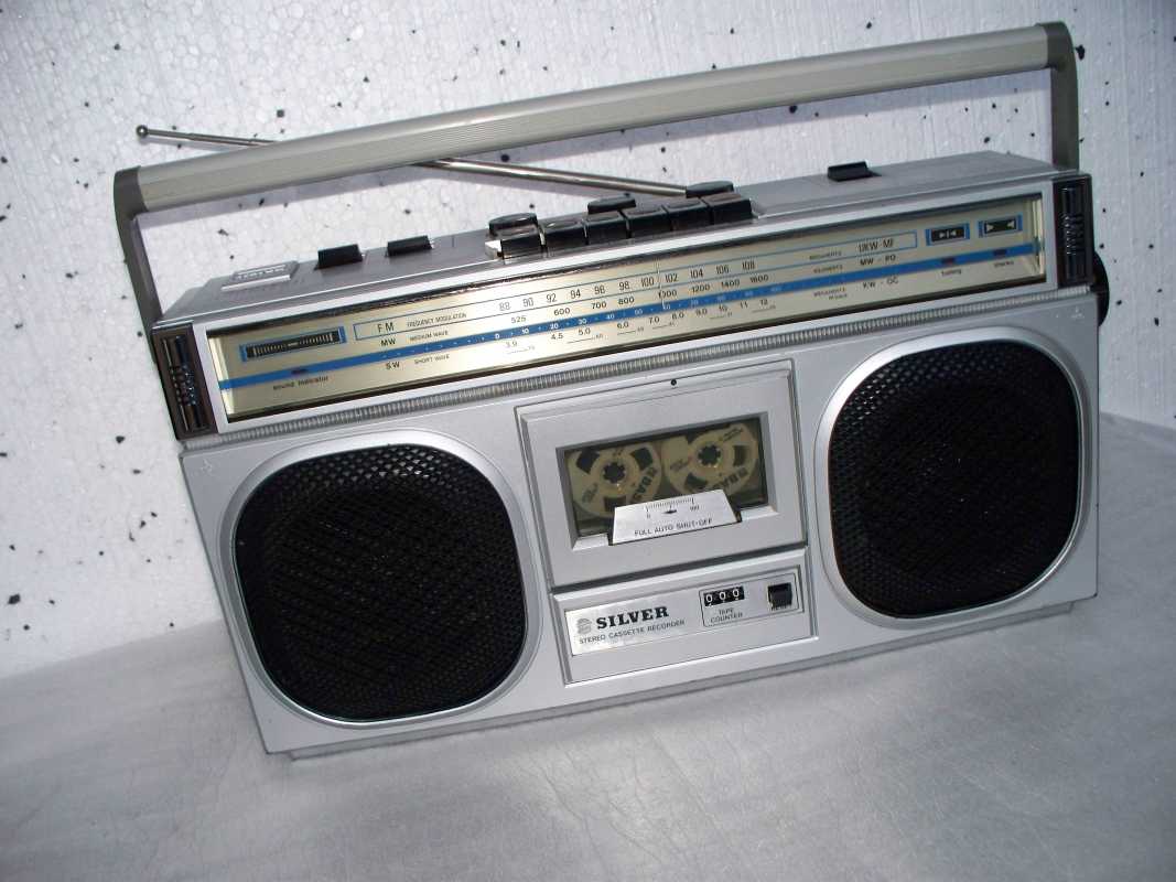

Магнитолы от достаточно редкой, а ныне не существующей фирмы Shin-Shirasuno Electric не такой уж и частый гость, в народе они больше известны под брендом Silver. Все аппараты достаточно интересны, с своеобразным дизайном, будь то топовая версия, или же бюджетная магнитолка. Сегодня я хочу рассказать о достаточно простой магнитоле, бюджетной версии, Silver ST 535. Ориентировочно производилась она в конце 70х. Попала ко мне в ужасном, и полу рабочем состоянии.
И так приступим, как говорится вдохнём в неё вторую жизнь.
Под крышкой всё достаточно скромно, немножко проводов, всё на пайке.
Всё объединено в одну плату. Простота, залог успеха.

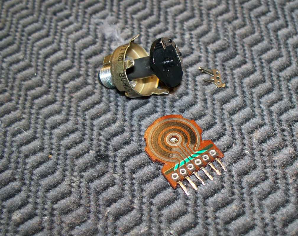

Регулятор громкости работал не корректно, пришлось его выпаять, и разобрать.Внутри отвалились контакты.Пришлось всё восстанавливать.
ЛПМ прост, ни каких излишеств. Здесь всё как обычно, чистка, смазка, замена пассиков.
Пришлось добавить смазки в демпферный механизм, крышка сейчас открывается плавно.

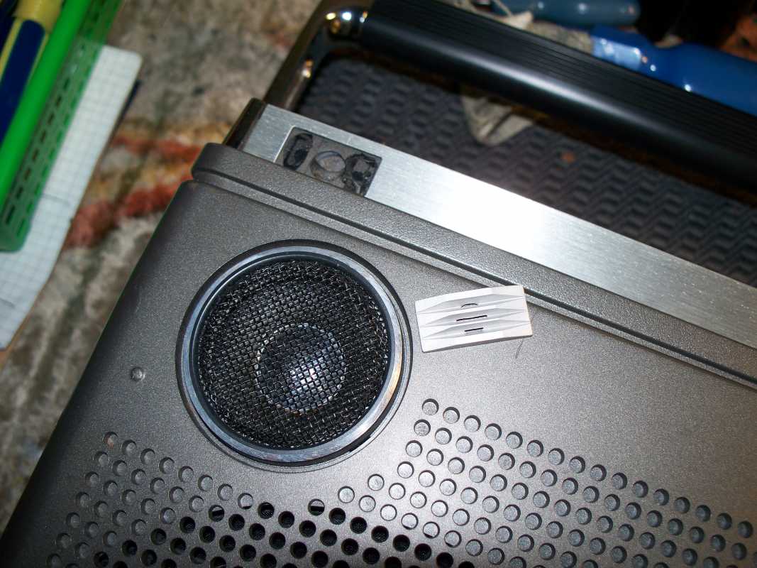

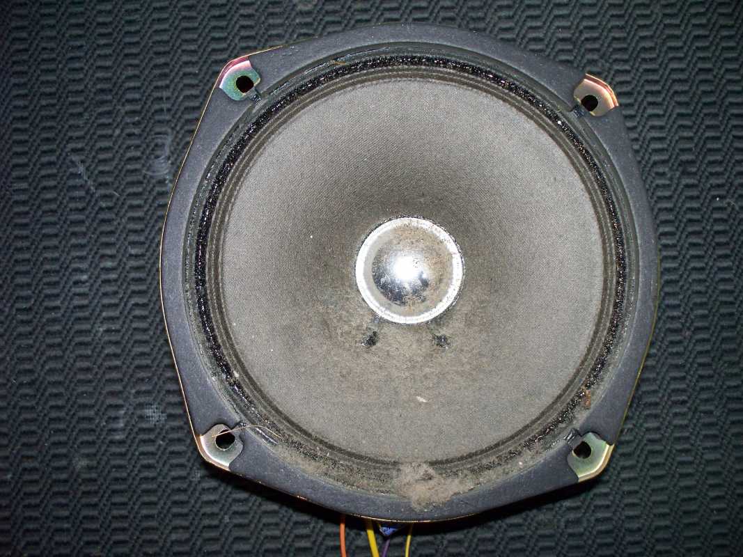

Динамики всего 10 см.Естественно пришлось их слегка обновить, так как со временем диффузоры просто выгорели. Ни мощность ни производитель не указаны.
По мимо динамиков, на передней крышке остался верньерный механизм, с КПЕ он соединяется через специальный переходник.
На задней крышке расположился блок питания. Здесь я заметил, что установлен не родной трансформатор, он просто болтался на проводах, и не был закреплён.
На всякий случай решил замерать напряжение, он выдавал аж 18 вольт, вместо положенных 9ти, ужас, как только конденсатор выдержал. Покапавший в закромах, нашёл подходящий транс, и он даже по креплению подошёл.

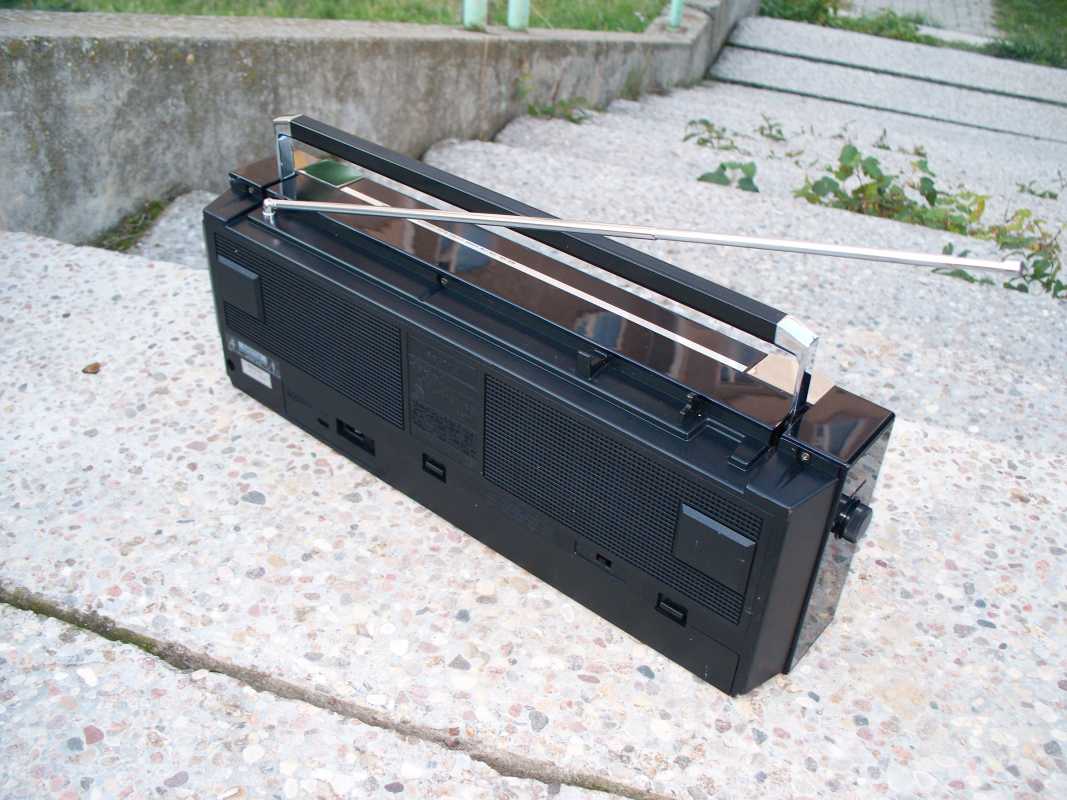

Ещё одна интересная конструкция ждала меня на задней крышке, это антенна.Вот эта конструкция.
Пришлось немного потрудится.
Всё довёл до ума, да же наконечник в виде шарика установил, это фирменная фишка Silver.
Также была изготовлена новая защёлка.
И так всё приведено в порядо, пришло время контрольного пуска магнитолы вне корпуса.
Всё отлично работает, собираю аппарат.
Несколько слов о внешности магнитолы.Всё просто и со вкусом. Сетки динамиков из чёрного пластика , как и оргоны управления.
На шкале радио с лева, диод, он моргает в режиме воспроизведения кассеты.
С права два диода, они работают в режиме радио.
Ну вот пожалуй и всё, что я хотел рассказать, об этой необычной магнитолке. Ну и конечно же пару фото.

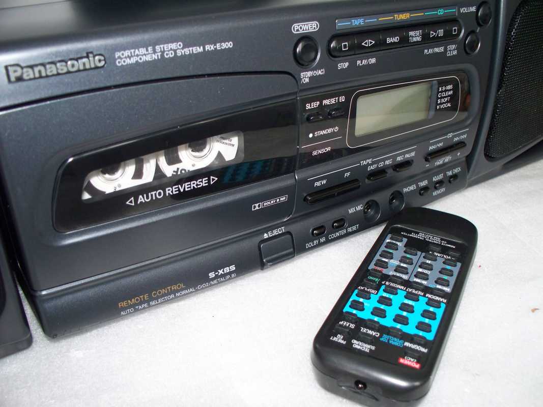

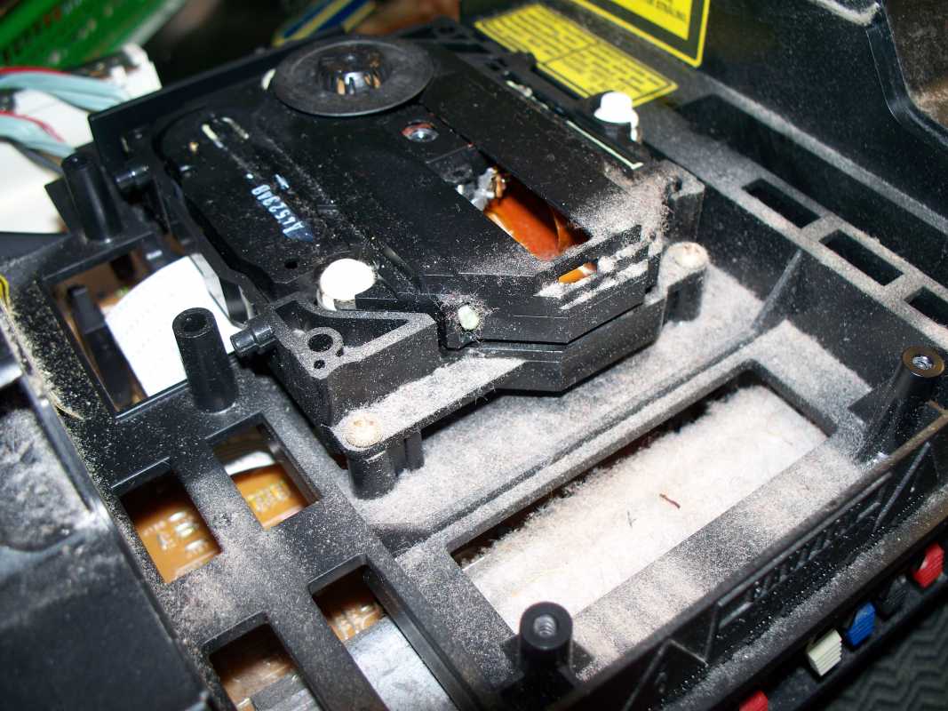

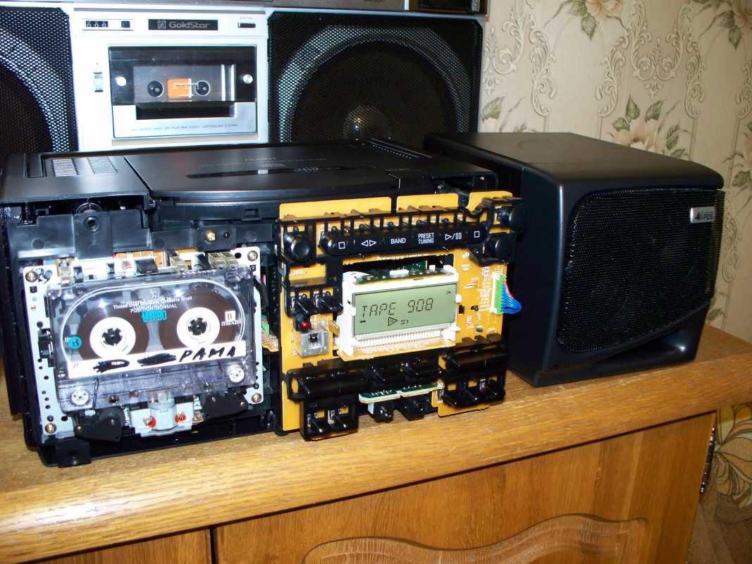

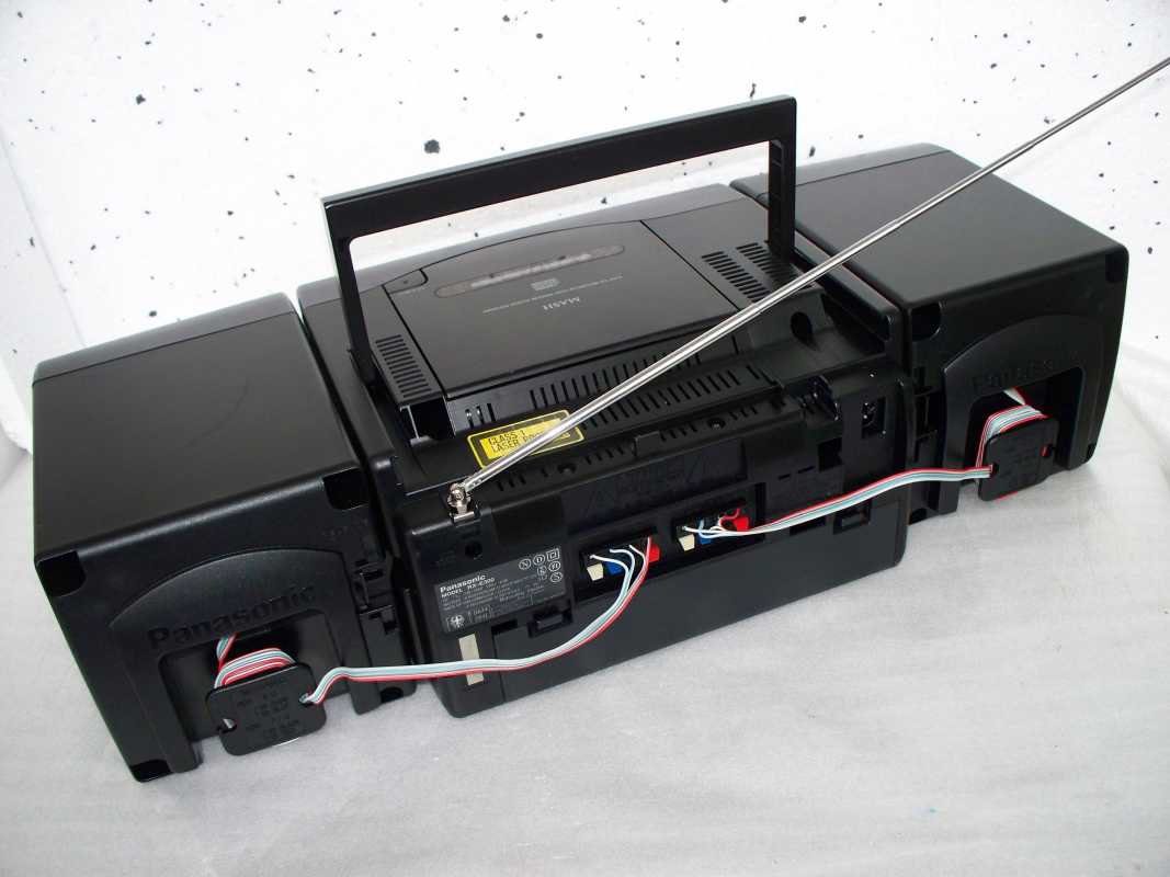

Как то раньше не обращал внимания на магнитолы из 90х, хотя вот мой приятель просто без ума от их. Занялся плотно , и хочет собрать всю платиновую серию от Panasonic. И вот однажды, у коллеги в багажнике я увидел очень пыльную и грязную магнитолу, он вёз её на дачу, так как интереса уже не было и на радость внукам. Это оказалась магнитола Panasonic RX-E300.Естественно он с удовольствием презентовал её мне за скромную сумму.Позвонил приятелю, подробнее узнать, что это за аппарат, оказалось, что не такая уж и плохая, и всё из той же платиновой серии.
Решено было её вернуть к нормальной жизни.
И дело закипело. В плане разбора всё очень просто. Выкручиваются винты, и снимается лицевая часть.Магнитола оказалась грязной не только снаружи, но и внутри.
Дальше всё очень просто. Все платы на разъёмах, паяльник здесь не понадобится. Разбираю её до последнего винтика, и в мойку, чистку, смазку.
Так всё выглядит после мойки, чистенько.

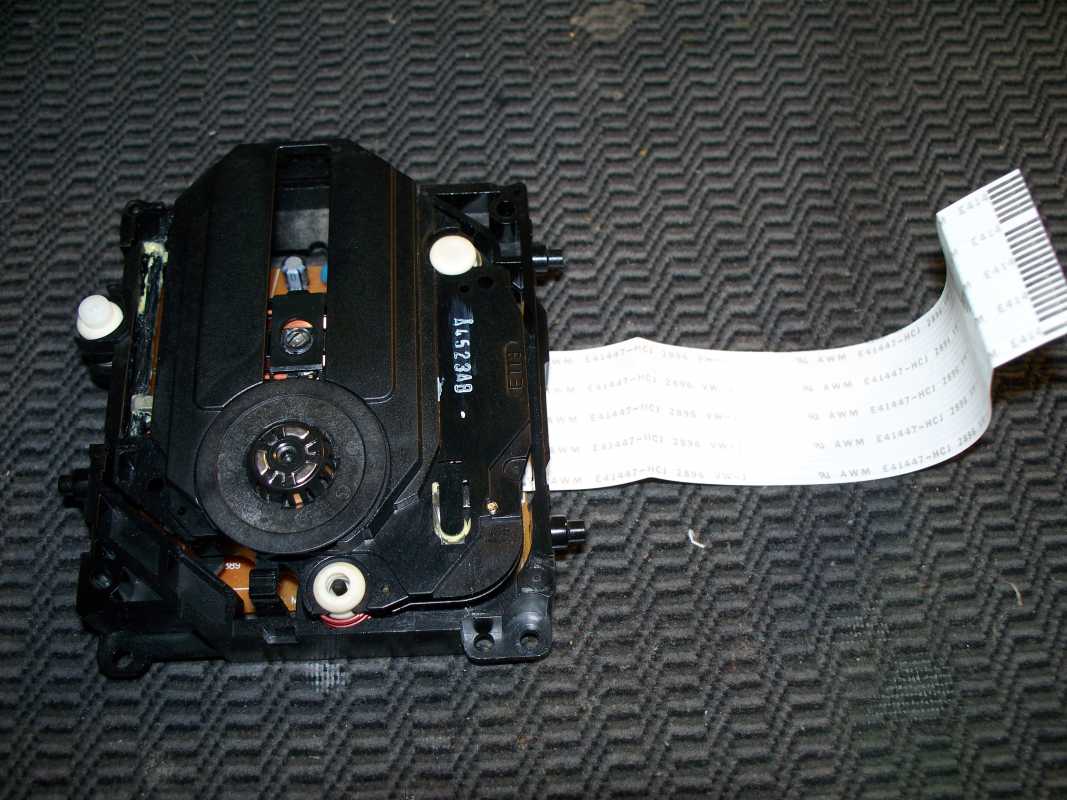

Привод CD довольно компактный, рассмотрел линзу лазера под увеличилкой, всё отлично, ни кто её не трогал, царапин не обнаружил, просто пыльная была.
ЛПМ как у всех аппаратов этой серии, без изменений, много пружинок, пластика. Полностью электронное управление.Очень хиленькие маховики тон вала.Аппарат с авто реверсом, и по этому их два, и поворотная головка.
В ЛПМ не обошлось без небольшого ремонта. Шестерёнка, она со временем становится крохкая и теряет зубья. Хорошо что я уже делал такие шестерёнки для приятеля, пришлось у него отдалжить. Заменить её не составляет труда.
Ну а сейчас настала пора разобраться с колонками.Они абсолютно пустые, без наполнителя и перегородок. Прав до широко полоссник установили в специальную капсулу. Нч динамик всего 8 см, с огромным магнитом.
При первичном включении, я заметил, что низы практически отсутствуют, тому бедою подвесы. Они со времени задубели. Пришлось их пропитать, и размять, сразу руками, потом под генератором.Когда аппарат собрал, я просто не узнал её, звук стал просто офигенный.
Ввиду того, что магнитола долгое время провела в гараже, сетки на колонках были слегка поцарапаны. Они здесь не съёмные, вернее снять то их можно, но не без последствий. Я пошёл другим путём, зачистил их. Потом вырезал поролон по размеру сетки, и засунул его в отверстия для динамиков, потом расправил, оклеил вокруг всё молярной лентой, и покрасил.
Получилось всё просто замечательно.
После чистки и мелкого ремонта, включаю магнитолу, прав до в полу разобранном состоянии, что бы всё протестировать.
Вот пожалуйста на этом и всё. Магнитола приобрела свою вторую жизнь.Всё прекрасно работает, радио, кассета, диск. Звук приятный, на сколько это позволяет переносная аппаратура. Приятель мне ещё подогнал пульт, прав до не оригинал, но всеми функциями он управляет отлично.

Сегодня хочу рассказать о магнитоле от Sharp. Данная магнитола не такой уж и частый гость, хотя и не сказать что бы редкая. Купил её на аукционе из праздного любопытства, да и косметическое состояние подкупило.
И так, Sharp GF 8787H.Очень приятная внешне, отличное звучание, не смотря на то, что регулятор тембра всего один.Как всегда, полная разборка, чистка, устранение косяков.Когда снял заднюю крышку, то изнутри вызволилась маленькая пластмассовая диталюшка. При рассмотрении определил, что это деталь принадлежит микрику, и поломка эта лечится очень плохо.
Внутри аппарата всё предсказуемо, Шарповская компоновка.
ещё выкручивается несколько винтов, и вся начинка извлекается из корпуса.
Раньше не видел, или просто не обращал внимания, какие огромные резисторы.
Шикарно смотрится синяя шкала радио.
ЛПМ магнитолы конструктивно схож с лентопротяжкой Шарпа 777.
А вот и виновник торжества.Как я и предполагать, подвижная часть его отвалилась.
В заначке был похожий, но здесь он был припаян на плоту. Пришлось из двух сделать то что мне нужно.
Так же растянул пружину, что бы улучшить перемотку.
Но самая главная болячка была впереди, и что от её избавится, пришлось чуть ли не полностью разобрать лентопротяжку. Болячка оказалась незначительная, но пока её определили времени прошло не мало.
А дело в том что при нажатии на клавишу пуск, софт тач срабатывал, но микрик не включался и мотор не вращался, и при выключении клавиша не отходила обратно.
Пришлось разобрать практически всю ЛПМ, пока не определил причину.
Оказалось всё банально просто. Один их рычажков заскакивал за отломанный кусочек пластика на ЛПМ, и естественно там и оставался. Вернуть его обратно можно было только приложив некоторые усилия.
Красной стрелкой указано место, где рычаг цеплялся за пластик.
Ну и немного о звуке. Магнитола поёт очень достойно. Приятный звук, заслуга двух полостной акустики. Правда Вч динамики здесь пьезо,
Нч, они 16 см, традиционно для шарпа белого цвета. В моём аппарате они белоснежные.

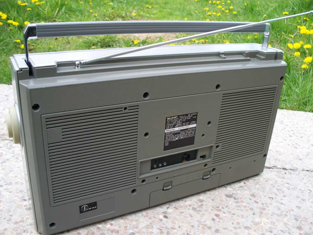

Ну и на последок, о внешности. Магнитола под индексом 8787, очень схожа со старшей серией 8989. Все ручки управления расположены на передней части магнитолы, и покрыты хромом. Очень слабое место данной модели, это вытирается хром вокруг ручек.
Также, как я уже писал, оригинально смотрится синяя шкала радио, на ней расположен пиковый индикатор, он работает от уровня звука, лично мне такое не нравится.
Вот кажется и вся история. Магнитола почищена, смазаны, проблемы устранил, работает прекрасно.
Sharp GF 8787H. Начало производства 1981 год.

kryt-68 пишет:
Это он и есть, только половинка. В этом протяге, для улучшения работы перемотки и подмотки, нужно все три айдлера (два маленьких и один большой) аккуратно снимать и мыть очень горячей водой с мылом, раза три. На усиление подмотки можно в небольшом диапазоне изменения усилия поиграться и с соответствующей пружинкой, прижимающей большой айдлер к фрикциону.
Растягивание пружины из маховика приводит не к улучшению работы перемотки, а к тому, что могут начать проскальзывать через зубы шестерни, одетые на один вал с маленькими айдлерами - когда лента домотается и механизм ждет срабатывание автостопа, усилие прокручивания на месте увеличивается, эти шестерни могут начать "стачивать зубы" о другие. Еще, у шестерни перемотки от повышенной нагрузки может лопнуть втулка, которой она на валу сидит.
Моё увлечение.Как это было, и что из этого вышло. 19 Май 2017 22:25 #6735
Может Вы и правы. Но всё равно, не растянув пружинку, перемотки плохо работают, да же после чистки идлеров, потому как пластиковая часть просто проскальзывает на маховике.
По крайней мере у меня так было.
Моё увлечение.Как это было, и что из этого вышло. 22 Май 2017 13:53 #6739
  • Prophetmaster
  • Сообщений: 41
kryt-68 пишет:
Через мои руки прошло десятка два магнитол Sharp GF-777, GF-909, GF-919, GF-999, GF-1000 и еще десяток с такими же протягами (GF-9000, VZ-V2. VZ-2000,например). Растягивать пружину пришлось только один раз - то есть, такой вариант не исключается, но по статистике редкий. Главное не переусердствовать при растяжении:) Шестерни перемотки достать отдельно очень тяжело - если лопнет втулка или посыплются зубы, то можно попасть на покупку "донора". Пластмасса шестерен от времени становится более хрупкая, разлетается только в путь.
Чистка айдлеров спиртом помогает не на долго - только мыло и горячая вода дают устойчивый эффект. Еще лучше, запарить кипятком в воде с добавлением жидкого мыла. Потом сполоснуть просто горячей водой. Замену найти сложно.
